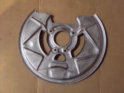

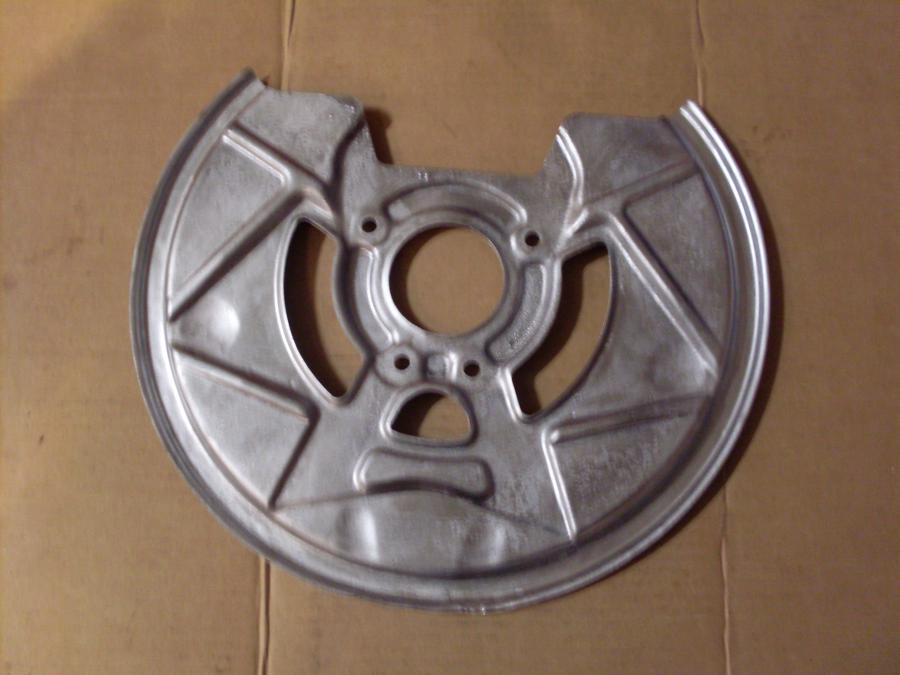

Sinon, ce soir mes flaque de freins parte pour le sablage, car R-Pass n'arrive pas à me les fournir...
Ok pas mal de monde me dit: Monte comme sa n'en mets pas !! Mais bon je résiste et ferais avec mes vieux flasque.

bon c est des comme ca que tu veus :
je m'en occupe dés demains matin.avec un petit redressage et une ptite peinture en meme temps.si tout va bien, demains soir tu les récupère.

jcoxforever a écrit :bon c est des comme ca que tu veus
Nikel, c'est vraiment la classe !! Merci encore !!!

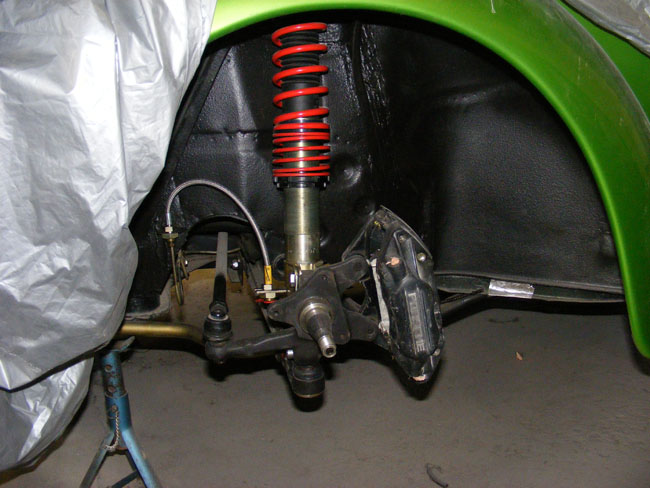

Alors dans l'ordre:
Le montage définitif, comme j'avais deux jeux de moyeux, j'ai posé la voiture sur Roue et refais le deuxième pour le montage définitif.
Et là c'est l'heure de la Fin de l'histoire. Place au montage Final. Je traîne mais BON sa sent la fin.
Peinture des tête de rotules neuve car déjà rouillé 6 mois après.
Montage des écrou de sécurité Neuf et gros nettoyage des vis + Zingage à froid.
Et réglage des CF-merdasse à la bonne hauteur (Enfin a vérifié à la fin)
Montage des flasques avec gentillesse sablée par "jcoxforever" et petite peinture noir pour finir.
Avant j'ai donner un coup de taraud pour un remontage facile!
Et pour finir la soirée, les moyeux avec les roulements Neuf, cache poussière et visserie neuve.
Un gros dégraissage des disques car crado après la rectif des disques. Voila les deux cotés sont OK.

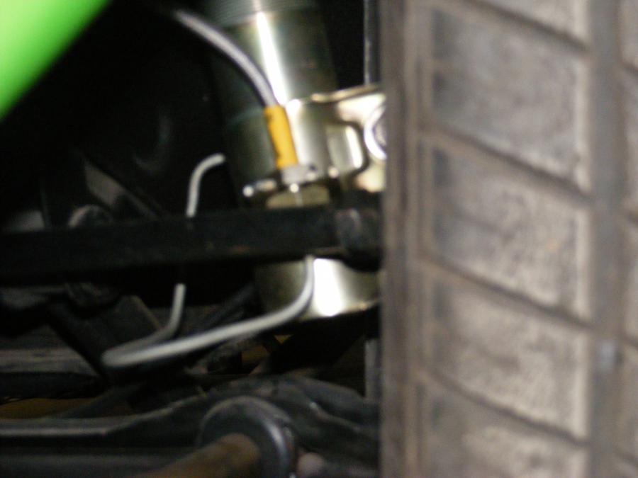

Ps; Juste pour me faire plaisir, j'ai posé un des étrier ... en mode rapide je voulais voir "House" il étais 21h35
Ps2; Qui a une photo du chemin des durits rigide de train AV type "B"

Voila comment cela se passe chez moi

Merci bien, c'est ce que j'avais en tête ... du coup ta confirmation m'encourage ...
Montage ce soir ... suite et fin j'espére.

Haha !! J'ai fini tard, mais c'étais pour la bonne cause!
Montage Fini, purge faite et jantes remontées!!! (Pas satisfais de la purge alors je ferais une complète ce weekend)
J'ai encore à faire un réglage basique "à la ficelle" et voir pour la longueur des bras de direction
Bon c'est toujours les 205, mais les 195 sont sur la route de la maison.
Et voila le chemin de la durits rigide. (Je vais voir pour dégager les boulon de JDF)
Et à vue de nez il faudra encore jouer de la clef pour le réglage en hauteur.
