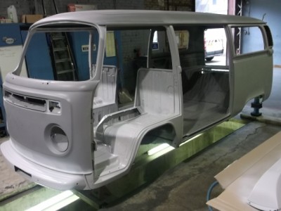

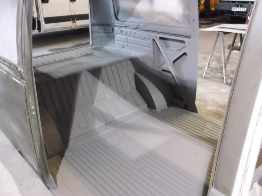

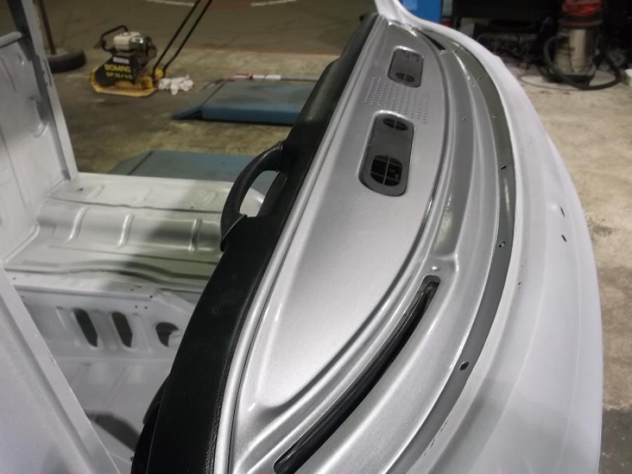

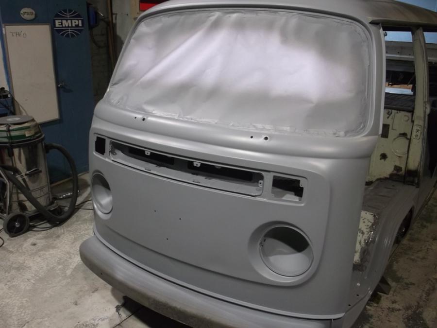

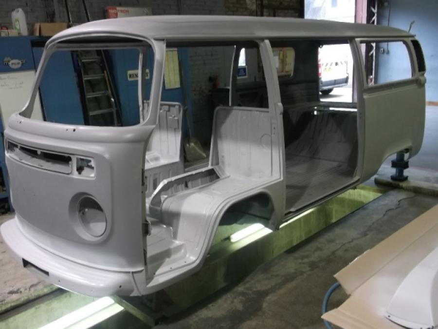

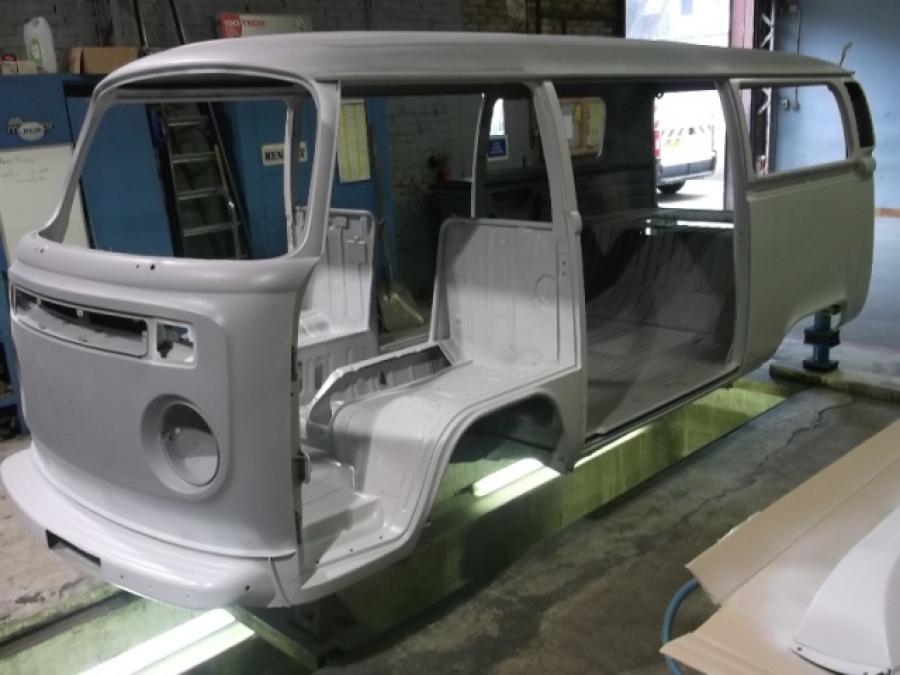

resalut les germanlookeu ! puisque la 1303 est chez le carrossier et que le mois de mai nous offre plein de jours fériés, j ais avancé un peu sur le bay.
apres un bon decapage a blanc de tout l arriere de l interieur ,avec une bonne partie de plaisir au diluant pour la colle de la toile de pavillon, un coup de phosphatant et mission arrosage de l appret finie. pour le compartiment avant je verrais plus tard, reste des points de rouille et des petites defauts a corriger a la soudure. au mois l arriere est proteger et ne rouillera plus.
ce qui est fait n est plus a faire !

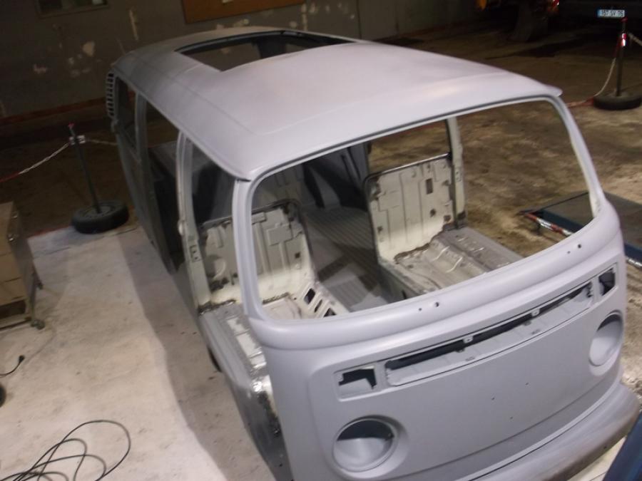

et puisque j y etais et que le bay etait bien propre , dépoussiéré et degraissé, dans la foulée j ais arrosé la face avant et le toit.
pour un 1er jet de debutant ( et non je nais pas dit de puceau
) pas trop mal, pas une coule et juste 2 ou 3 grain de poussiere sur le toit.
le toit n est pas assez chargé mais au moins ca permet de faire ressortir les defauts et je repasserais une 2 eme couche quand les mastic seront faits partout.
to be continued...
jerome

- Messages : 6188
Re: COMBI'naison parfaite
nickel!
les 2 avancent petit à petit
le duo va être très beau je pense!
ouais top
beau taf,et les poussieres tant que c est dans le primer c est pas grave

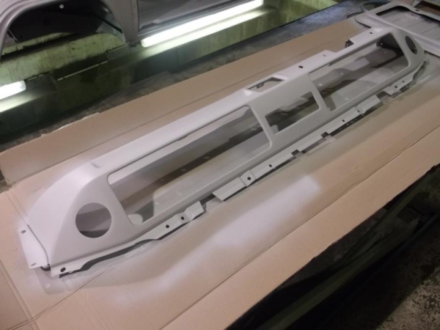

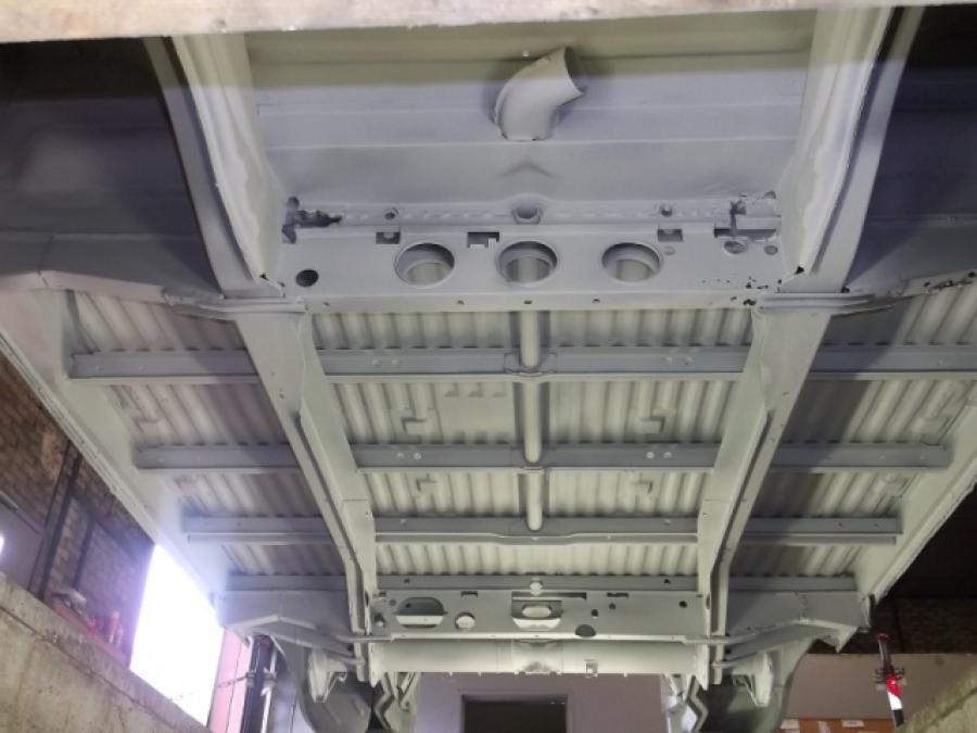

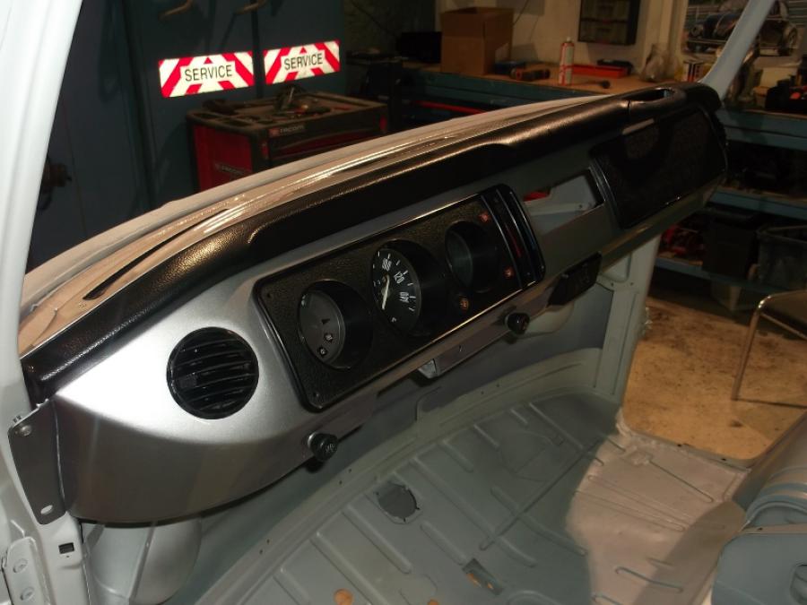

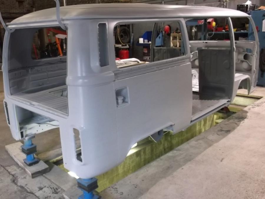

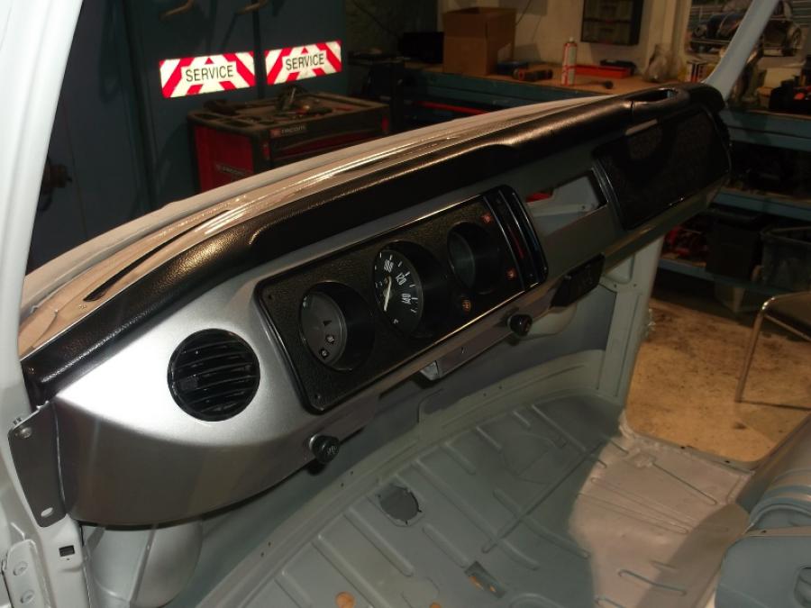

en attendnant de regler quelques bricoles sur la 1303, on continue sur le bay !

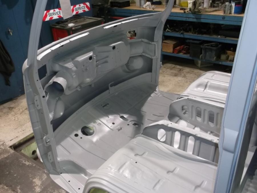

apres un bon decapage de l interieur des passages de roue et du compartiment moteur , mise en phosphatant et en appret !
le dessous y est passé aussi

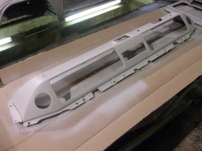

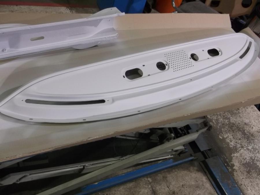

et puisque j y suis le tableau de bord , la trappe de visiste du moteur et la jupe arriere aussi
pas pu resister , il me restait un fond de peinture de la 1303, alors poncage , peinture et vernis sur le tableau de bord, et juste pour le plaisir un petit remontage a blanc avec ses accessoires
ca remotive pour la suite !
- Messages : 6188
C'est beau une caisse comme ça!
- Messages : 2704
SYMPA LE TDB COMME CA

- jcoxforever
- Messages : 213
oh la ! faut pas etre pressé, parceque ca fait comme meme 2 ans que je suis dessus , a moins de me mettre a mon compte !tor66 a écrit :j'ai déja réservé mon tourbill77 a écrit :C'est clair, beau travail ! Ca donne envie !
je peux t'amener la mienne ?![]()
et puis de toute facon, désolé Tor mais je fais pas les bacs a flotte !
l objectif est pour la fin de l année, car encore pas mal de taf, reste encore quelques soudures a revoir, peindre le dessous et l interieur, finir les elements de carrosserie, refaire et remonter la mecanique pour le remettre sur ses roues, j en fais un max par moi meme pour limiter les frais mais comme je n ais pas de cabine pour la peinture exterieur et pour un resultat au top, je le ferais faire par un pro.c est pour quand le passage en cabine
Franchement du beau boulot le tableau de bord rend tres bien
Merki !
good job
mais car il y a un mais, arretez d epeindre les dessus de tdb ton caisse , c est moche et ca se reflete a mort dans le pare brise, un moir satin c est mieux
