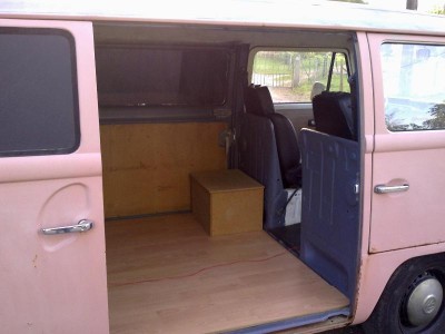

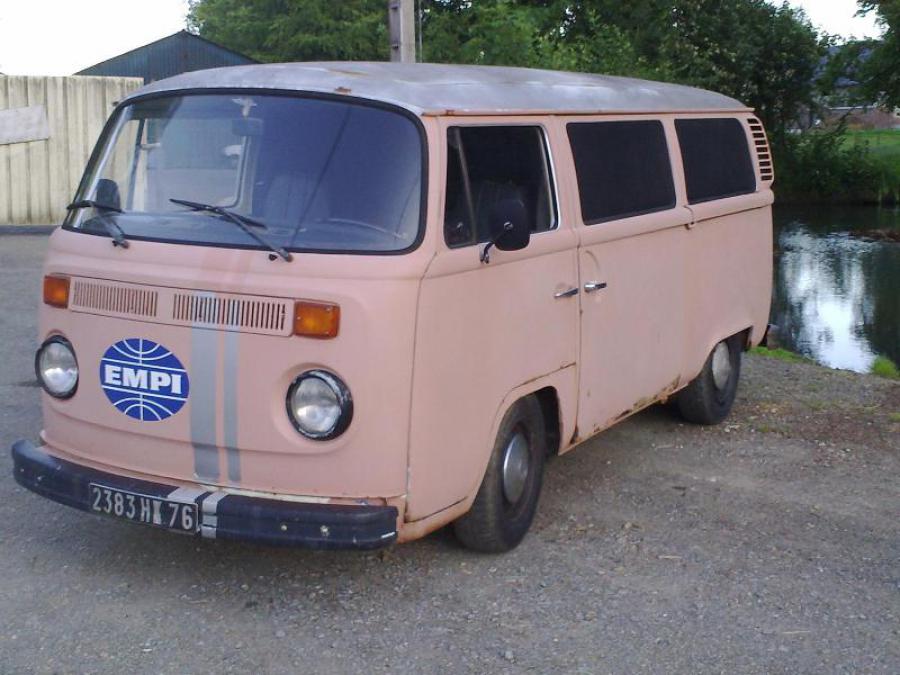

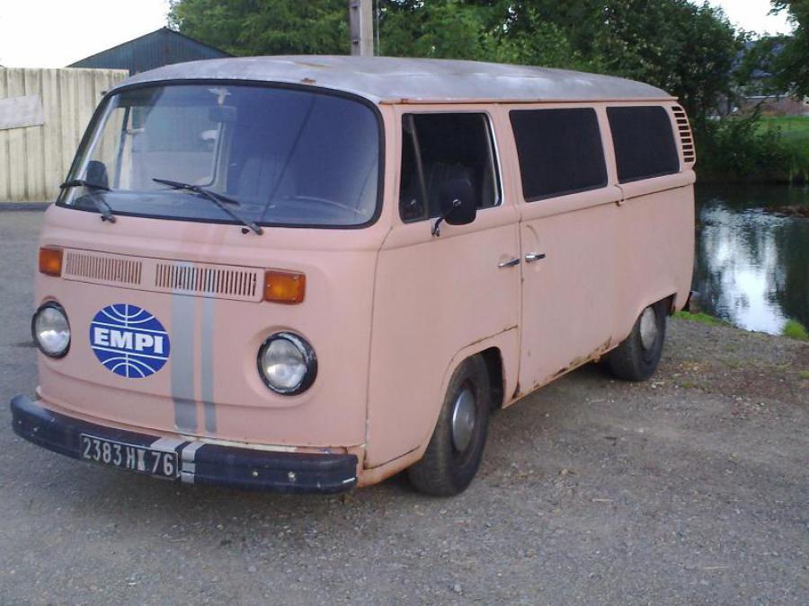

il s'agit de ma derniere acquisition qui date du mois d'avril ( ah seulement ? ouah a force de bosser tous les jours dessus ou presque , j avais l impression que ca fesait une éternité ) Enfin bref, donc pour ceux qui n auraient pas jeté un oeil sur mon notre post le voici lors de l achat ( c est vrai qu'il fesait peur au 1er abord, tout droit sortie du bronx... :lol: :lol: :lol: )
C est un modele 73, moteur T4 1700, double portes coulissantes ( c est pourquoi j ais craqué), carte grise 3 places avec la separation conducteur- passagé

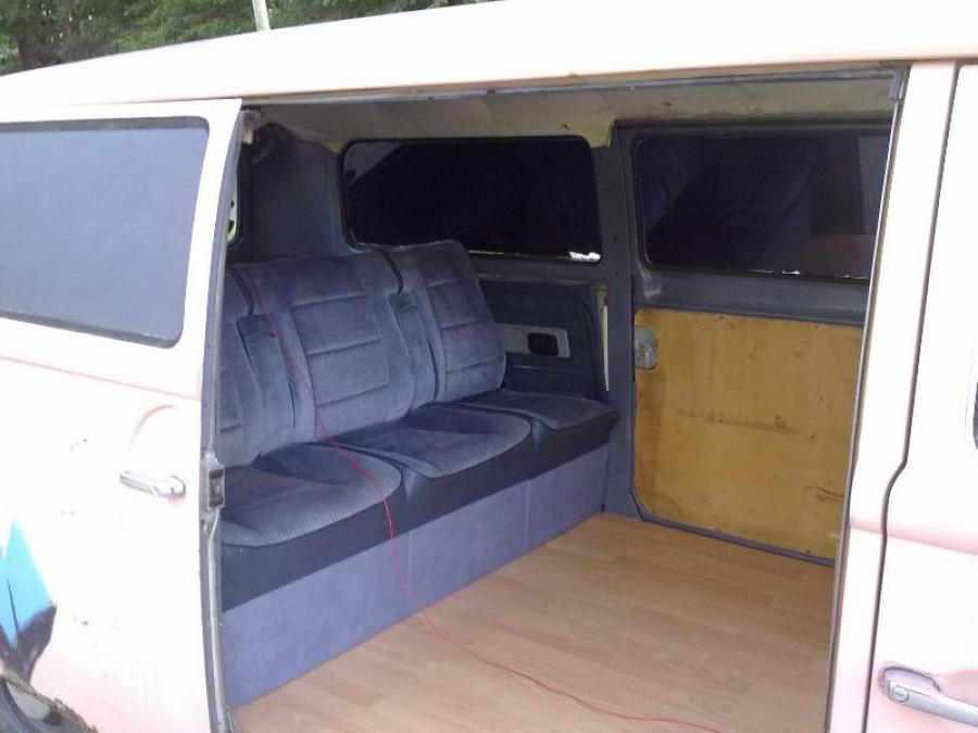

aujourd'hui tel qu'il est :
voila les présentation sont faites, place maintenant a la resto .

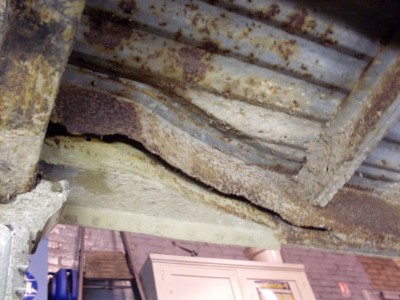

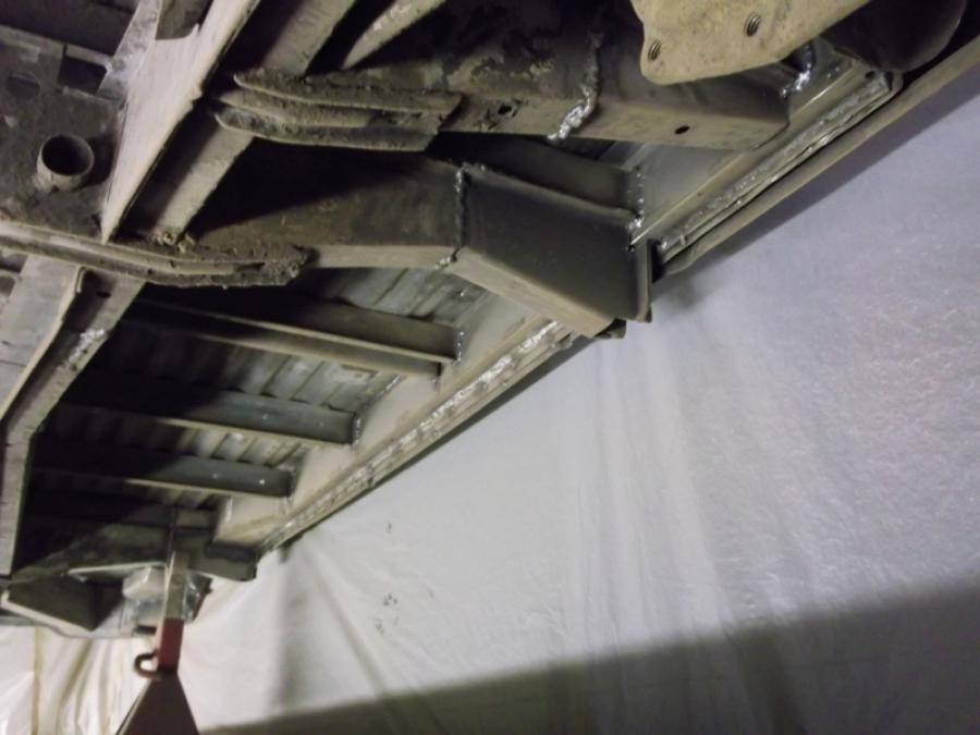

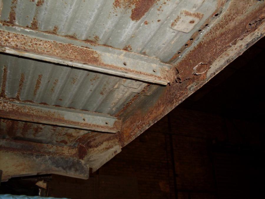

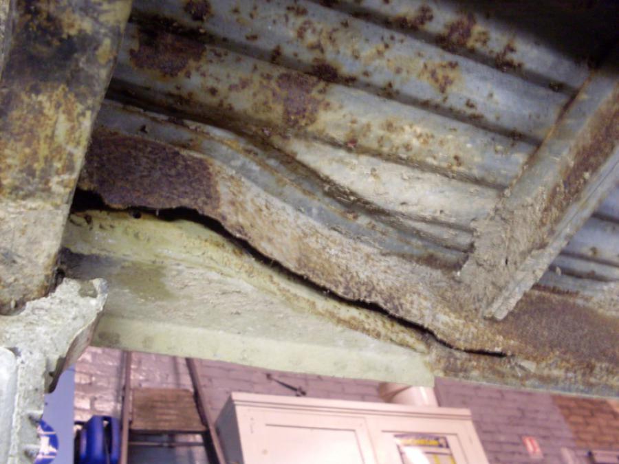

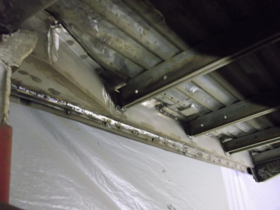

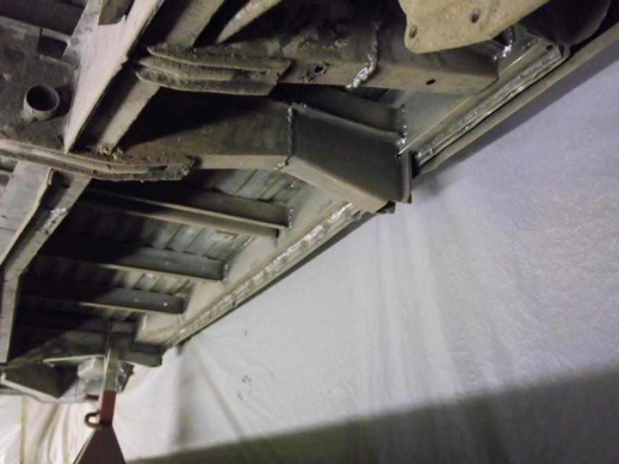

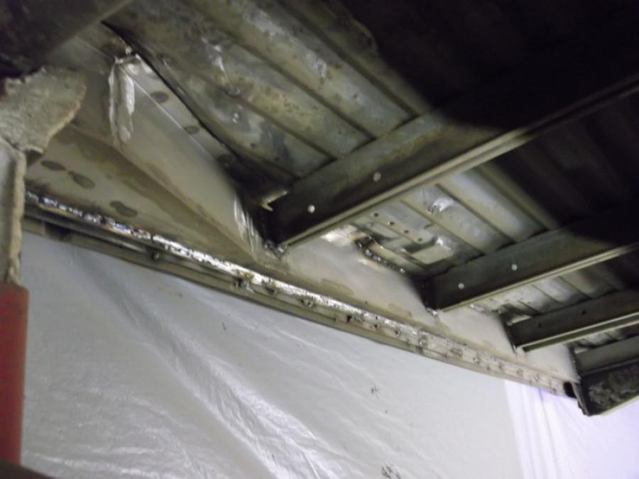

donc oui j ais utilisé de l inox pour la doublure du bas de caisse. ca se travaille tres bien, un peu plus dure a decouper et a former ( quoiqu avec un disque a tronconner special inox ca y va) mais a la soudure c est meme plus facile car il y a moins d'impuretés dans le metal, donc des cordons de soudure + propres.et ca se marie tres bien avec de la tole acier( il n y a pas de reaction chimique contrairement par exemple avec de la tole galva ) de toute facon vu l etat et pour le prix de la tole de repro d'interieur de bas caisse ( une simple tole plate cintré a angle droit a la decoupe et sans le rail guide porte coulissante ) quitte a faire la doublure autant la faire en inox ( au mois c est pas pret de pourrir)

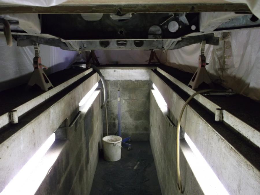

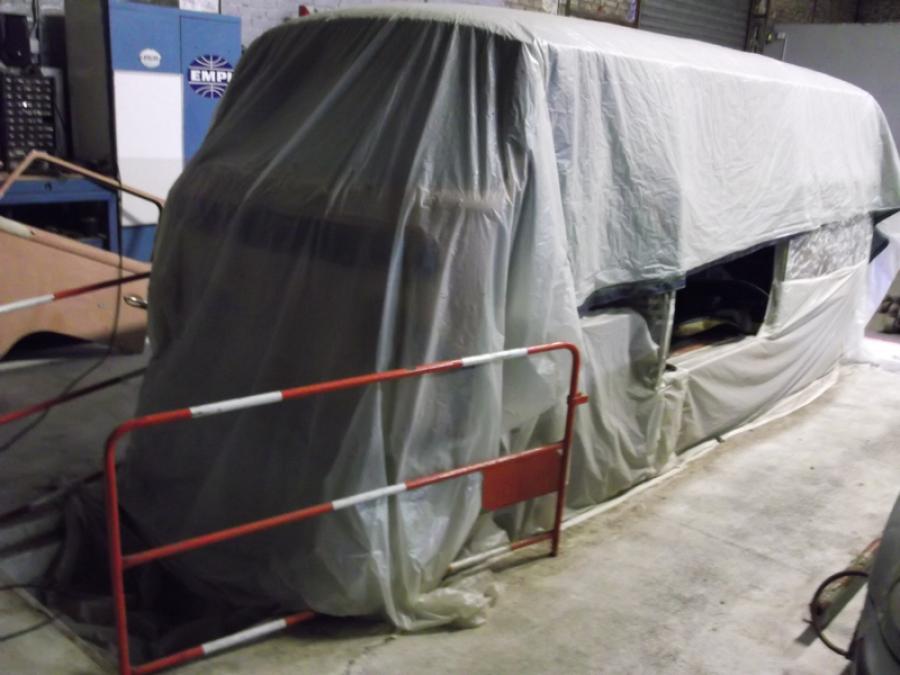

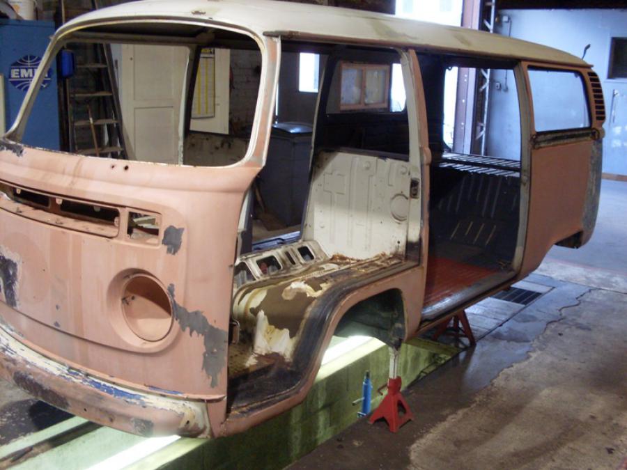

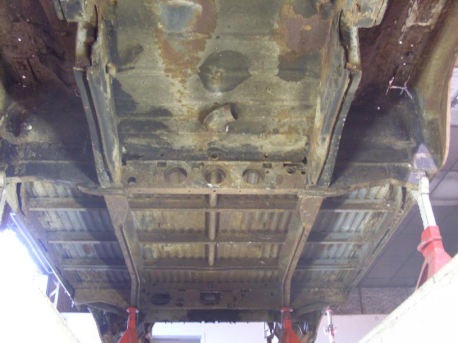

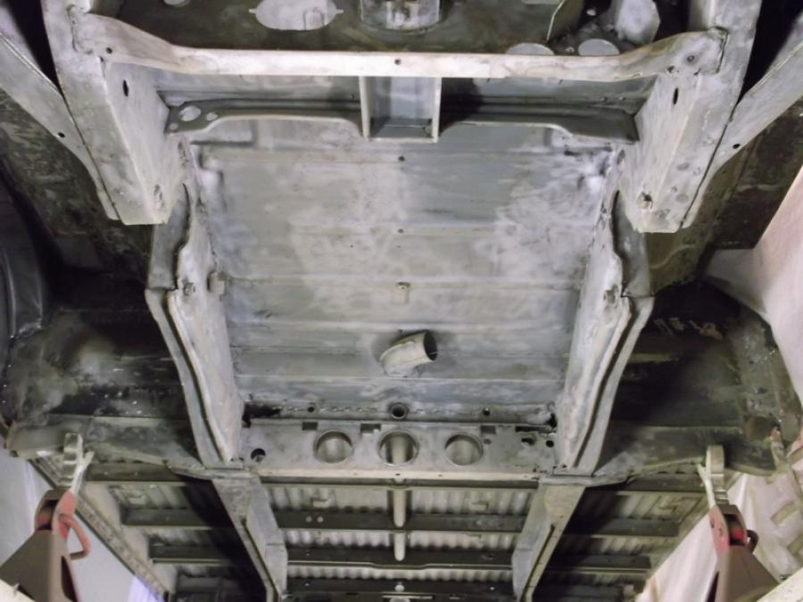

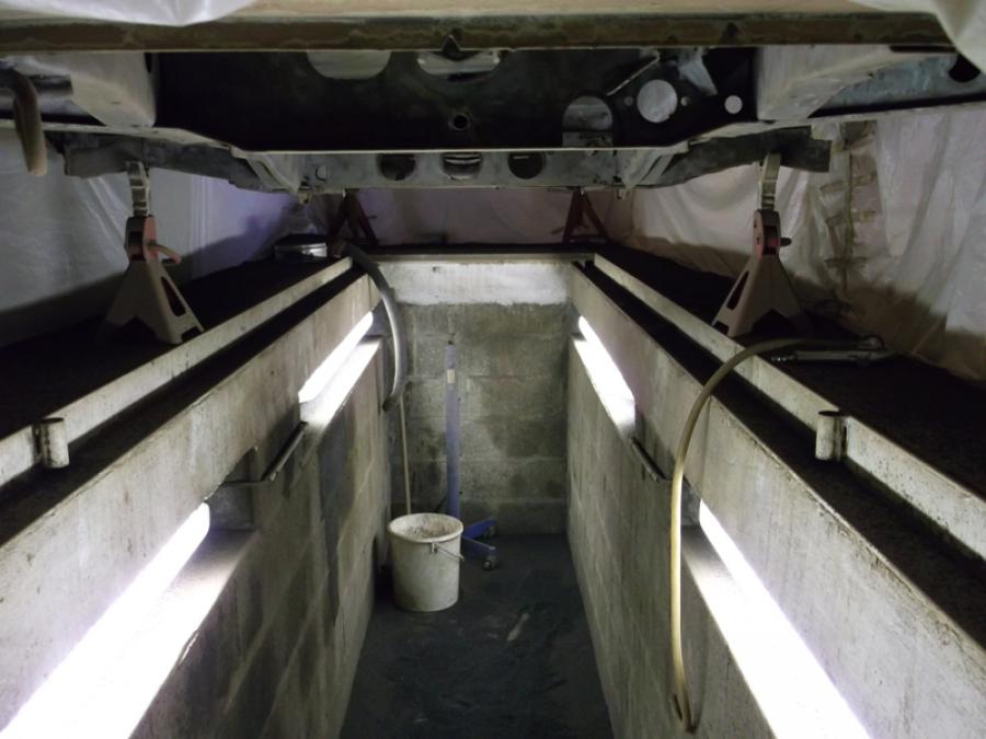

a l heure actuelle je suis en mode sablage du dessous ( avec la fosse reconvertie en cabine de sablage ) et comme entre temps je n ais pas pu prendre en photo le bas de caisse fini, du a un probleme d'apn , j en profite :
avant :
apres :
et donc la doublure en inox
avant :
apres :
reste a finioler les cordons de soudure, mais c est comme meme nickel tout ca , non ??
