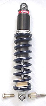

pour tes amortisseurs tu as fait usine des axes?
moi j ai juste perce au diametre de la vis des bras porsche bonne ou mauvaise idee?
- dirty-pierrot
- Messages : 770
- Votre German : 1302 evo 4.2
- Moteur : 1915
Re: Train arrière 944 phase2 sur 1302
le diametre de la vis porsche est de 14. si tu perce la bague métallique de l'amorto vw à ce diamètre il ne vas pas rester grand chose comme matière. quand tu vas la serrer elle va s'écraser.
mick54430
- Messages : 40
- Enregistré le : 15 nov. 2008, 19:35
aucun soucis de se coter la il reste pas mal de matieres meme serre tres fort ca n as pas bouger
Obiwan
- Messages : 161
- Localisation : Toulouse
Pour info il existe des "adaptateurs" 12/14mm pour le montage des amortisseurs 944 sans toucher les bras.
Un bon usineur doit pouvoir faire pièces idoines. (vendu 150$

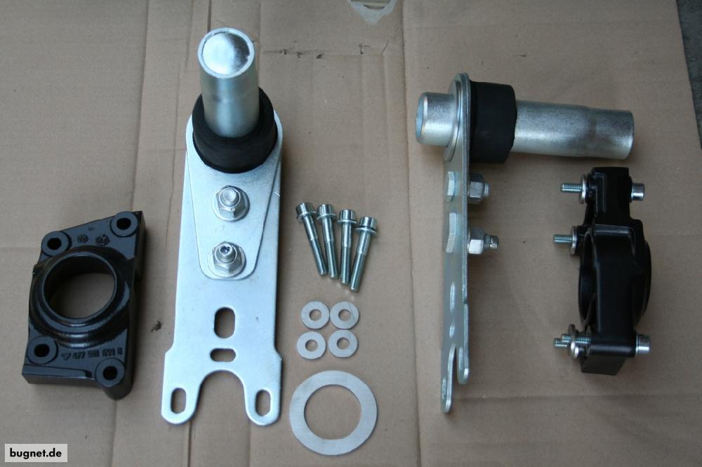

Hello
vu sur un forum allemand.
Peut être une solution au problème de vis qui touchent...?
Ils montent une bague qui décalle legèrement. Il ne smeble pas qu'il y ait une influence négative sur quoi que ce soit!
Marc1302
Marc1302
- dirty-pierrot
- Messages : 770
- Moteur : 1915
Pas bête la bague.
Ils ont aussi fixé une vis BTR sur l'excentrique de réglage en hauteur(coté écrou) pour pouvoir le tourner car on a pas la place de passer une clé (de 30 je crois) entre la lame et le châssis.
Je vais faire la même modif sur ma caisse.
le coup de la bague c'est ce que j'ai fait sur ma cox car ça frottais très légèrement sans cette modif.
- Messages : 2401
Ça me plait bien cette histoire merci marc
- presse-purée
- Messages : 371
- Localisation : finistére
salut
si je peux me permettre ce n'est pas seulement la bague a coté du silent bloc qu'il faut mettre, mais plutot les 4 rondelles du coté du courvercle car c'est elles qui eloigne la lame et la bague compense cette ecart, juste histoire d'étre plus clair quoi
oui tu as raison presse purée, sans les 4 rondelles qui écartent le couvercle, le problème serait agravé car le silentbloc serait en plus comprimé!l'idée est simple et efficace en tout cas!
