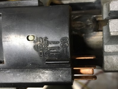

Mais, cela s’est compliqué lorsque j’ai une la bonne idée de placer la commande des essuies glaces au volant (à la place du bouton au tableau de bord). J’ai donc acquis une nouvelle colonne de direction avec nouveau bloc de commodo d’une 1302 de 82. La colonne actionnera une crémaillère Kerscher (modifications déjà faite pour l’adaptation). Avec ce nouveau bloc de commodo, il m’a fallu alors trouver un moteur correspondant au nouveau commodo d’essuie-glace, en sachant que ces derniers ne sont plus refabriqués… Mon nouveau problème, est que la commande des phares de croisement / route (sortie S sur le schéma électrique, fil marron et blanc) n’existe pas sur le commodo des phares… Voici les annotations des connections disponibles depuis le commodo des phares :
Du coup, j’envisage le nouveau branchement suivant. Afin de ne pas trop affaiblir les câbles électriques du commodo de phare compte tenu de la nouvelle puissance des phares, j’envisage de placer deux relais, pour les feux de croisement (90W) et de route (120W) respectivement.
Electricité.pdf
(185.83 Kio) Téléchargé 464 fois
Qu’en pensez-vous ? Est-ce que ce nouveau montage électrique vous semble adéquat, cohérent ?
Si non, pouvez-vous m’aider ?

Le montage en lien semble bon. Il y avait un reportage explicatif dans un VW tech.
