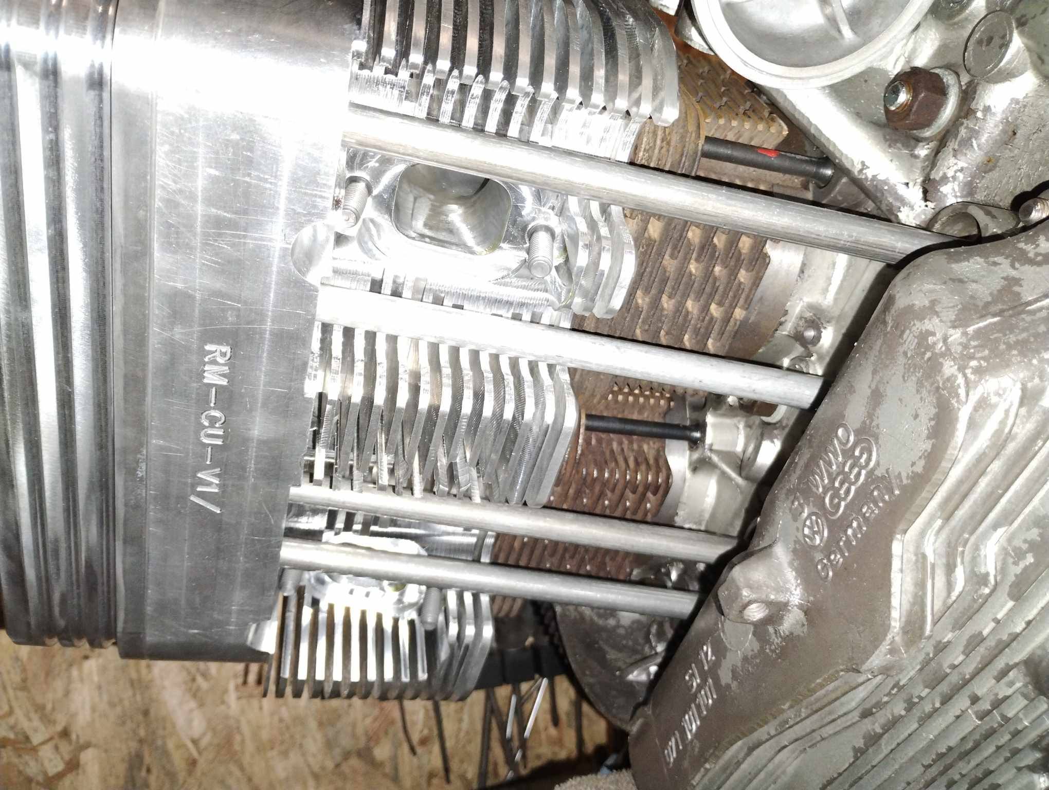

Le 2,6 arrive sur la fin, mais ce sont les finitions et imprevus qui prennent le plus de temps... Les culasses Remmele avec les grosses ailettes sont loin d'être plug and play :(

Je confirme! Il a sorti un modèle qui a les mêmes ailettes que les culasses stock pour info.
As tu monté les tubes enveloppes? Chez moi les tiges touchent les tubes car les culbuteurs ne sont pas au même endroit que d'origine.
Re: 912 et 1303 de reno
pour les tubes enveloppe apparement non :biggrin:
Renaud, tu avais trouvé ou tes cylindres? pistons JE dedans?
reno1303
Messages : 126
Message par reno1303 »
Mon moteur n'est pas plus large que d'origine (vilo 78, bielles en 5,15 et pistons JE ( https://www.europeanmotorworks.com/pvw/ ... +24mm+-+JE ).
J'ai pu garder les tubes enveloppe de CU d'origine, ça passe juste 0,5mm de jeu aux endroits les plus serrés. On doit voir avec des tubes de CJ pour les 2 vraiment serrés.
Les cylindres sont sur base deutz (modèle 912 de mémoire, j'ai eu la même demande récemment et je dois vérifier) usinés sur mesure par gbot (pour les gaz rings avant d'avoir les culasses CNC Remmele).

Montez pas les gaz rings avec l'alu forgé des culasses!
L'angle des soupapes est celui d'un T1 à 9.5°, ca décale la distri mais rien d'insurmontable.
reno1303
Messages : 126
Oui, c'était pour expliquer le choix de gbot pour l'usinage à l'époque. A ce moment je n'avais pas encore de culasses CNC mais des 914 2l :)
Et pour la distribution, rester en tube d'origine aide bien, j'ai un petit aac par rapport à ce qu'udo utilise^^
Je me rappelle bien qu'il ne faut pas le monter car l'alu des culasses CNC est très dur.

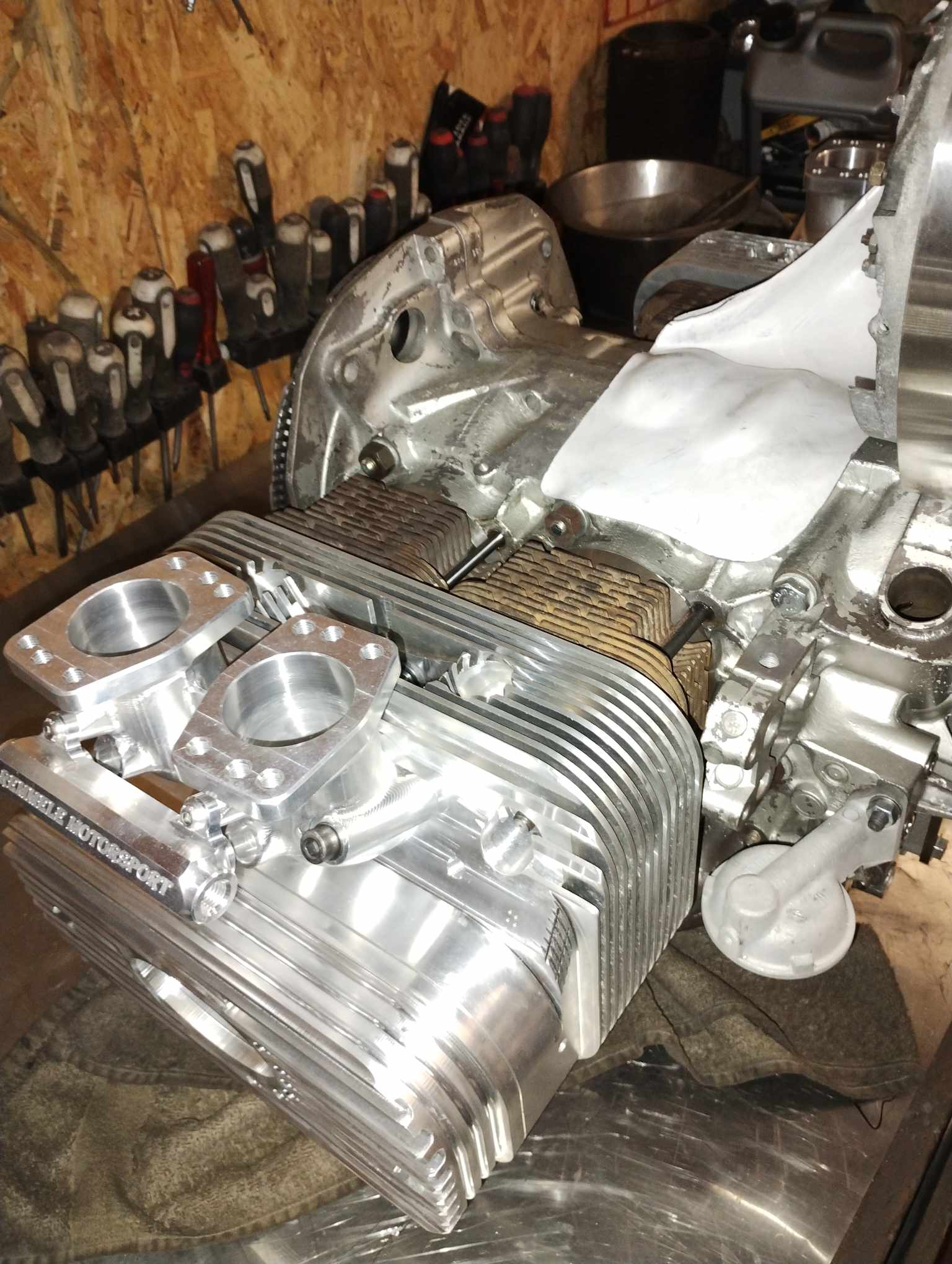

Oui elles sont tellement balaises que tout est sur mesure pour ces culasses (pipes, coiffe, echappement...).
Pas beaucoup de news sur le moteur, la coiffe est ajustée et peinte.
