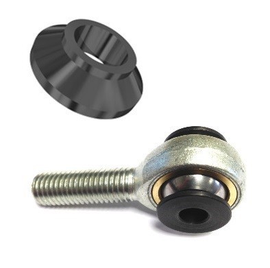

Avis aux experts, je passe en crémaillère et je met des rotules uniball coté fusée, rotule diamètre 14 intérieur, la fusée est percée a 14 aussi
il faut que je mette des rondelles conique pour avoir un bon débattement mais les seules rondelles que j ai trouvé ont un diamètre intérieur de 10 mn
Je peux réaléser mon boulon a 10 mais ca me parait petit, qu en pensez vous?
Re: 1200 german
Posté : 07 déc. 2016, 22:33
par Benoit
La direction ça plaisante pas... 10c'est peu, sauf si tu est sûr d'avoir un acier très costaud, résistant au cisaillement.
Ne peux-tu pas faire des rondelles sur mesure? ce qui gêne c'est juste le centrage...

Ouai 10 mm ca fait trop juste , a voir
Yes j ai viré l axe vw a la presse et jai fais faire des axes sur mesure a la cote du 944 , c est nikel
Re: 1200 german
Posté : 09 déc. 2016, 10:24
par StraBenrennen
10mm en 12.9 je suis pas contre, l'utilisation va se faire sur "peu" de hauteur…
mon seul comparatif, sur le drag, la crémaillère est en 8mm, après le choc a 200 dans le mur et de 3/4 avant, rien n'as cassé, c'est c'est le filetage de la rotule qui a plié…
donc je pense que c'est la rotule qui fait fusible, idem en rally ou circuit, hormis sur des ricaines, les vis sont pas en plus de 10mm…

Je peux avoir des augmentateur d'angle, trou du milieu en 10mm et 14 de diamètre…
Re: 1200 german
Posté : 09 déc. 2016, 14:12
par germandrag
J en avais trouvé aussi mais j en fais faire sur mesure pour garder mon diamètre en 14
Effectivement en 10 ca orai été jouable !
Re: 1200 german
Posté : 09 déc. 2016, 15:27
par StraBenrennen
j'en ai en 14 aussi :wink:
et même en plus grand…
