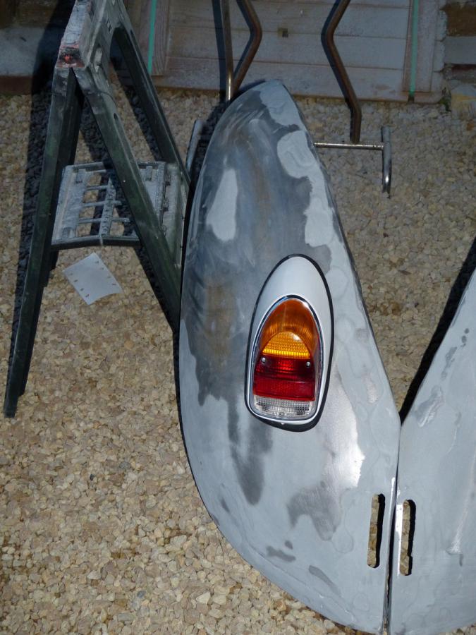

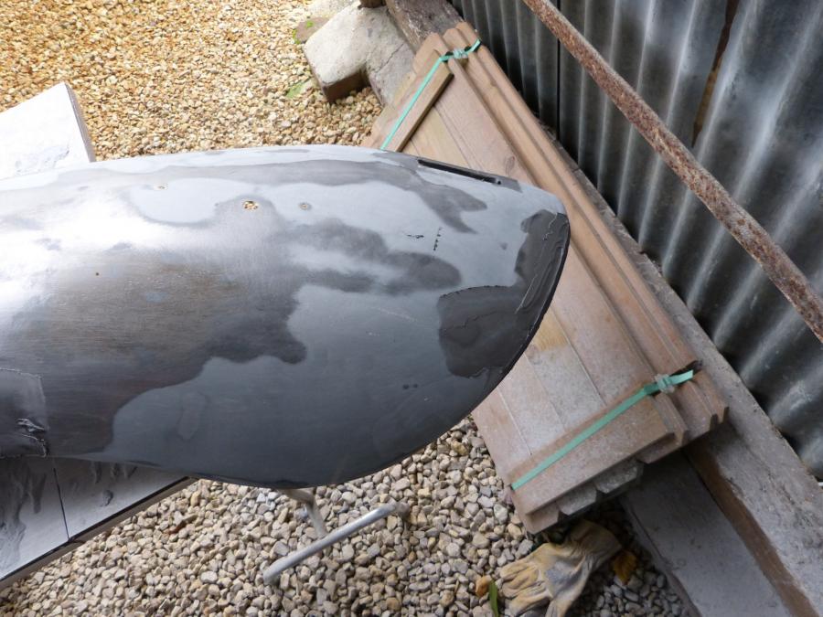

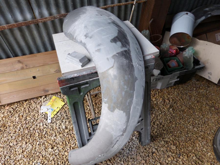

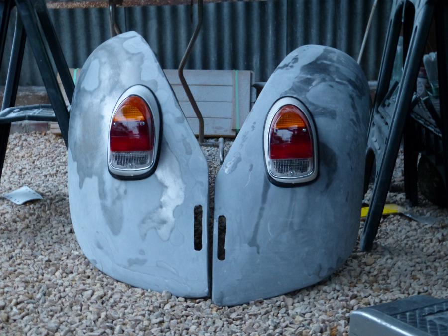

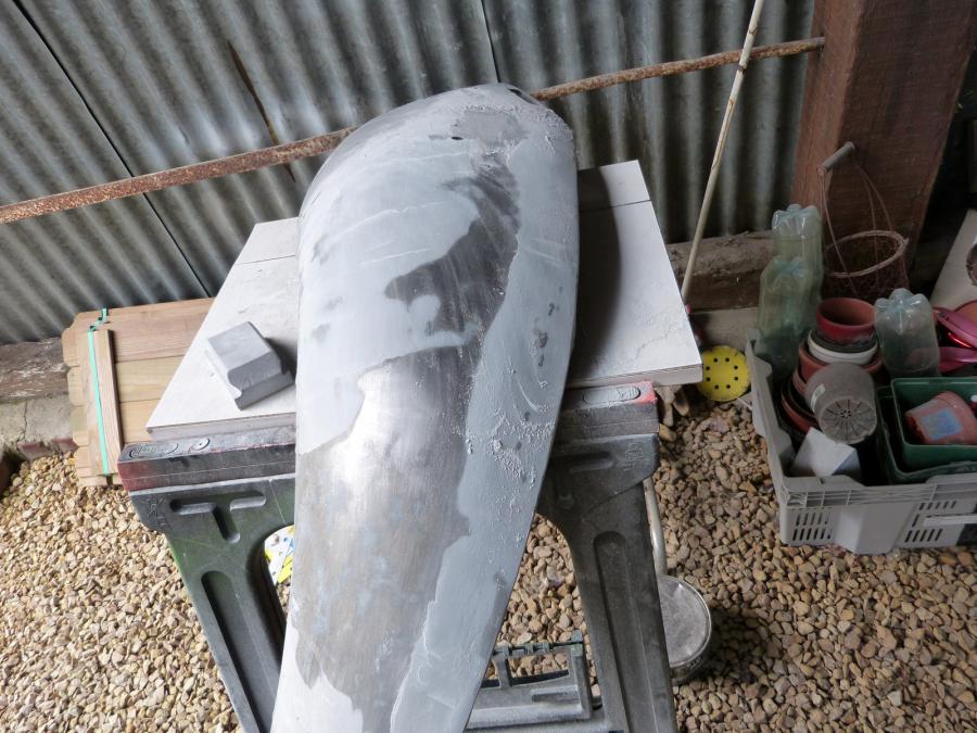

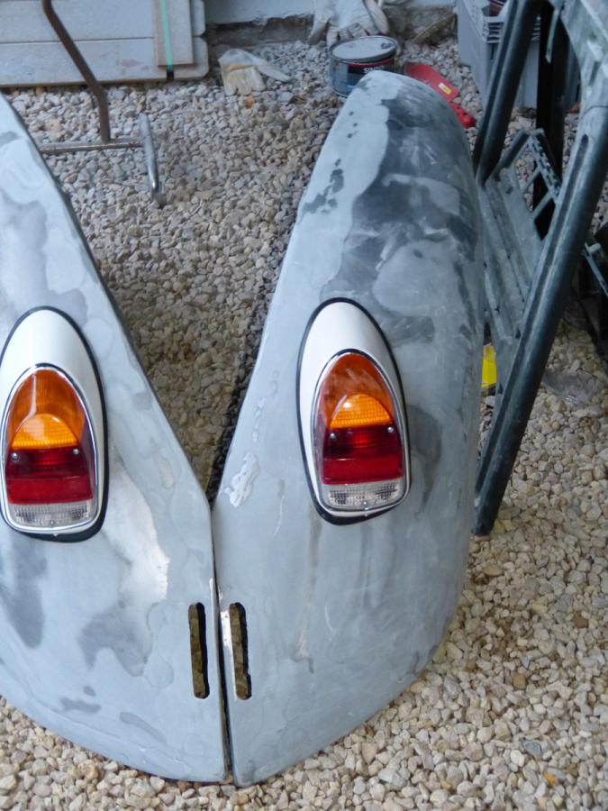

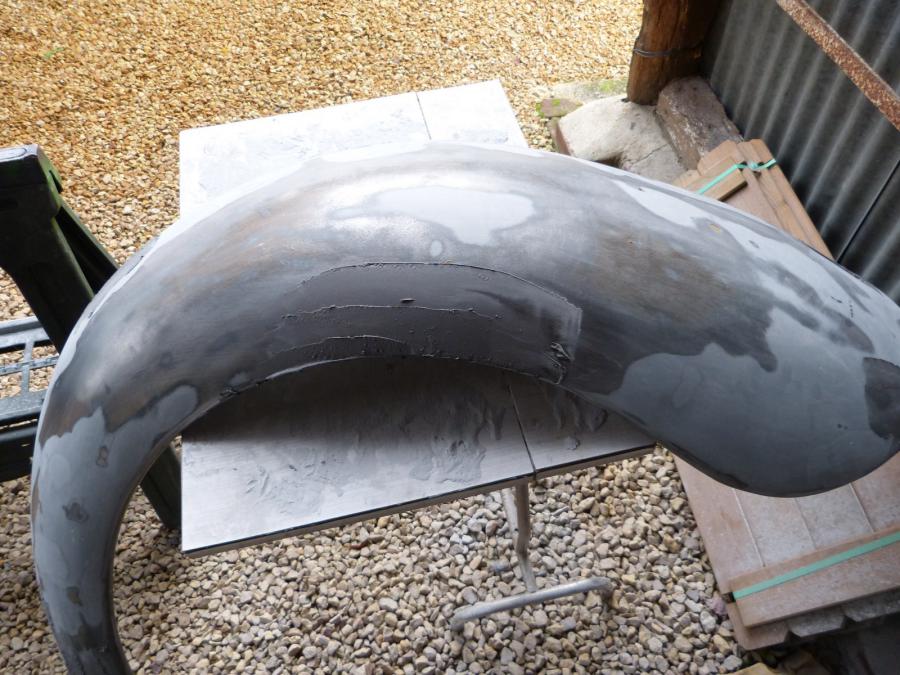

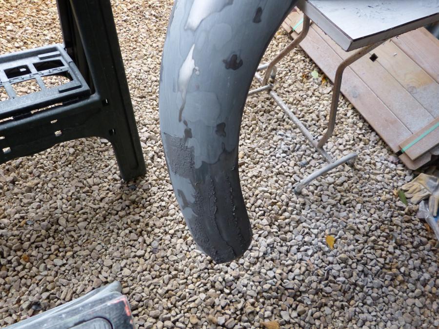

J'ai pas fait d'avancé furieuses ces derniers temps, mais ça suit son court.
Je me revois encore répondre à Eugène que ça irais pour les mastiques lorsqu'il m'a dit que mes ailes étaient bien cabossées
eh ben j'en chie
eh ben j'en chie

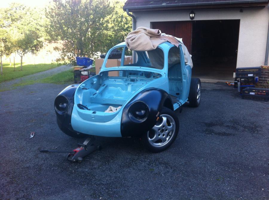

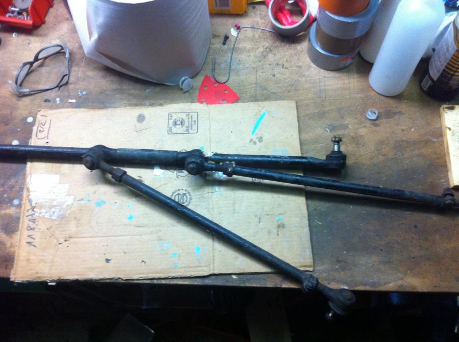

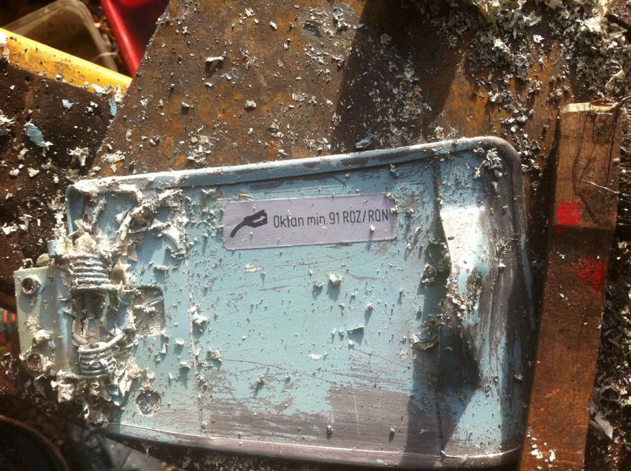

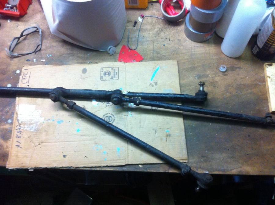

Bon j'ai pas autant avancé que prévu pendant mon week end
je me suis occupé de ça avec mon père, couper et rallongé les barres de direction j'ai nettoyé plusieurs petites piéces et j'ai découvert ça et une vue d'ensemble en attendant les reste des photos

Question :
Il sert à quoi ton cric ?
Question :
- Messages : 2401
Re: White lady
Pour décoller un peu la roue de l arche de l aile sinon j arrivais pas a passer le bras pour visser les ailes.ElPax a écrit :Classe !!
Question :
