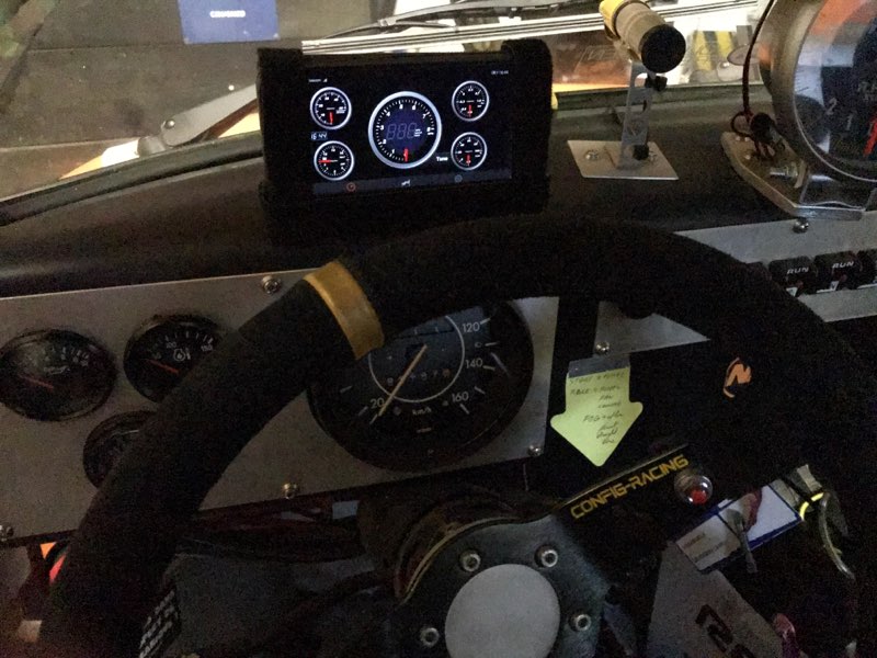

Re: 1303 purist fucker
fabrication du support iphone pour avoir un dashboard tête haute
la visibilité est ok car il ne gêne pas le champ de vision
- Messages : 2401
C est cool tout ça tu doit être aux anges.
