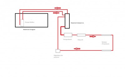

La suite des modifs c'est le circuit d'essence. Low m'avait modifié un réservoir d'origine pour eviter le déjaugeage, ça va très bien sur route mais sur circuit avec des slicks ça déjauge encore beaucoup alors je passe en réservoir tampon avec 2 pompes. La pompe actuelle restera à sa place et alimentera les injecteurs en puisant dans le réservoir tampon et je modifie un resevoir d'origine pour mettre une pompe Walbro immergée.
En dessin ça donne ça:
Réservoir tampon
Réservoir tampon

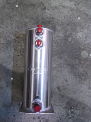

Le réservoir tampon fait 2L et a 2 entrées en AN6, une sortie en AN6 et une autre en AN8.
Reservoir tampon
Reservoir tampon

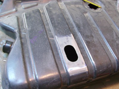

Le réservoir d'origine n'a plus de sortie en dessous.
Trou pour le montage de la pompe
Plaque en alu fait main.

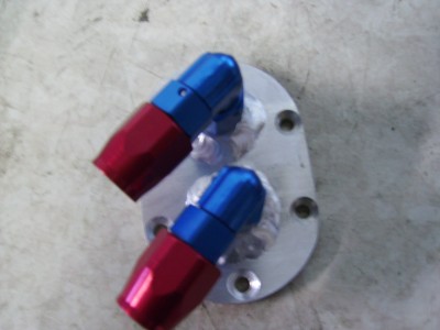

La plaque avec les bungs soudés.
Embouts de tuyau Earl's

eh ben cool l upgrade d hiver :thumb:
sur ton schéma le régulateur de pression est après les injecteurs, c est normal :scratch:
je pensais que c'était avant les injecteurs en général :scratch:
Re: Superflo's 1303
Posté : 13 mars 2013, 13:35
par Benoit
Non proto, c'est également comme ça sur les sub...
