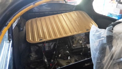

				Bon sinon pour cacher ce petit monde, j'envisage une structure dans le coffre arrière, qui va supporter une trappe de visite et d'entretien.
Je me suis mis en chasse et j'ai trouvé une trappe de popo à découper avec son entourage. ça le fait, mais il va falloir la réduire : c'est grand
			-  Trappe de popo... trop grande!
