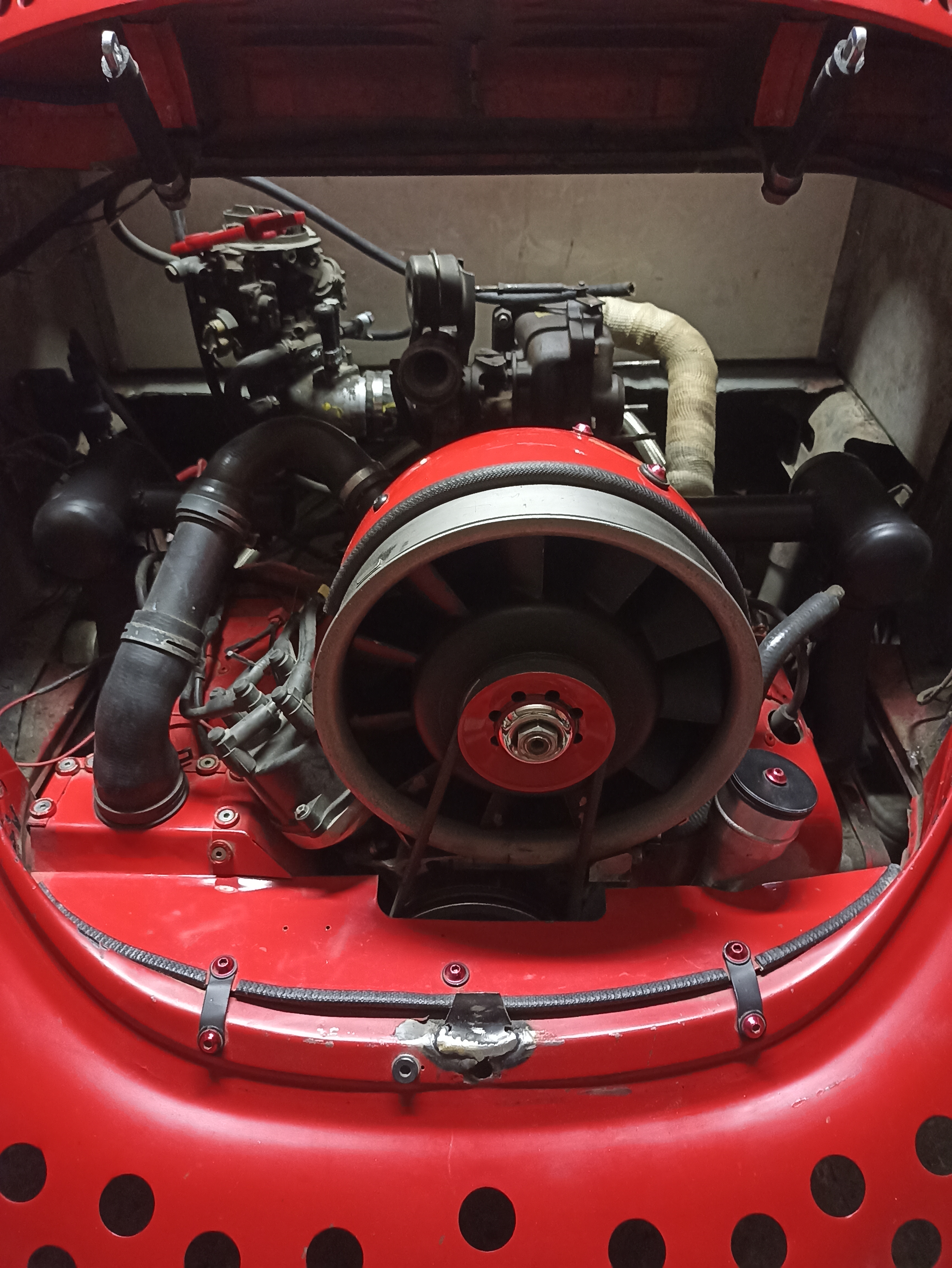

C'est parti pour le remontage turbo modification de la ligne pour passé derrière :thumb:

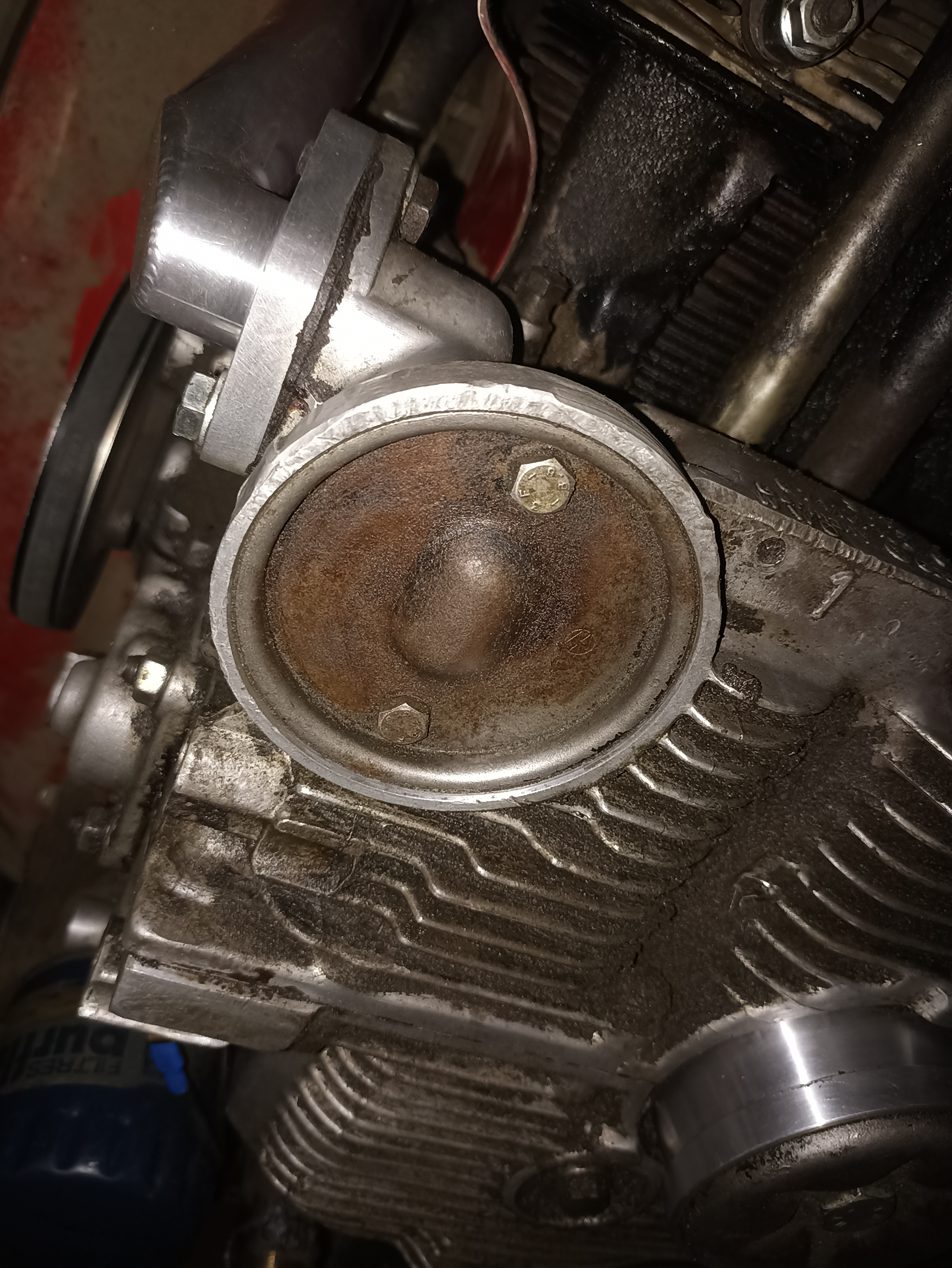

Je me tâte pour le retour d'huile turbo en modifiant la plaque :scratch:
Re: 1303 red black
Montage aspiré du coup ?

Oui tout le montage de la R5 alpine Turbo carbu turbo :thumb:

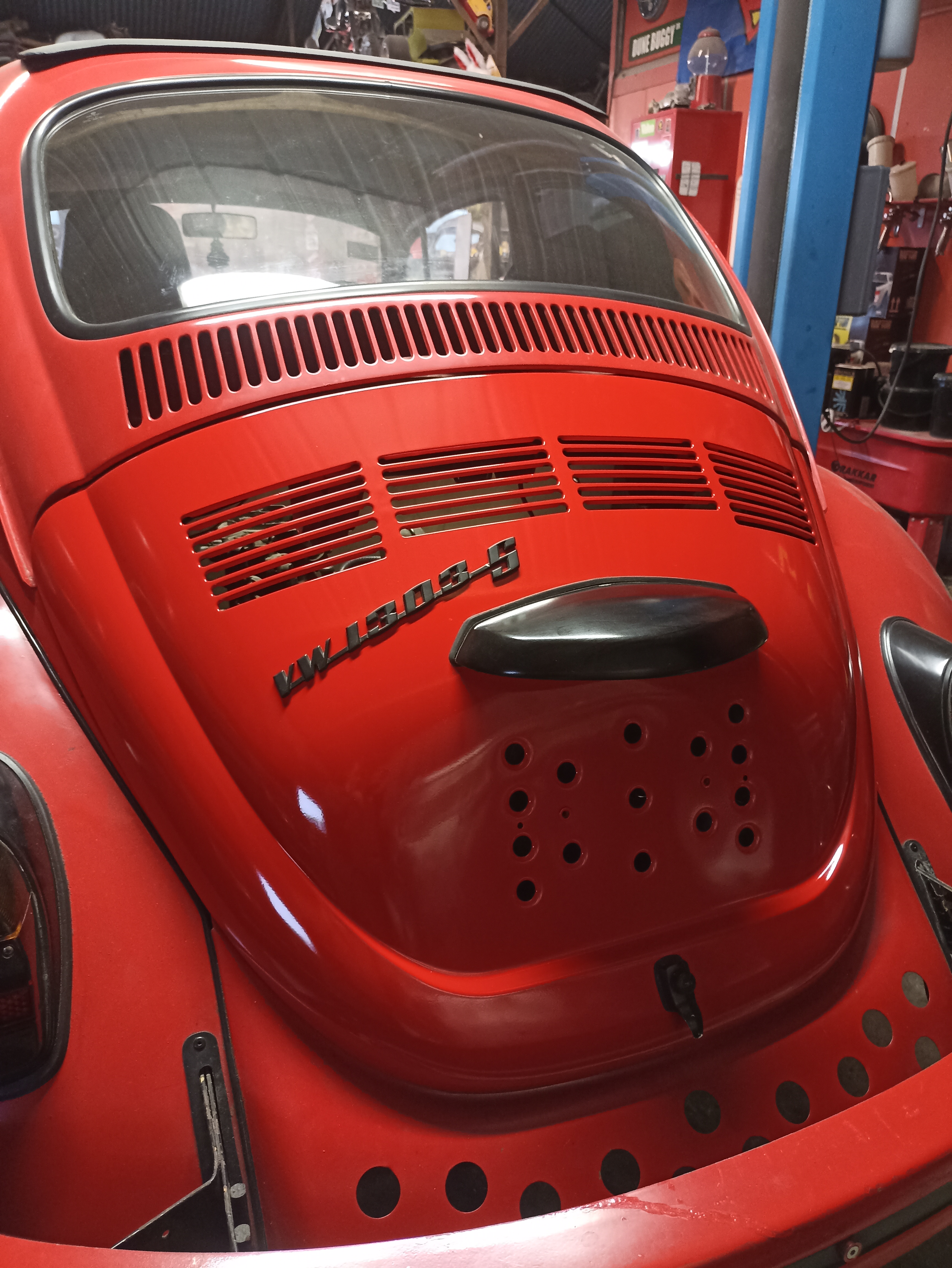

Re: 1303 red black
Message par fenix »

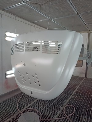

Du coup nouveau capot fait :thumb:
