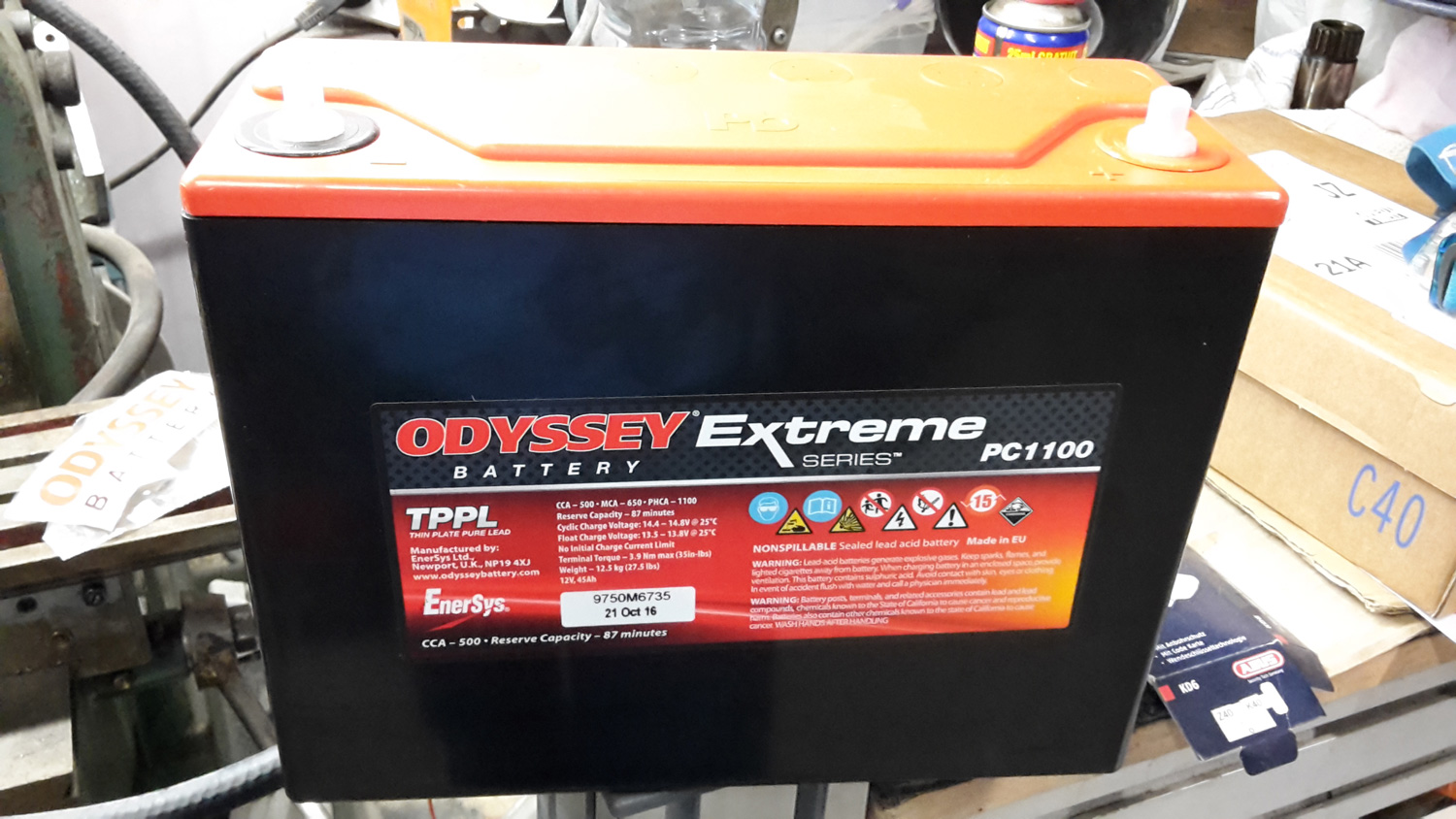

- batterie Odyssey

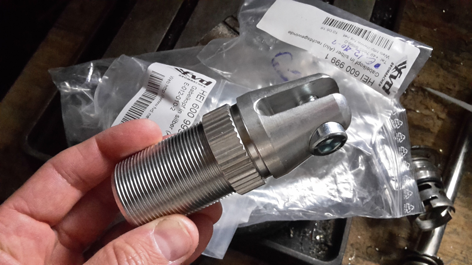

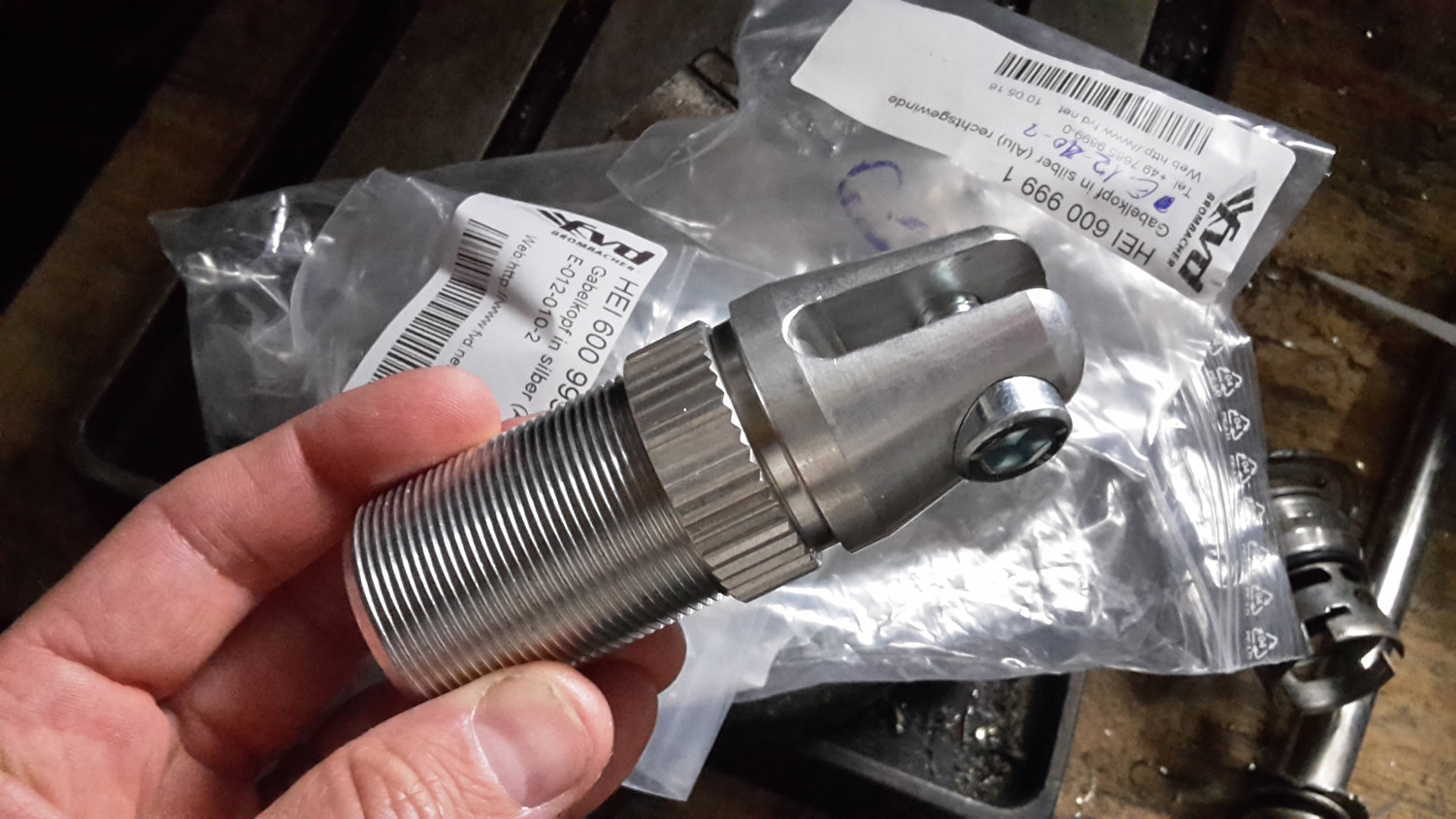

- embouts d'arceau Heigo pour faire des rajouts (faut d'ailleurs que je mesure le filetage)

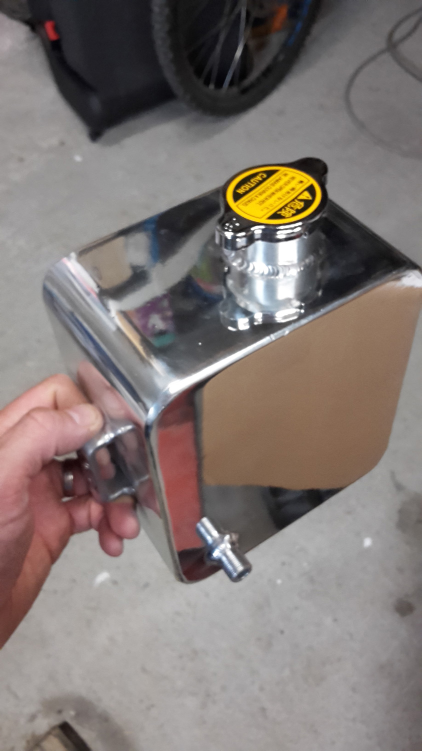

- bocal alu pour remplissage du circuit intercooler
Et sinon, le réservoir est chez un certain sorcier :roll: :biggrin:

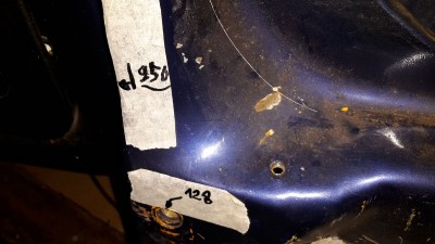

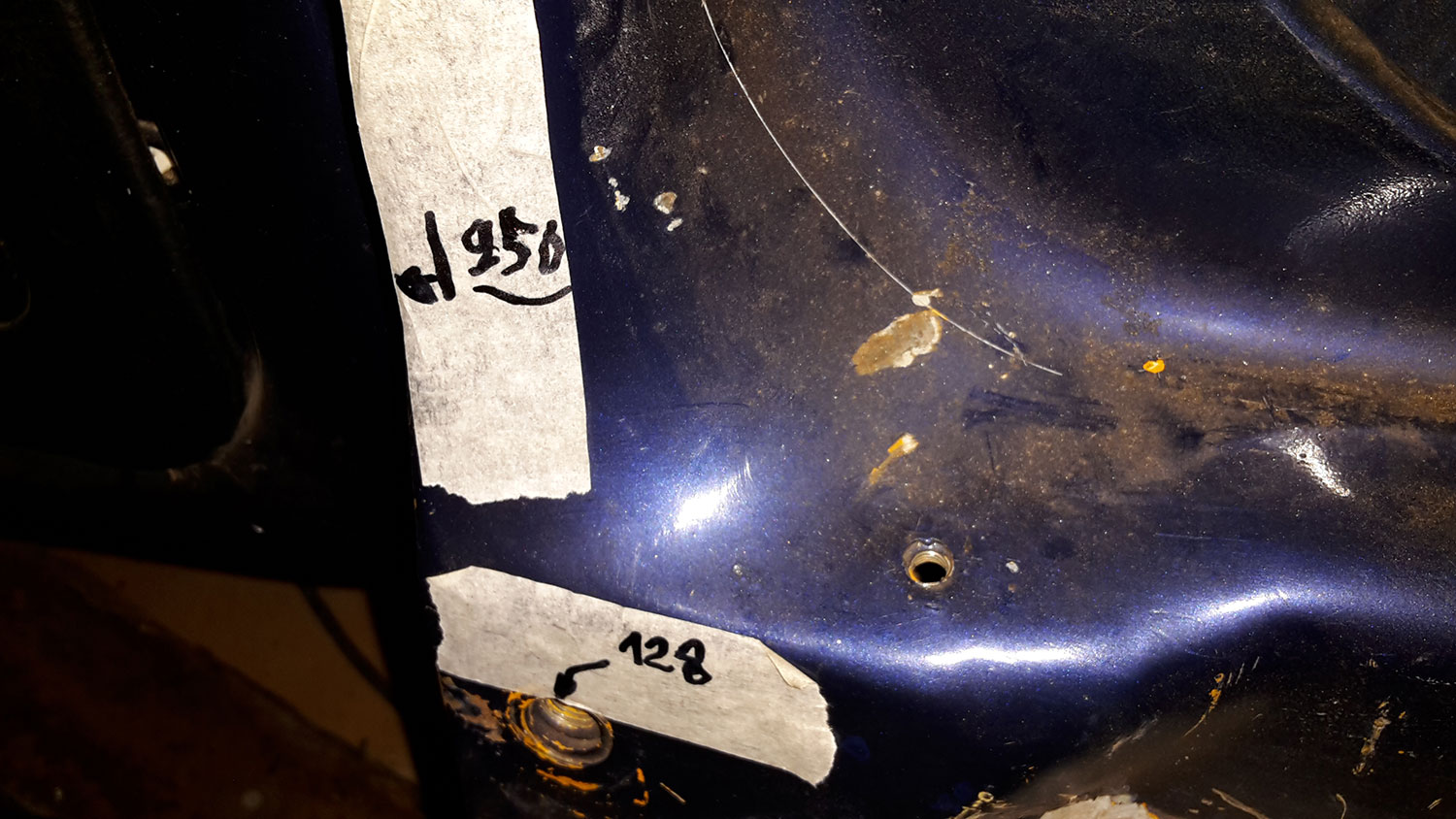

Non, je manque cruellement de temps cause boulot. J'ai ajusté et préparé un longeron (dépointé la semelle, supprimé l'intérieur du chauffage, déplacé 3 inserts, ressoudé la semelle, boucher les trous du chauffage), mais c'est tout...

Pour la batterie je voulais faire le même choix , et j ai un copain qui a tester ça
http://www.gt2i.com/fr/batterie-skyrich ... ml#details
j étais un peu septique au début , mais ça fais plus de un an qu il a sa sur une 309 gti , elle a passer un hiver et chez nous ça caille ......
bref elle tiens , le prix pique un peu , mais pour l avoir eu dans les mains , le poids laisse rêveur .
mais l odyssey reste un bon choix comparer a une batterie classique
L'odyssey reste bien lourde (17kg je crois) mais c'est du matos éprouvé!
2kg seulement, c'est une batterie d'avion :D

Les embouts heigo, ils faut les appeler où il y a un catalogue ?
le diamètre de tube c'est 38mm normalement chez Heigo, tu confirmes que les embouts sont fait pour ce diamètre de tube?
Les embouts Heigo ne sont pas en alu mais en acier, du moins les miens…
Par contre, pour info, celui qui veut ce monter un arceau de type Heigo avec ces embouts n'aura pas de certification, ni FFSA ni FIA, seule Heigo a la certification pour ce diamètre, il fournisse d'ailleurs le certificat d'homologation moyennant finance…
Lo souviens toi j'en avais pris en acier et en alu ;-)
StraBenrennen a écrit :le diamètre de tube c'est 38mm normalement chez Heigo, tu confirmes que les embouts sont fait pour ce diamètre de tube?
Yes, c'est bien du 38mm.
StraBenrennen a écrit :Les embouts Heigo ne sont pas en alu mais en acier, du moins les miens…
Ceux-ci sont bien en alu !
StraBenrennen a écrit :pas de certification
Pour ma part, c'est juste pour ajouter des barres de portes, et je ne vais pas courir... donc la certif pas besoin :lol:
Oui Alex je me souviens mais j'avais pas souvenir qu'ils étaient en alu sinon on aurais anodiser :)
Benoit, c'était juste pour info la certification… :cheers:
