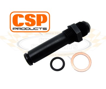

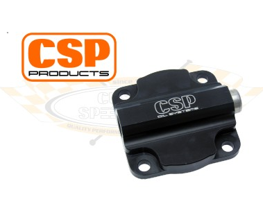

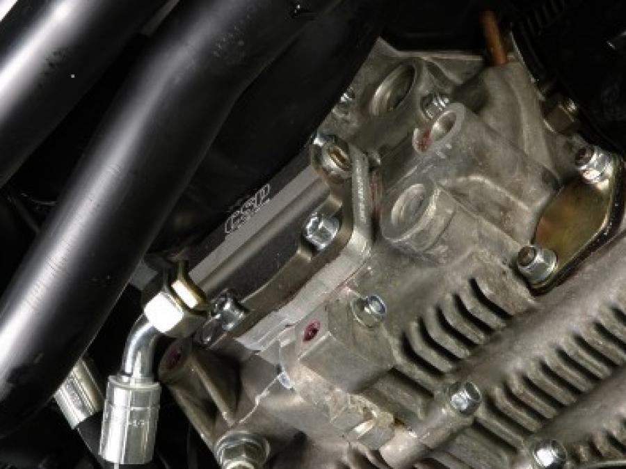

je vais me repeter
kit CSP
tu monte le tube a la place d'un des pistons de regulation et un couvercle de pompe avec une entrée, entre les 2, ton radiateur
un filtre a huile....

désolé mais ou se trouve le piston de régulation... :oops:

pour le kit CSP je vais pas t'expliquer , lis, cherches tu verras qu'il faut enlever un piston ( mais lequel ? :mrgreen: ) regarde la connectique , compare a la plaque filtre pour les raccords ( y a du métric et du américain , ça serrait trop facile)
