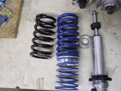

Une fois le circuit d'essence completement terminé, je vous passe la modification du circuit elec ainsi que la mise en liquide des reservoirs, j'ai changé les ressorts de suspension arrières. J'avais des 500lbs/inch et je suis passé à 375lbs/inch.
375 contre 500lbs/inch

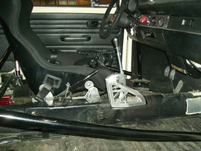

Après avoir réglé 2-3 détails je me suis dit qu'il falait aller tester toutes les nouvelles modifs, pour rappel: Nouveau levier CAE et son coupleur Wevo, nouveau circuit de carburant avec reservoir tampon et nouveaux ressorts arrières plus souples.
Je me familiarise avec le levier toutes les vitesses passent bien et le levier est à peine à 10cm du volant et ensuite gaaaazzz et là c'est le pied total a conduire/piloter: J'ADORE!!! Faut que je fasse une video avec mon cadeau de nöel mais j'ai pas encore reçu le support d'arceau. Les ressorts plus souples sont un vrai régal par rapport à avant et pour le reservoir tampon il faut que je fasse une aquisition de données pour voir si ma pression d'essence est stable en virage.
