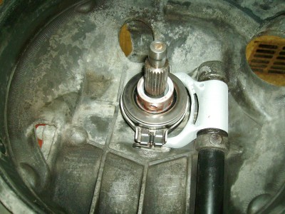

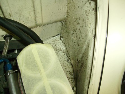

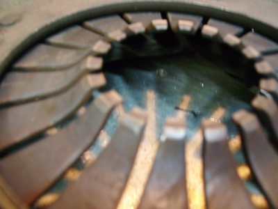

Depuis quelques temps j'avais de l'huile qui était projetée par l'ouverture du haut de la boite alors deposage du moteur pour vérifier les joints spi moteur et boite.
Il y en avait partout
Au démontage j'ai constaté que la butée de 901 avait bouffé à mort la mécanisme d'embrayage, désolé pour la photo floue.
Bien bouffé!
Bien bouffé!

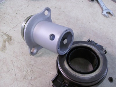

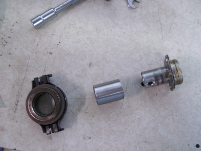

Du coup posage de boite et j'ai refait pleins de petits trucs. Premièrement je suis passé en butée de cox + bague Kennedy, ça évite de changer le mécanisme d'embrayage.
Tube tourné pour adapté la butée cox
Le produit fini
Le produit fini

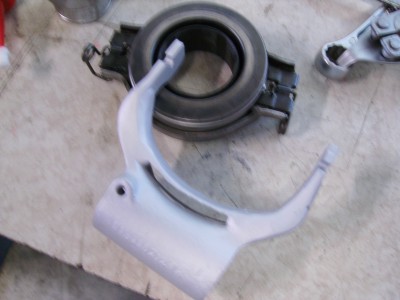

Fourchette 915 modifiée pour butée cox

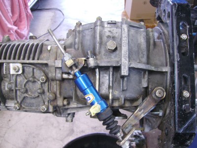

Le tout monté
Le tout monté
Re: Superflo's 1303
Posté : 03 juil. 2013, 15:49
par Superflo

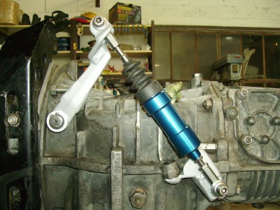

J'ai aussi revu le système de débrayage car j'avais fait ça avec ce que j'avais, c'est à dire des écrous sphériques qui travaillaient dans des cônes mais j'ai remplacé le tout par des rotules style Uniball.
Avant Ghetto style!
Avant Ghetto style!
Après Race style!
Après Race style!
Ensuite j'ai dépose le nez de boite Bott car j'avais un soucis pour enclencher la marche arrière et pour enlever la 5ème ce qui pénalisait beaucoup en conduite sportive. Et le problème venait du nez de boite Bott, l'axe de fourchette 5/MA est supporté par un alésage dans le nez, sur celui d'origine 915 il y a un petit trou pour evacuer l'huile qui se trouverait prisonnière et donc qui monterait en pression à chaque mouvement de l'axe de fourchette mais pas sur le Bott.
