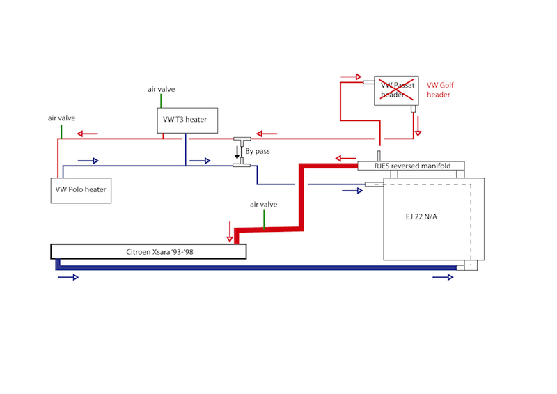

en fait faudrait presue partir de ton radia en 32 , aller au petit radia en 16 et repartir du radia en 16 pour aller a l autre borne de la pompe a eau

tu veux dire faire un montage en serie, comme tu a avec tes 2 radiateurs... j'ai un peu peur que ca fasse une grosse restriction avec du 16....
je vais partir sur ce montage mais avec un seul radiateur de chauffage... je vais le placer sur le train avant avec une bonne protection et roule...

fais comme j'avais fait sur mon bay, tu intercales un radiateur entre le moteur et ton radia de dessous…
prend un radiateur d'eau plutôt rectangle (look de ceux d'huile pour les cox Germans) que tu montes devant le train avant (moi c'était un Volvo de camion), y'a de l'air là (testé et approuvé sur un combi avec un T4)…
Je fais une parenthèse sur le bypass, il ne se monte que dans le cas ou tu as un radiateur VW à l'avant avec le chauffage VW, il sert quand on utilise pas le chauffage pour que l'eau chaude continu à circuler sinon cela augmente la température d'eau du moteur car le système de chauffage du Sub est différent du VW…
je pense que ce n'est donc pas une bonne idée pour y greffer un deuxième radiateur…

c'est exactement ce que je vais faire.. monter un radiateur sur le train avant. la je pense aussi que y'a de l'air.. après je monte pas de bypass..je le laisse dans le circuit en permanence, quitte a lui mettre un carton devant l'hiver
j'ai repris de la durite inox formable pour tiré mon circuit vers l'avant mais en 16mm ext...
je pensais me servir donc de la sortie prévu pour le chauffage sur le sub vu qu'il me manque vraiment pas beaucoup de refroidissement...
