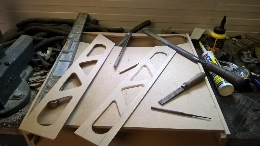

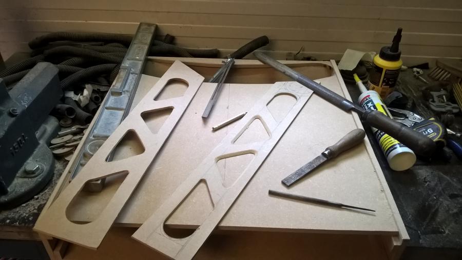

C est quoi ? Et puis tu le fera plaisir d acheter de la colle bostik :D
Re: scooby 1302
C'est des semences de curieux ;) la colle doit pas être trop forte, ca doit pouvoir se démonter ;)
C'est un des nombreux caissons de cloisonnement de l'air des radiateurs, très très loin d'être terminé

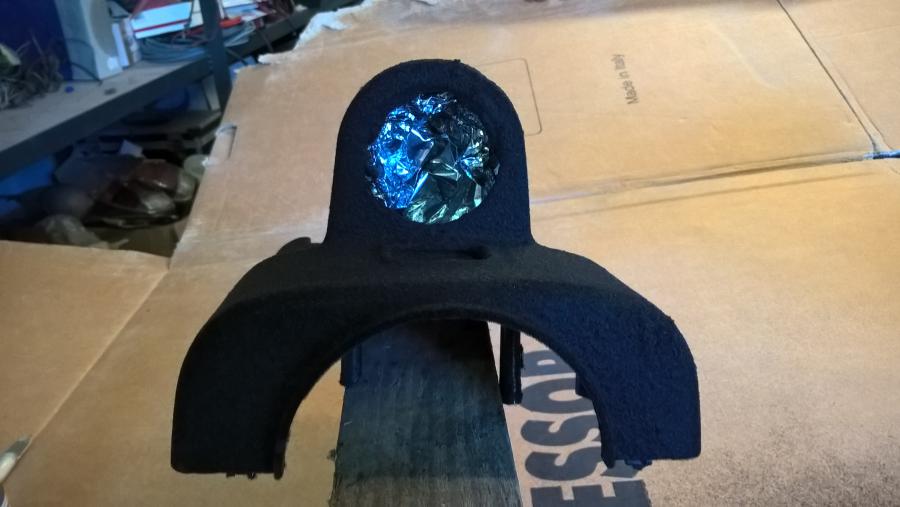

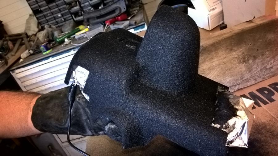

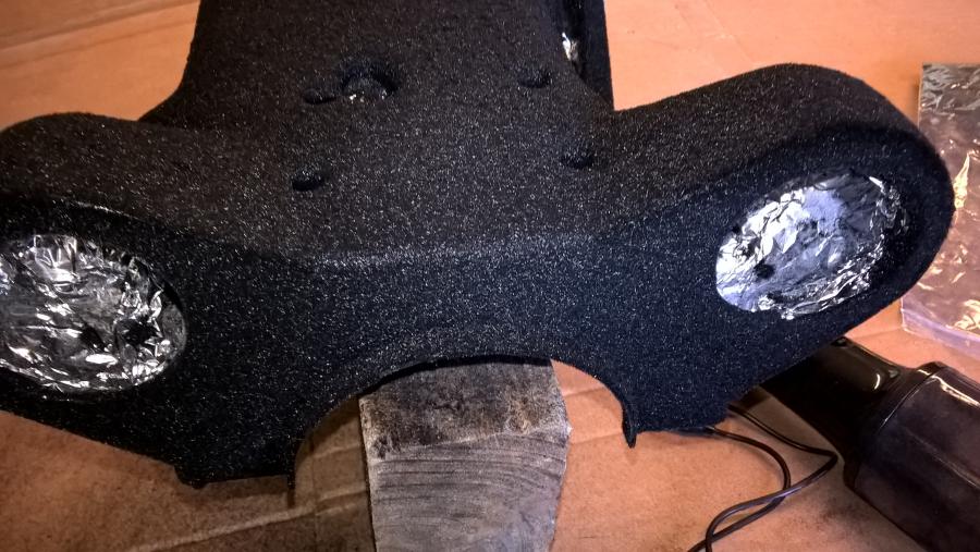

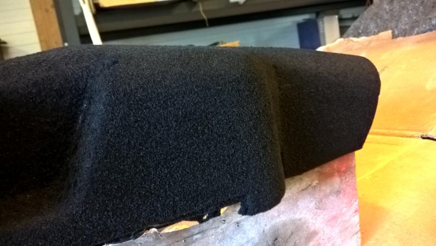

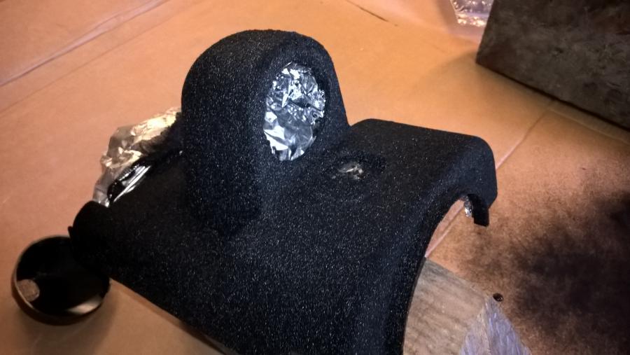

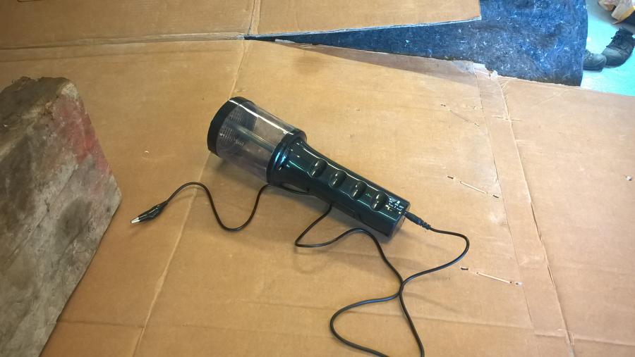

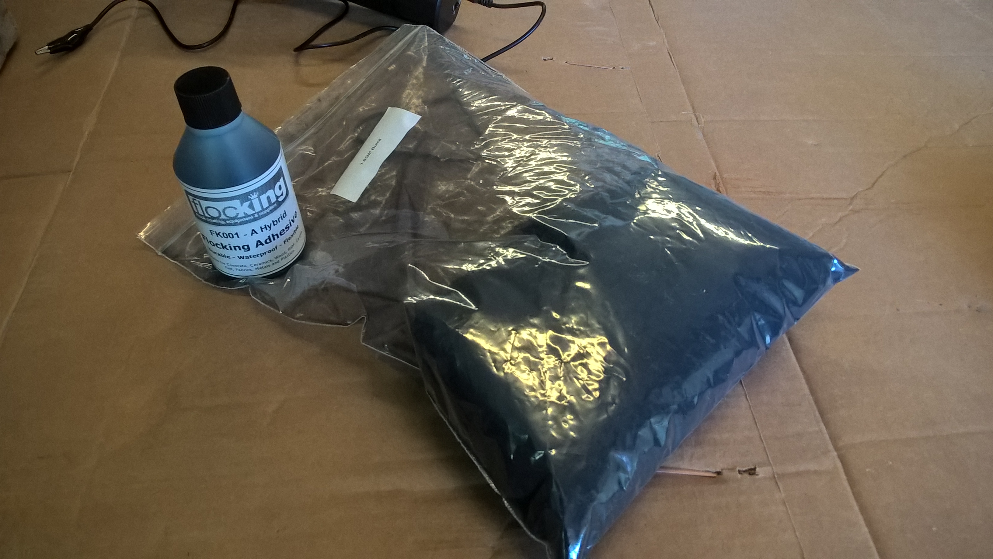

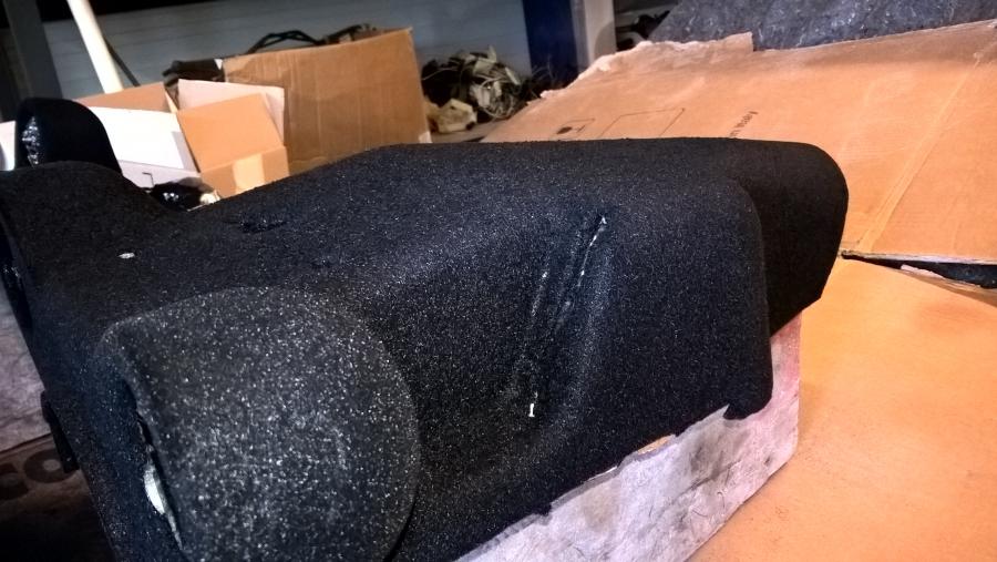

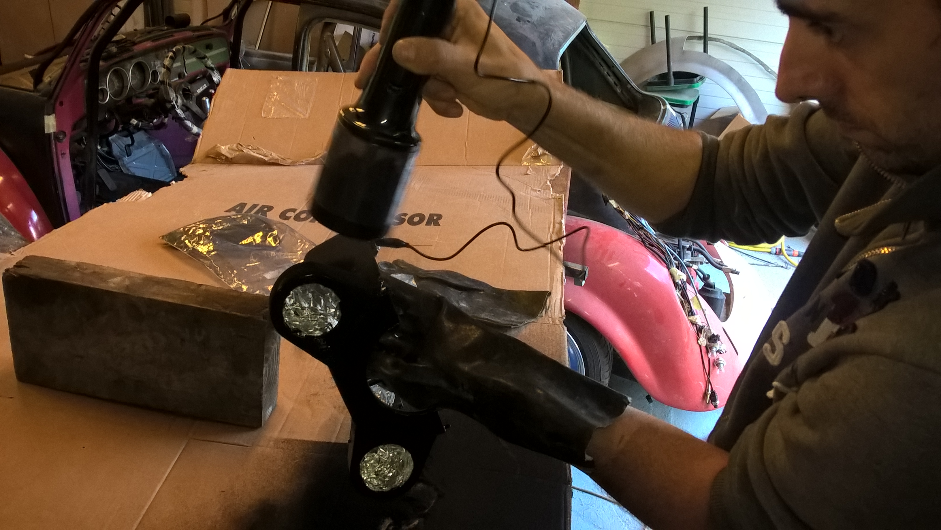

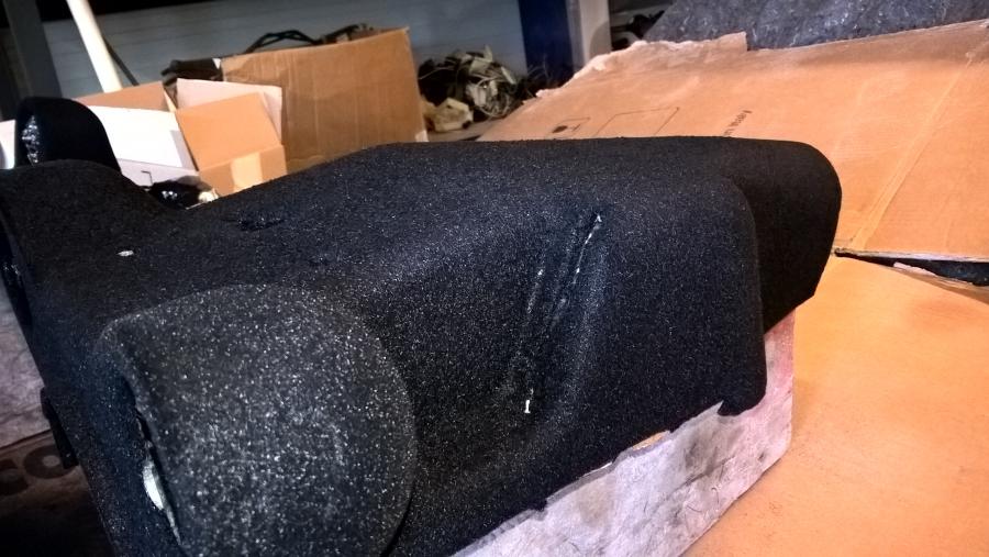

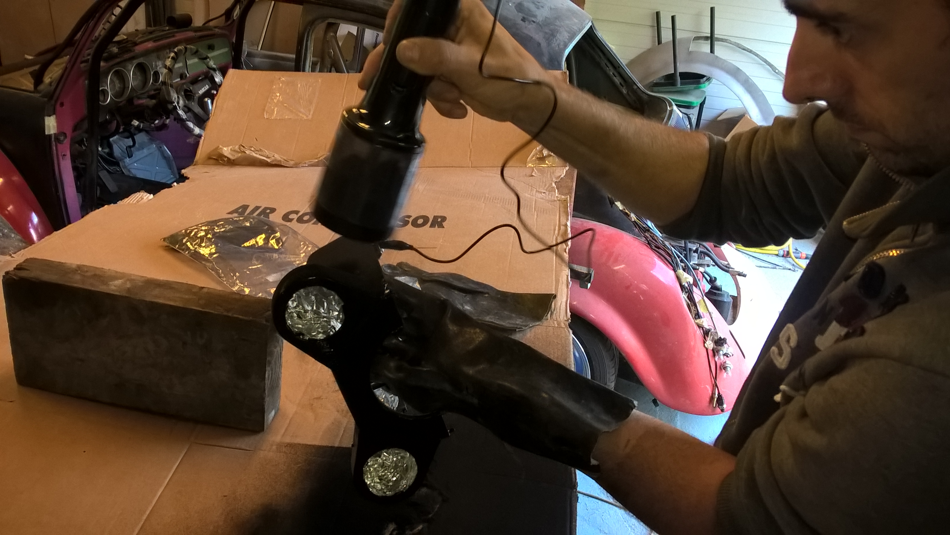

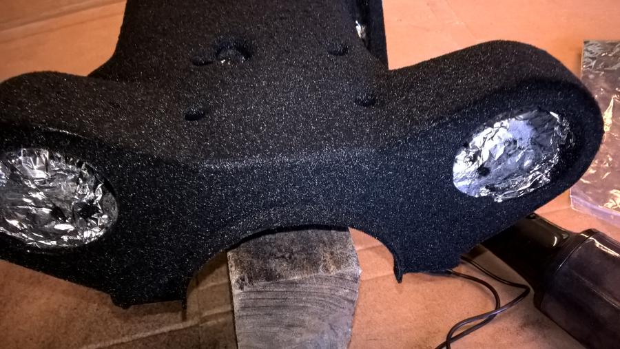

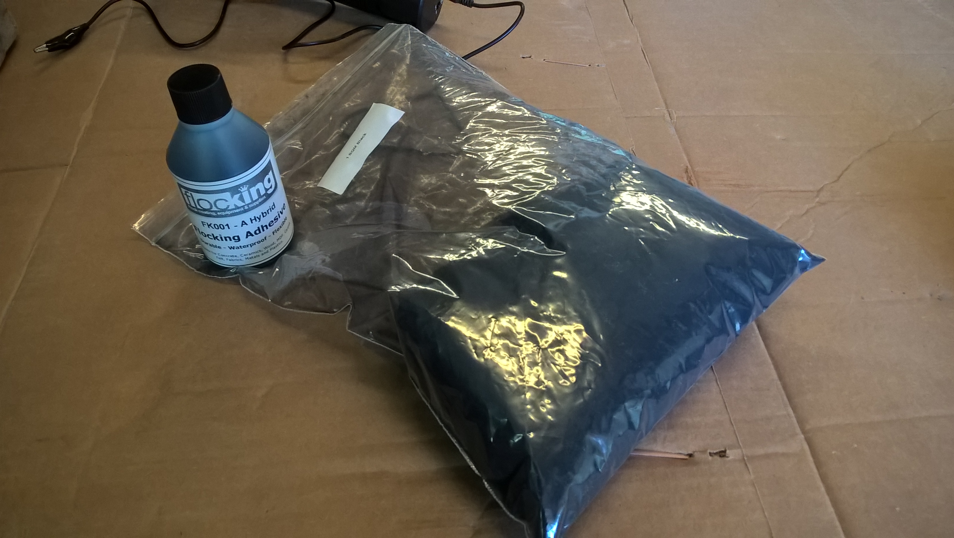

Aujourd'hui j'ai floqué la coiffe de colonne de direction avec un kit anglais et une petite machine acheté en chine ;)

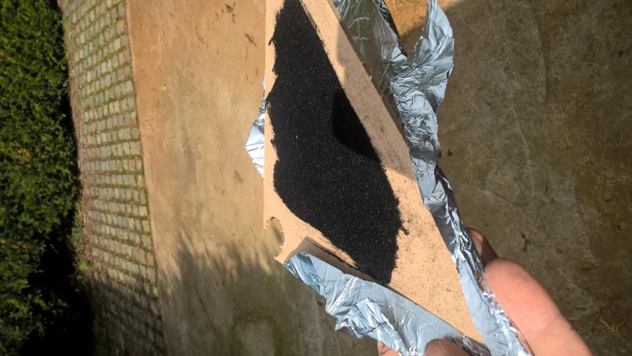

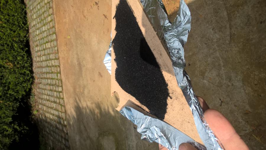

Petit test pour voir si ca fonctionne , le papier alu est là pour servir de conducteur pour dresser les fibres sur le support, et ca fonctionne
Donc moi et ma femme encollons les deux coiffes, le hic c'est que la colle seche super vite, 5 minutes de temps de travail !

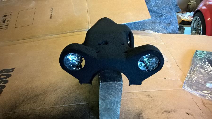

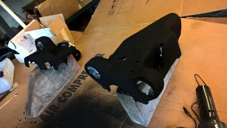

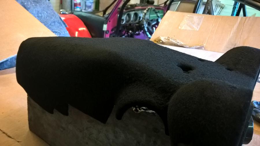

Donc on à réencollé une pièce à la fois et directement floqué

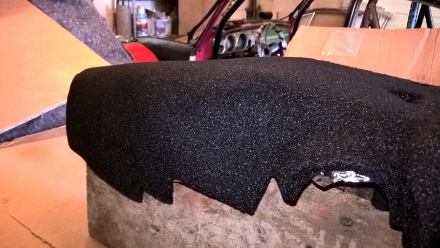

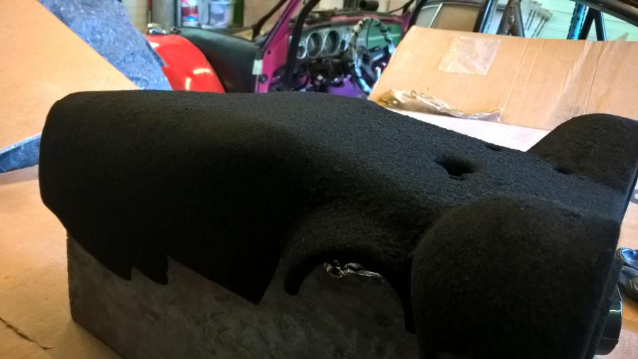

C'est pas évident à faire mais ca rend super bien, maintenant je laisse reposer 24h et demain , le temps de prise est de 24h, on verra le résultat quand je les aurais secoué

carrément bien ce poudrage!!!!
j'adore
