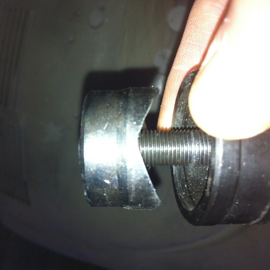

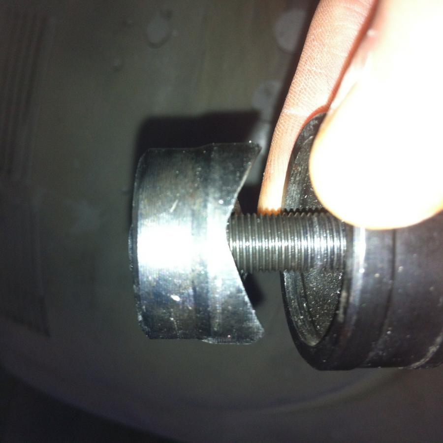

Je te remercie Seb mais je vais essayer de me débrouiller. Ta photo m aide déjà beaucoup.
Re: White lady
Un bon emporte piece pour robinetterie d'evier fonctionne a merveille!

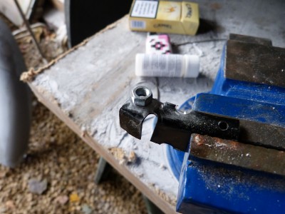

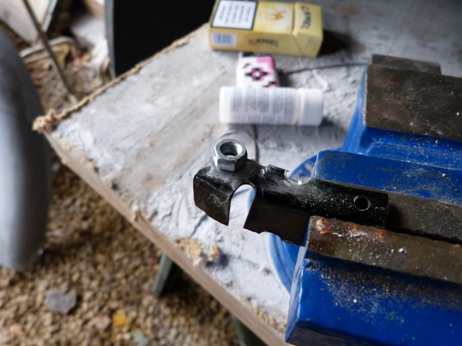

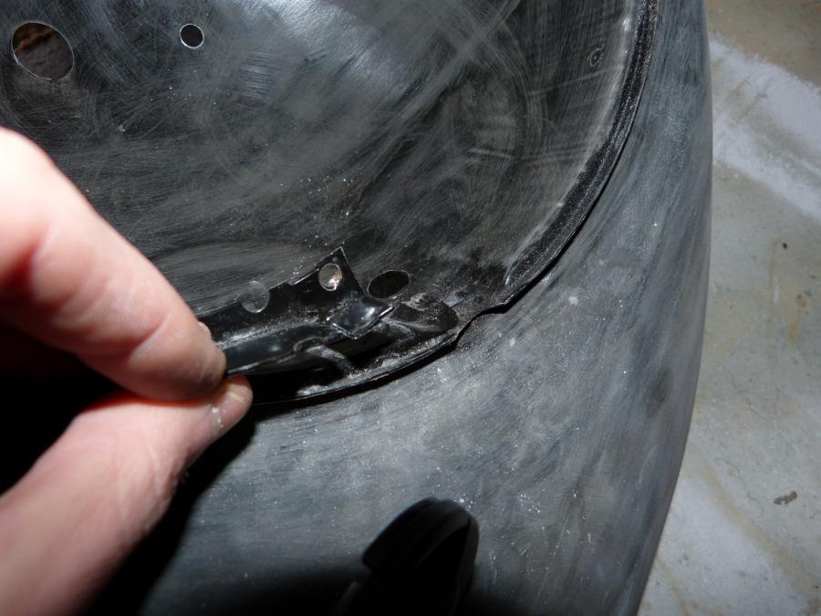

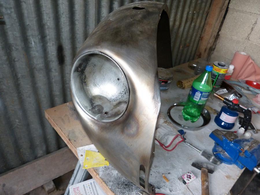

Un peu de boulot ce week end et surtout beaucoup de déconvenues.
J’achète un compresseur à Brico D, j'ai du y retourner car il manquais des morceaux dans le carton bilan une aprém de bouffer

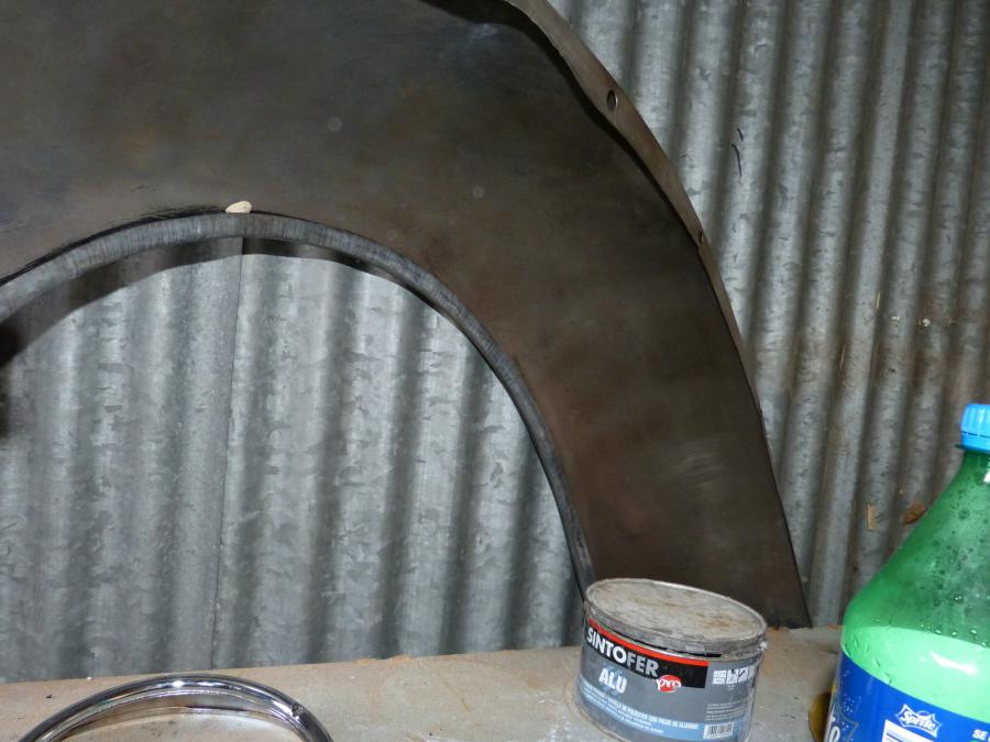

J'ai décapé une ailes avant, oui une seule car j'ai du refaire les fixation de phare. Sur une des aile c'est la peinture noire qui tenais la fixation, la matière est inexistante pour pouvoir mettre une vis enfin bref de la vraie bonne repro
et je sais toujours pas si mon compresseur fonctionne bien

kev1 a écrit :Un bon emporte piece pour robinetterie d'evier fonctionne a merveille!
oui pareil acheter dans un magasin de bricolage.
et j en ai meme vu chez Ikea

Merci pour l info les gars.

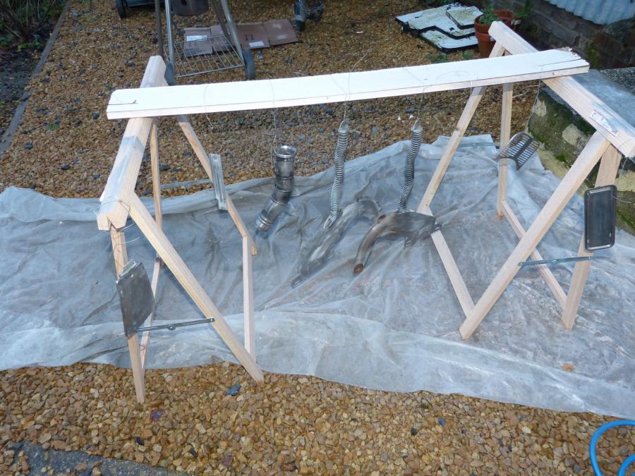

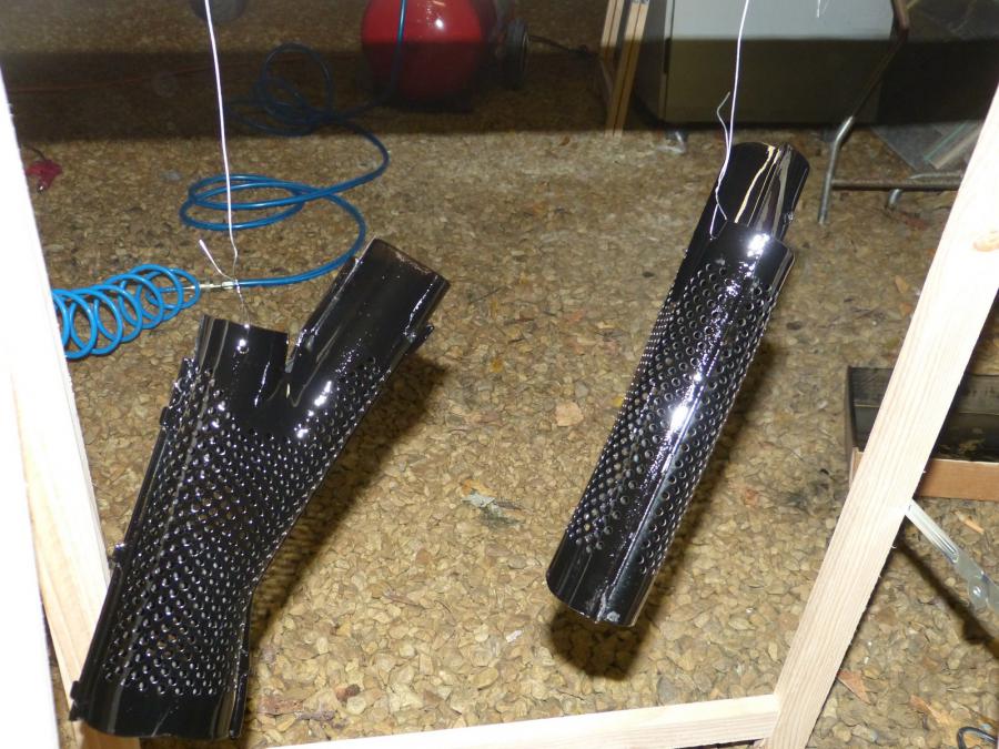

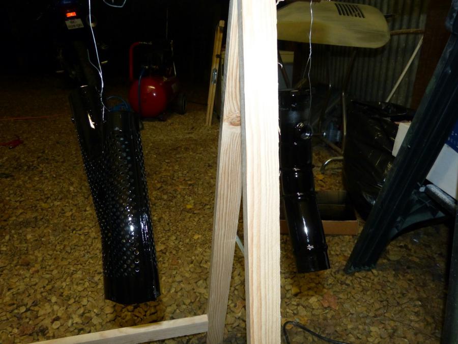

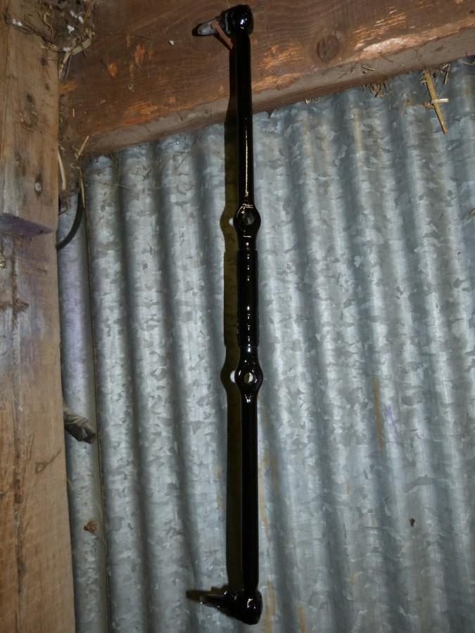

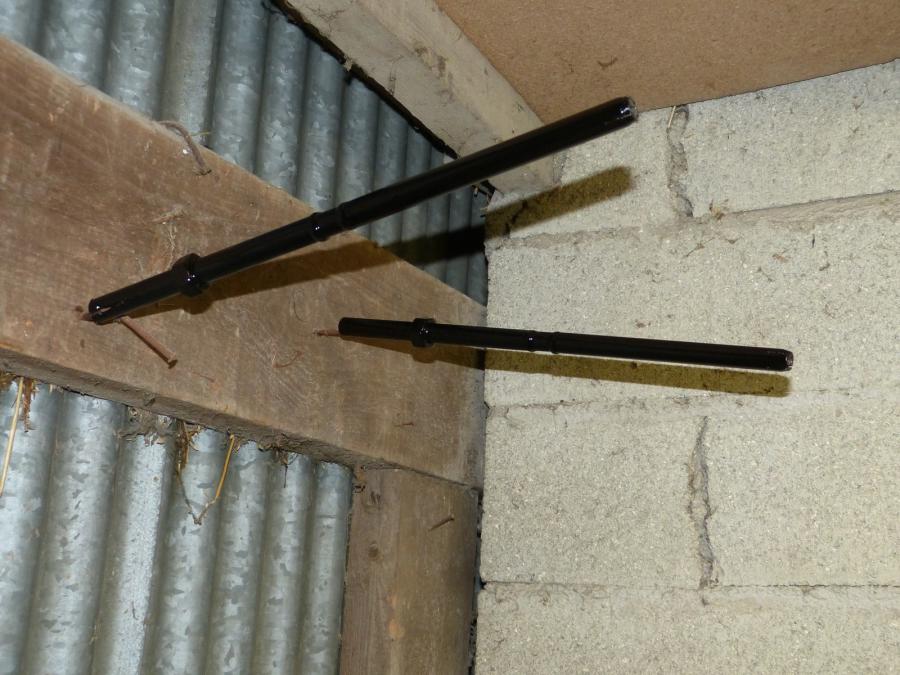

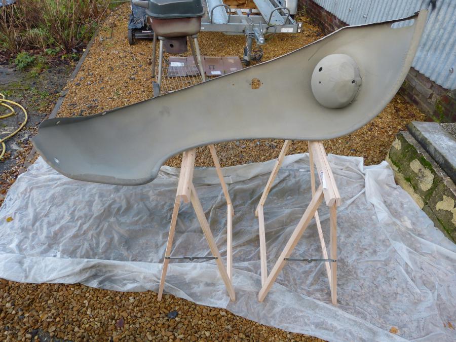

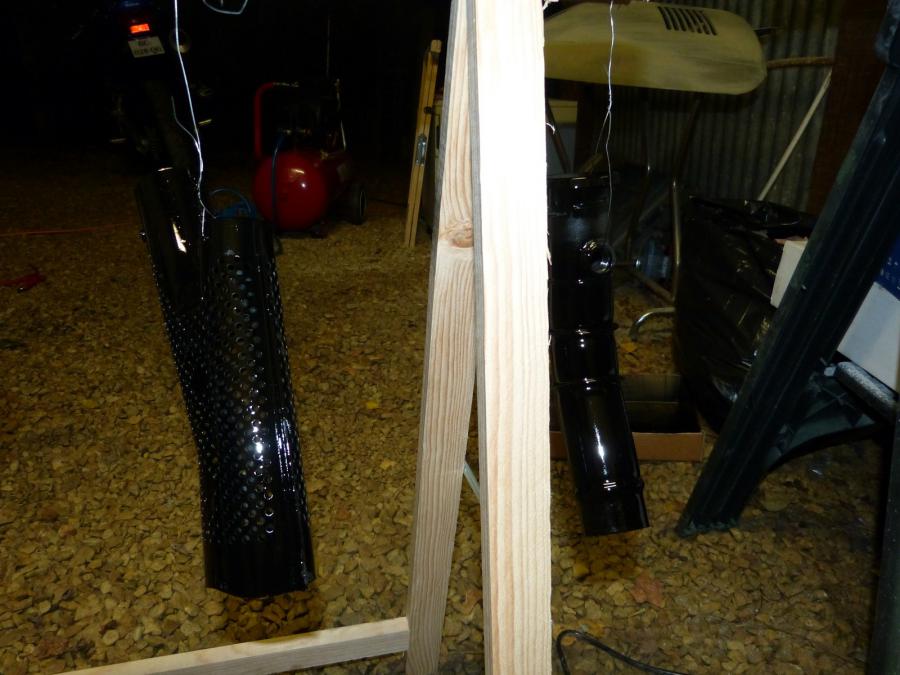

J'ai un peu avancé ce week end.

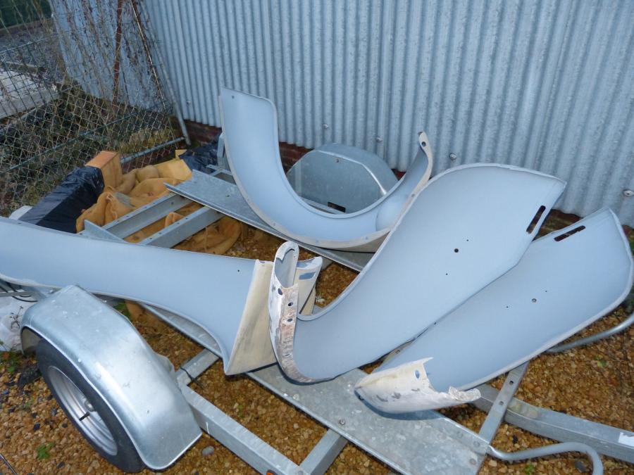

4 ailes phosphatées et antigravillonées
un peu de peinture ?

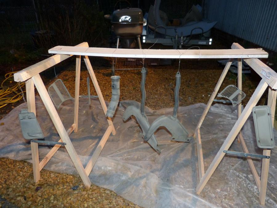

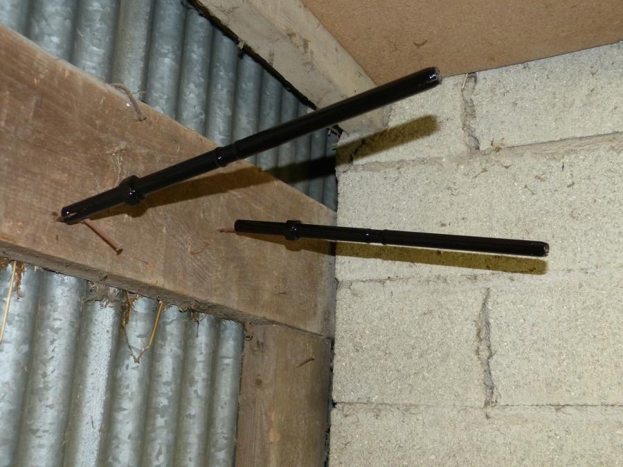

Barre de direction plus diverses piéces Deuxième couche de noir ce soir

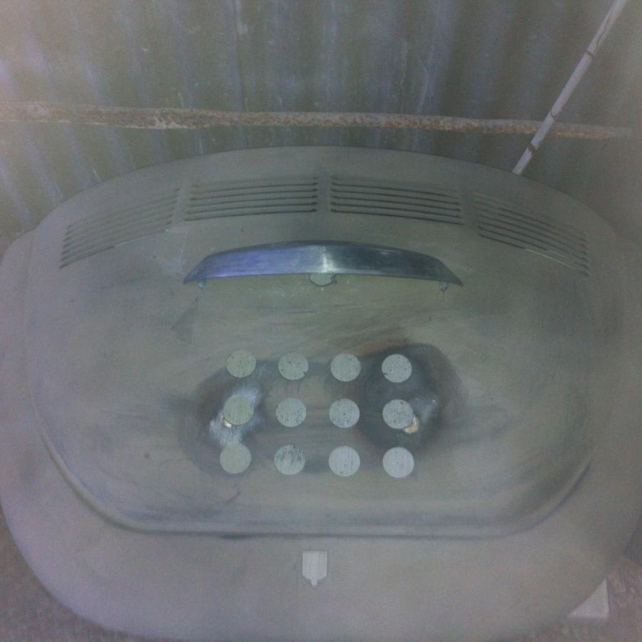

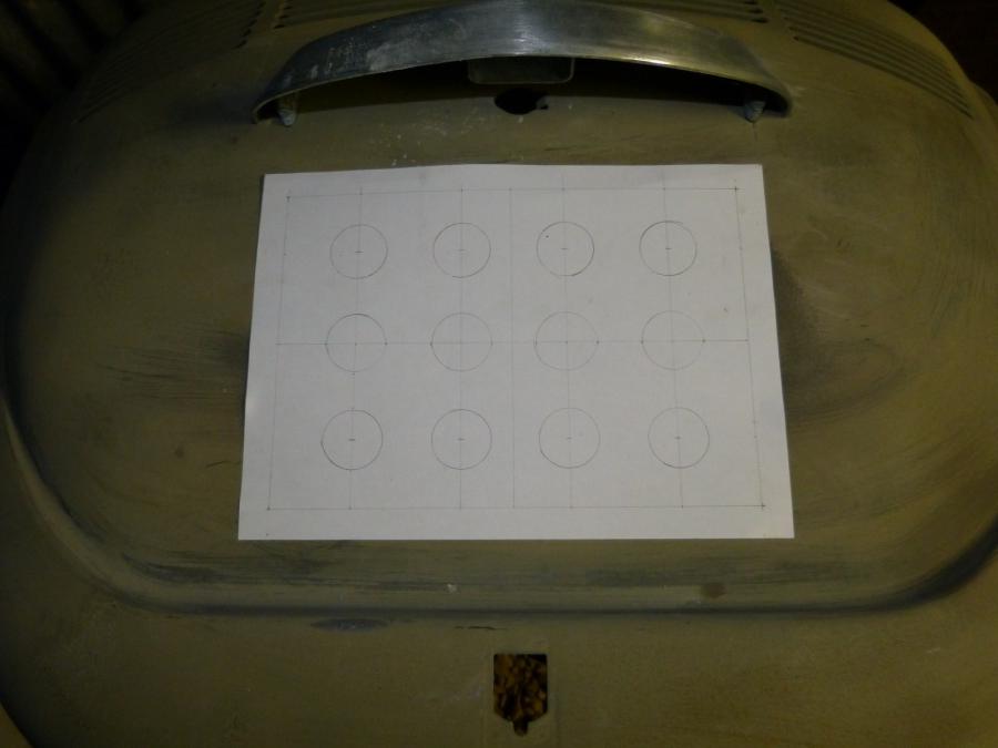

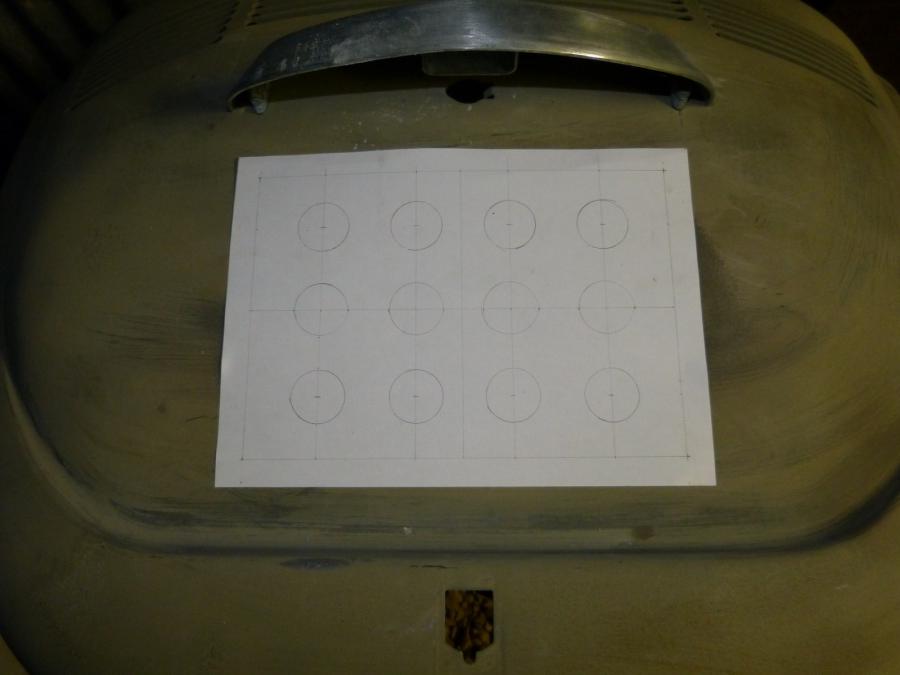

j'ai dégotté un emporte piéces pour évier (dimètre 32)
je me suis fait un gabarit de perçage, ce soir je fait les trous

des ptits trous des ptits trous encore des ptits trous ...

Re: White lady
fait bien attention comment tu pose le capot sur ce qui vas te servir d'enclume
- Messages : 2393
Re: White lady
Pas besoin, c est un emporte pièce a visser d ailleurs c est vraiment génial comme truc. Un grand merci pour l astuce kev1maxi a écrit :fait bien attention comment tu pose le capot sur ce qui vas te servir d'enclume
Re: White lady
bon et ou sont les photos pour qu'on fasse un tutoriel de troutroutage de capot avec l'outil ikea, sont fous ces suedois!
en tout cas c'est super ton taf, ca avance!

Re: White lady

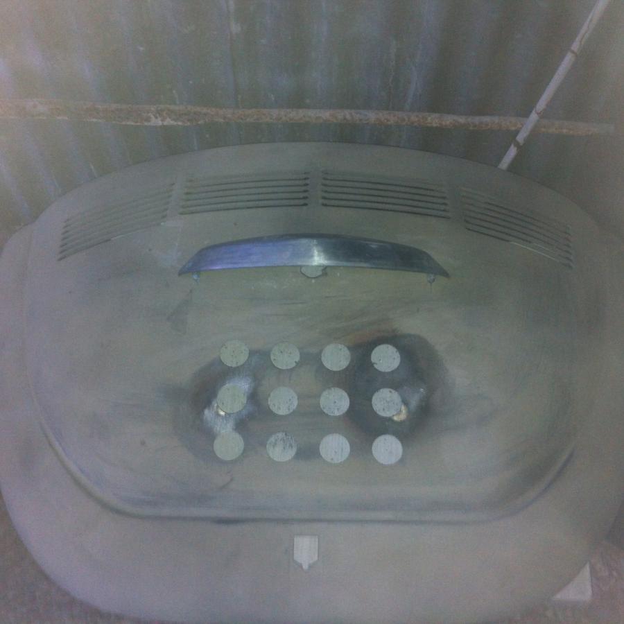

propre
et perso j en ai fais 4 de plus sous l eclairage de plaque, un petit plus qui est discret
