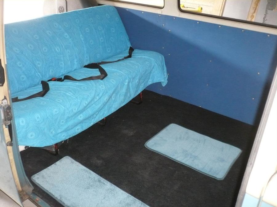

Bon en attendant cette nouvelle courroie ce weekend, j'ai revu mon intérieur que j'avais attaqué!
Rien de transcendant : isolation, panneaux latéraux refaits et vissés M6 (marre de ces satanés clips), traitement des ptits points de rouille, nettoyage et moquette!

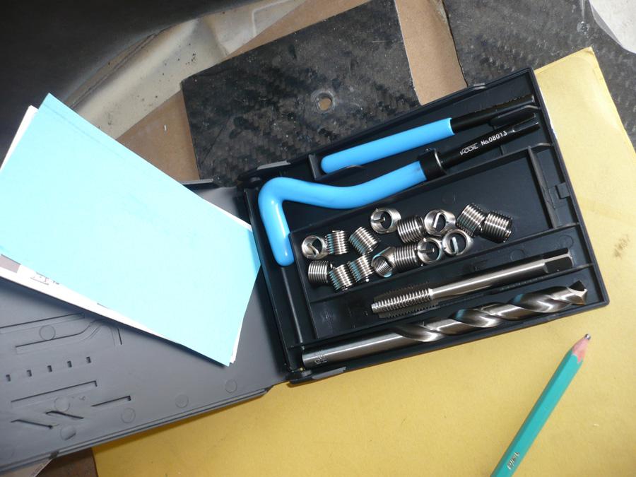

La courroie est calée, je remonte les galets... ET LA C'EST LE DRAME ! La vis du galets tendeur (celui avec la pompe) tourne dans le vide, l'alu du bloc est bouffé :shock: :shock:
Après une bonne sueur froide, je file chez le revendeur de matos pro du coin, et hop, délesté de 56€ pour un kit de filets rapportés. L'épaisseur est bonne, la profondeur aussi, ça tiendra.
Je m'installe au poste de pilotage, je serre les fesses, et crac, coup de clé... le moteur tourne, VICTOIRE et pas de salade de soupapes!!
A l'heure ou j'écris, le moteur est tout remonté, les entourages et périphériques aussi.

ca tient super bien les hélicoîls..testé plusieurs fois, t'arrive même a serrer plus qu'avant :biggrin: :biggrin:

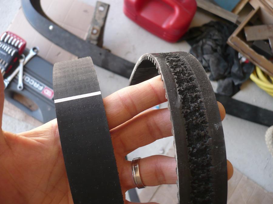

Messages : 6162
j'ai repéré la courroie HS après avoir tombé le moteur pour réparer mon tube de guidage de butée. ..

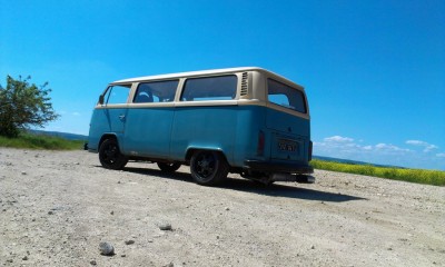

Messages : 6162

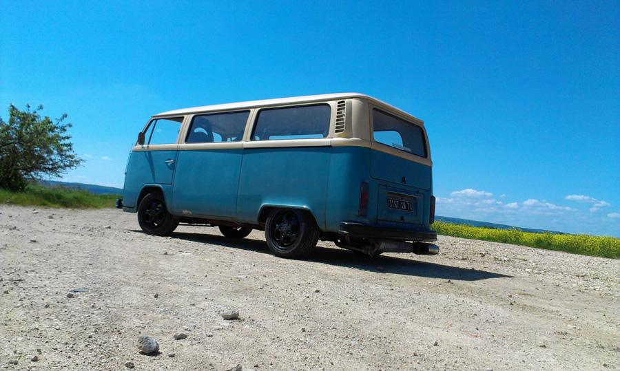

et ça roule...
Messages : 2693
Cool :thumb:
beau paysage et la couleur du bus va tres bien avec la couleur du ciel :D
Messages : 6162
Sur la 2ème, on distingue des toits de maisons au fond à droite, bin j'habite là :thumb:
Les champs sont du colza pour régénérer les terres, mais normalement, c'est de la moutarde... de dijon :mrgreen:
C est nul y a meme pas les traces de donnuts au sol...
Messages : 2693
Le pare choc avant jure je trouve :D
ti coup de bombe noire ou comme le toit ou les deux style 1303 (bande adhésive noire au milieu de la rainure)
Messages : 6162
Vous êtes déjà 2 à me l'avoir dit... pour l'instant la peinture n'est pas prévue sauf sur les retouches. Mais oui, ce serait plus sympa...

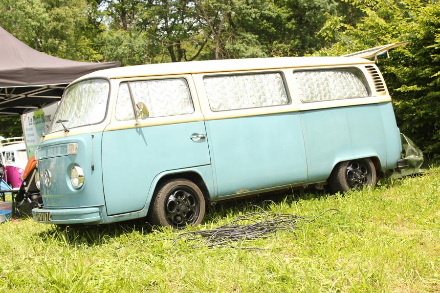

Messages : 6162
En mode Camper au Cox d'Or Days 3 !
Première nuit pour bébé dans le combi --> Nickel !

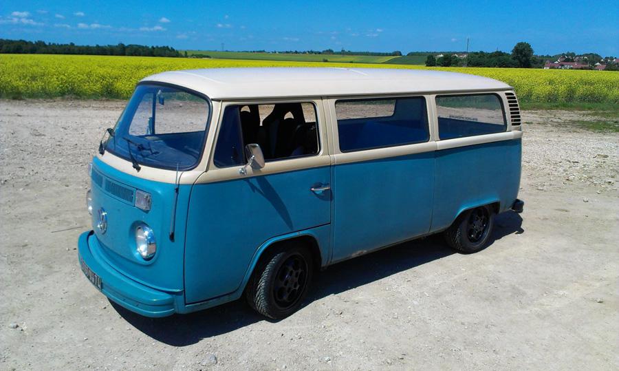

Du coup benoit c'est quoi la vraie couleur du bus ?? le bleu un peu foncé des premiéres photos ou le bleu pastel de la derniére ?
Messages : 2693
Sur la dernière c'est vrai que ça fait germancal look :D
