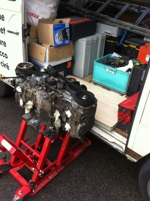

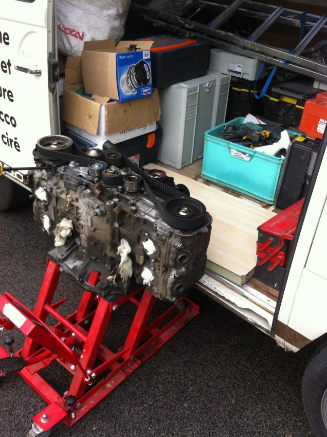

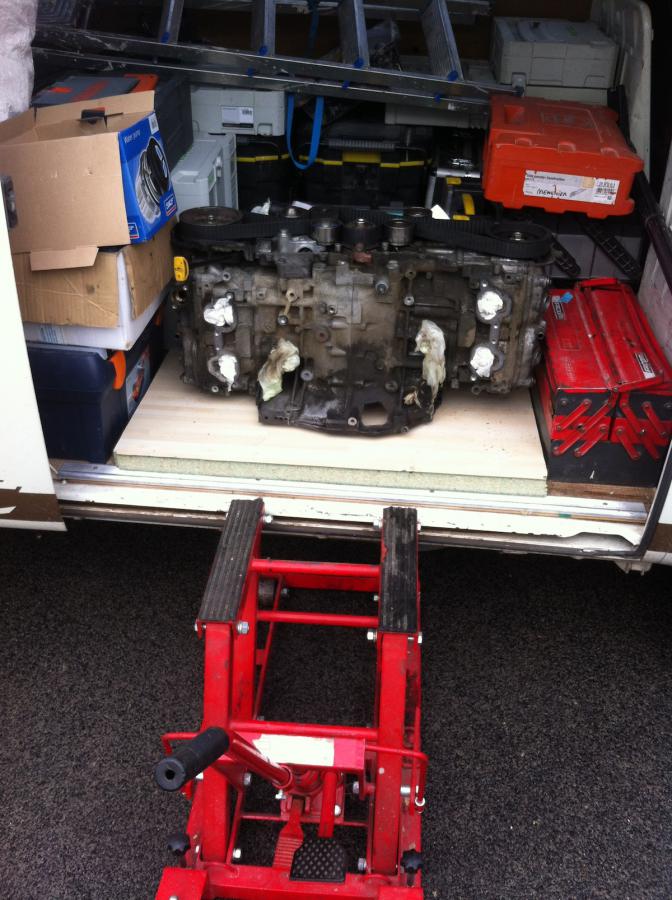

Donc demain je le dépose chez Tham qui le déposera à une entreprise de Montpellier spécialisé Sub.. et il ressortira puceau ( non pas tham, le moteur :biggrin: ) :wink:
Re: Westy de 76
livraison rapide en route :wink:

:thumb: :thumb: :thumb: me tarde un peu d'en savoir plus sur l'état !!!!!
Merci Tham :wink:

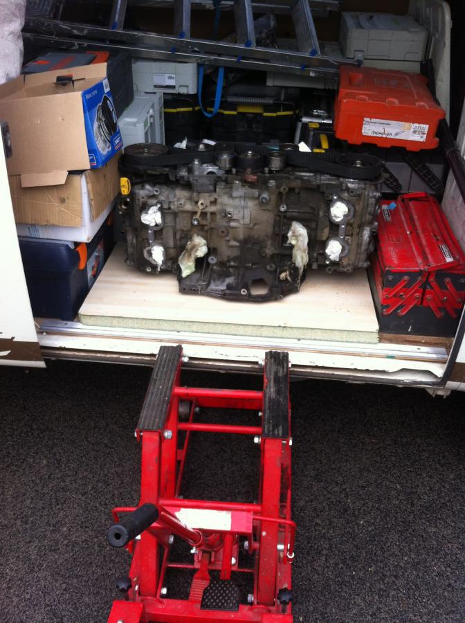

Re: Westy de 76
Il a un bordel tham on dirait l interieur d un sac a main de gonzesse...
Re: Westy de 76
sauf que la c est rangé, tout est calé et rien ne bouge quand j attaque :biggrin:

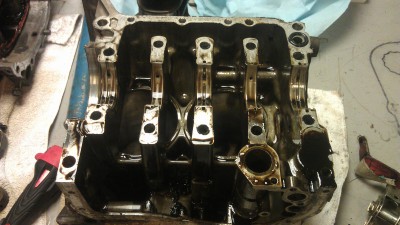

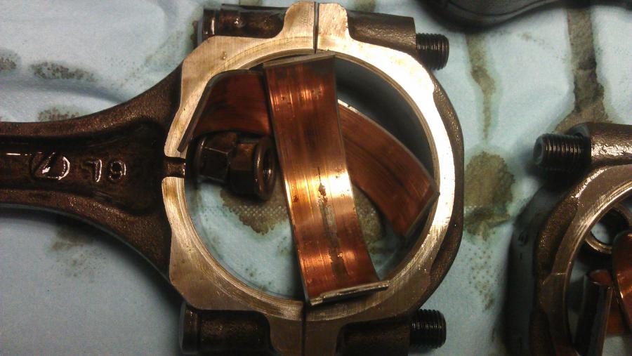

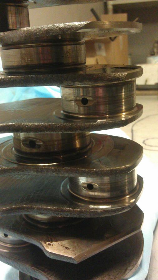

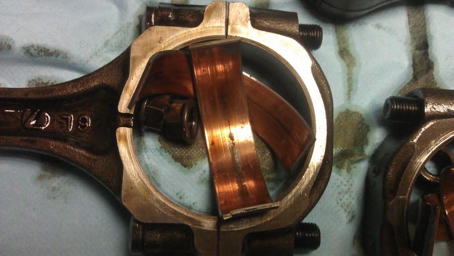

le carter est bon !!!! :thumb:
Les coussinets de bielles sont mort de chez défoncé !!!
le vilo est mort aussi, les coussinets de vilo ont creusé des sillons de la mort qui tue
... même en côte réparation ca risque de pas être rattrapable !! cry3

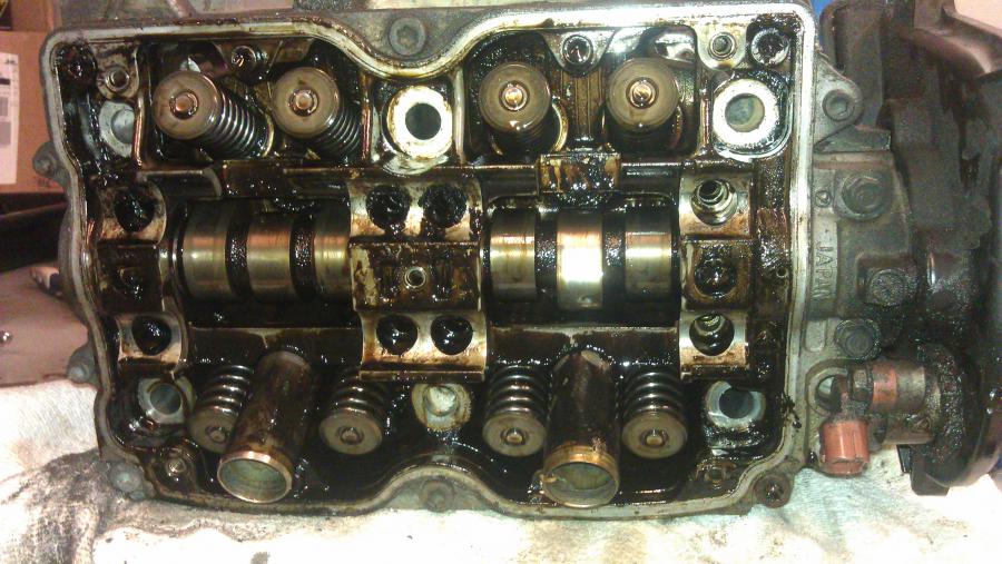

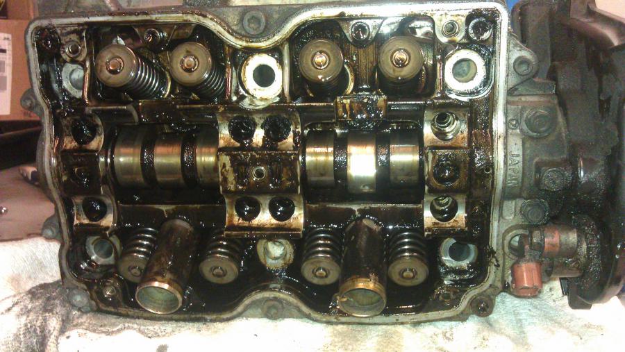

heureusement que les culasses sont en bonne état..pas de souci sur les AAC ..ouff!!!! :thumb:
donc wait and see... soit repartir sur un vilo neuf, soit repartir sur un short bloc neuf.... a voir en fonction du devis !!!!

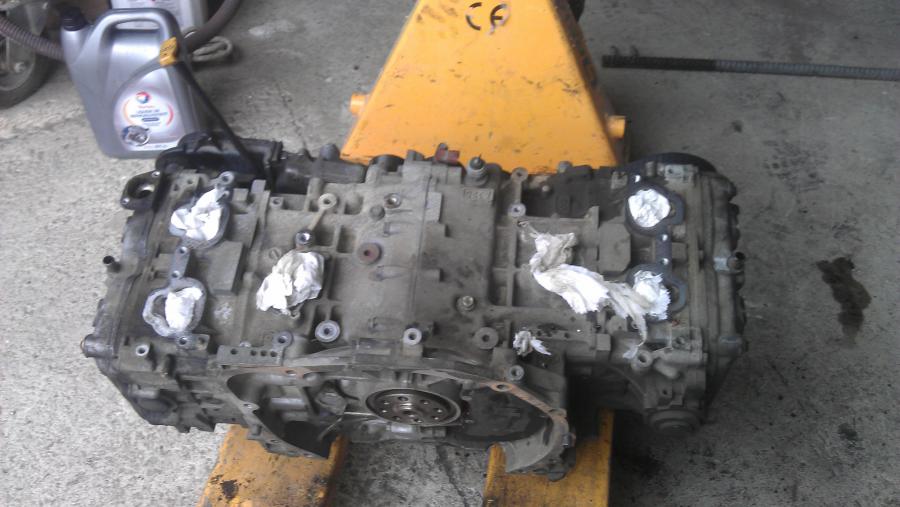

Re: Westy de 76
Ah quand même! T'as eu des soucis de lubrification sur ce moteur?
