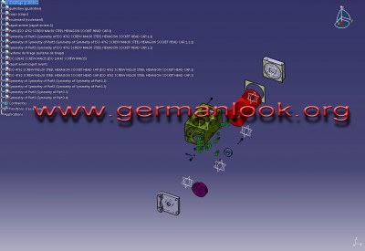

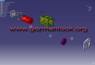

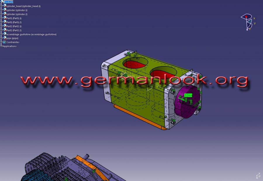

Salut PPP,
Effectivement, y'a encore pas mal de truc avoir dans mon projet. C'est un début.
Maintenant ce qui m'inquiète dans ton dessin, c'est le prix des usinages. Combien prend un usineur pour faire ces alésages?
Quel est le diamètre de ta guillotine? dans les 80mm? donc un alésage de 80/200 environ à faire au centième? A mon avis, ça commence à faire très cher.
Y'a quelqu'un dans le métier sur le forum? pour avoir un ordre de grandeur des prix?

Effectivement, si ces alésages sont abordables, mieux vaut utiliser ton système.
Mais je rajouterai quand même des "rallonges" dessous, histoire de pouvoir caser mes injecteurs. (faut que je modélise un injecteur pour voir).
Au fait, t'a l'air d'assurer sur Catia :thumb:

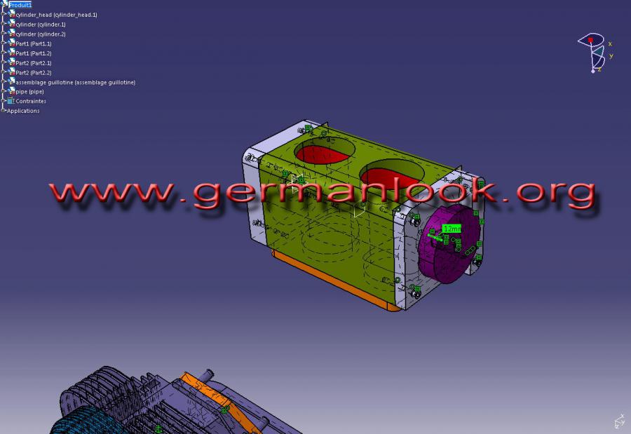

sympa cette modelisation le plus simple en dessous c'est de mettre 4 gougeon et sérer la pipe dessus certaines pipe on la place pour les injecteur .
ideml pour dessus pour le filtre ou les cornet
j'ai commencer a en parler a mon usineur/preparateur il est plutot chaud mais le plafond de 320€ par corps est limite mais pas injouable.
ce qui m'inquiete c'est l'encombrement de tout ca :scratch:

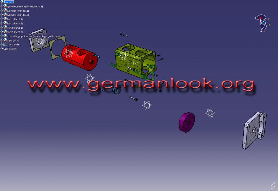

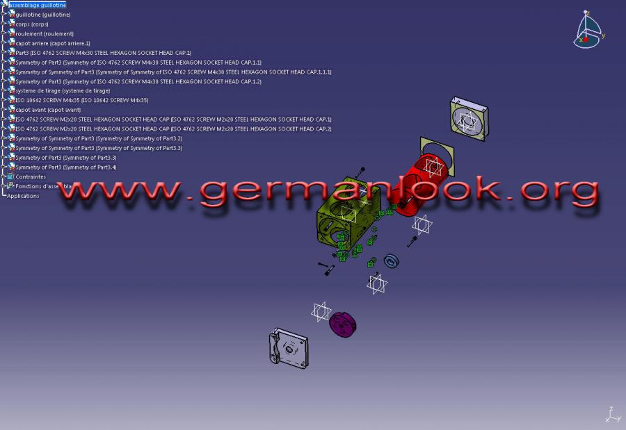

alors voila j'ai eu un peu le temps de taffé sur la guillotine
dc la c fonctionnel hihi j'attend les com pour les amelioration a apporter ;)

dangerous a écrit :...j'ai commencer a en parler a mon usineur/preparateur il est plutot chaud mais le plafond de 320€ par corps est limite mais pas injouable...
C'est bien ce que je pensais... donc finalement est-ce que ça vaut bien la peine quand on sait qu'on trouve des corps papillons en 50mm pour moins de 300 euros? et 240 euros pour moi qui reste en 45mm...

tu as une butée pour la guillottine? pour évité quelle ne tourne trop en ouverture et en fermeture.

on peut en monter une sur l'axe comme les carbu
mais c'est une bonne remarque :wink:

tu as une butée pour la guillotine? pour évité quelle ne tourne trop en ouverture et en fermeture.
Ha on ne suit pas, j'ai marqué en début de post, il suffit de souder 2 petit cube d'alu avec des vis de calage pour les butée hautes et basses, les carrés peuvent venir des chutes d'usinage du corps, il suffit de faire un trou et un taraudage avec une vis. Par conter celà pose un problème au niveau de l'axe de guillotine dans le sens où si l'on met une butée dessus, le roulement ne passe plus. J'avais pensé à un roulement et palier large, une gorge sur le support de roulement (du style gorge de bloquage roulement, et mettre la butée sur cette gorge dans ce style:
La solution est trouvé, ce soir je poste le schéma en EDIT.

Pour revenir à la butée, il est peut être plus simple d'avoir une "bague" genre came plutôt qu'un petit bloc soudé.
J'illustre ma pensée par un schéma ce soir ou demain...
