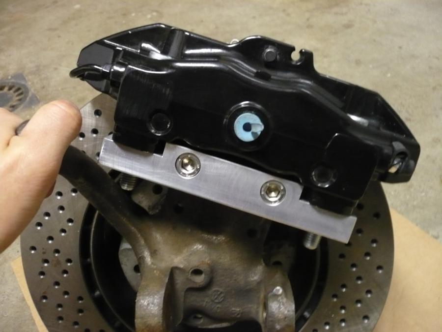

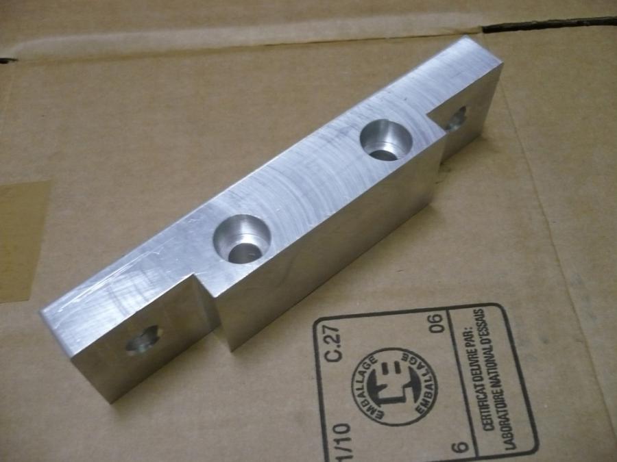

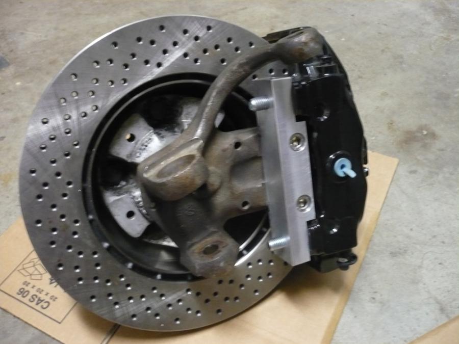

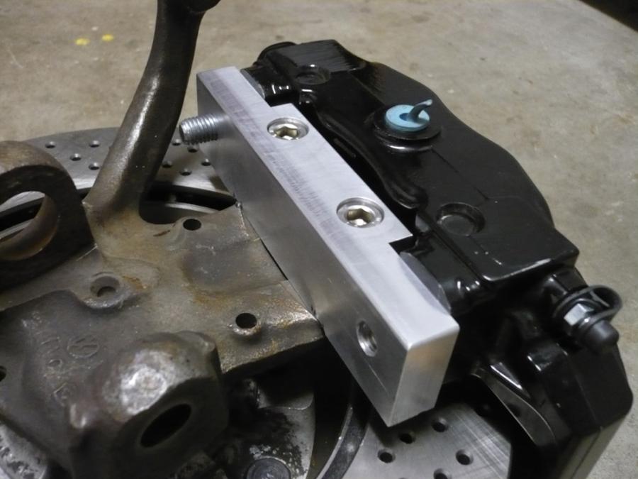

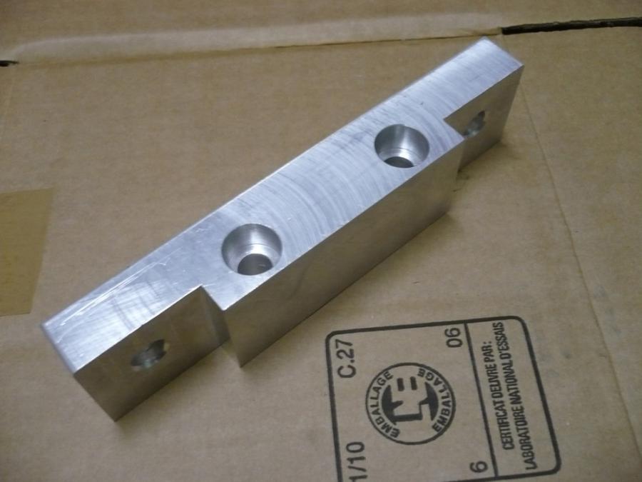

Déjà, j'ai récupéré cela de mon usineur préféré :

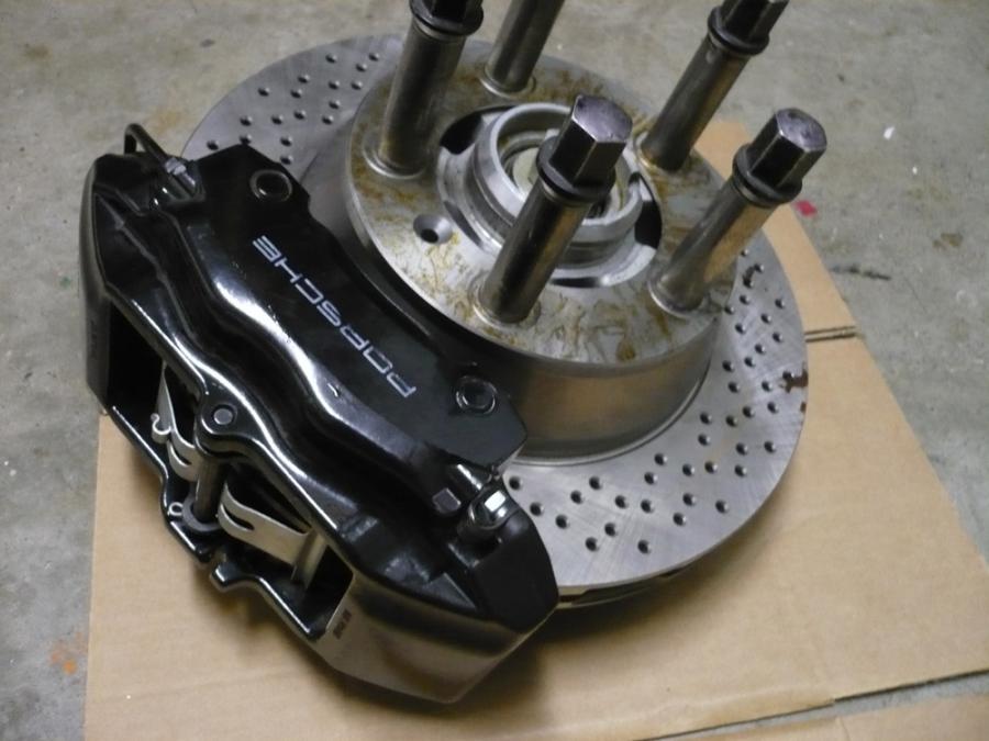

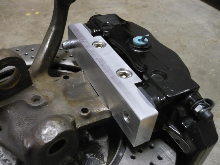

Ce qui me permet de présenter mon freinage Avant :
Disque 996 AR, coiffant un moyeu 944 atmo réusiné, et pincé par un Etrier Boxster Av
Il reste bien sûr des finitions, recouper les vis, arrondir les angles, et surtout un bel eloxage noir brilllant!

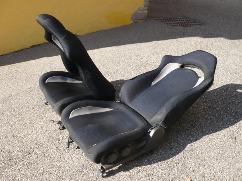

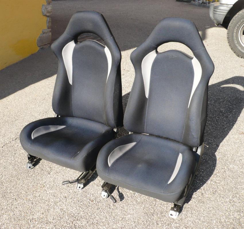

Au programme des nouvelles pièces, je vais aussi avoir le plaisir de poser mes fesses là dedans :
Et c'est vraiment pratique pour accéder à la partie arrière ou taper une sieste!

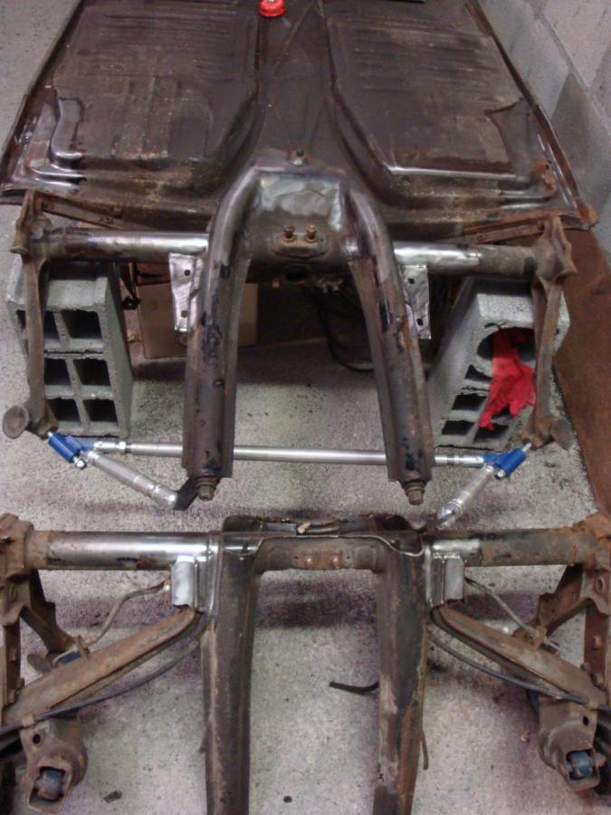

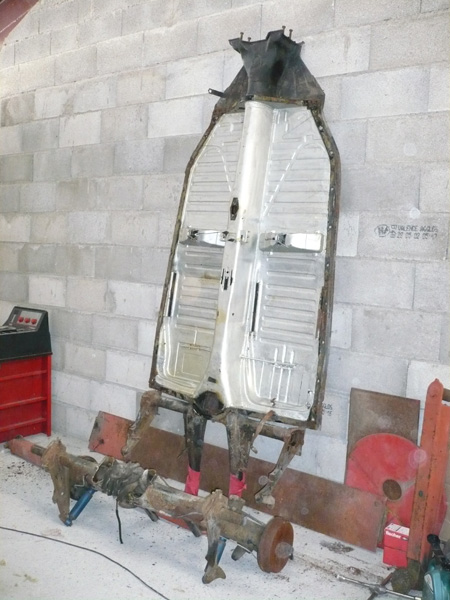

Enfin, la chassis prend des vacances, il va se faire soigner dans un tout nouveau spa pour vw, ou il va être bichonné, soudé, découpé :D

c'est pas trop large les sièges de Sub?
Messages : 6181
Re: 1200 de 74... dans le 74 !
ça fait juste.
Au pire, il faut déplacer le frein à main : hydraulique, donc sans soucis !

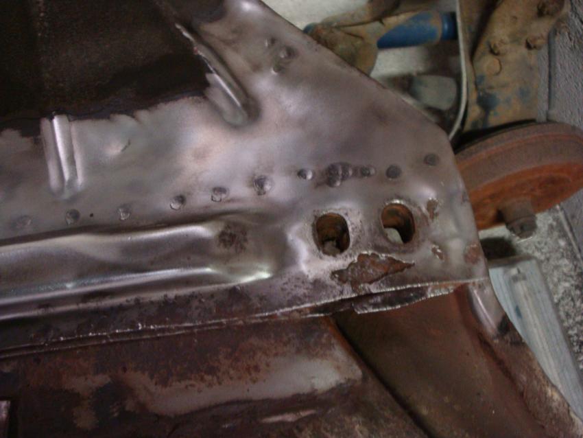

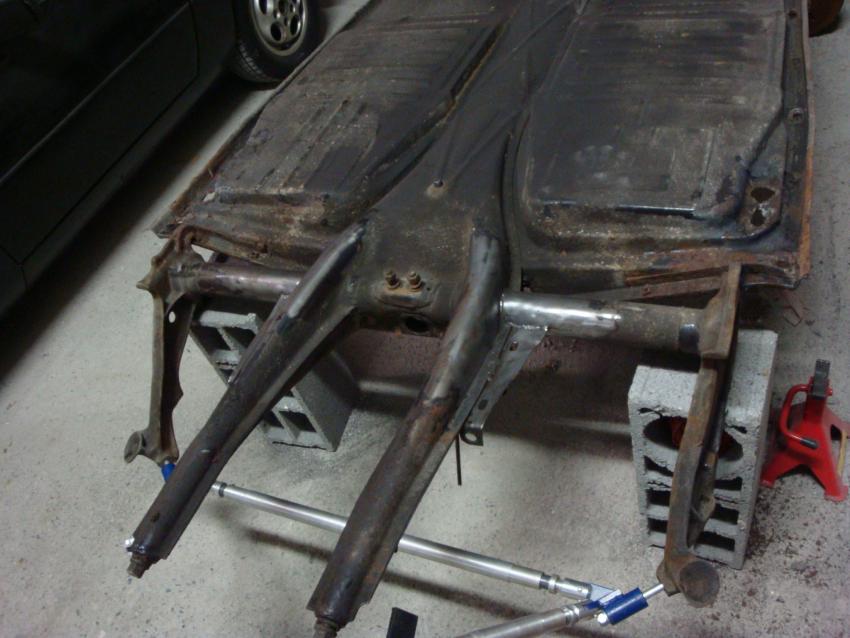

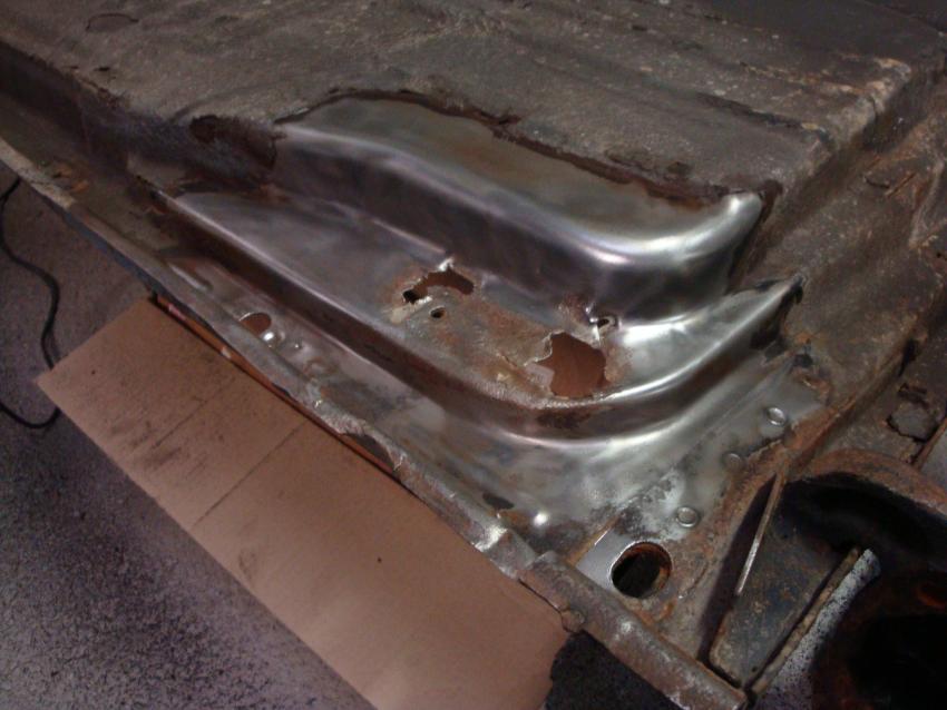

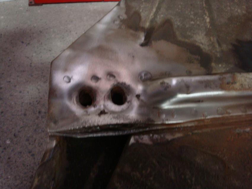

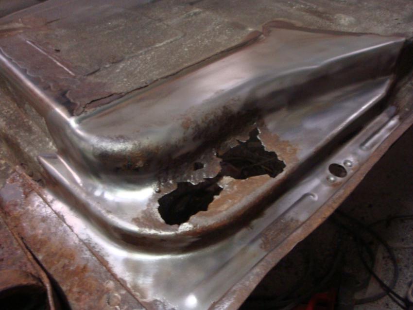

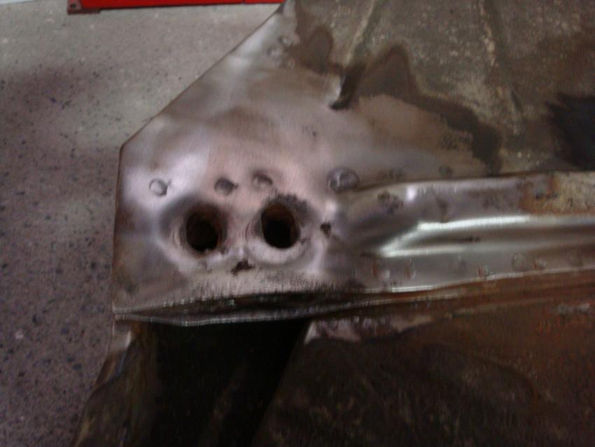

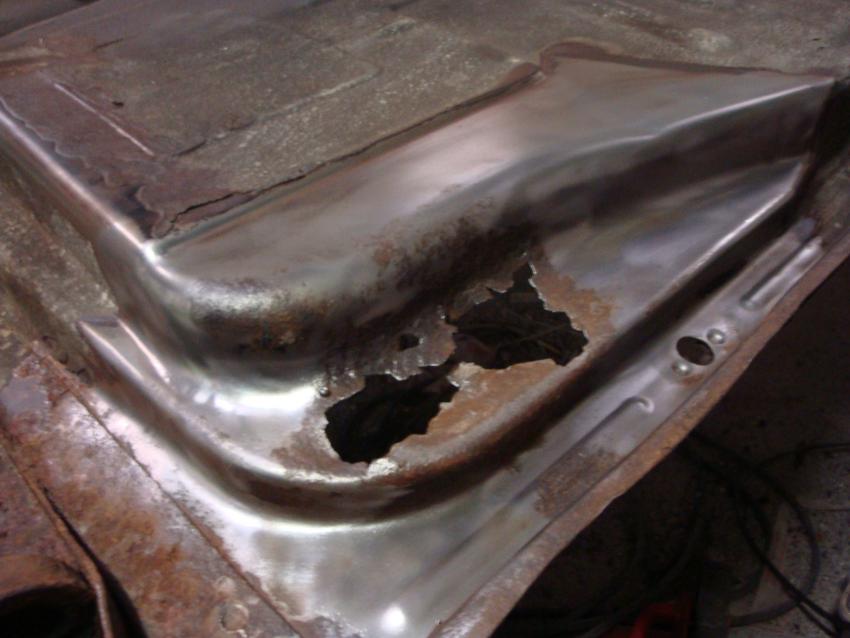

Benoit a écrit :Enfin, le chassis prend des vacances, il va se faire soigner dans un tout nouveau spa pour vw, ou il va être bichonné, soudé, découpé :D
Bon, il est bien au chaud, il se fais dépoussiéré un peu, pour le moment il bronche pas :wink:
Et tout ce petit monde va bientôt faire connaissance avec l'amie Disqueuse :rambo:

:thumb: mais n'abime pas mon beau triptyque!!
Benoit, j'ai vu ton chassis mercredi et je te félicite pas sur la qualité de la peinture qui le recouvrait! :? :biggrin:
Messages : 6181
C'est parce que t'y connais rien à la peinture au pinceau :D
Benoit a écrit :C'est parce que t'y connais rien à la peinture au pinceau :D
Et au décapage au liquide de frein :thumb:
Messages : 6181
Bin, la voiture n'ayant pas roulé depuis 2003, ça n'a jamais été nettoyé autrement qu'avec un coup de chiffon :wink:
