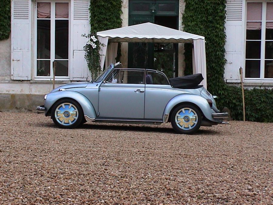

Ce qui m'a fait réfléchir, c'est cette vue, l’autre jour, sur un parking ! Tout d'un coup, j'ai trouvé mes Fuchs minuscules !
Je reprends maintenant sans problème à partir de 1500 trs même en 4ème, sans les à coups d'avant !
Ça devient un vrai plaisir à conduire, ENFIN !!!
Prochaine évolution ???
Qu'en pensez vous ?

Du 16 ou du 17 reste un bon compromis entre look, confort et esthétique, ensuite, toutes les versions Cup Porsche vont bien aux VW Aircooled, enfin c'est mon avis !!!
- Messages : 3602
Re: 1303 Cab 74 german
yep pourquoi pas le cup2 mais gardes les fuchs
pareil qu Alex
perso je prefere les cup que les fuchs
ou alors fuchs en 16
vwmaniac
- Messages : 425
- Enregistré le : 01 oct. 2007, 19:40
- Votre German : encore qu'un projet maisj'ai la base: une 1303 et pas mal de pièces d'origine Porsche 944 !!!!
- Moteur : ce sera un type 4, parconte, 2 litres ou élitres 4 ?????
- Localisation : France, Bourgogne
9a existe même en 17 les fuchs , non ??????tham a écrit :ou alors fuchs en 16

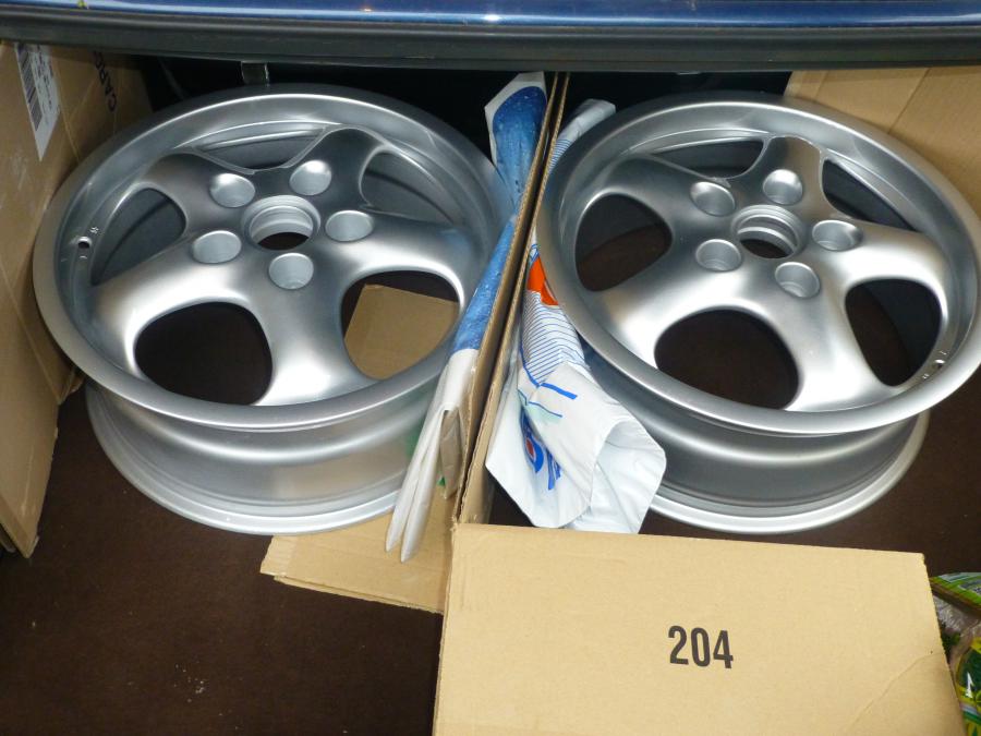

Bon les jantes Cup 2 sont repeintes, reste à monter des pneus.
A l'avant je vais mettre du 195/45/17, c'est un peu plus petit que l'origine, mais y'a pas en 50.
Pour le moment à l'AR mes vieux Pirelli P6 de Porsche sont en 195/65/15, ce qui équivaut à du 205/50/17, mais j'ai envie de monter jusqu'à 205/55/17, pour tirer un peu plus long.
Les puristes vont hurler, dire que 55 c'est trop haut, pas beau, mais de toute façon un cab c'est pas pour faire de la piste, et j'aimerais bien tirer un peu plus long.
Qu'en dites-vous ?
Qu'en dites-vous ?

Combien ça vaut une paire de 195x45x17 parceque c'est pas courant comme monte. Moi j'ai prevu du 205x50x17 au 4 coins

en Falken Ziex 914 ça coute environ 85 €. Avantage ils ont du 205/50/17, et même 205/55/17.
Problème : selon un test allemand de 2013 le Falken Ziex 9114 est correct sur le sec (noté 7,3/10), mais franchement mauvais sur le mouillé (5,5/10).
Leur meilleur pneu, le Dunlop Sport BluResponse, obtient 9,3 sur le sec et 8,6/10 sur le mouillé.
Ça fait réfléchir, même si je sors pas souvent le cab sous la pluie, je me souviens d'un bel orage en revenant de Tribaldou l'an dernier, ça swinguait bien dans les rond-points !!!
