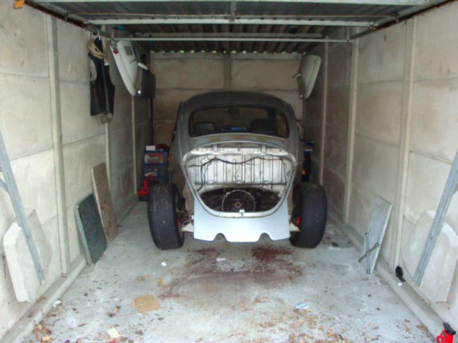

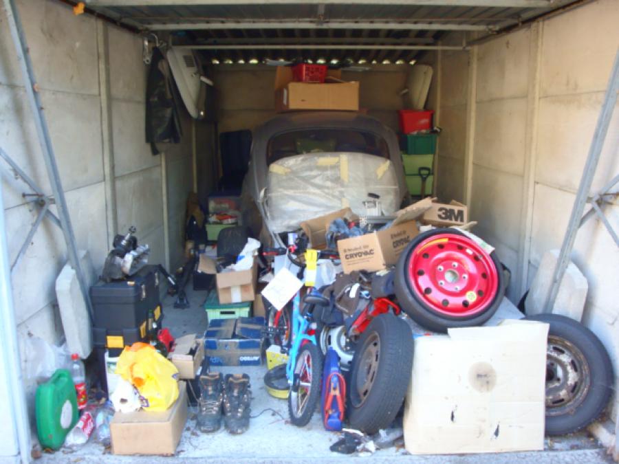

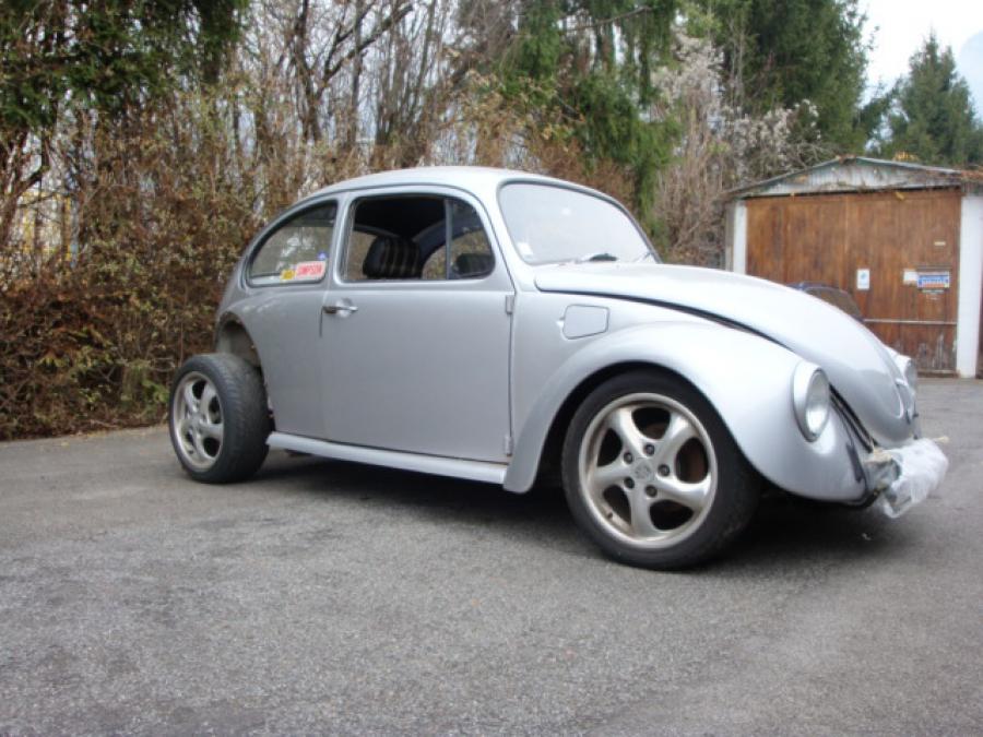

Bon ça fait un moment que j'ai pas donné de nouvelles de la grise car pas d'avancement depuis longtemps. Mais là, y'à la motiv' qui reviens à grand pas pour pouvoir participer au German Trip le 1er mai...
Le nouveau programme consiste donc "juste" à la faire rouler. J'ai donc l'hiver pour effectuer le passage en cardans, monter une boite à cardan d'origine (pas le temps pour la 901), quelques bricole à gauche à droite, et lui greffer un T4. Dans un premier temps ce sera un 2056 qui est à assembler. Et si j'ai le temps, remplacement des freins avant.
J'ai commencer à faire de la place autour de la bête.

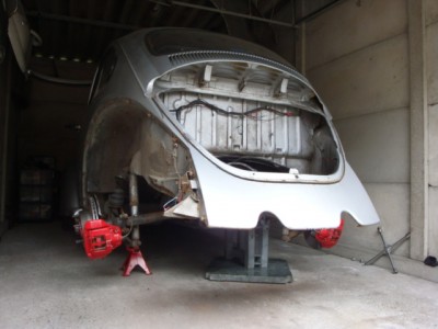

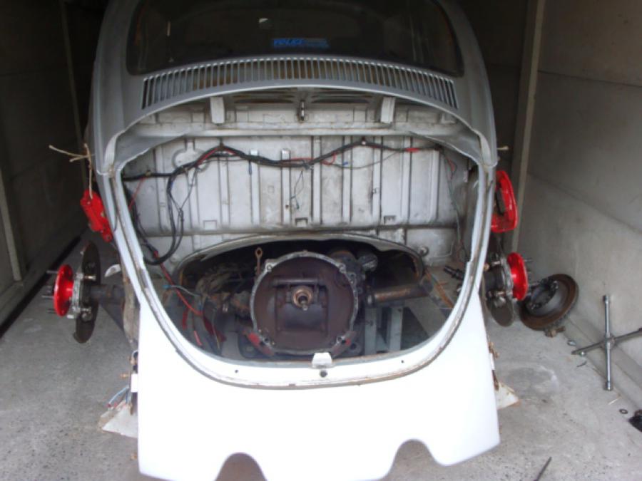

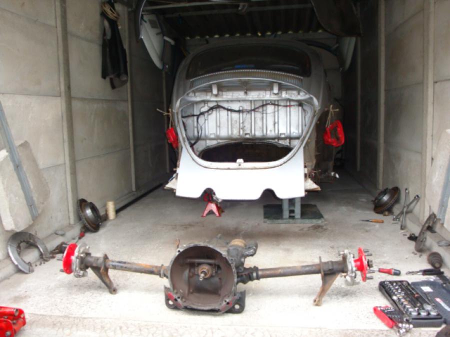

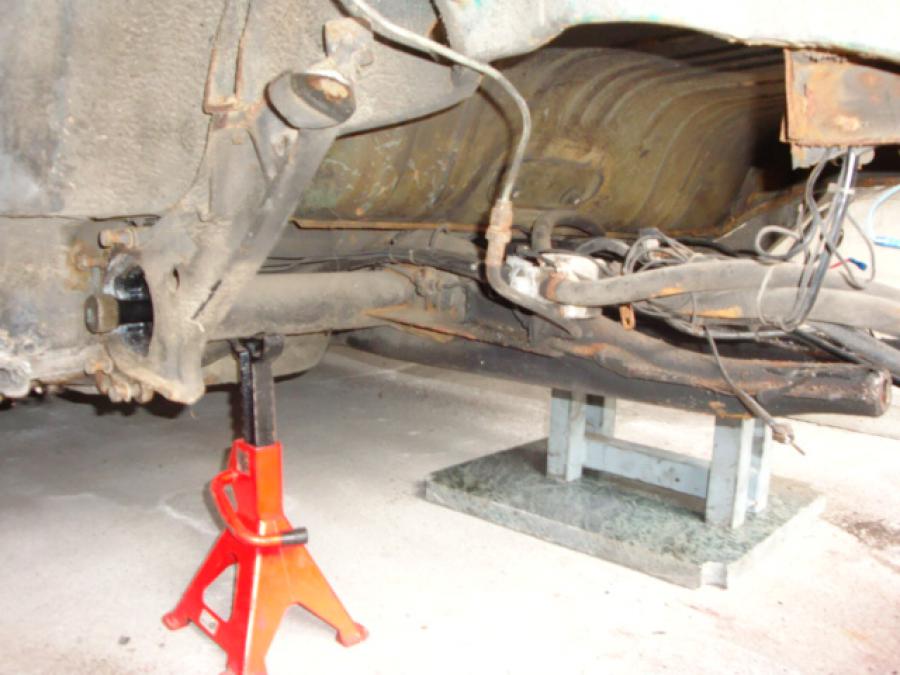

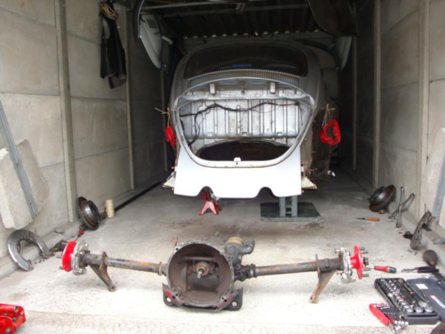

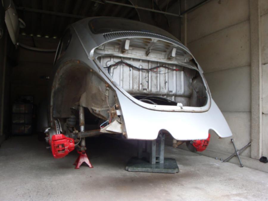

Sinon, pour aujourd'hui, la cox à pris l'air, puis je l'ai mise sur chandelles et ça à fini que la boite, les trompettes et les lames sont par terre.
Ceux qui ont de bons yeux auront peut-être remarqué que mon châssis possède déjà les logement pour les supports de bras oblique. Vive les mexicaines... Ca va me facilité le travail. De plus les cornes sont également prévues pour des cardans. pas besoin de modif', ça fait ça de moins à faire pour le moment.
Maintenant, je passe à la préparation de la boite et des bras, et à la fabrication des gabarits de pose des supports.

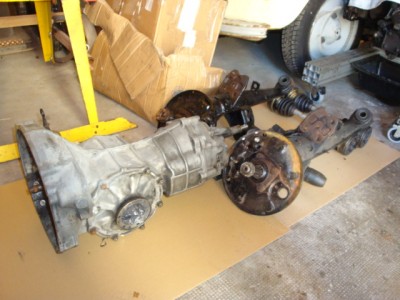

Et voilà la boite, les bras et les cardans tout juste sortis du placard...

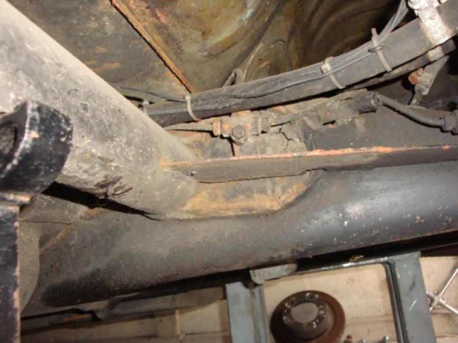

Euh non, c'est comme sur tout châssis à trompettes d'origine, faut passer par la greffe des supports de bras obliques de 1302 ou 1303. Puis par le recherches des cardans compatible boite/arbres Porsche. L'avantage sur une mex, comme tu peux voir, c'est que j'ai déjà le logement pour les support. du coup, je fait pas de découpe sauvage des cornes de châssis, et théoriquement, j'ai même pas besoin de gabarit pour les placer comme il faut. Je vais en faire quand même pour assurer la géométrie du montage.
Si tu regardes bien la photo suivante, on vois que le support de bras s'enfile dans les logements idententique sur mon châssis.
chassis1302 (8) detail.jpg (14.07 Kio) Vu 8932 fois

ATTENTION a la mise en place des supports, car les logements existant sur le châssis te donne un carrossage de 2°.
si veux avoir un carrossage a 0° vérifie le.
pour ma part Je l'ai fait faire par un professionnel qui n'a pas pris la peine de le vérifier je pense.
Et maintenant... je galère pour avoir un carrossage a 0°. les boules :x
si j'avais su :(
