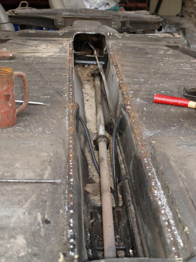

Je me souviens aussi d'un vieux vw mag ou vw tech, ou un mec avait reconstruit une cox 4x4 sur le modèls de je ne sais plus quel commandant, vous savait la kdf avec le rouleau devant dans le bac de roue de secour.
pour le passage de l'arbre je pense à ça.

oui mais je l'ai écrit plus haut c'est pour donner des idées pour le ssage de l'arbre de transmission. (voir fixation du différenciel qui sera à l'avant)

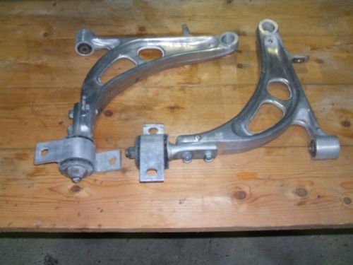

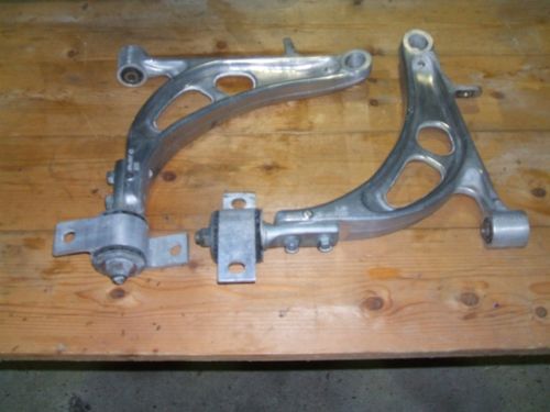

pour les triangles je pense partir la dessus :
triangle alu de STI
triangle alu de STI

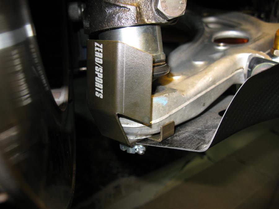

les fusées de STI sur la subaroues ont tendance a bouffer les roulement en usage circuit avec de bon pneus, car elle est en alu, sous forte contrainte et forte température (freins) n'arrive plus a guider le roulement correctement. :?
j'espere qu'avec le poids d'une cox ça ira.
benji-cox
Messages : 138
Localisation : 17 royan
Re: PPP project n°1
Message par benji-cox »
Il faut pas oublier aussi que sur les sub il y a moteur boite a l'avant donc encore plus de contrainte. Donc beaucoup moin sur les cox du fait que le moteur et la boite soit "éxilé" a l'arriére en porte a faux.
Re: PPP project n°1
TurboR a écrit :les fusées de STI sur la subaroues ont tendance a bouffer les roulement en usage circuit avec de bon pneus, car elle est en alu, sous forte contrainte et forte température (freins) n'arrive plus a guider le roulement correctement. :?
Merci je ne savais pas :) comme la dit mric les poids sont inverses dans mon cas
En même temps le tout sera renforcer en dessous des triangle comme sur les sub de circuit :)
Ce sont de bonne remarques en tout cas :) c'est comme ça que ça avance
Re: PPP project n°1
a tout probleme il y a une solution.. voila ;) ce qui est dispo pour eviter d'abimer les rotules

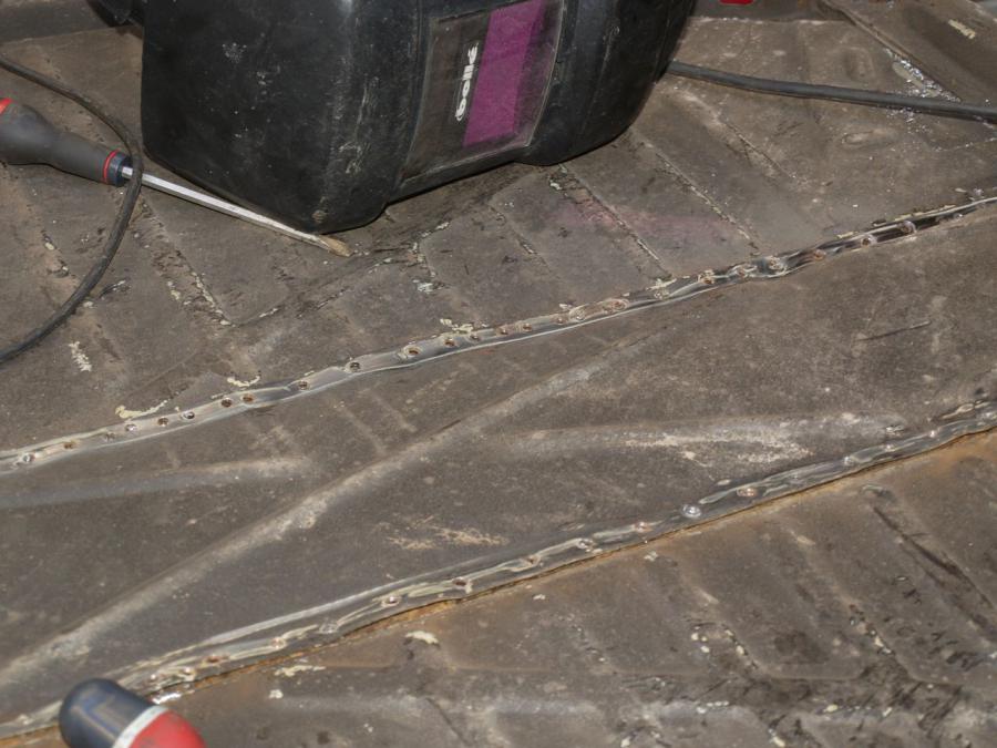

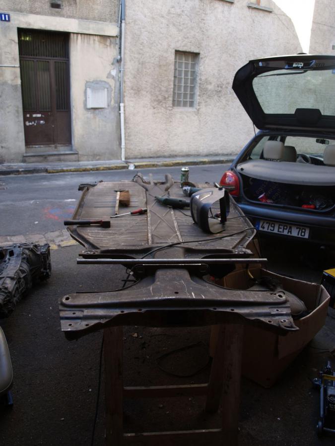

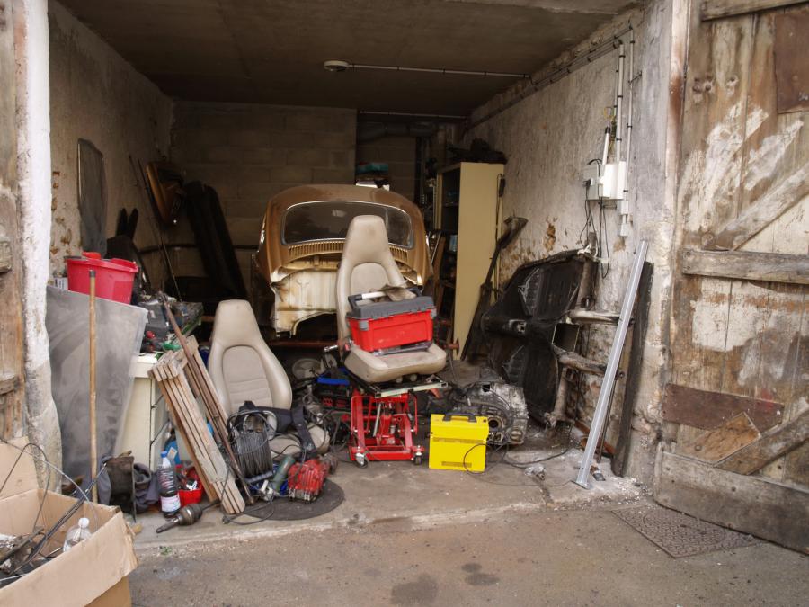

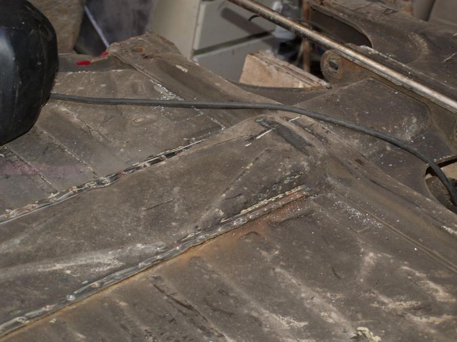

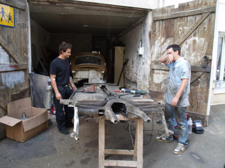

voilà dernière news apres une cure de muscloplus............ nous avons réussi a decoquer dans le petit garage a 2............
pic's

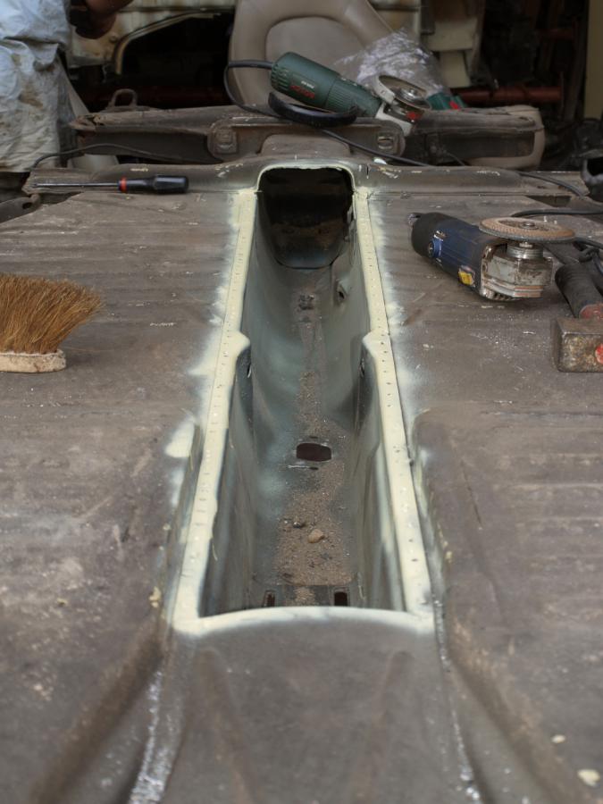

le dépoinage de la tôle sous le châssis a bien avancer logiquement je reçoit le pont de trans et l'arbre cette semaine ...... enfin
la suite bientôt :)

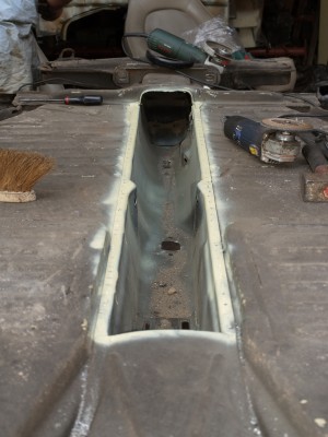

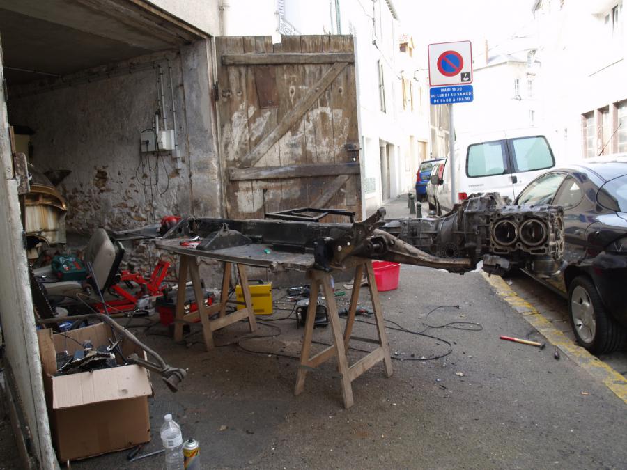

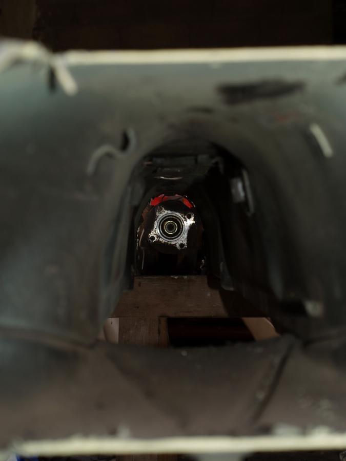

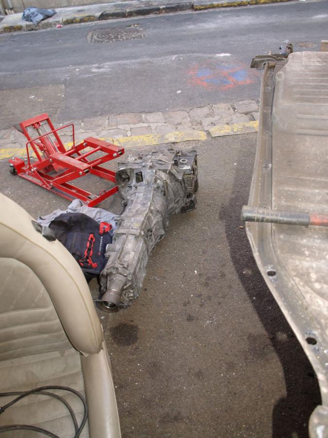

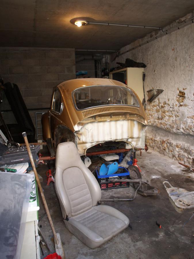

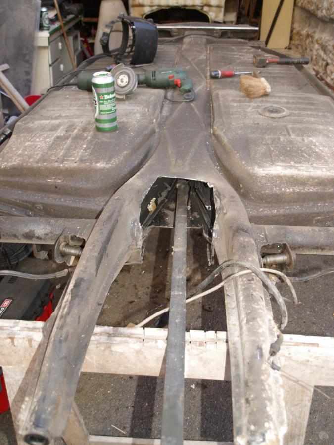

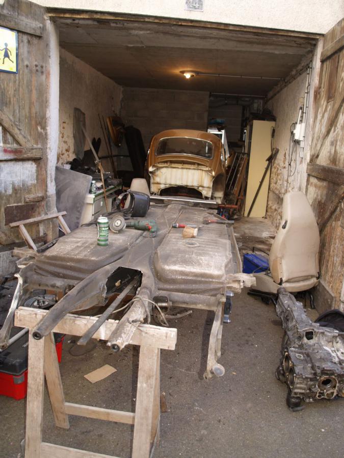

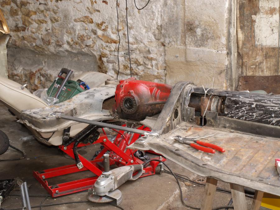

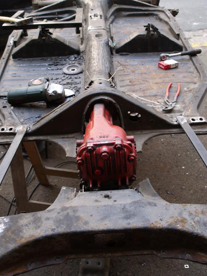

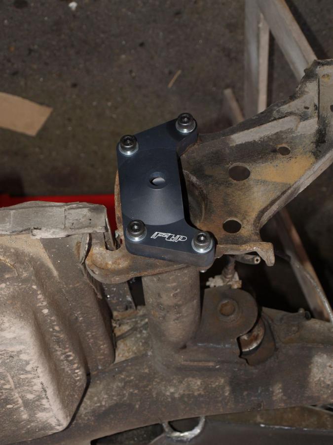

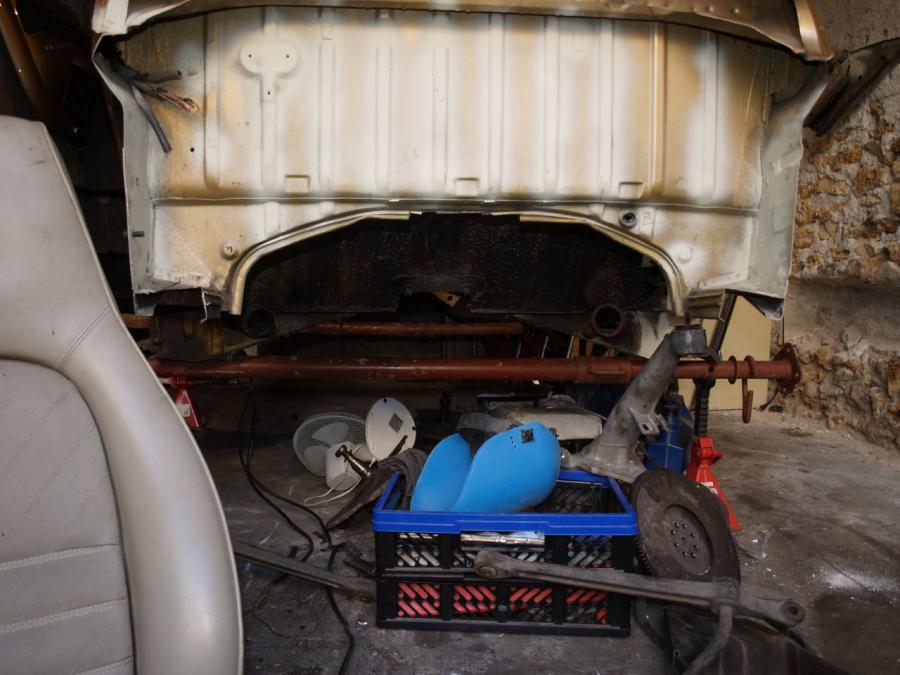

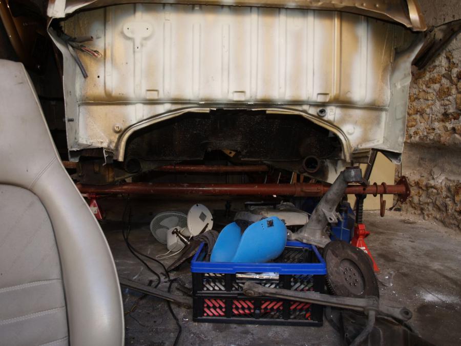

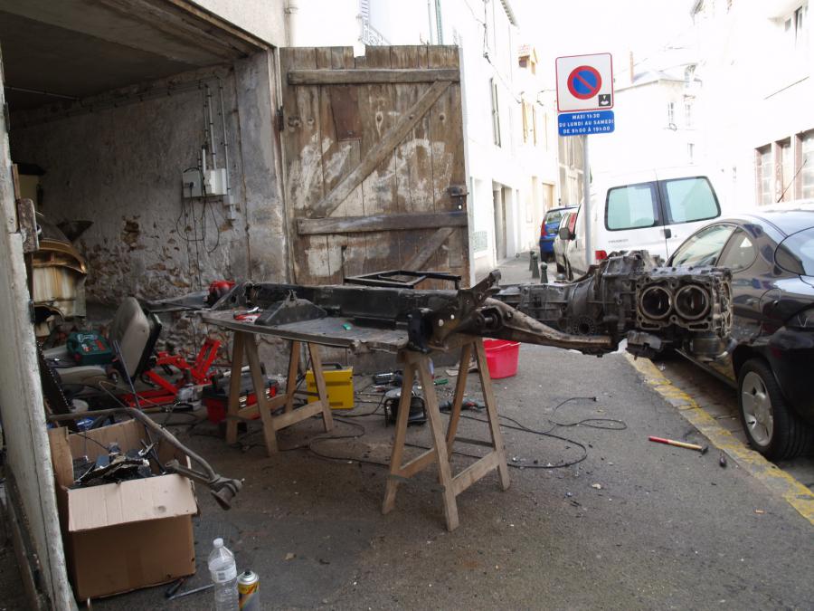

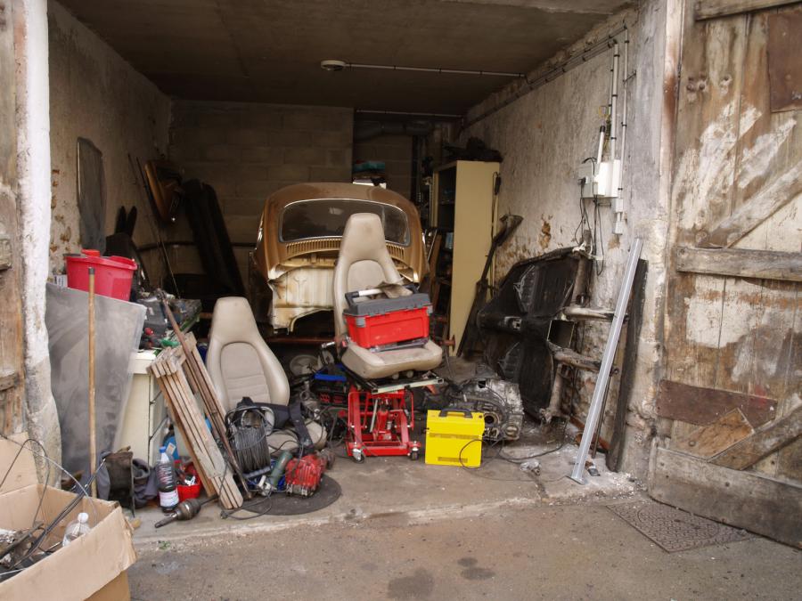

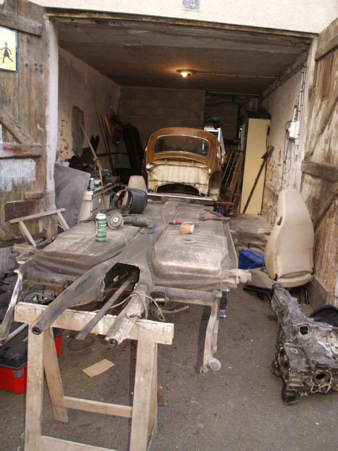

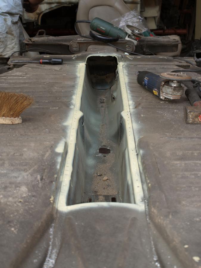

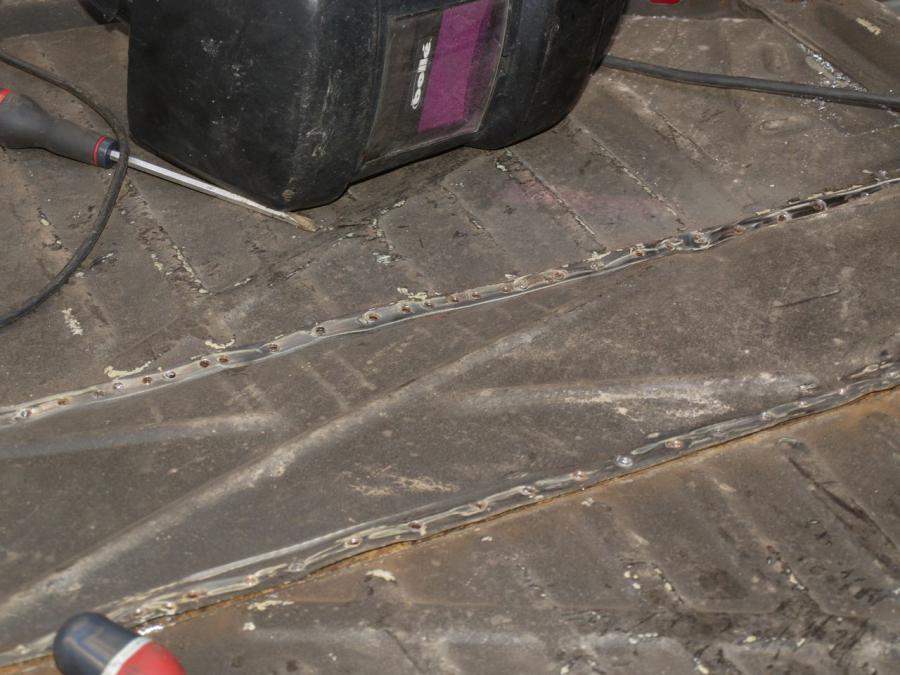

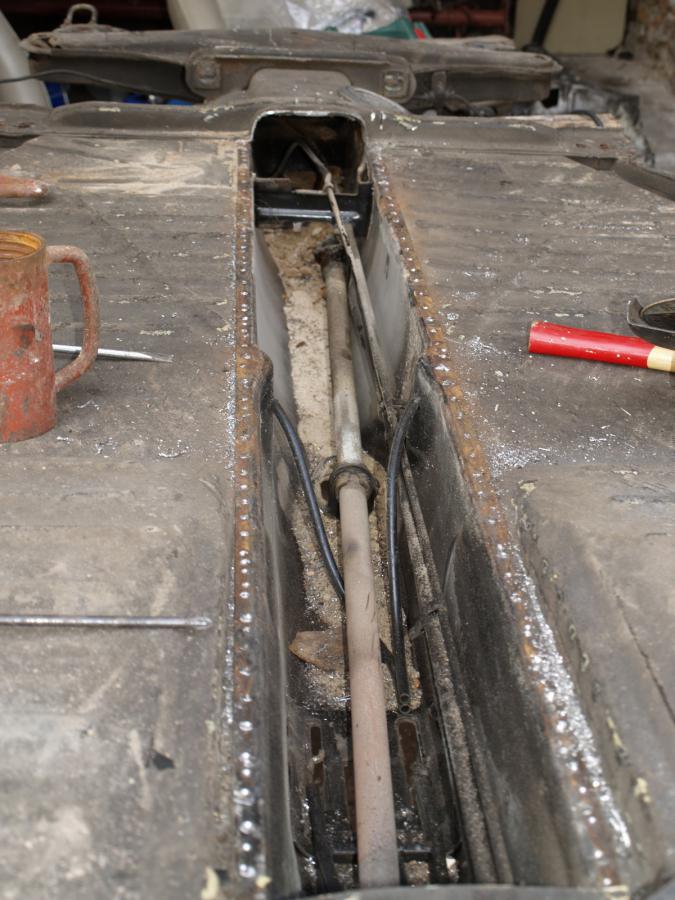

News du samedi ;) en photos :P
le pont passe impeccable juste pile poile évidement on a pas pus tester avec l' arbre comme je ne l'ai pas encore reçut..........
la tripaille a virer...
la main d oeuvre
la main d oeuvre
vide......
vide......
le petit pont monter a l'envers pour qui il tourne dans le bon sens ;)
miam
miam
c'est pas mimi comme ça ?
bordel rangé la suite au prochain numéro :)
