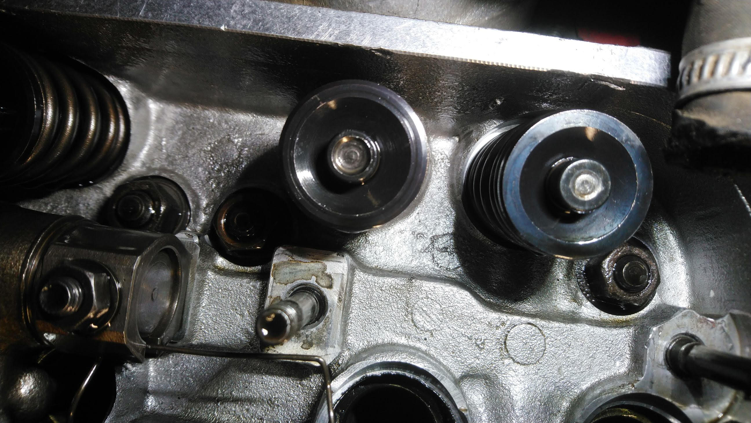

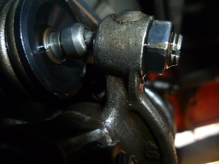

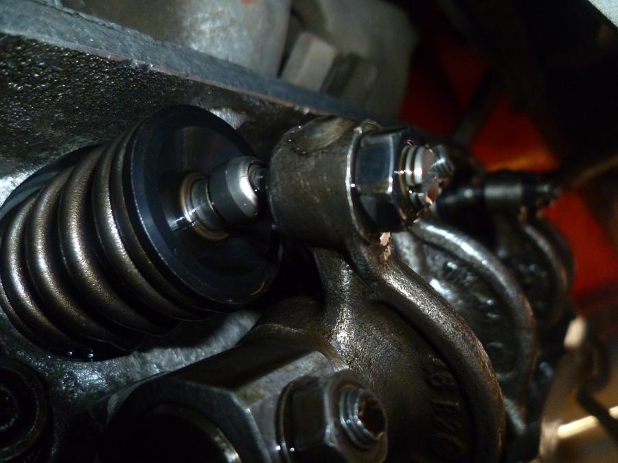

Je reviens vers vous car j'ai toujours mon problème du culbuteur . J'ai fait faire ma géométrie ( Cale, tige chromolie, marteaux pieds d'éléphant Porsche) au bout de 2 essaie , environ 800 klms et 2 paires de marteaux Porsche ( les marteaux prennent du jeux et sa cliquette ), j'ai mis des marteaux origines + des caps et là après environ 200 klms les marteaux mon creusé les caps .
Je ne sais plus quoi faire
Je suis en double ressort et aac schleicher 324 , est-ce que je doit monter des simples moins dur ?
Merci

Salut, tu as combien de jeu avant d'être en spire jointive ?-

salut , je ne me rappelle plus, on avait regardé aussi la dureté ( je sais plus combien du kilo) mais ils étaient bien durs.
est-ce que je dois rester en double ressort ( car aac 324 ) ?
ou est-ce que des ressorts simples sont suffisants pour mon aac ?
Re: T4 2366 "mixed power"
Même avec des doubles les lash caps ne doivent pas se creuser ainsi. Comme ça été dit vérifie les spires jointives des 2 ressorts et aussi le jeu coupelle/guide.
