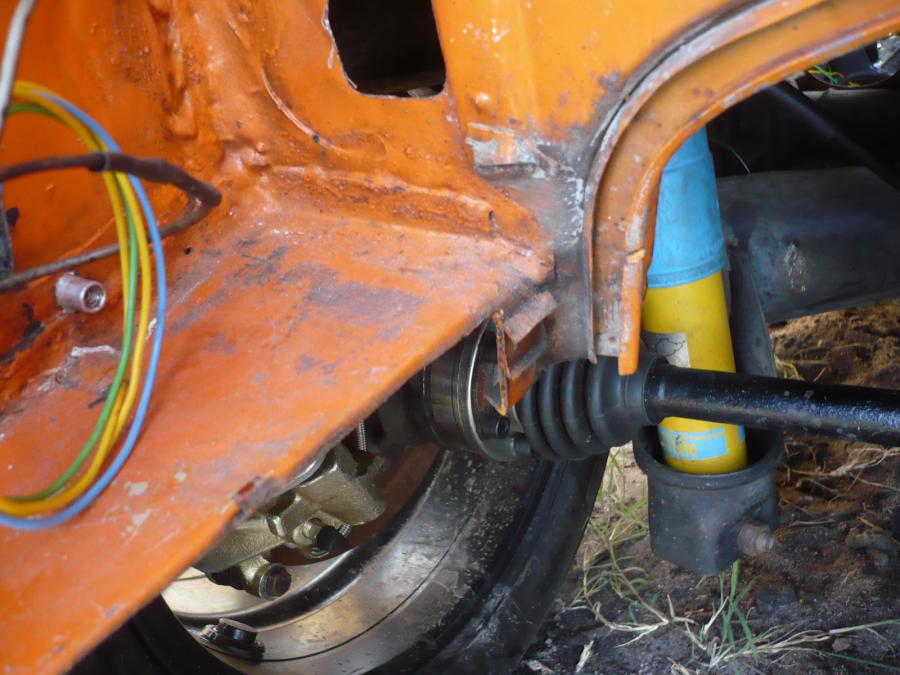

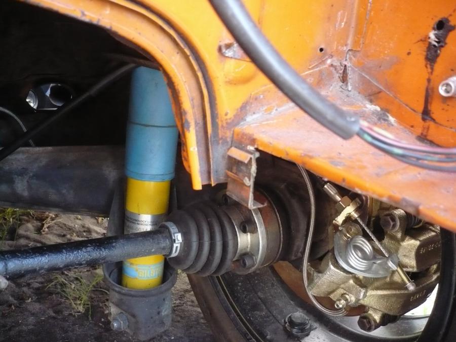

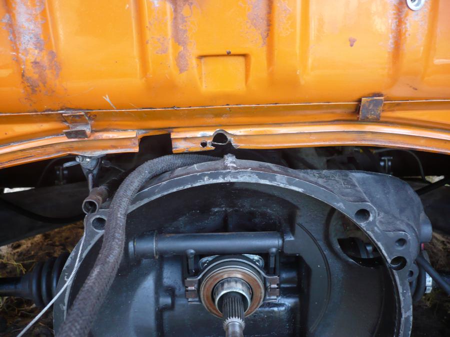

Ensuite, j'ai continué cet aprèm à faire le tour de quelques bricoles en vue d'une nouvelle commande de parts... Concernant le joint de tour de moteur, quelqu'un aurait il une solution à me proposer vu que les rails latéraux ont été découpés :evil:
Ensuite, est ce que quelqu'un pourrait me dire par où doivent passer ma gaine de câble d'accélérateur et la durit d'essence ?

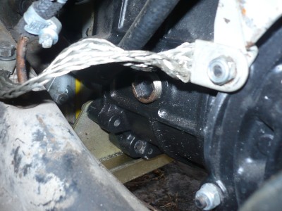

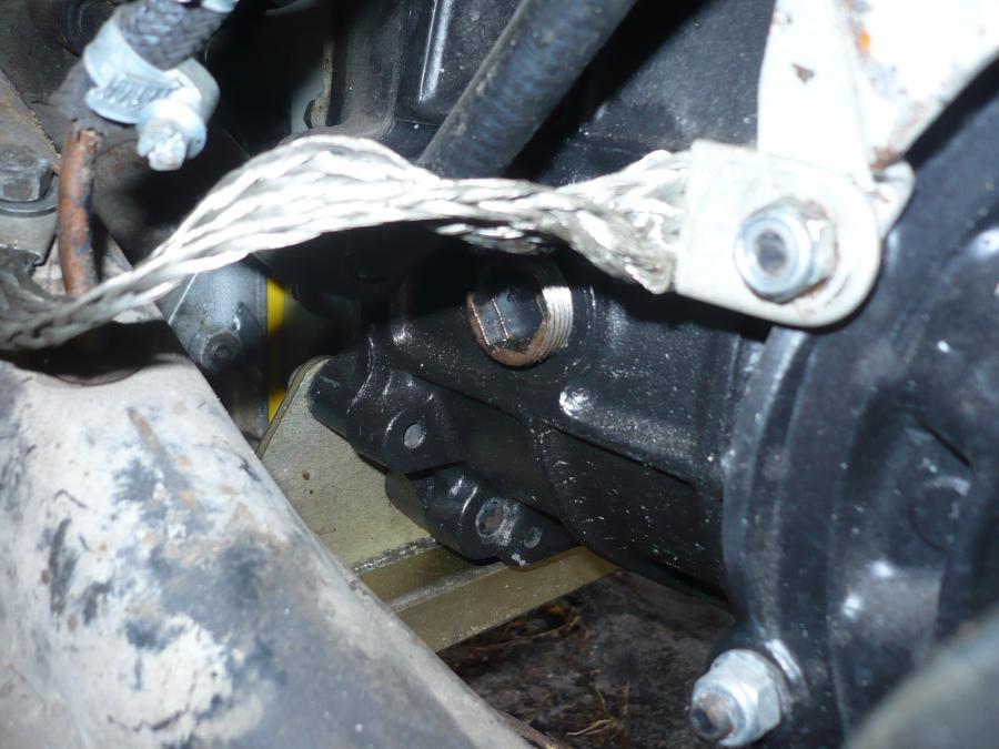

Enfin, est ce que c'est normal que le bouchon de remplissage de boite dépasse autant ? Je n'ai pas la "douille" ad-hoc (je vais la commander) et je n'ai pas réussi à le serrer ou desserrer à la main mais ça m'intrigue :roll:

pour le cable d accelerateur il passe a peu pres ou tu as une petite decoupe qui a ete faite au dessus de la boite.
et pour le bouchon de remplissage d huile,il depasse enormement :shock: ,je viens d aller voir sur la 8x35 qui est toujours dans le gagare,j ai 2 a 3 filets seulement hors qui ne sont pas pris.

pour le joint de tour moteur, au lieu de faire une bidouille, refait correctement les côtés (découpes sur une épave, et soudure)

OK, je vais attendre la douille qui va bien et je jetterais un œil ! De toute façon, il fallait le faire car j'ignore si la boite est en huile ou pas :roll: !!!
Sinon, pas d'idée pour mon joint de tour moteur ? Je pense que je vais riveter une cornière alu tout le long des 2 découpes et riveter le joint directement dedans... Quand je la passerais en tôlerie, je ferais refaire les 2 pointes AR car je pense qu'elle à pris un shoot et que ça a été plutôt mal réparé, j'ai des vis de fixation de ferrure de PC cassées dedans etc :roll:...

à ta place, la qu'il n'y a rien (interieur, moteur...) j'en profiterais pour faire les reparations necessaire tant qu'elle est demontée! car pour riveter une plaque en alu il faut percer ca fait ca en plus à reparer la prochaine fois...

Pour ce qui est du rivetage de la cornière alu, c'est une "réparation" à 5€ et 1H de temps qui va me permettre de mettre le joint, de rouler cet été avant de porter la caisse chez le carrossier cet hiver pour les 3 bricoles qu'il y a faire (les 2 pointes arrières, le trou de 3cm de diamètre sous le support de cric, un petit "trou" même pas perforé dans le coffre avant, 3 ou 4 "pocs" et quelques rayures)... Elle est réellement saine pour une voiture de bientôt 40 ans, bien plus que ne l'était ma 1200 de 25 ans :shock: et je ne regrette vraiment pas (mais alors pas du tout :biggrin: ) le choix que j'ai fait il y a quelques semaines :thumb:

par contre pour ton bouchon de remplissage de boite il depasse beaucoup, le mien arrive à ras de la boite!

Pour ton bouchon de boite vérifie quece soit le bon et le niveau dd'huile mais là je t'apprends rien.
Pour les pointes de chaque côté du moteur, tant qu'à le faire, rends les démontable comme sur la superflo ou fais un full access à la façon de Kanrinin. Ce sera plus pratique pour le week end prochain :biggrin:
Normalement, enfin sur mes "gros montants", tout (essence et cable accélérateur) passe par la tole moteur qui fait la jonction au dessus de la boite.
Merci et @+
salut,
plutôt qu'une douille ad'hoc tu peux utiliser une vis et deux écrous (écrou contre-écrou) pour serrer/de-serrer ton bouchon avec une clef traditionnelle...
