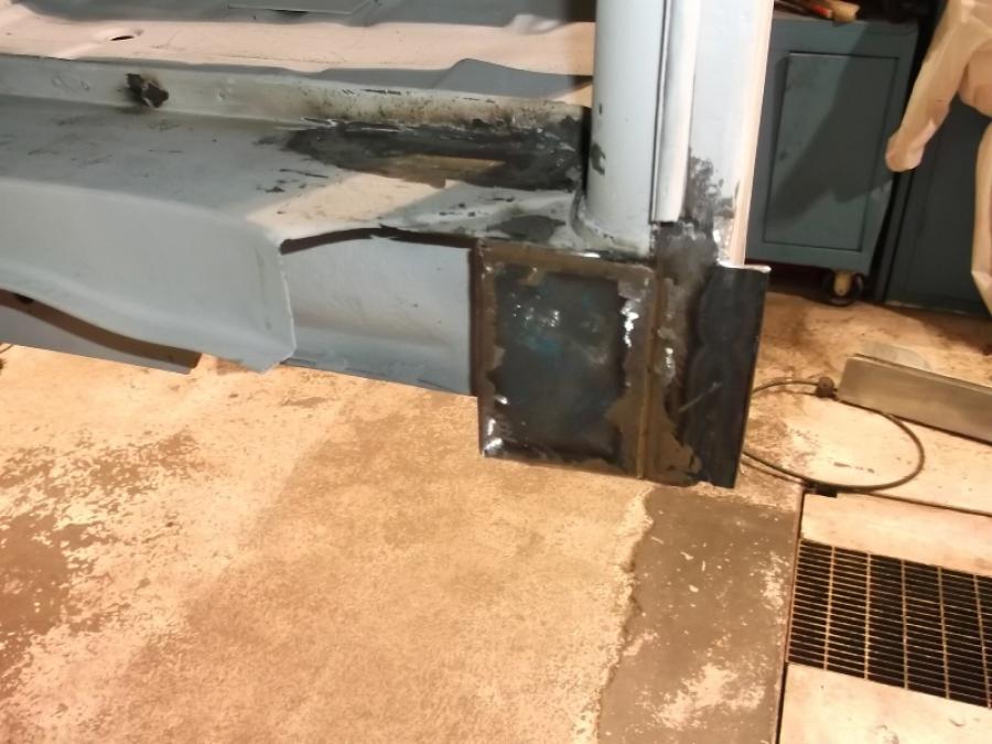

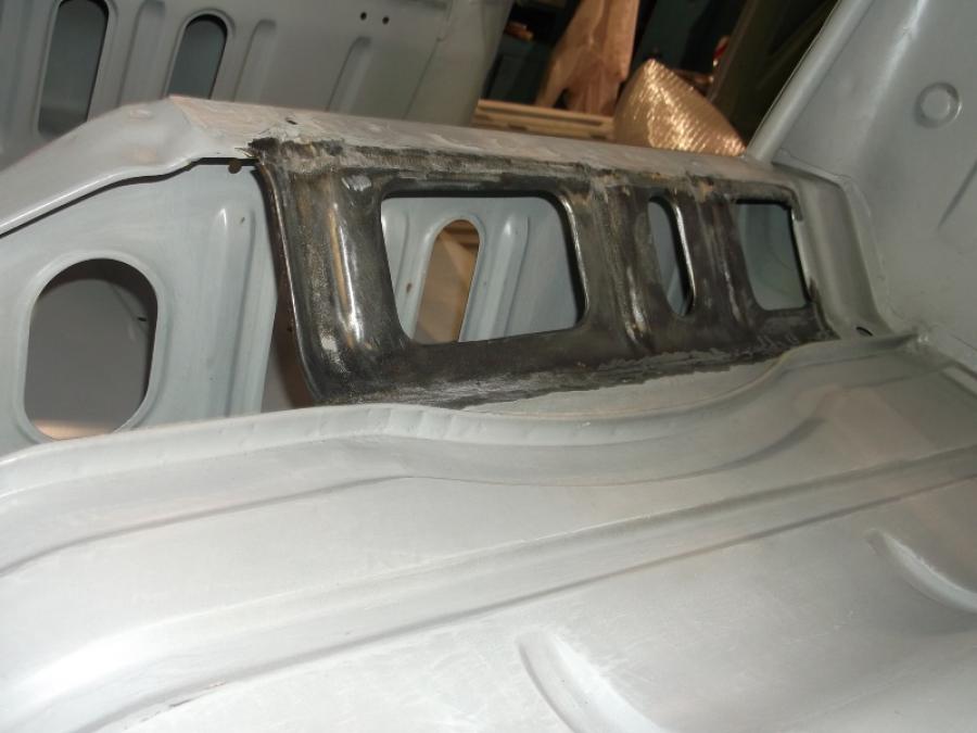

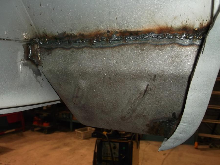

bah voila ce qui arrive quand on fait 2 choses en meme temps ,et qu on raconte des connerie de bac a flotte, vla que je poste des photos de la 1303 sur le post du bay ! bon on supprime et rectif.

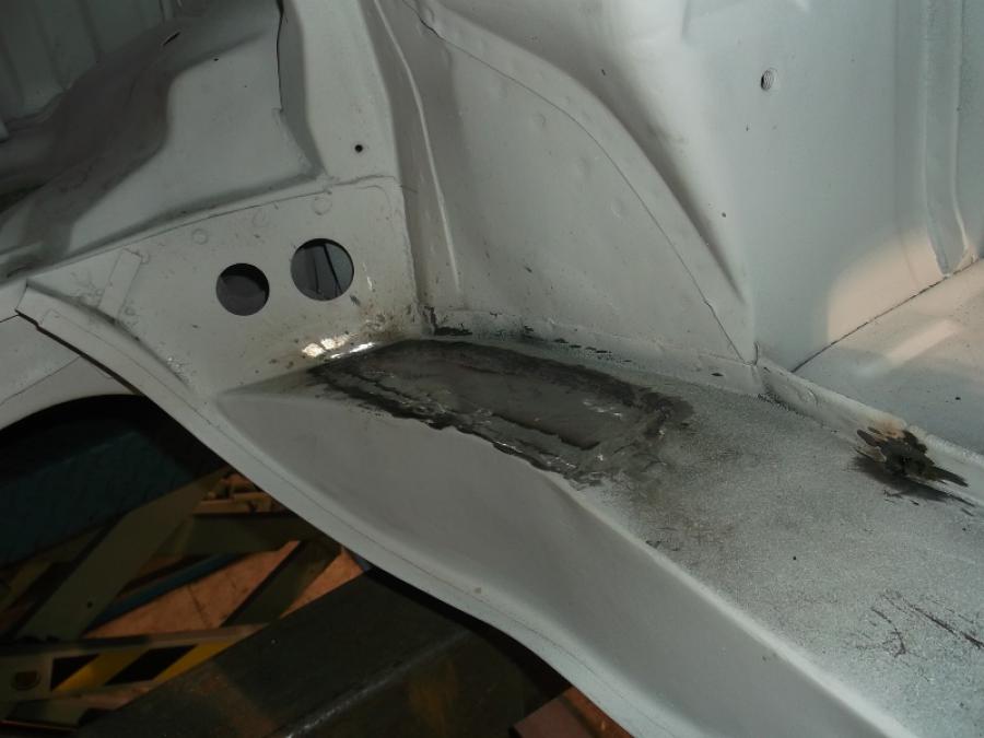

maintenant qu on y voie plus clair sur le bay, reprise de certaines soudures

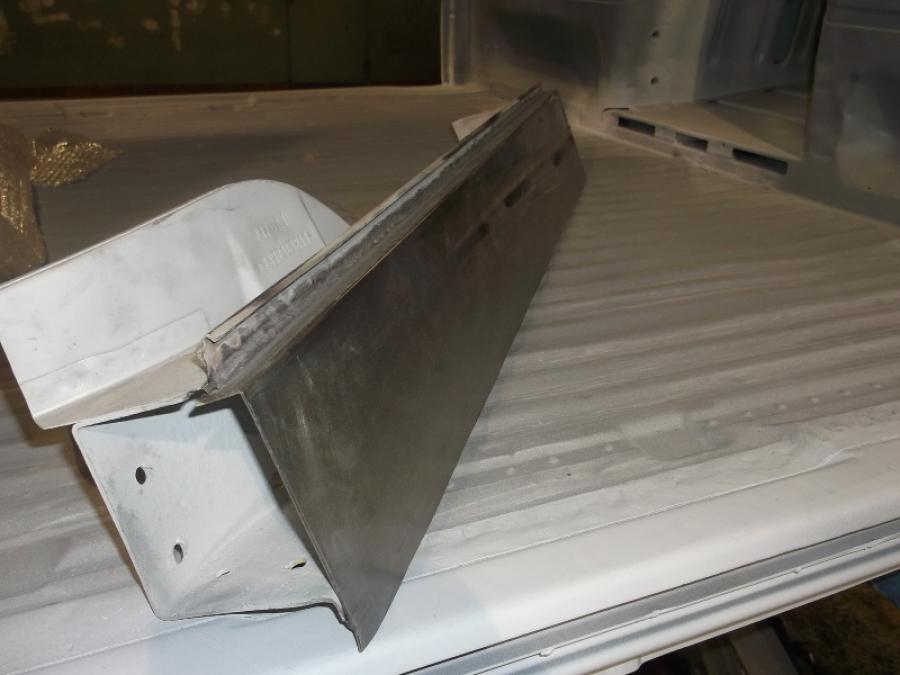

pour commencer les 2 morceaux au niveau des sieges que j avais sauvagement découpé pour dérouiller l interieur

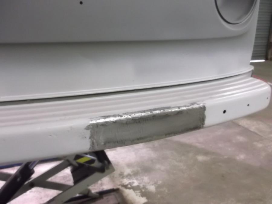

reprise du support de pare choc avant avc un traitement en phosphatant a l interieur

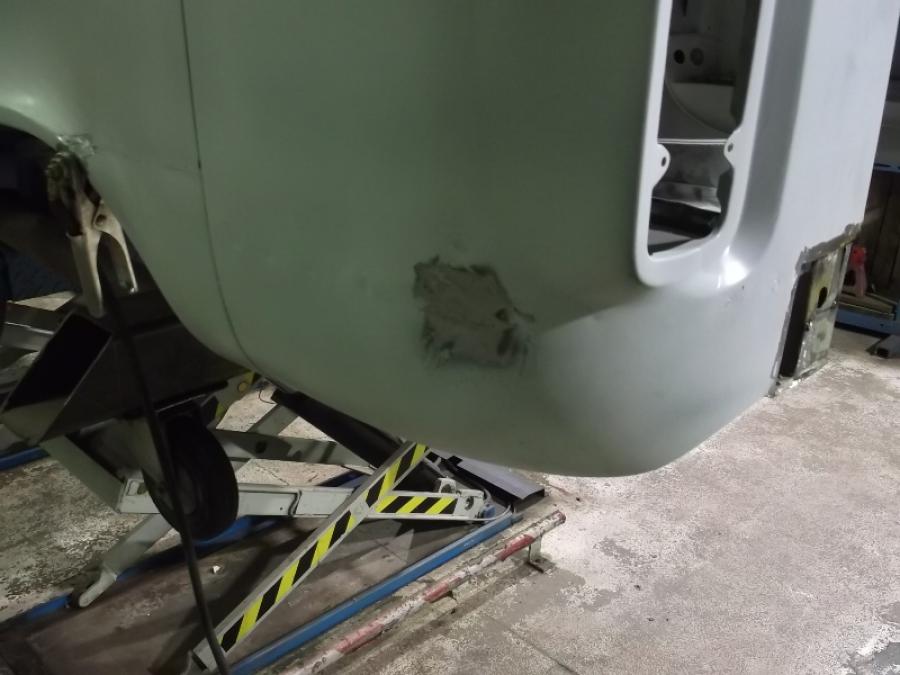

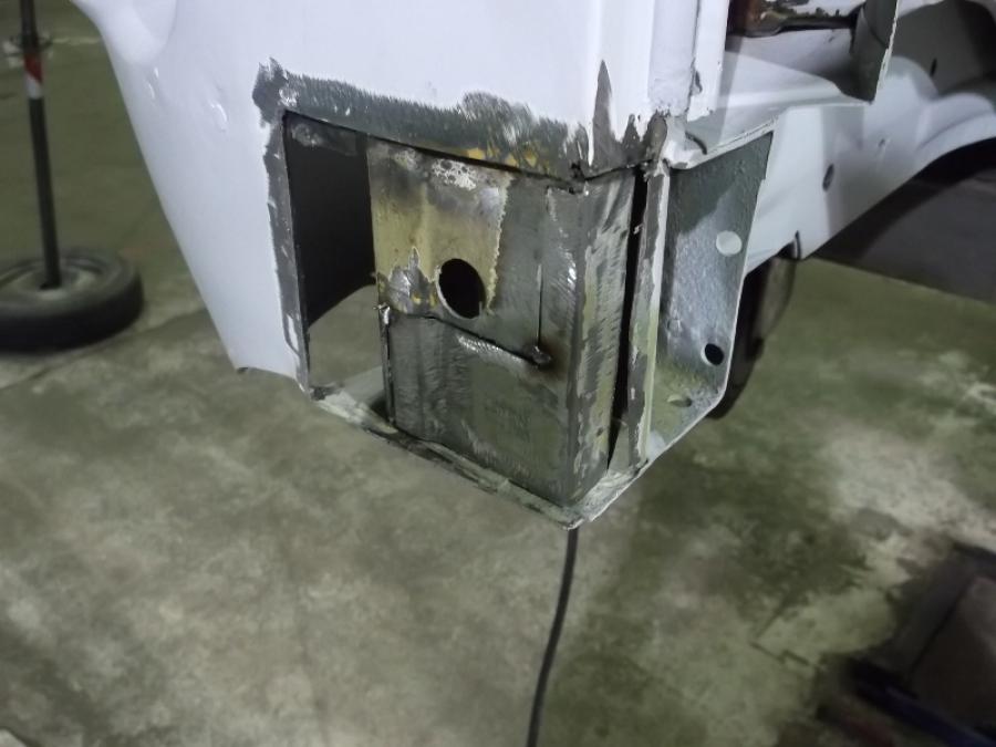

reprise du coin de l aile arriere gauche qui n a pas aimé la greffe de la tole interieur

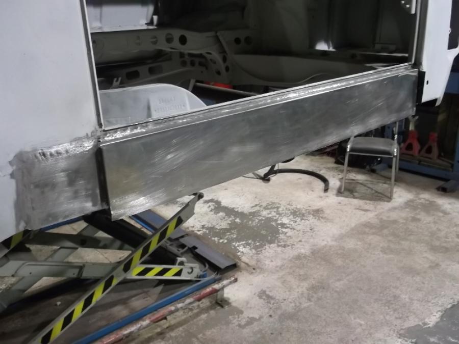

la jupe arriere a retrouvé sa tole exterieur maintenant en inox
le garde boue arriere gauche a retrouvé sa place apres un bon sablage et son retour dans l aile qui avait disparu par la rouille

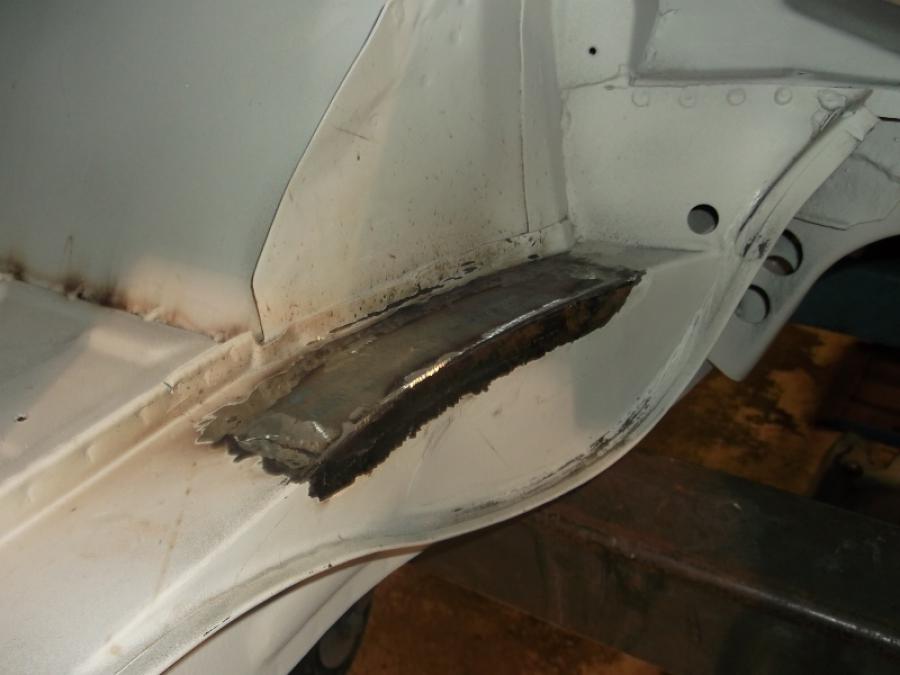

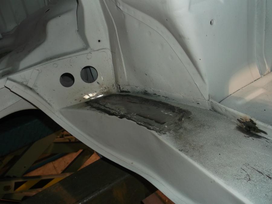

reprise de 2 morceaux gauche et droit,bien pourri aussi dans le compartiment moteur au niveau des longerons

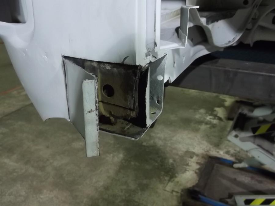

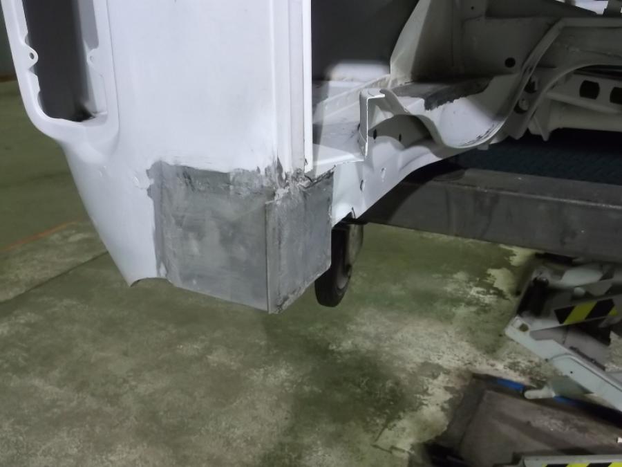

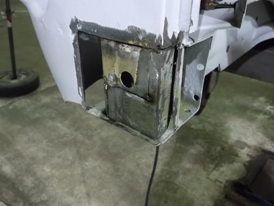

et enfin les piliers arriere avec fermeture des longerons
le coté droit qui a retrouvé le petit bourrelet exter comme a l origine
et puis par acquis de conscience , je decide d ouvrir le pilier gauche, une tole avait été deja regreffé sur l aile mais avec un decalage et une bonne dose de mastic pour combler l ecart de soudure
bien vu , c est pourri derriere , encore une réparation a l arrache
cut, cut, on reforme et soudure
et on referme le tout avec aussi le petit bourrelet comme a l origine
un petit essai avec la jupe arriere
nickel , 1 mille de chaque coté, avec le retour pour refermer la jupe ca le fait !
allez encore le bas des doublures d aile arriere a reprendre et fini les souddures sur la caisse, on va pouvoir attaquer la peinture
