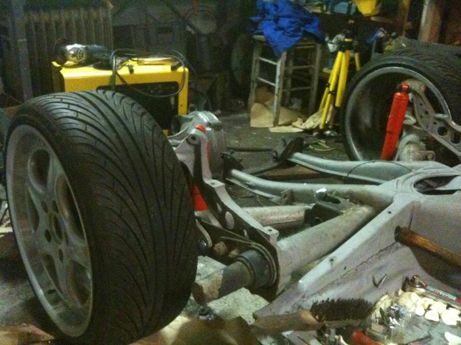

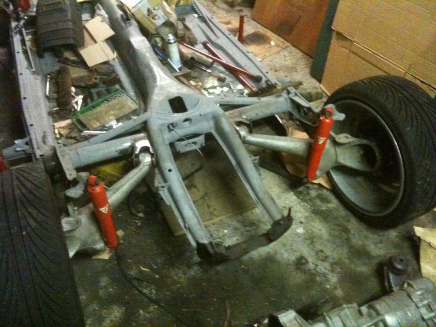

Bon hier soir trop impatient d'avancé, donc en terminant à 23h (merci les voisins de ne pas avoir gueuler
Bon dionc les gabarits sont pointés et comme la tôle était trop chaude pour les cordons et qu'il se faisait tard. Montage à blanc.
PS : Alex je regrette pas de t'avoir pris les jantes.

felicitation ca ma l'air tres bien tout ca!!
ps: qu'elle origine pour tes jantes?

bon taff tout ça !
t'as repris les 18" a Alex ??

Re: Ma Mule [ElPax]
Oui oui, elle sont trop classe.
Ce sont des RH le modèl je ne le connais pas, en 8.5x18 chaussées en 225/35
