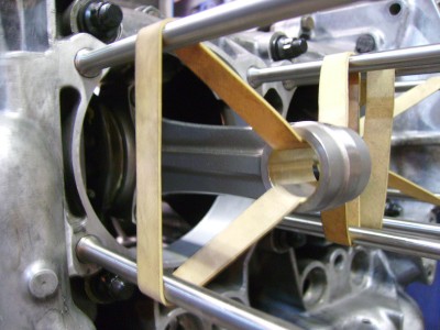

				Pas trop d'avancement ces derniers temps, faut dire que j'ai changé le moteur TDI sur la moderne: bielle tordue!
Bon j'espère que les bielles du 2.8 feront pas la même chose mais j'en doute
			-  Bielle Pauter 5.7"
J'ai refait un nouveau montage à blanc pour mesurer les deck height et j'ai toujours des différences, j'ai mesuré la course du vilo sur chaque cylindres et certains n'ont pas tout à fait 84mm! C'est de là que vient mes différences de DH car bielles, pistons et cylindres sont identiques et le bloc à été recontrolé avec Kevin sur sa fraiseuse et c'est bon aussi. Ca va rester comme ça de toute façons...

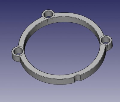

J'ai pu déterminer la hauteur des cales sous cylindres: 12,1mm. Je les veux en alu pour une question de cohérence avec le bloc alu et les cylindres alu. Comme entre le fut de cylindre et les goujons il y a très peu d'espace les cales allaient être très fines à certains endroits, j'ai donc décidé d'en créer es un peu spéciales avec un logiciel que j'ai téléchargé: Freecad. C'est mon premier essais DAO alors un peu d'indulgence! Voila ce que ça devrait donner une fois usiné à la CN:

				vu l epaisseur des cales tu va augmenter la course... ca risque de passer les 3 litres là

				Les cales rattrapent surtout la longueur des bielles, avec des 5.5" il y aurait eu 5mm de moins.

				ohhh mais que de beaux elastiques pour tenir le bielles
t as pas plus d infos sur ton probleme de vilo? si d autre personne on déjà eu ce soucis? ou une infos du fabricant/importateur ?

Prototix tu dira merci à madame pour les gros élastiques, tu vois ça sert bien!
