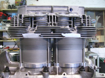

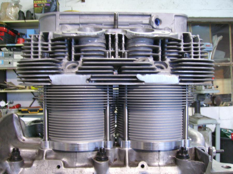

Superflo a écrit :Ca y est j'ai reçu mes pièces faites en CNC! La matière c'est de l'alu je-sais-pas-quoi T6
Une fois en place avec le cylindre alu ça donne ça:
belles pièces !
Re: Superflo's 1303
Merci pour les coms, j'espère qu'il va sortir les kW mais surtout qu'il y ait du couple partout.

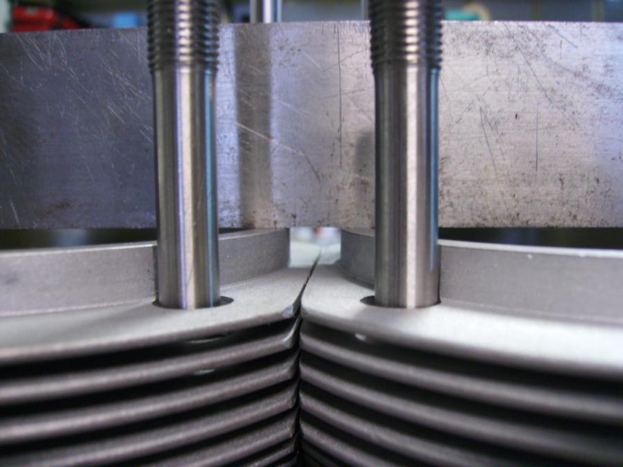

Avec les cales fraichement usinées il était temps de monter les cylindres pour vérifier si il n'y a pas de différences, c'est niquel:
Et avec la culasse dessus, je crois que le kiki à commencé à durcir

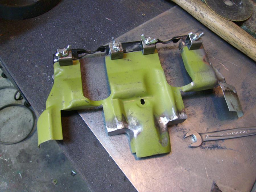

J'ai aussi fini la deuxième tôle sous cylindre, j'ai bien fait de fabriquer ces pincettes à tôle bien utiles.

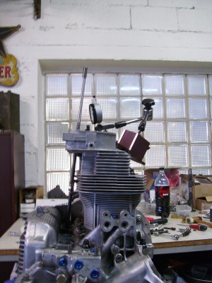

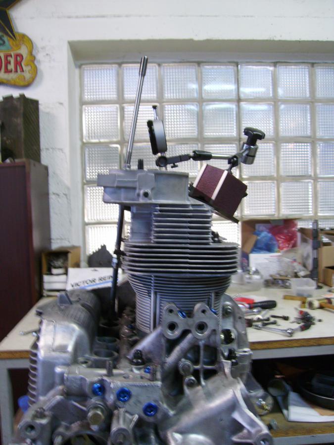

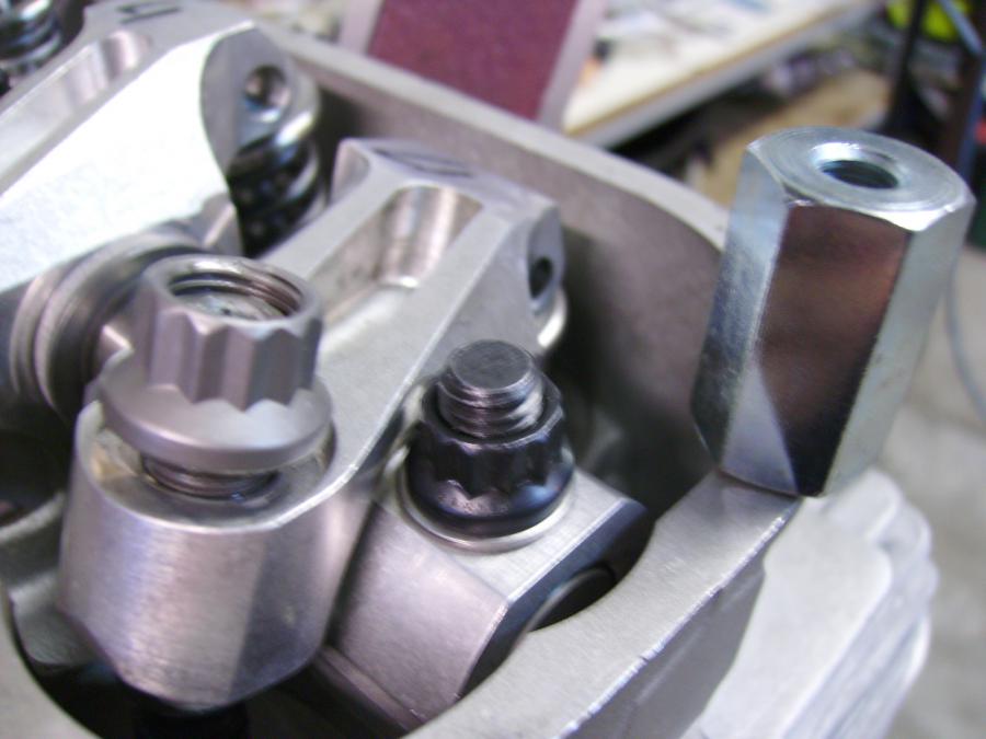

Je me suis attelé à vérifier la géométrie de distribution, pour ce faire j'ai du monter des lash caps sur les queue de soupapes et usiner les piédestal des culbuteurs pour retrouver une bonne géo.

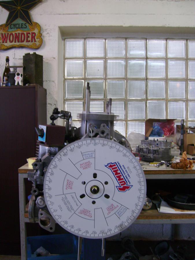

Et enfin j'ai monter le disque de mesure pour vérifier les angles d'ouverture de l'arbre à cames Raptor, j'ai du retarder de 2° pour être conforme à la fiche du fabricant.

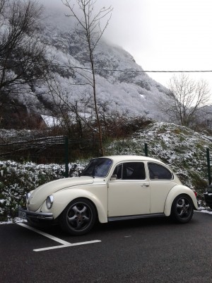

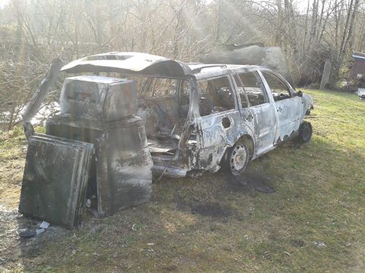

Mauvaise nouvelle: je me suis fait voler et cramer ma vw, et non ce n'est pas un poisson....
Re: Superflo's 1303
Retrouvee a bora bora... sa sent le poisson sa...
- Messages : 6162
Re: Superflo's 1303
Le pire c'est que c'est vrai... elle a servie à un braquage...
Re: Superflo's 1303
'tin les gars vous savez pas faire monter le suspens!
Ben oui c'est vrai ma Bora break n'est plus de ce monde. Elle a servi à voler un coffre-fort dans une station de ski il y a 3 semaines.

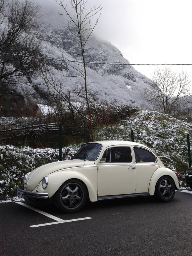

Et du coup depuis cet événement je roule tous les jours avec la 1303 pour aller au taff.
