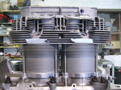

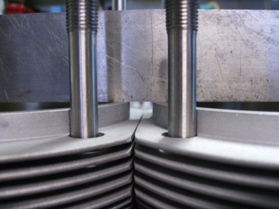

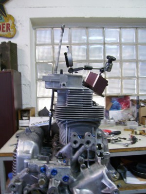

Avec les cales fraichement usinées il était temps de monter les cylindres pour vérifier si il n'y a pas de différences, c'est niquel:
			-  Parfaitement au même niveau!
Et avec la culasse dessus, je crois que le kiki à commencé à durcir
			-  Tout alu de haut en bas

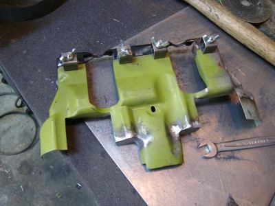

J'ai aussi fini la deuxième tôle sous cylindre, j'ai bien fait de fabriquer ces pincettes à tôle bien utiles.
			-  Encore merci à jacquo pour la tôle verte!

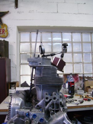

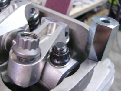

Je me suis attelé à vérifier la géométrie de distribution, pour ce faire j'ai du monter des lash caps sur les queue de soupapes et usiner les piédestal des culbuteurs pour retrouver une bonne géo.
			-  A mi levée avec lash caps
			-  A mi levée sans lash caps la tige de culbu et la vis ne sont pas alignés
			-  Ici ça passe fin avec l'ecrou de rampe, l'ecrou de cache culbu passera jamais
Et enfin j'ai monter le disque de mesure pour vérifier les angles d'ouverture de l'arbre à cames Raptor, j'ai du retarder de 2° pour être conforme à la fiche du fabricant.

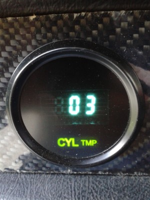

Ben oui c'est vrai ma Bora break n'est plus de ce monde. Elle a servi à voler un coffre-fort dans une station de ski il y a 3 semaines.
Et du coup depuis cet événement je roule tous les jours avec la 1303 pour aller au taff.
			-  Température culasse de bon matin!
