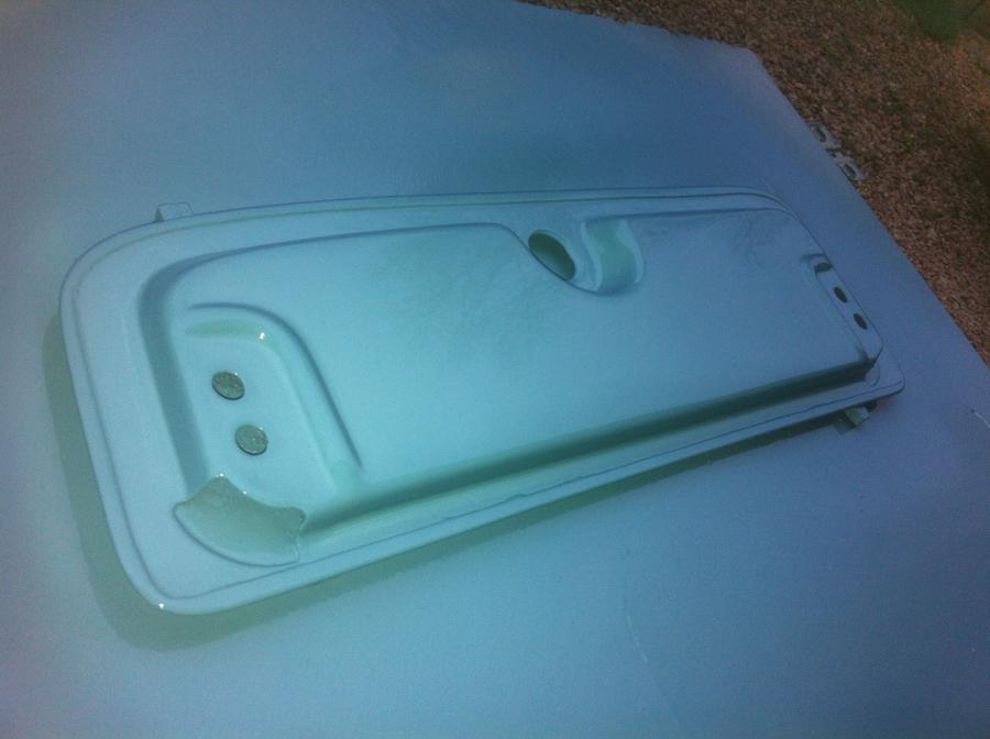

Vu que je vais être en week end trois jours à la fin de la semaine, je fini de peindre les derniers trucs que j'avais ramené ici.

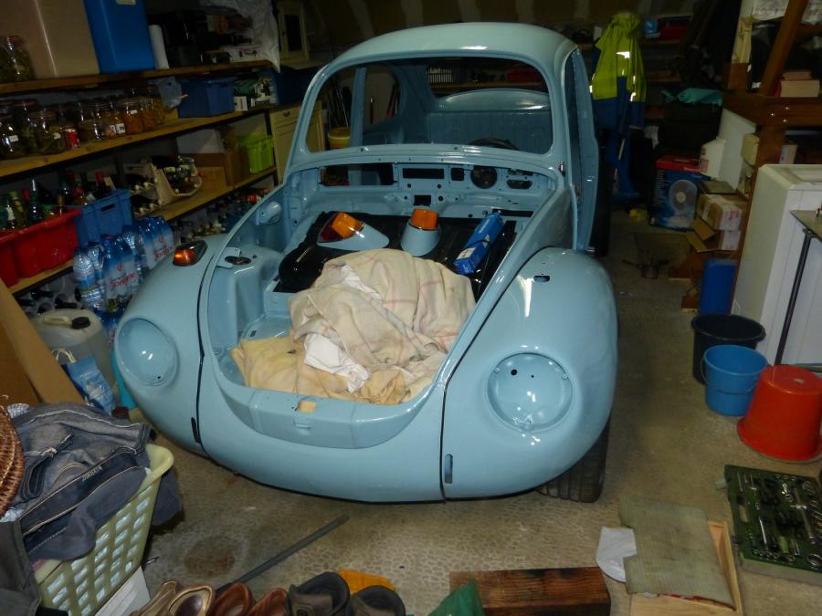

Et me voila de retour

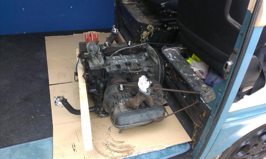

Bon comme vous l'aurais compris, blue lady va recevoir un nouveau petit coeur sur la base d'un 2L CU (encore merci benoit pour avoir arrangé la récupération du bébé)
Je suis donc rentré ce week-end.

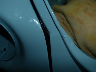

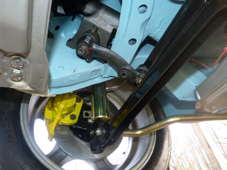

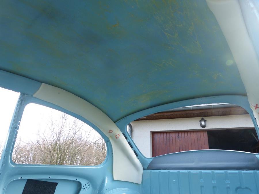

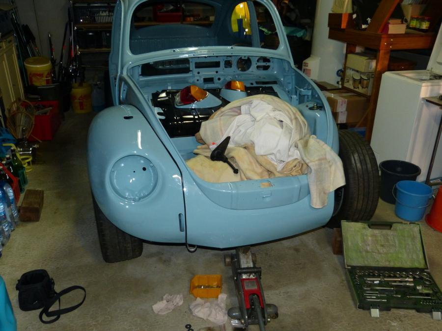

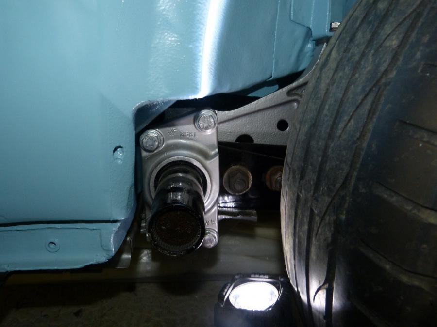

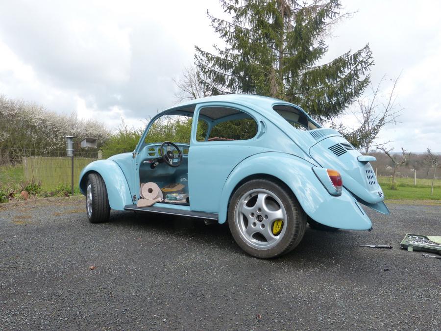

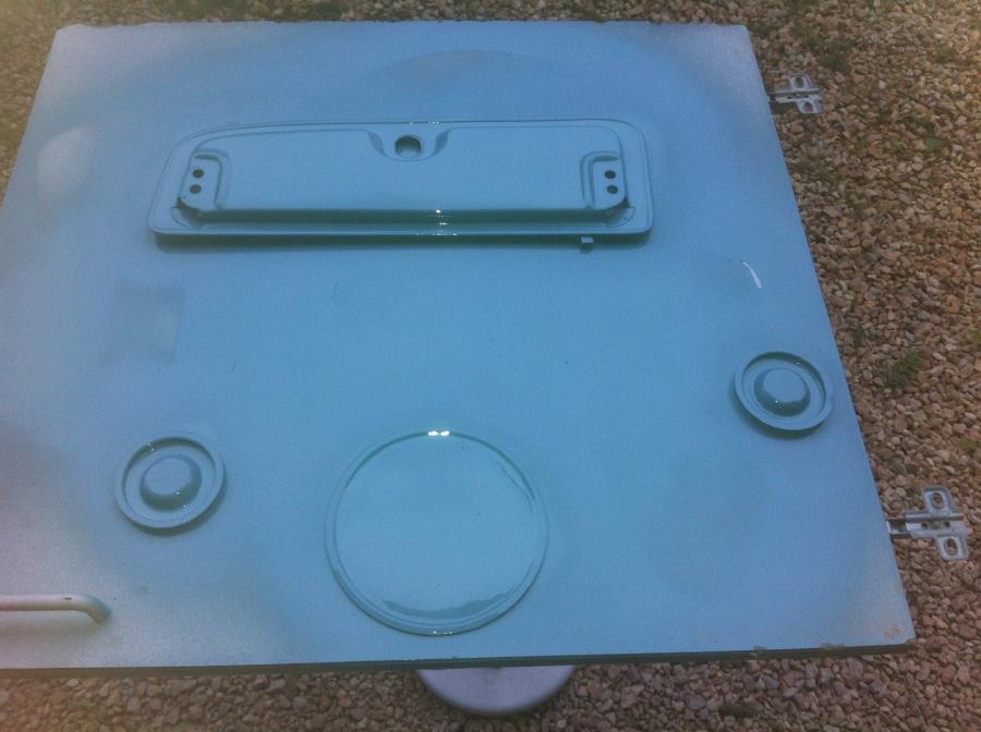

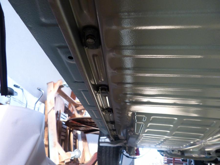

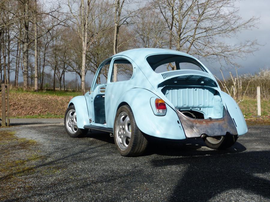

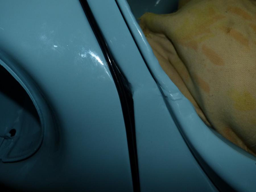

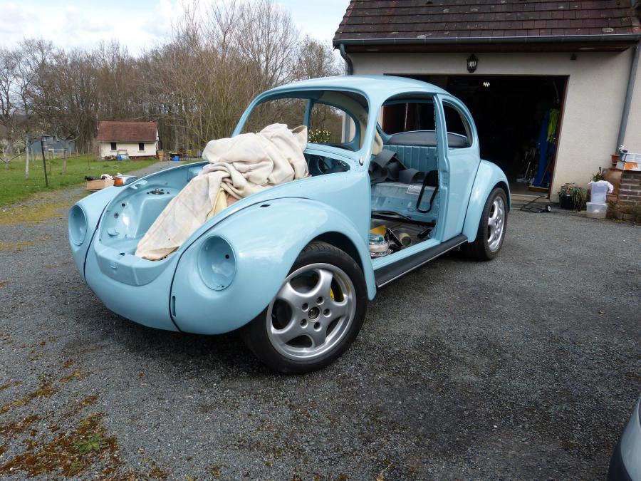

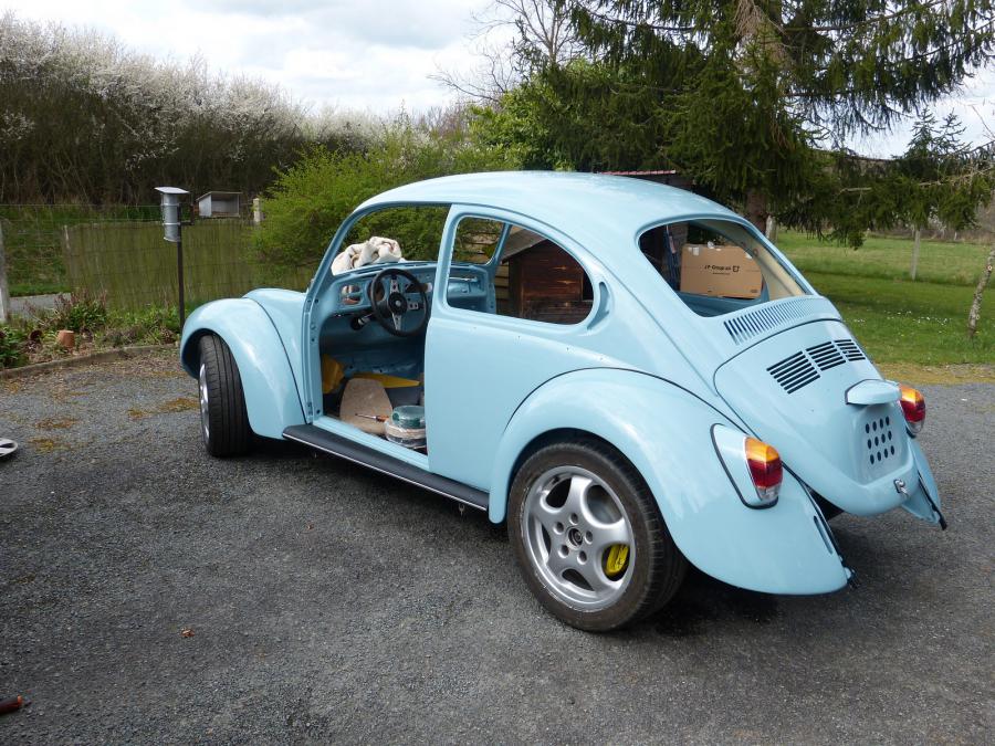

J'ai commencé par remonter les ailes vu qu'elles sont peintes, un coup de taraud dans tout les trous, un coup de graisse sur les vis inox et hop première déconvenue une ailes est trés mal ajustée (je verrais dans le temps si ça me pose des problèmes) la deuxième en place !

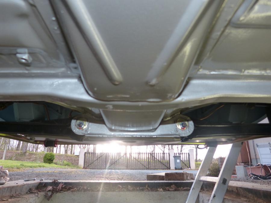

comme j'ai eu besoin de sortir la caisse sur la fosse j'en profite pour changer les vis qui devait l'être

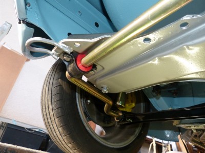

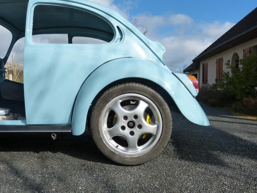

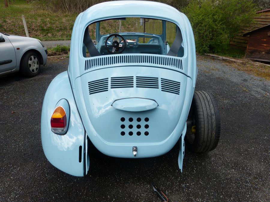

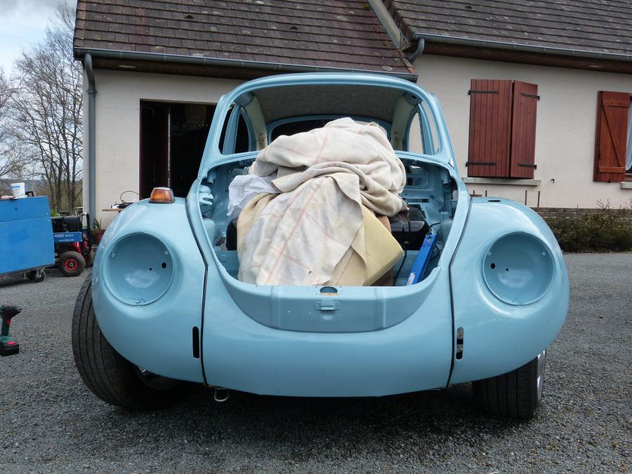

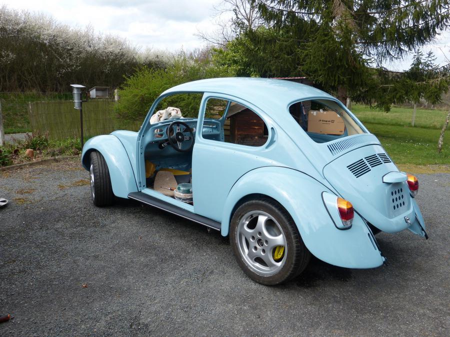

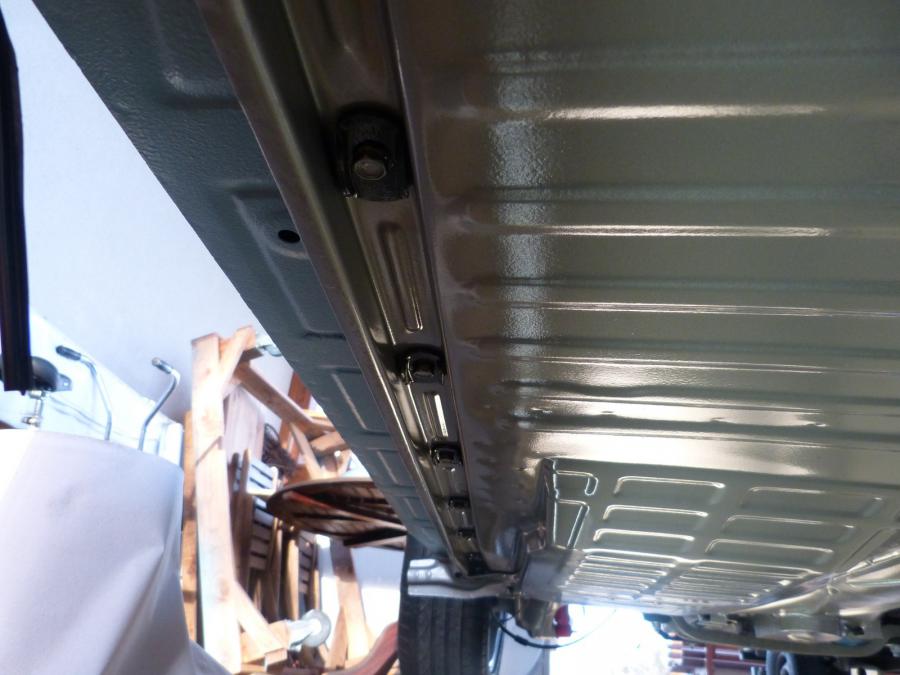

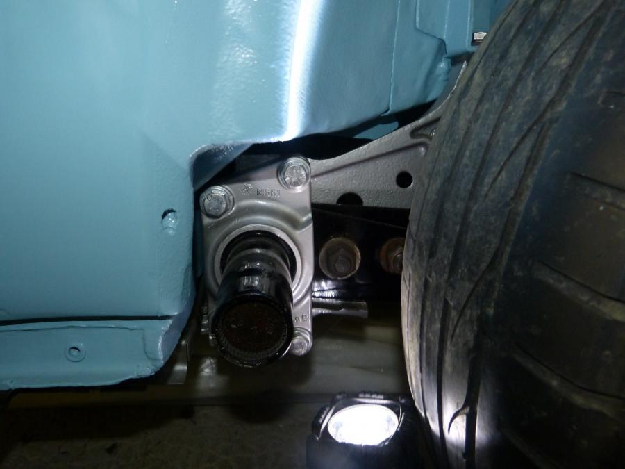

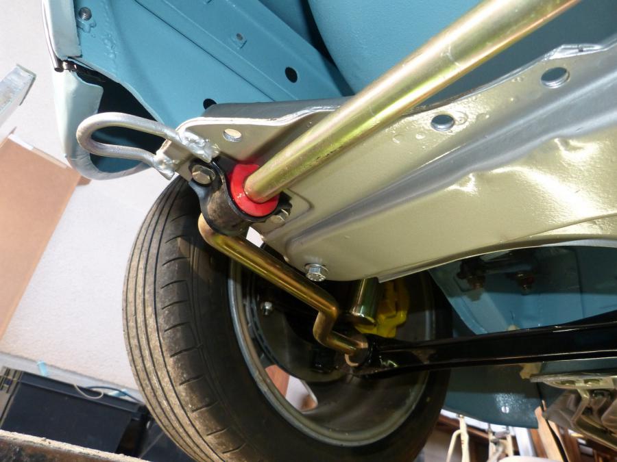

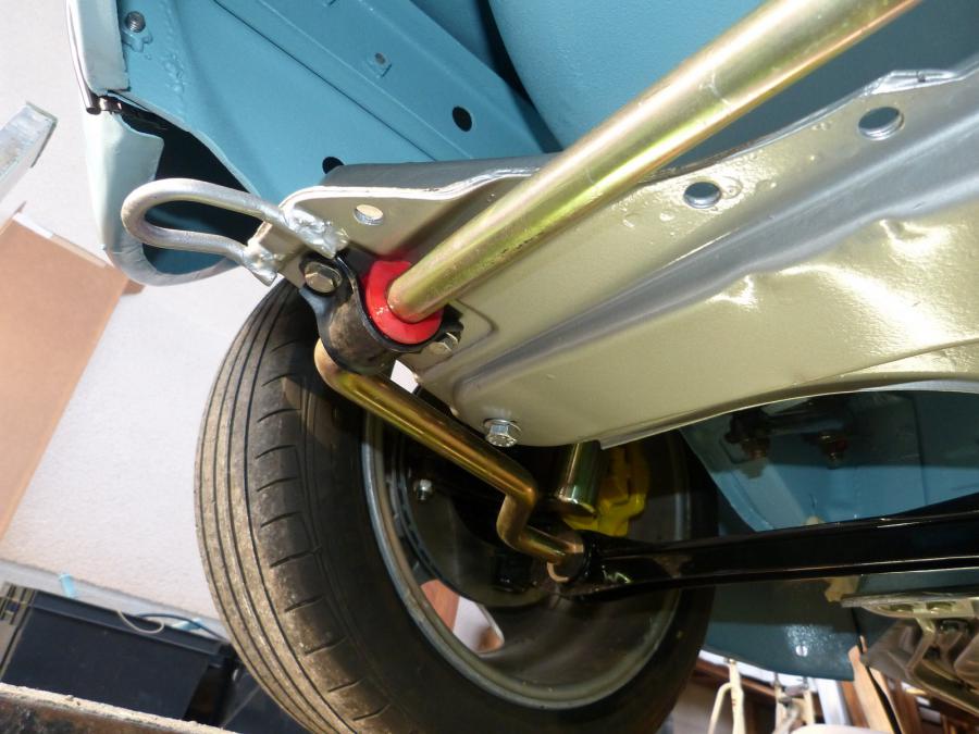

couvercle de barre de torsion, inox toujours ensuite la grosse partie de plaisir, remettre toutes les vis sous le châssis Graissage des silent-blocs à la graisse silicone montage des ailes arrières "made in auvergne" by Eugéne

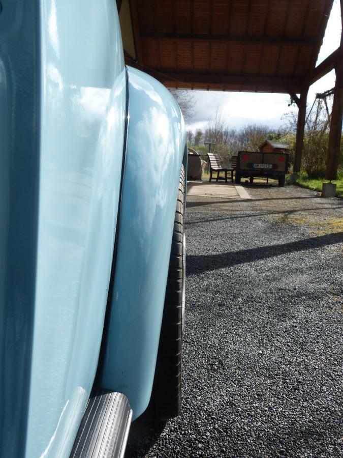

Toujours soucieux de voir ce que deviens son travail et si tout s'adapte bien a ma cox Eugène veut des photo des ailes pour voir si tout est ok, "eh ben eugène tout est parfait" et tellement discret. Pour rappel les ailes sont en +2cm.

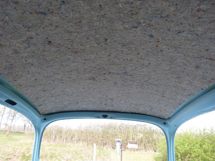

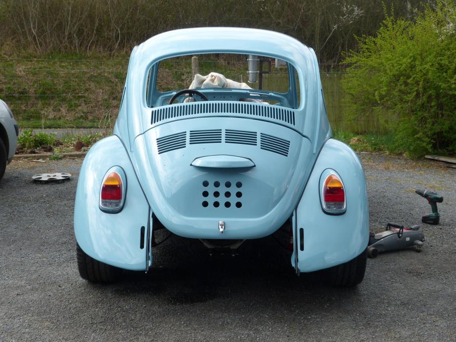

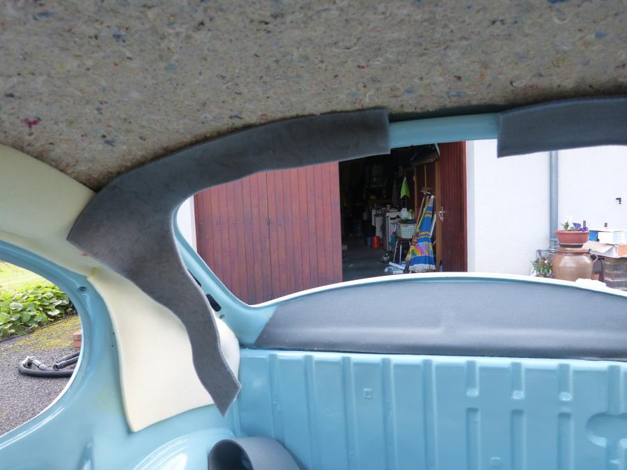

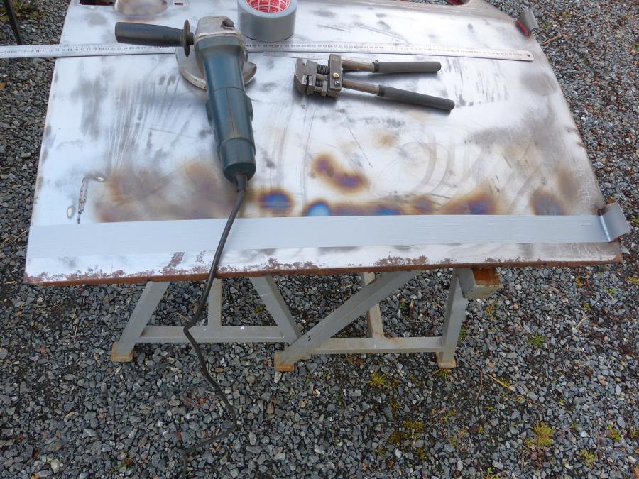

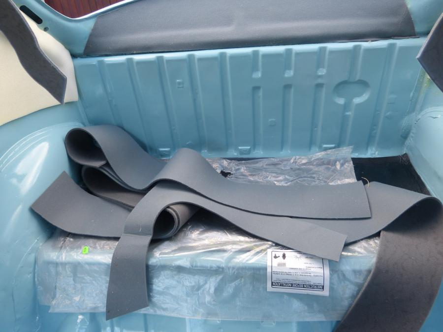

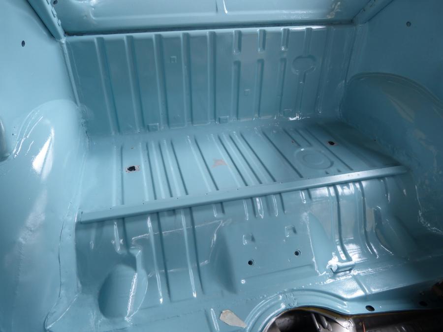

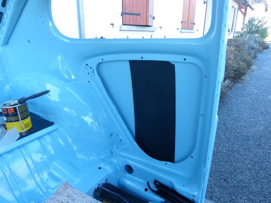

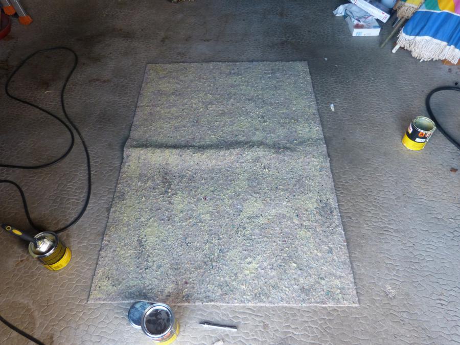

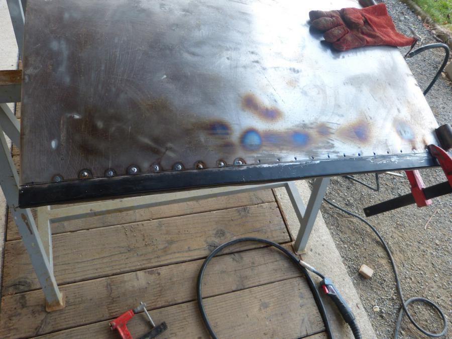

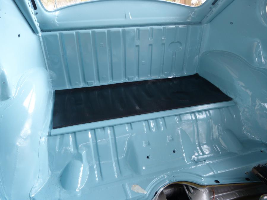

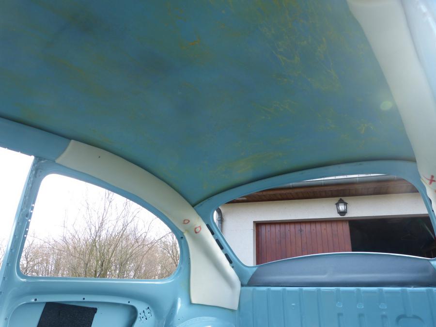

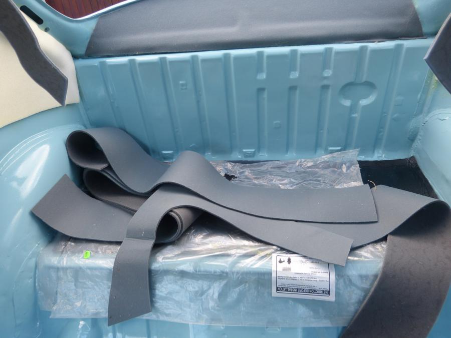

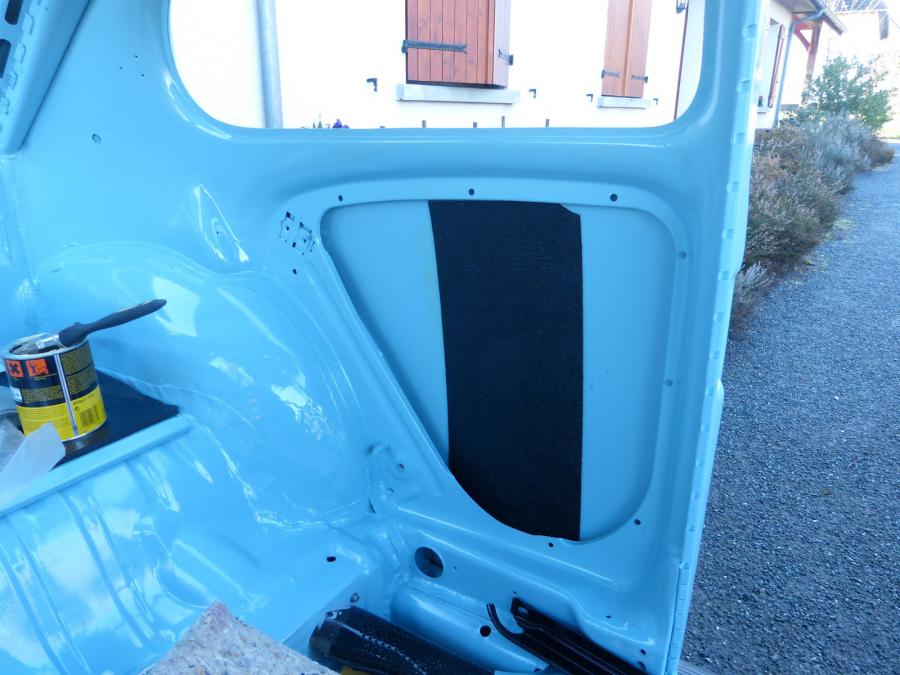

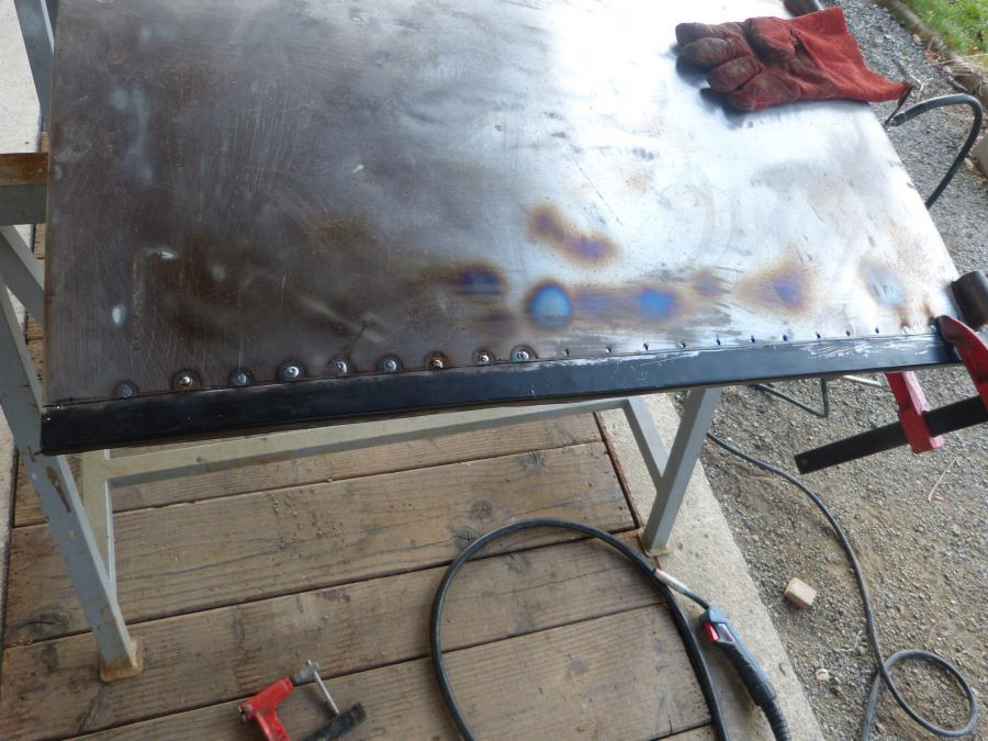

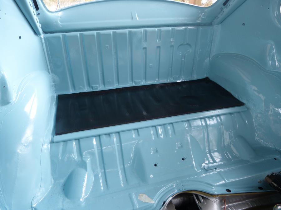

je monte également le capot et je pose la jupe pour vérifier que tout est bien. et la deuxième Vu que ça s'est fait je passe à l'intérieur, je commence la pose de l'isolant puis est venue le temps de s'occuper du bas de porte, on repère la zone malade, on coupe et on soude autre vues Bon par contre j'ai une question
je suis complétement largué avec le kit isolation mecatechnic je sais pas ou vont certain morceaux, low si tu passe par là je veux bien un conseil j'ai 4 coins et 4 grandes bandes et je sais pas quoi faire avec ?? et voila fini
