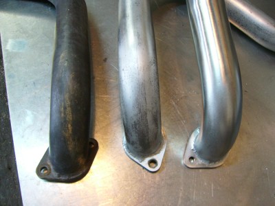

La suite doucement:
J'ai acheté 8 tubes enveloppes neufs et avec mes 8 anciens j'ai fait faire des tubes rallongés de 12mm avec une seule soudure.
Il y a quelques semaines je reçois un coup de fil des potes de St Lo pour me dire qu'ils avaient vu sur le forum que j’étais bloqué à cause de l'échappement et ils me proposent de me prêter un BAS en 42mm pour que je puisse démonter le 45mm et continuer à rouler. Deux jours après j'avais l’échappement! Merci à JC pour le pot et merci à Olivier pour la livraison rapide :thumb: :thumb: :thumb:
Du coup démontage du gros BAS inox et décapage à la pâte acide. (3 passes sont nécessaires puis un coup de brosse rotative), les photos:
Avant/pendant/après
Avant/pendant/après
Re: Superflo's 1303
Posté : 17 mai 2014, 19:59
par Alex
C'est beau, un coup de chauffe à 240 et il aura une pure couleur!!!
Re: Superflo's 1303
Posté : 17 mai 2014, 22:25
par prototix
belle difference avant/apres :shock:
Re: Superflo's 1303
Posté : 18 mai 2014, 11:40
par coxy-ben
c'est clair qu'il y a une sacré différence !! 8)
