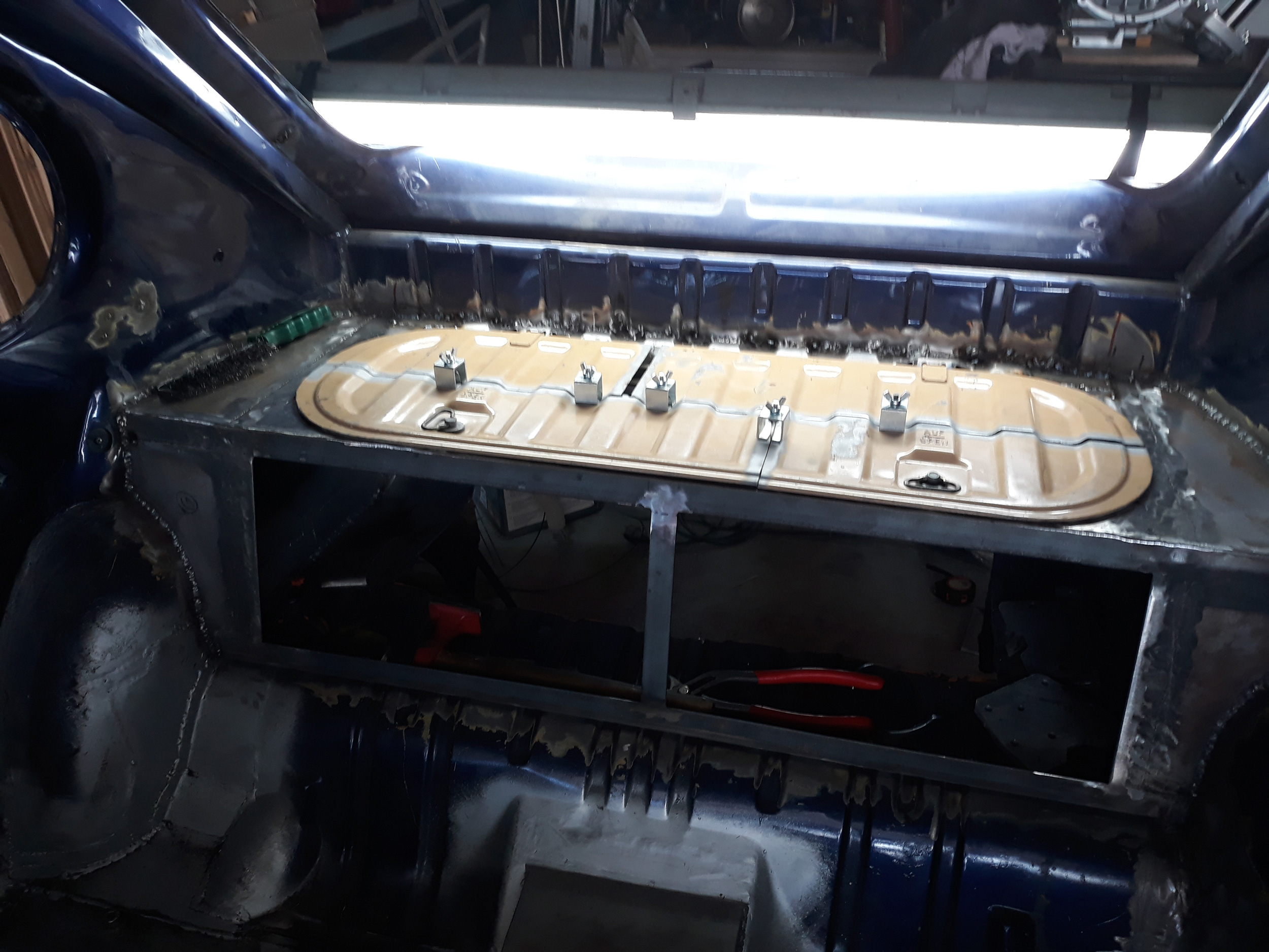

Coffre arrière presque terminé!
Découpe de la trappe, et comme je suis mauvais, j'ai fait une belle erreur d'1cm... boulet!

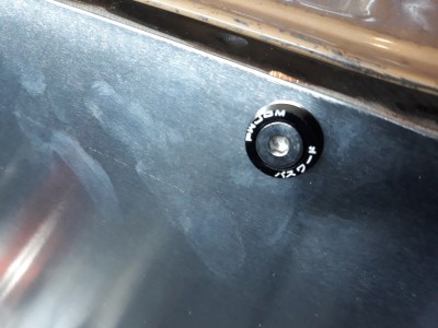

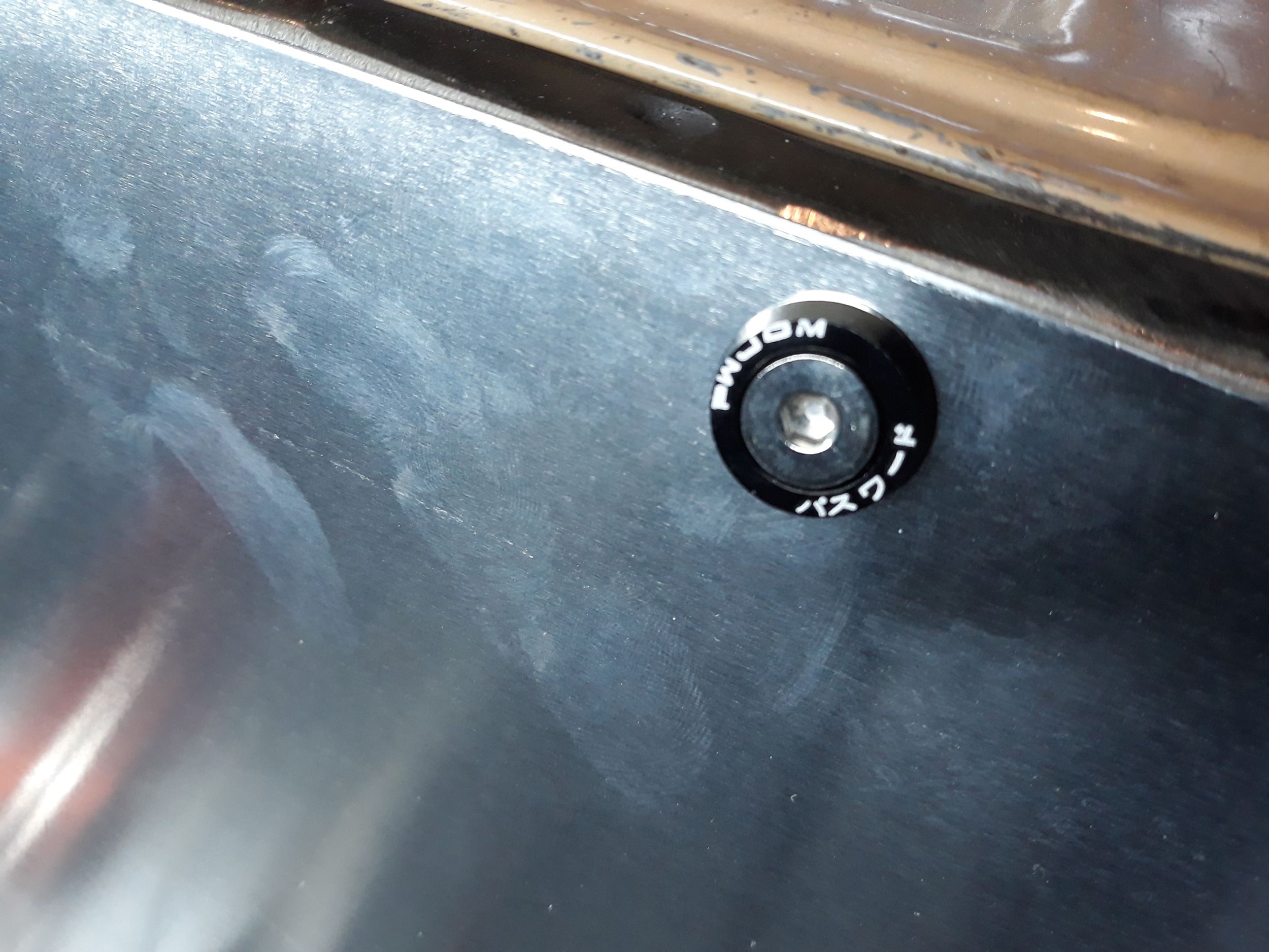

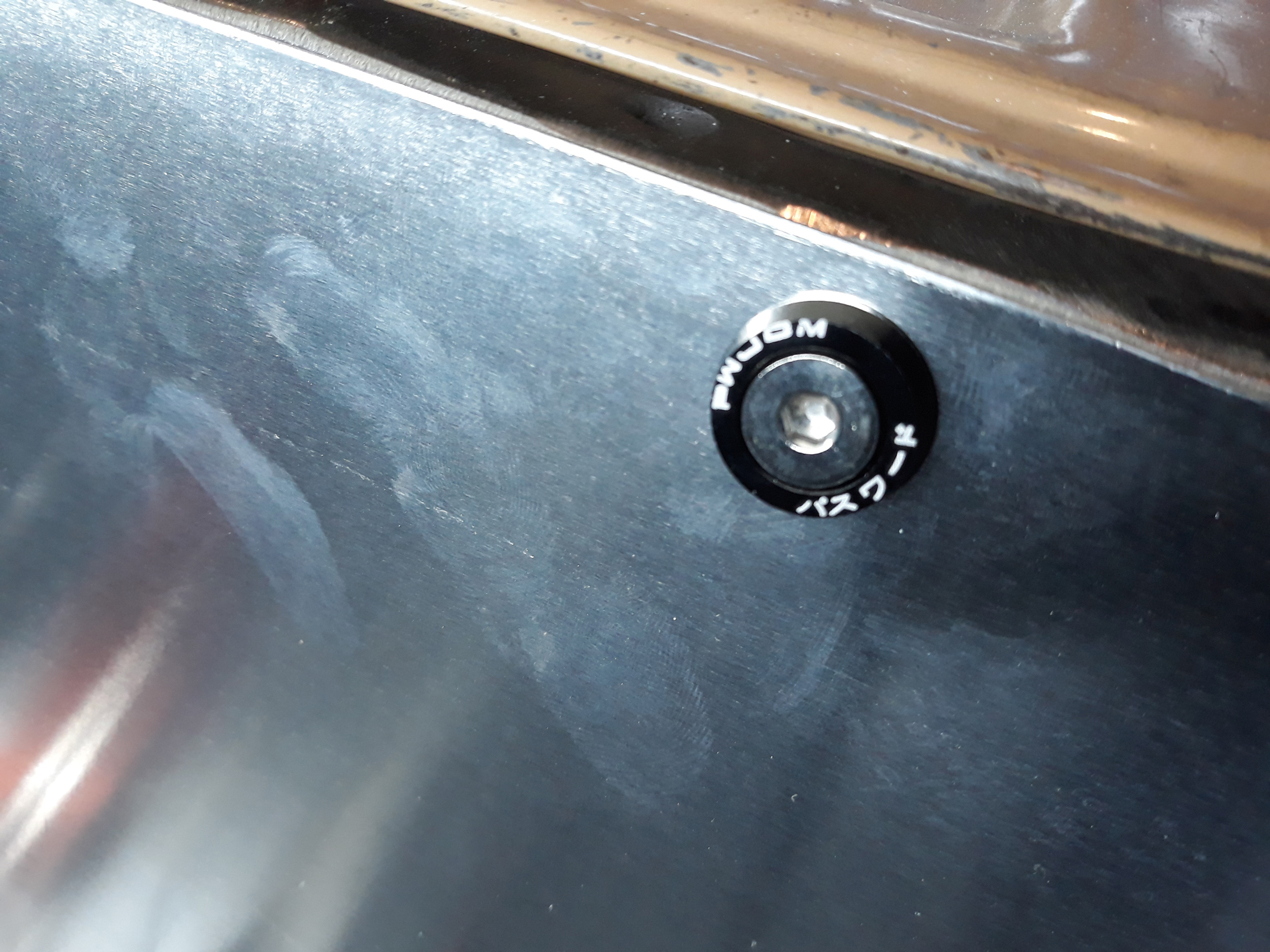

Erreur rattrappée, trappe finie, ajustement des panneaux alu, et fixation avec de belles rondelles... comme je n'avais pas de moulureuse, j'ai ajouté un détail à cet endroit...
Il est écrit PWJDM

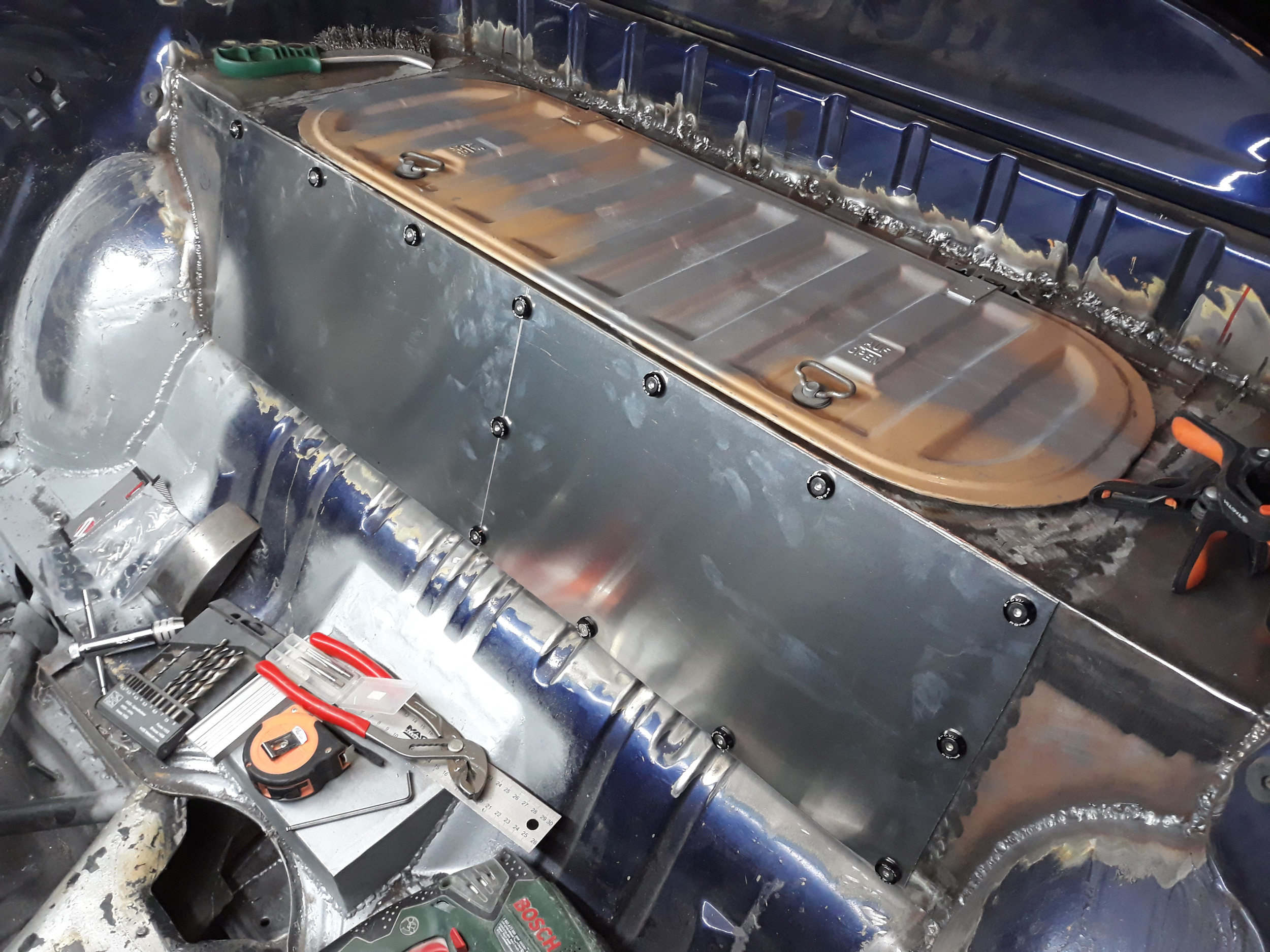

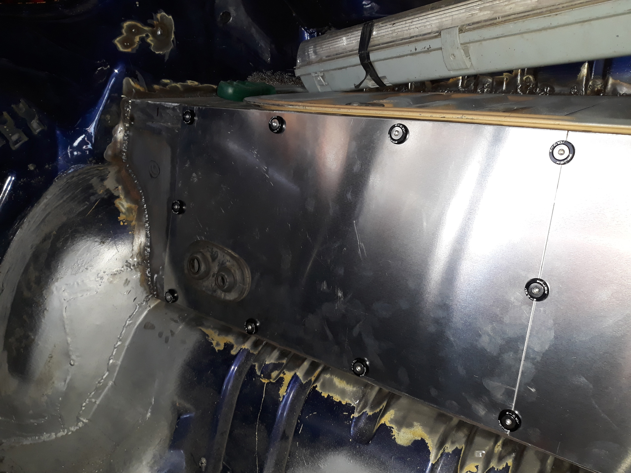

Merci à tous pour vos messages. Les soudures commencent à être biens sur le fin... reste à perfectionner le meulage
Les panneaux alu sont fixés, et le passe-cables du moteur est installé. Une technique pour raviver un caoutchouc blanchi? (il est encore parfaitement souple...)
