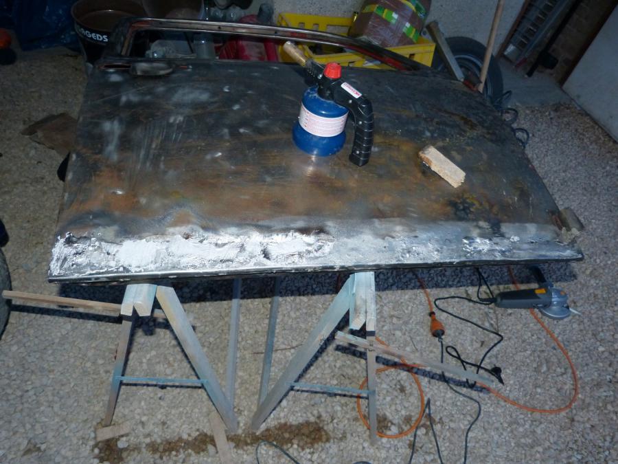

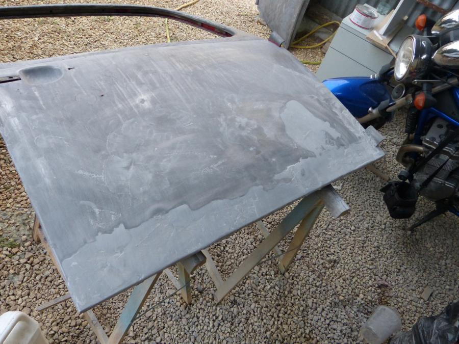

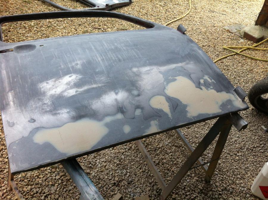

Je m essaye au mastic a l étain aujourd hui, spa simple cette histoire :-)
Lampe a souder et baguettes d étain j'vous aime putain
(Pour ceux qui connaissent pas: youtube les tutos Jérôme niel)

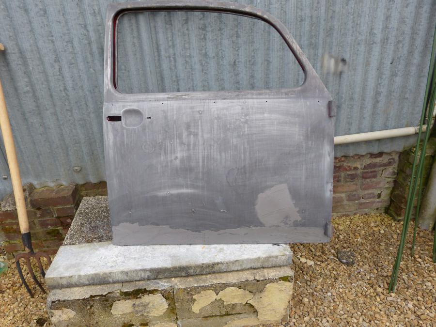

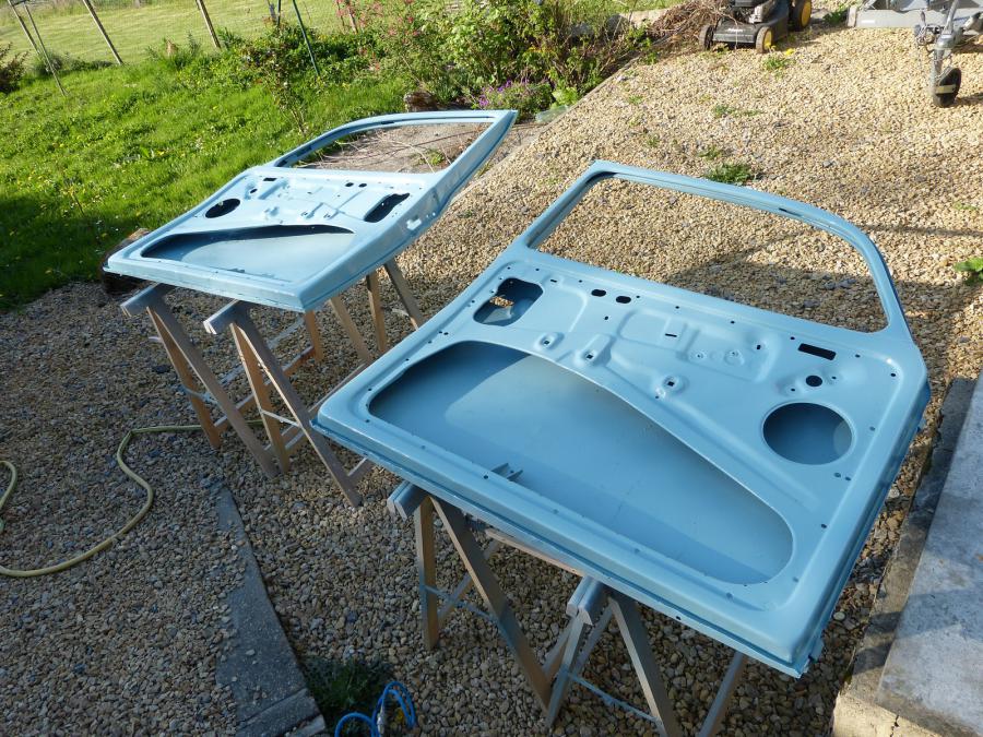

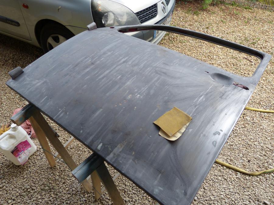

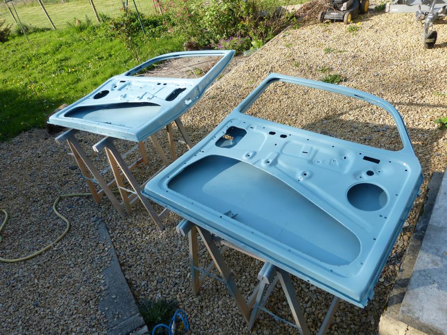

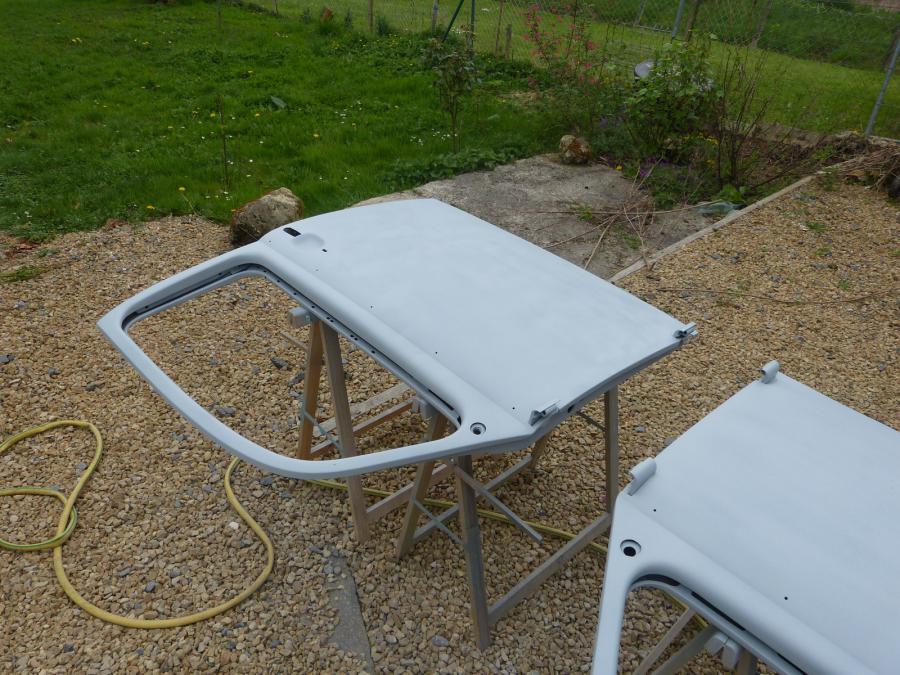

Début du job sur les portières
décapage et étamage
la totalité des portes est passée au dérouillant julien, aprés deux jours de séchage, elles sont poncées entièrement.

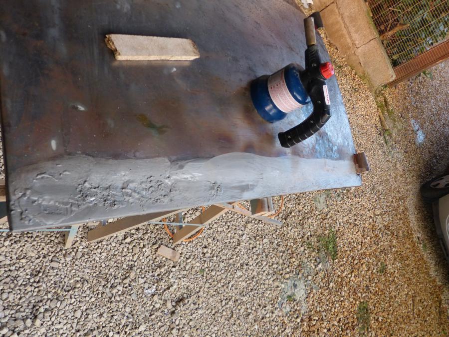

Pour le mastique étain, je passe de la pâte a étamer, puis je fait fondre les baguettes d'étain en étalant avec un bout de bois graissé
bon ce que j'ai fait et super moche, mais au moins ça m'évitera d'avoir des gros placard de mastique.
et redelivery express, le moulin repars en auvergne, merci benoit

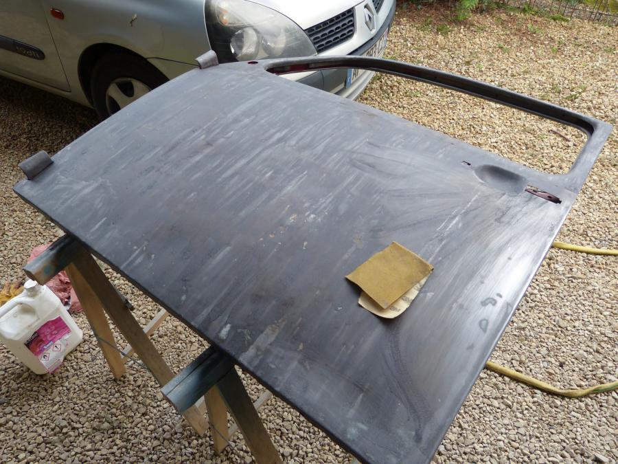

décapage et étamage

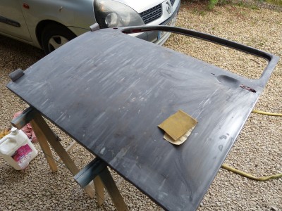

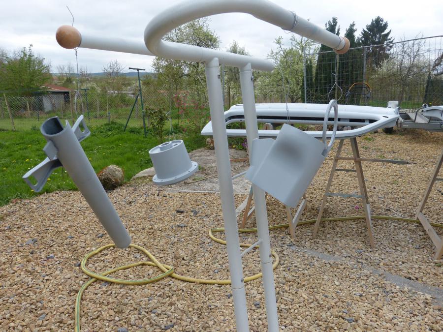

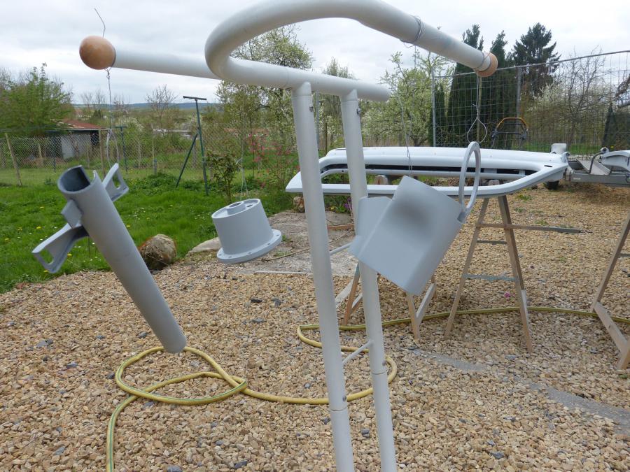

J'ai joué avec mes portières ce week end, la colonne de direction y'est passé aussi
J'ai d'ailleurs percé la porte passager pour installer un deuxième rétro

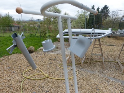

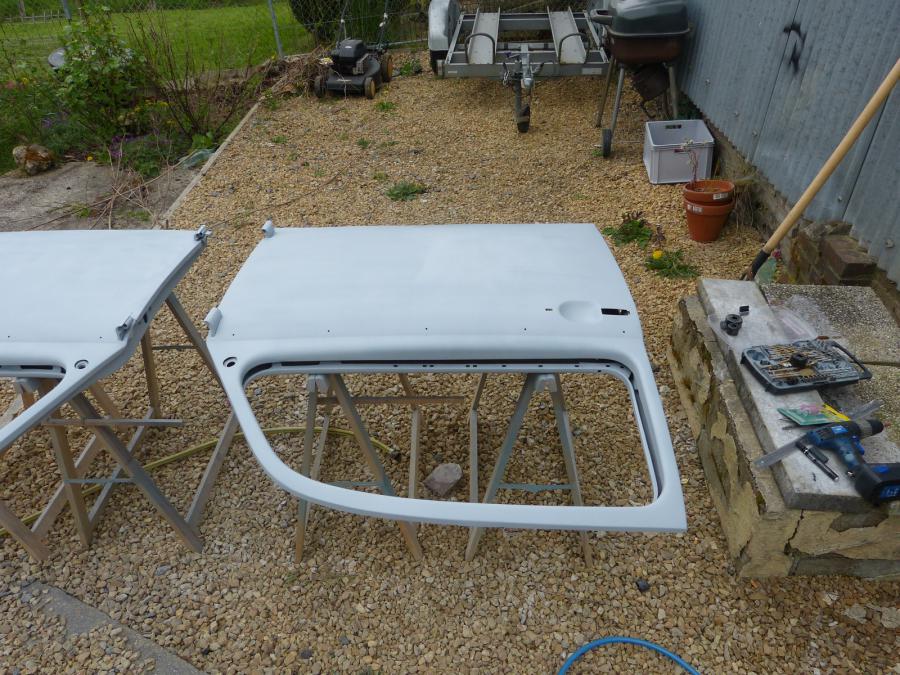

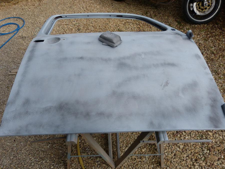

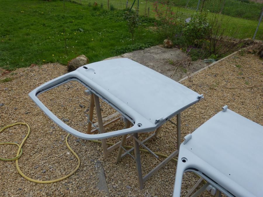

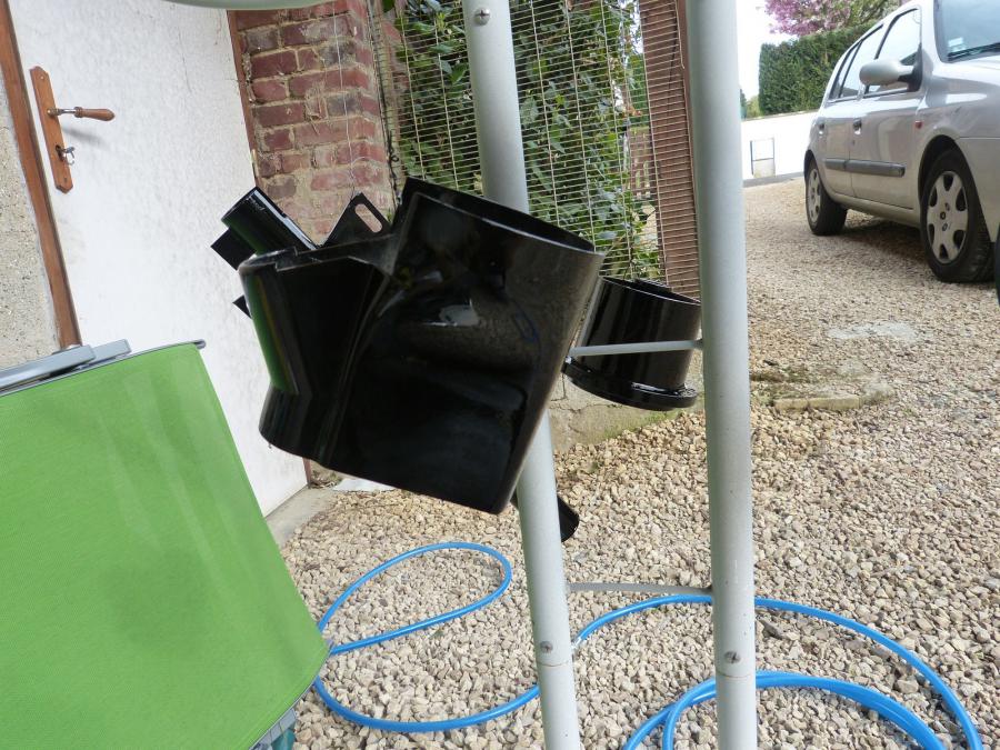

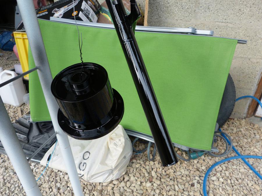

Un peu d'avancement ces derniers jours.
moye et colonne de direction en noir un coup de noir pour révéler les derniers défaut des portières, je ferais quelques mastics de finitions et reposerais une dernière couche d' apprêt garnissant hier j'ai posé mes deux couches de peinture sur la face intérieur des portières
ce soir je ponce la face visible et zou peinture
ah oui et puis j'ai craqué chez hoffmann
deux roulement pour ma colonne de direction et ...................................un spoiler
