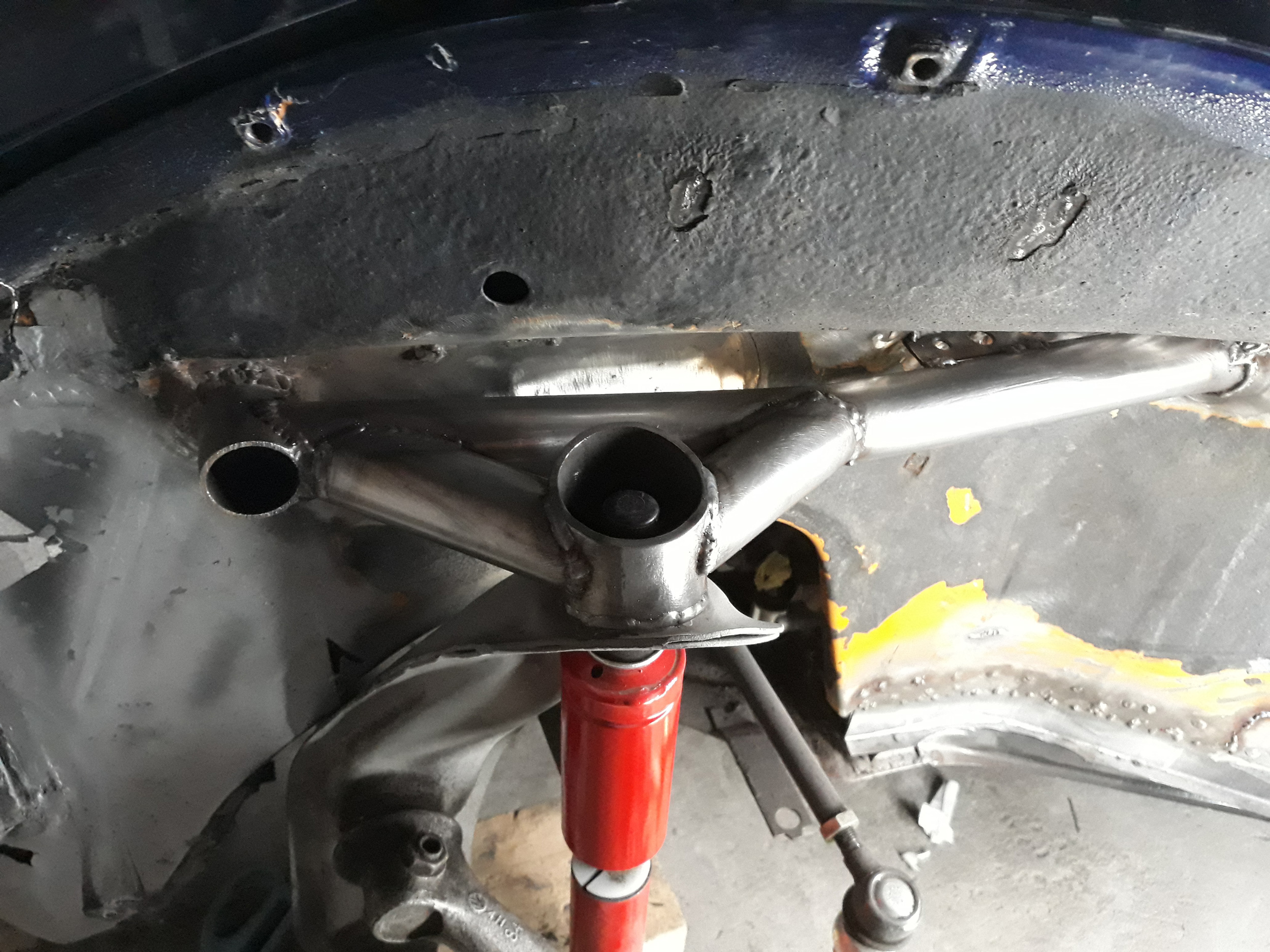

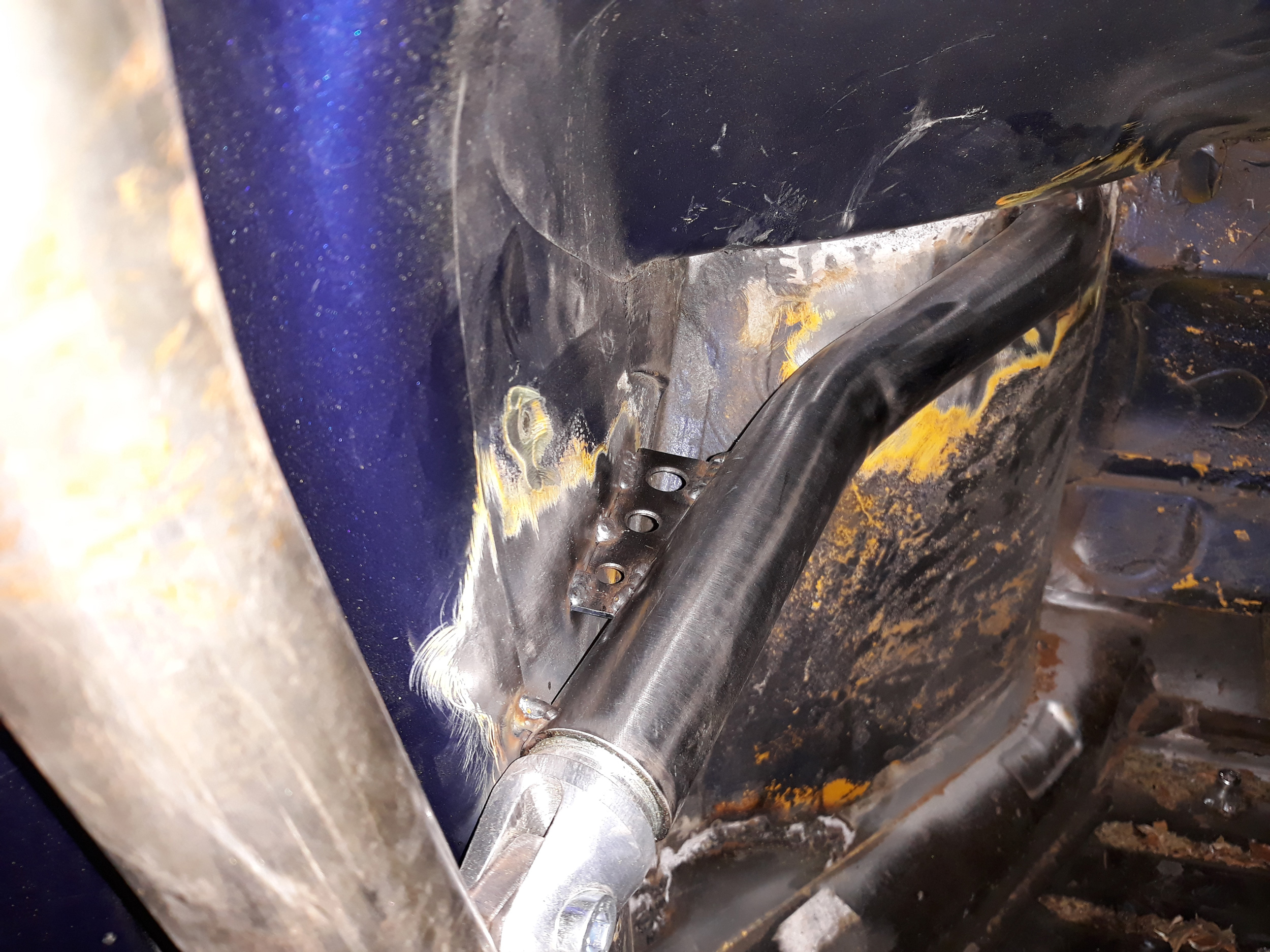

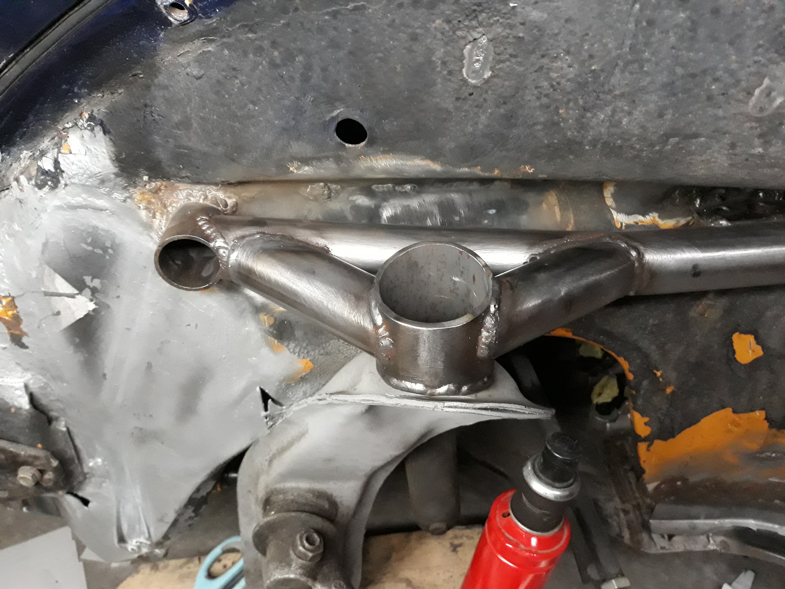

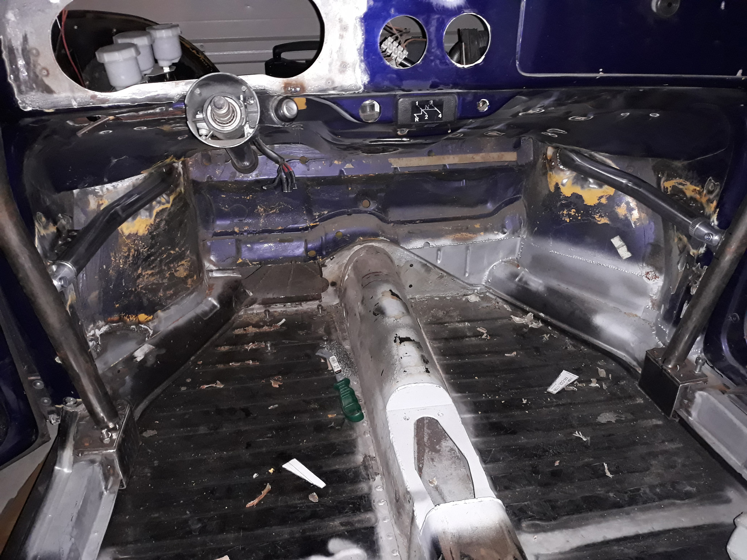

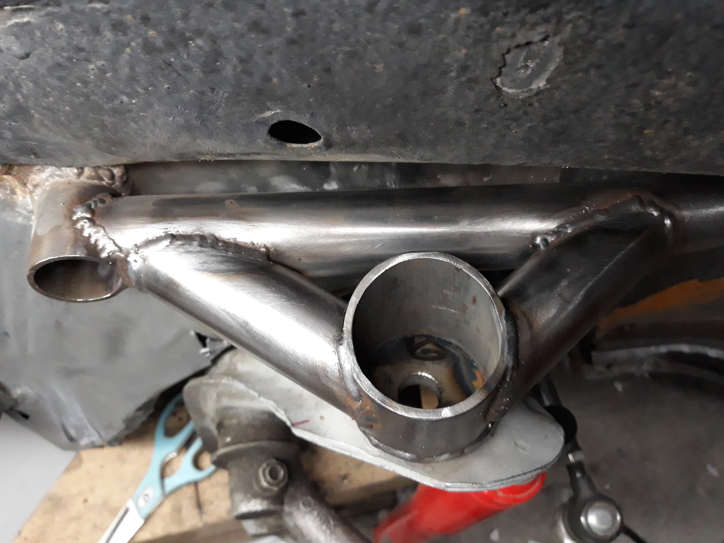

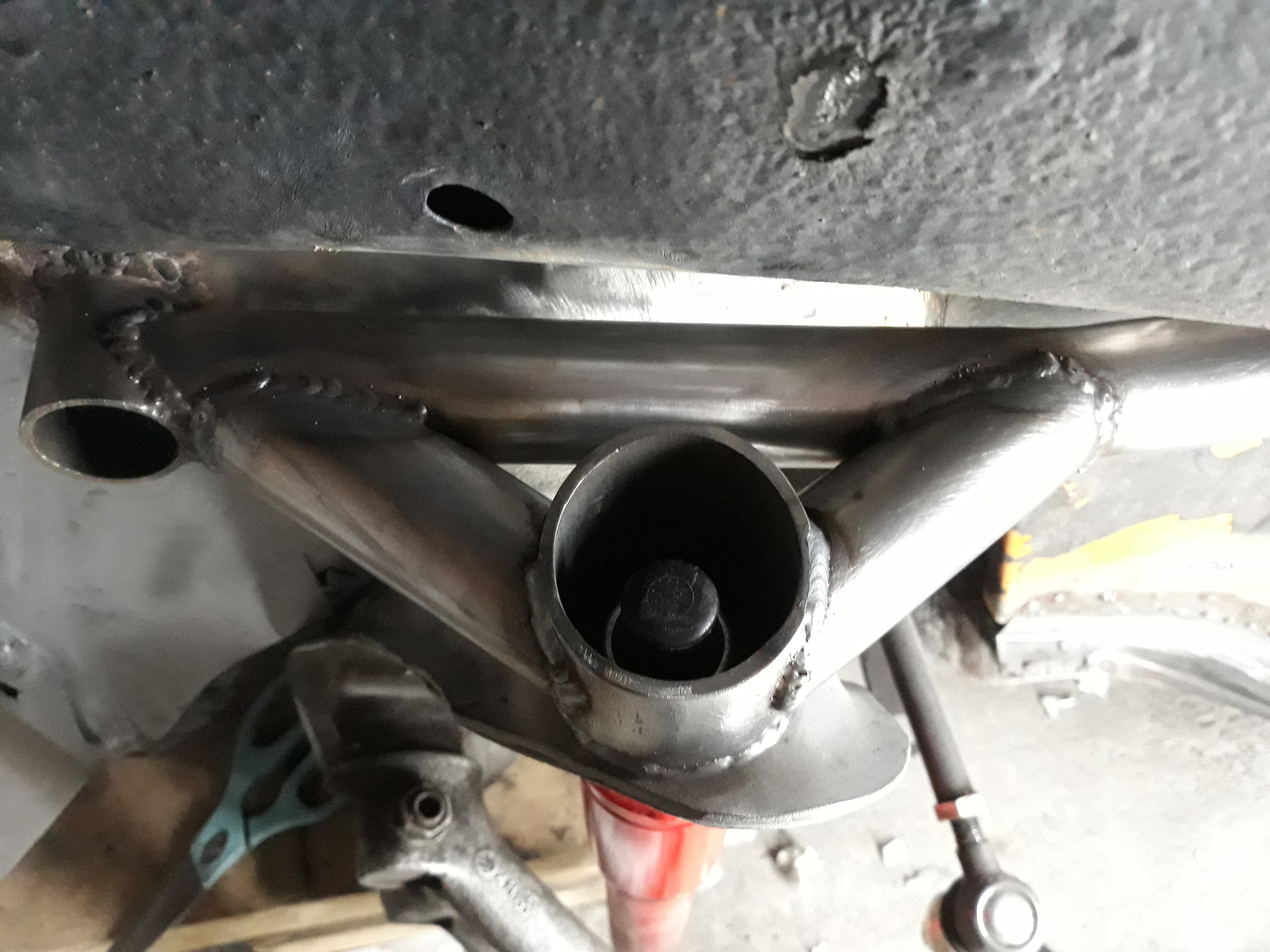

- Messages : 6181

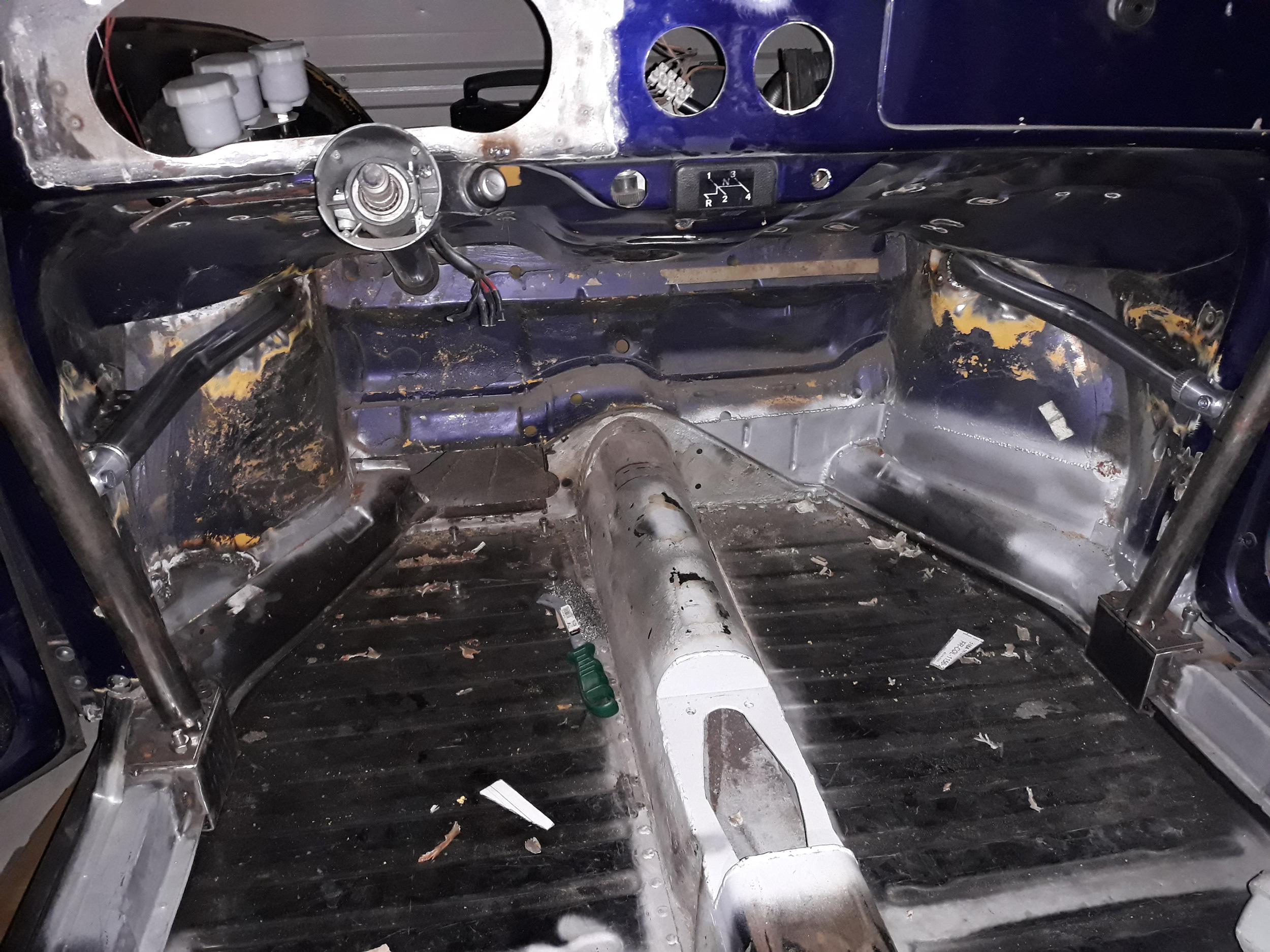

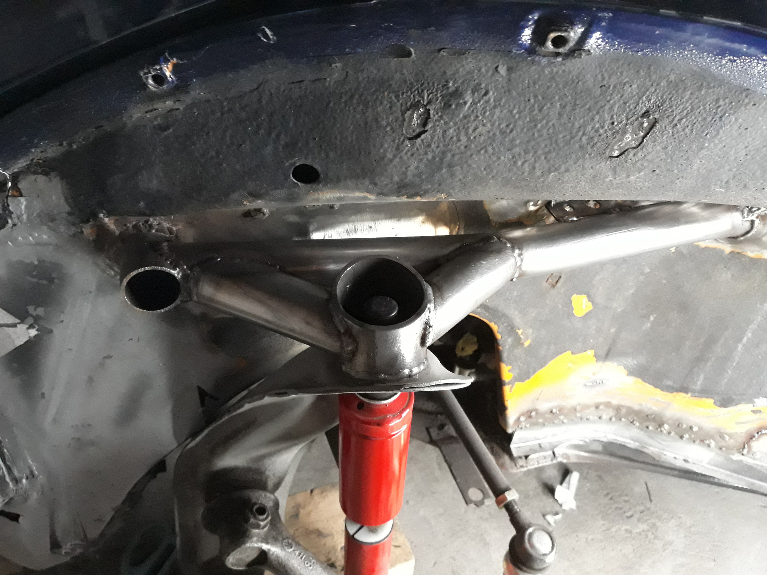

L’arceau est fixé et la partie avant "copiée chez Remelle" est faite. 2 renforts viennent repiquer l'arceau à l'intérieur, traversent les joues d'ailes, et viennent reprendre la barre de devant. Le bloc avant est alors rigidifié.
A cela s'ajoute des renforts, qui viennent se visser au sommet des cornes du train avant. Cela permettra de rigidifier aussi ce dernier.

Bien vu ca
Et le tout sera démontable en même temps que la coque ?
