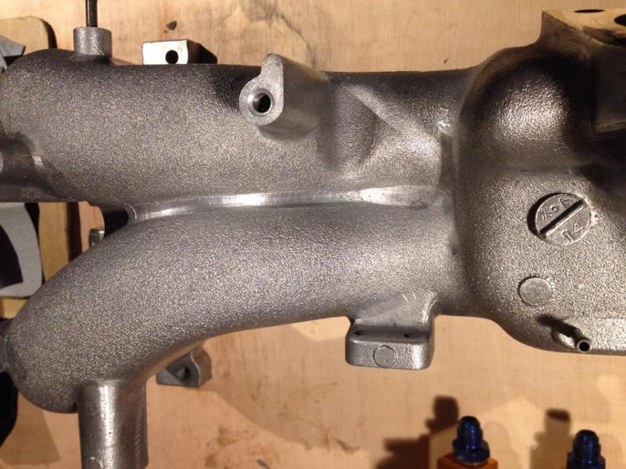

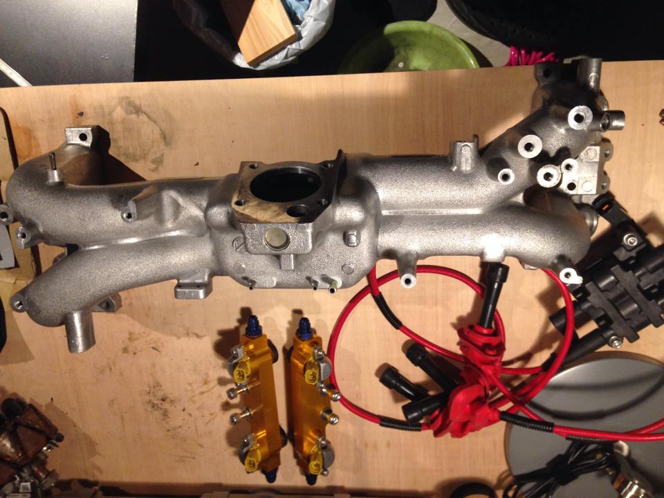

pour le retournement le mieux est de se replonger dans le post de Aymeric, c'est ce qu'il a fait il me semble…
perso je l'avais pas fait car je voulais rien changer et que j'avais eu peur que sa ne marche plus mais c'était un 99 et il m'avait semblé que cela ne poserais pas de soucis à première vue…
StraBenrennen a écrit :pour le retournement le mieux est de se replonger dans le post de Aymeric, c'est ce qu'il a fait il me semble…
T'inquietes je me suis retapé tout son poste!!! C est au top! Mais il n'a pas retourné l'admission... On verra bien de toutes manières ya le temps... Je vais continuer les petites modifs et autres nettoyages en attendant...
je ne vois pas ou serai le problème les pipes sont exactement similaires a droite et a gauche,

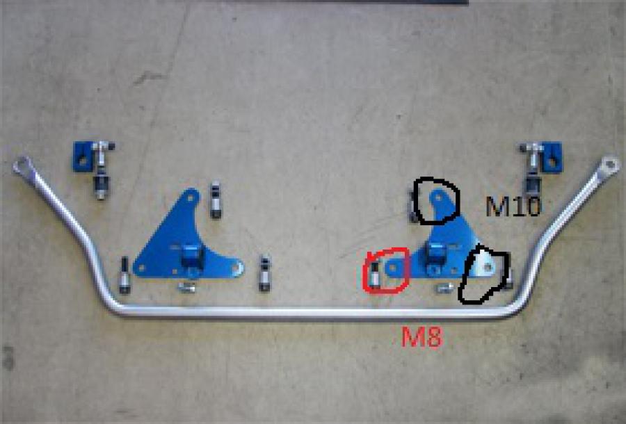

Alan GL a écrit :Nop! Car il faut passer les trous d'orige en M10... Donc surement demain je verrai...
salut alan, je reviens sur ce com. tu parles des fixations qui se trouvent au plus près du milieu du chassis? je viens de faire un montage à blanc du kit jeffrey's et j'ai monté les deux platine en M10 sur deux des trois fixations (support barre stab d'origine et support à perçer) et l'autre fixation en M8 (il me semble :roll: )
pas good?
Heu moi de mémoire toutes les vis etaient en M8.... Mais bon ca remonte un peu les vacances de noel...
Mais je crois que je ne pouvais rien monter... :scratch:
Mais tu veux dire que tu avais des vis fournis abvec le kit alors??
Bah oui toi aussi normalement non? :scratch:
Sur la photo la tu as les vis...
Non!! La photo vient du site de jeffrey's!

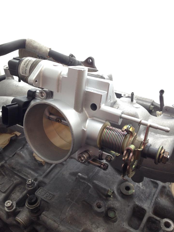

Hello la compagnie!
Petit semaine vacance ici au japon
du coup j'avance un peu sur le Sub!

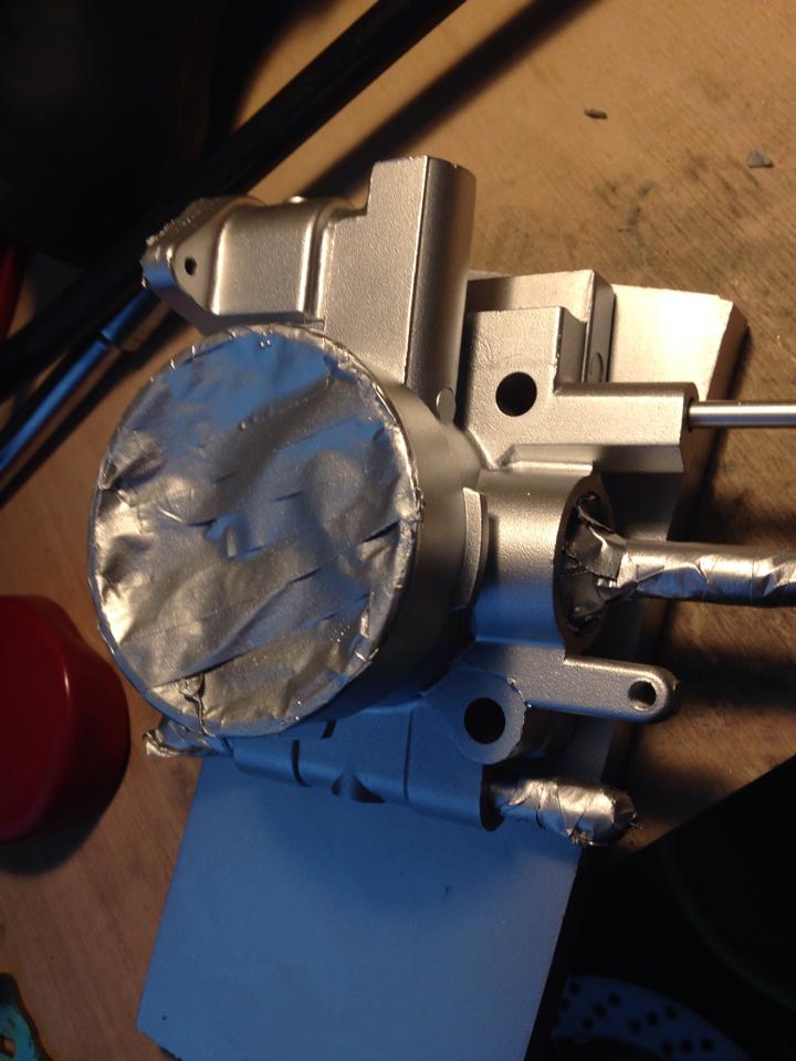

Au programme nettoyage de la pipe au cillit bang vert (Merci Olive pour l'info!)

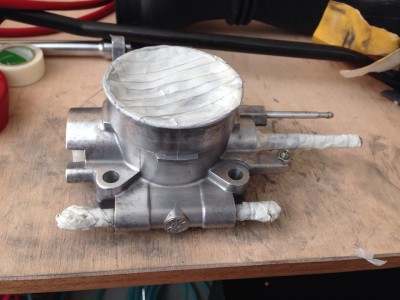

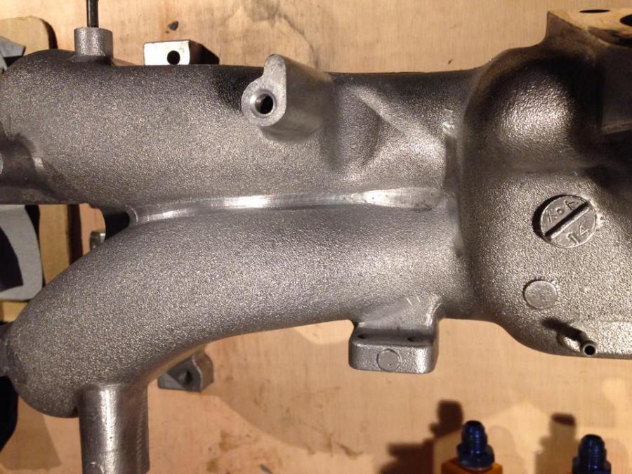

décapage et peinture du papillon, modife de la pipe a eau par Jeffrey's pour pouvoir la retourner

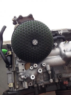

et reception du mushroom HKS prévu demain!
Voila et sinon le T4 est en vente si il y a des interessés --> M.P et je posterai une annonce a l'endroit convenu bientot (pas d'embrouille avec Kevin seulement des problèmes de financement d'un coté comme
de l'autre... :wink: )

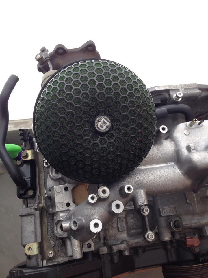

Et voila la réception du jour... :biggrin:

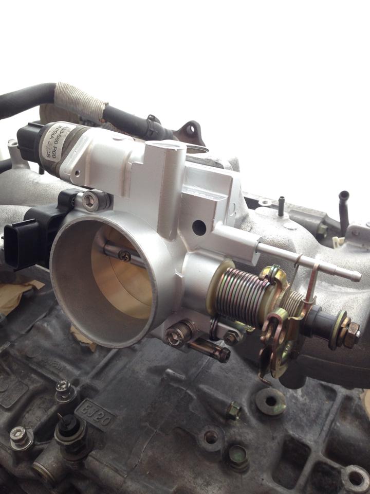

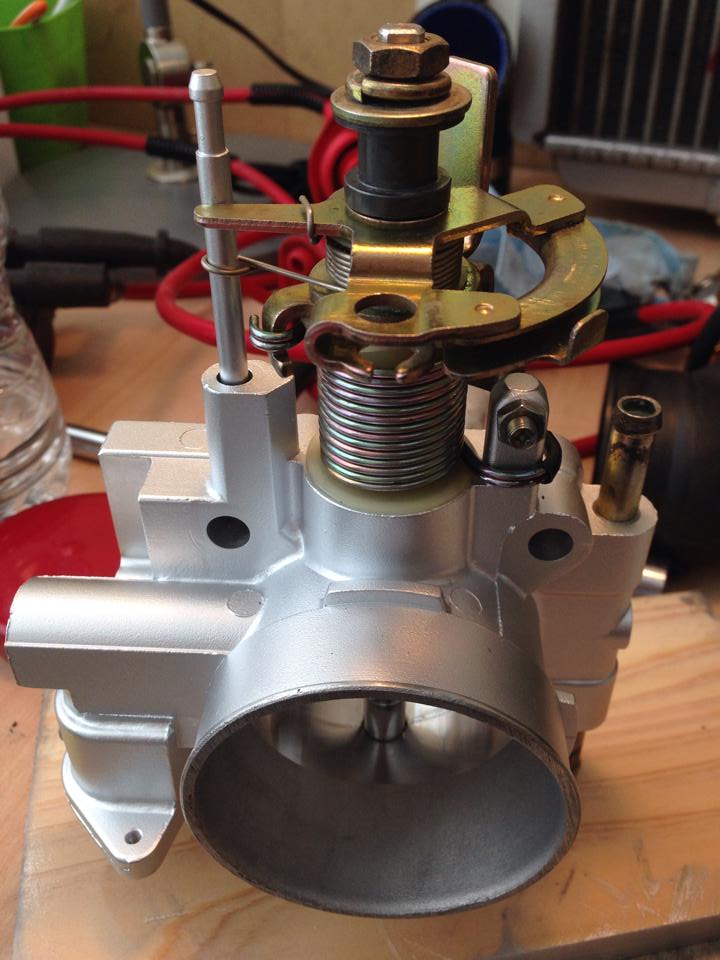

Et sinon j'ai fini le papillon il est remonté!
superbe travail, je retiens le cillitbang vert :wink:

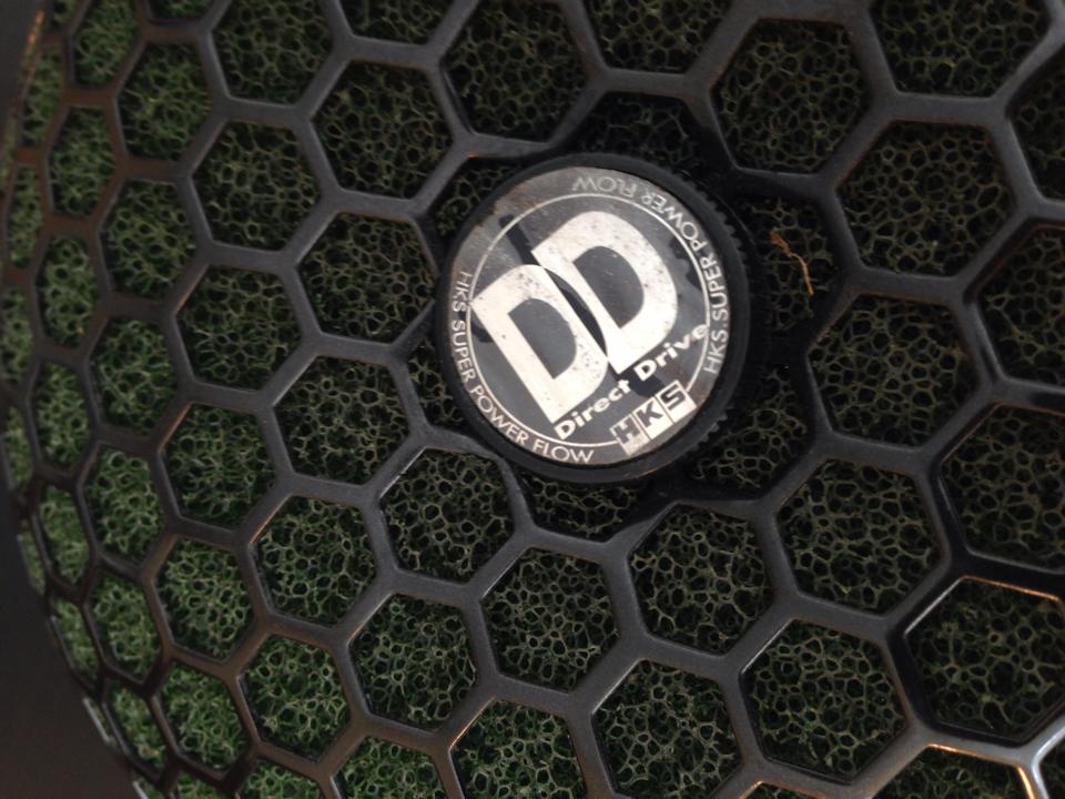

le mushroom est d'occasion? la mousse verte est un peu crade :biggrin:
vas falloir changer ca, en meme temps t'es à la source donc ca devrait etre vite changé :wink:
