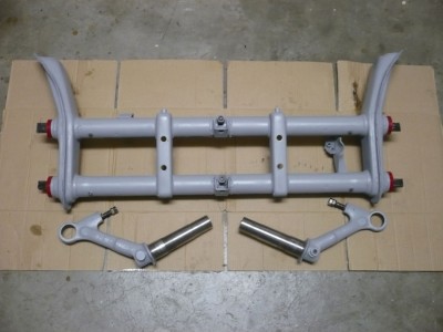

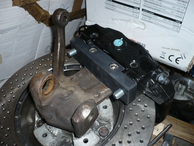

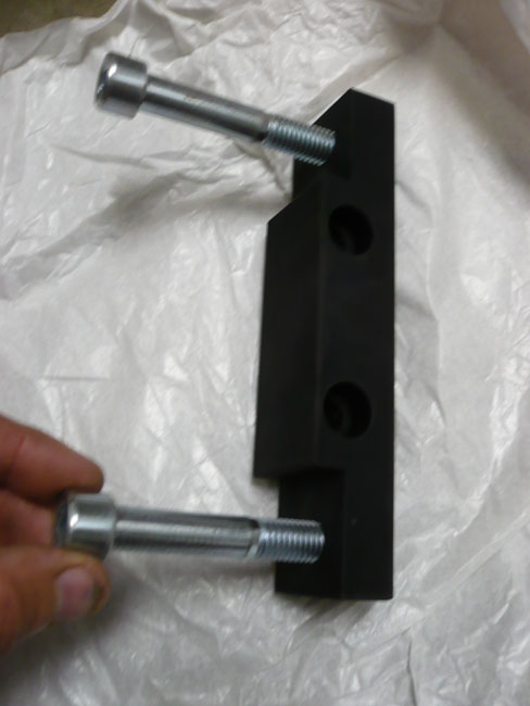

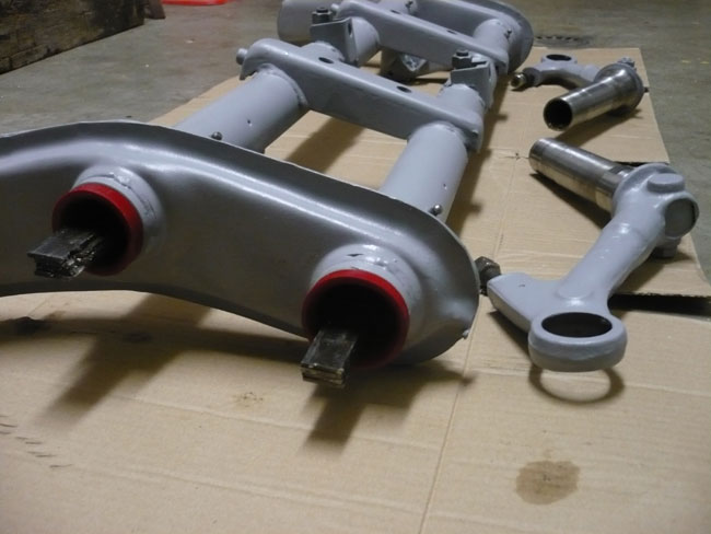

News du weekend,

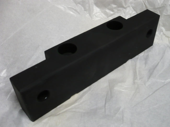

- Les cales pour les étriers ont été eloxés Noir mat

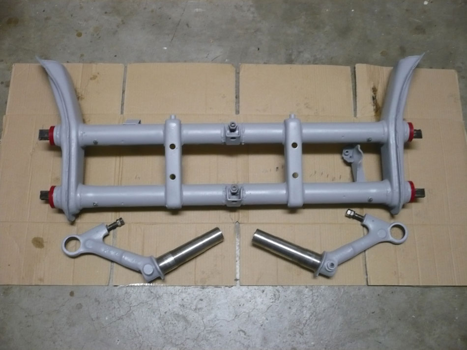

- train avant nettoyé, dégraissé, peinture grise et montage des uréthanes
- je me suis battu avec ces fucking rotules de direction inférieures... qui ne sortaient pas à la presse! Mais j'ai gagné quand même, avec perceuse, chalumeau et gros coups de masse de bourrin
il me reste donc à remonter les neuves, après nettoyage et peinture des bras !

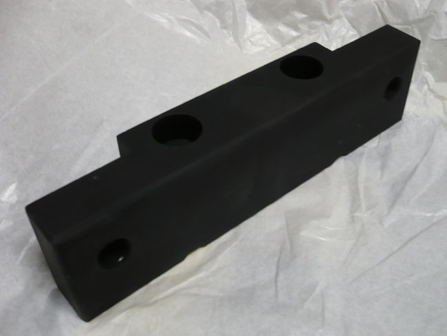

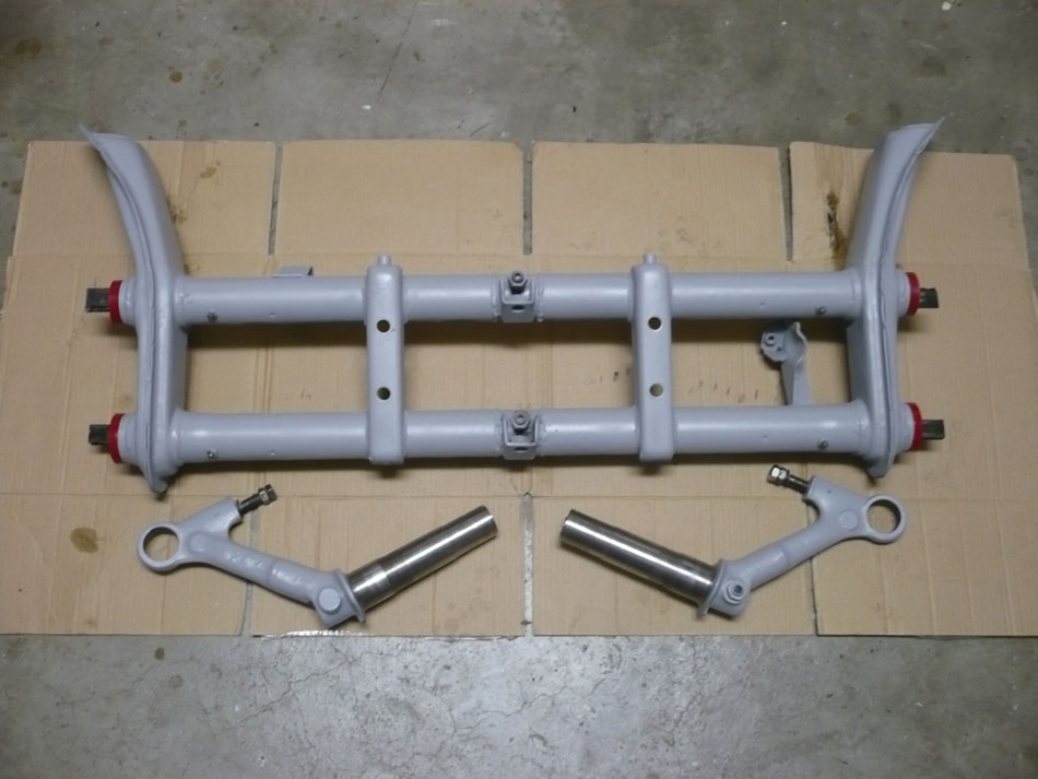

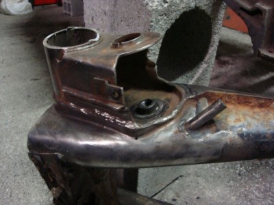

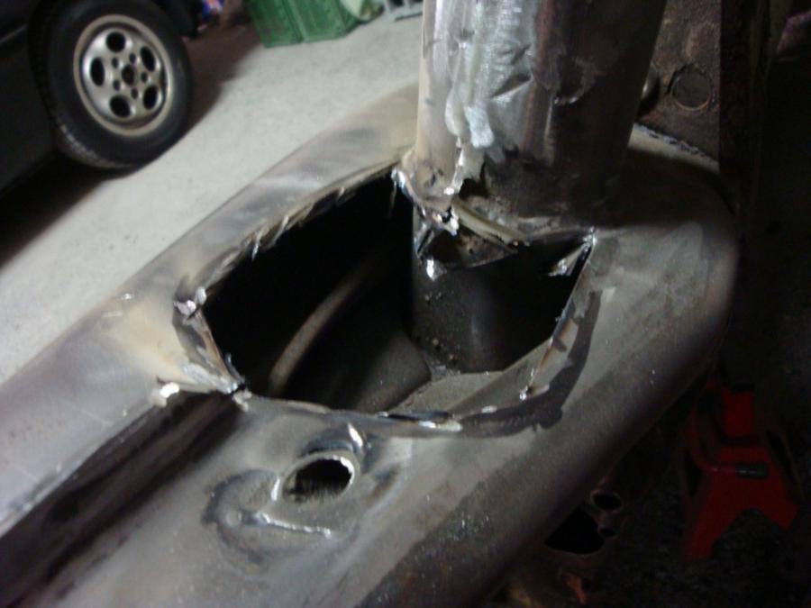

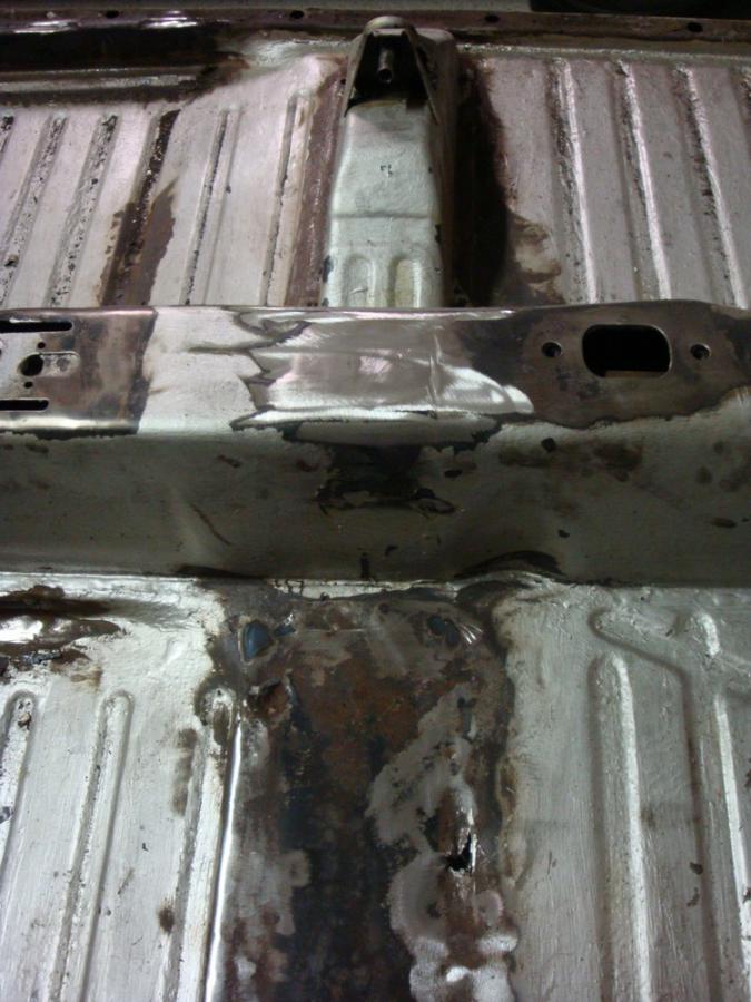

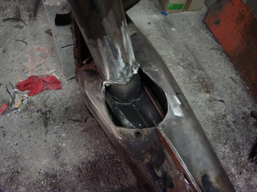

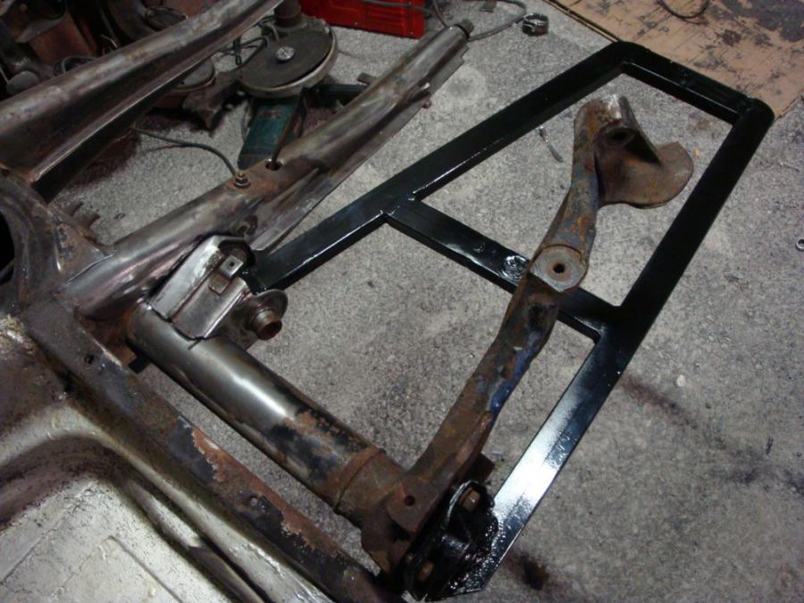

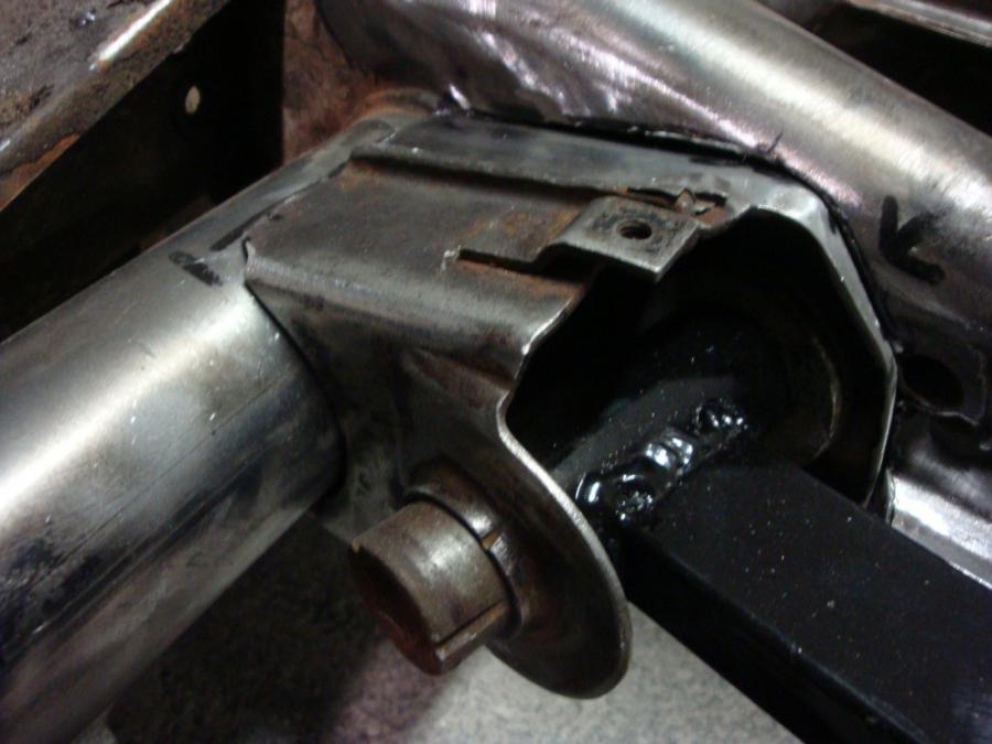

Suis venu faire quelques repères et prises de côtes ce soir,
mais suis désolé, Benoit, la meuleuse à dérapé
J'ai été obligé de trouver un bout ailleurs pour boucher le trou
Bientôt l'autre côté

Presque... par exemple le train avant sera temporaireAlex a écrit :des pièce peintes qui sentent bon le remontage

les cales avant sont éloxisés? c'est quoi? tu peux en dir eplus?
merci
merci
- Messages : 6163
Re: 1200 de 74... dans le 74 !
Je ne suis pas expert en chimie, donc ma réponse n'est que partielle : c'est le même principe que l'anodisation, mais pas la même réaction chimique, le procédé est différent !

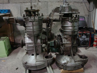

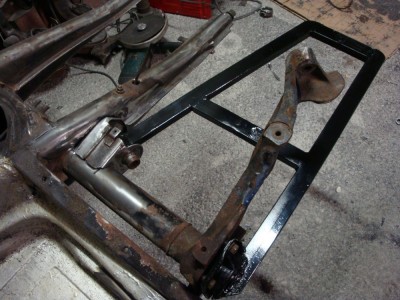

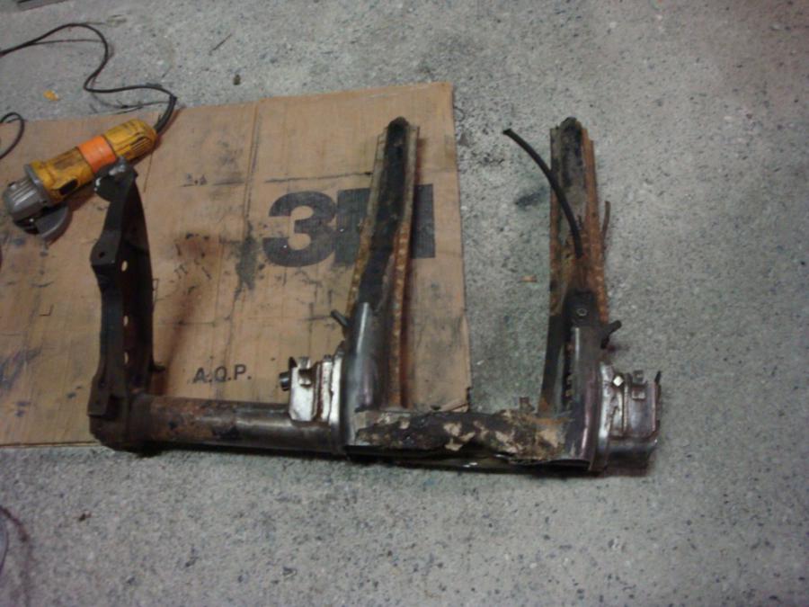

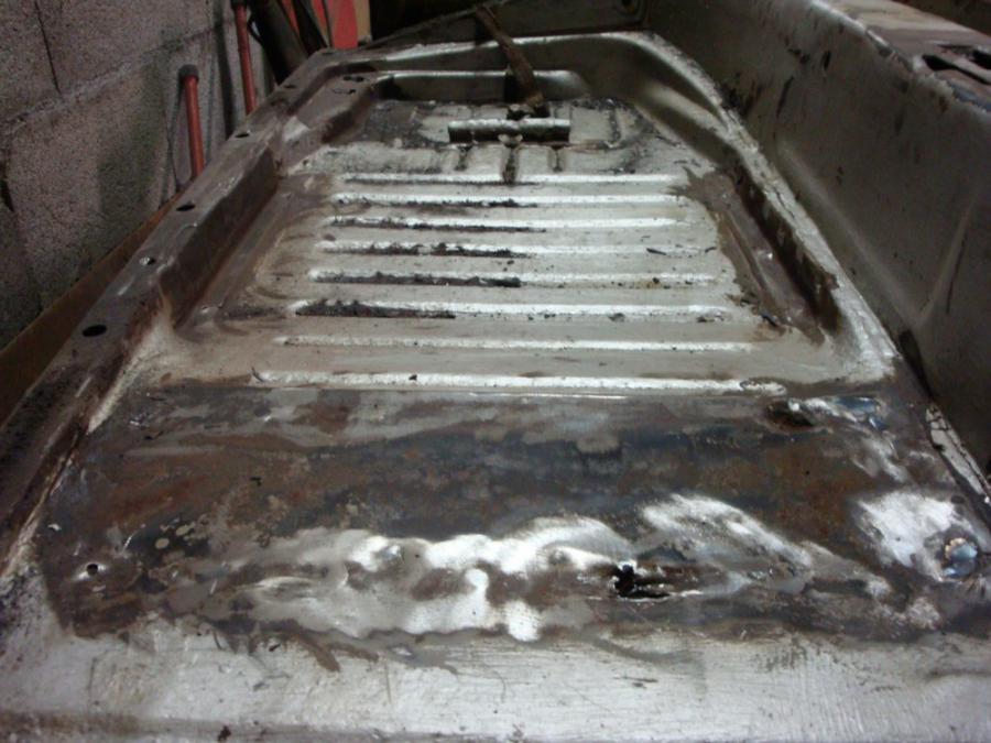

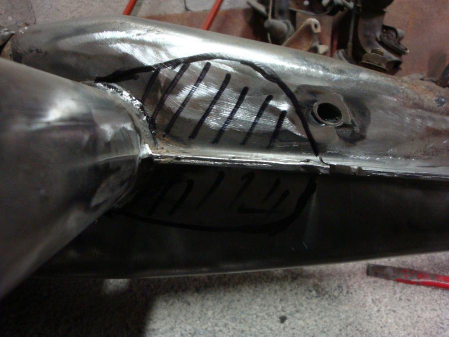

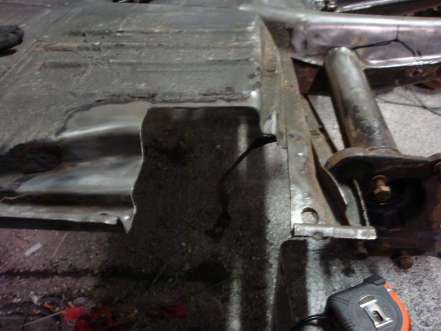

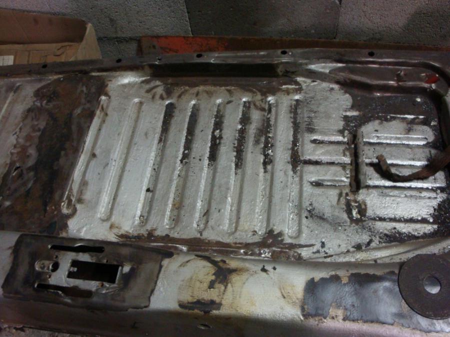

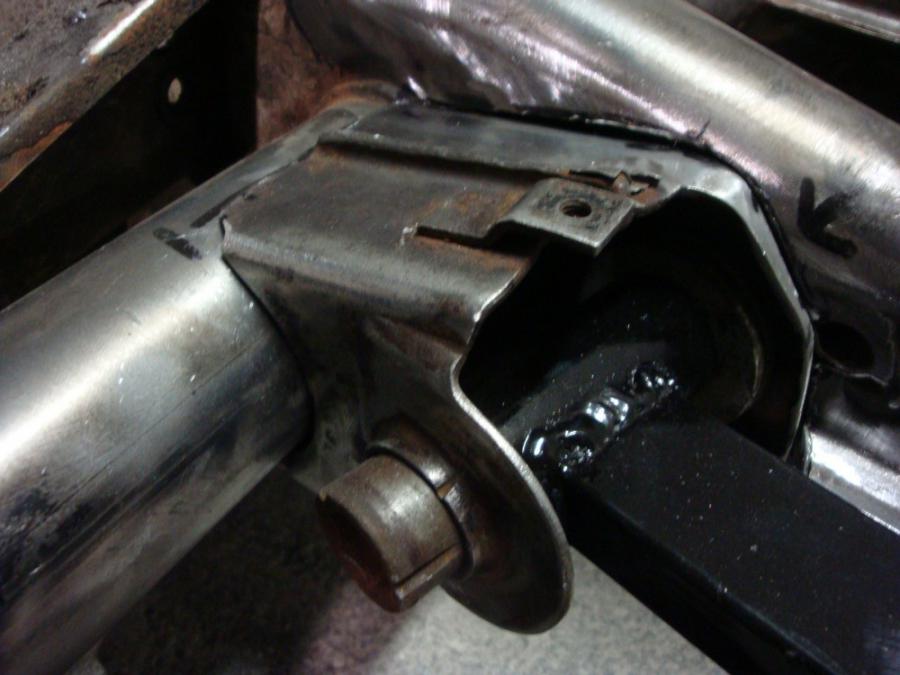

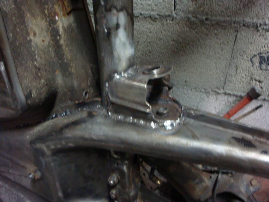

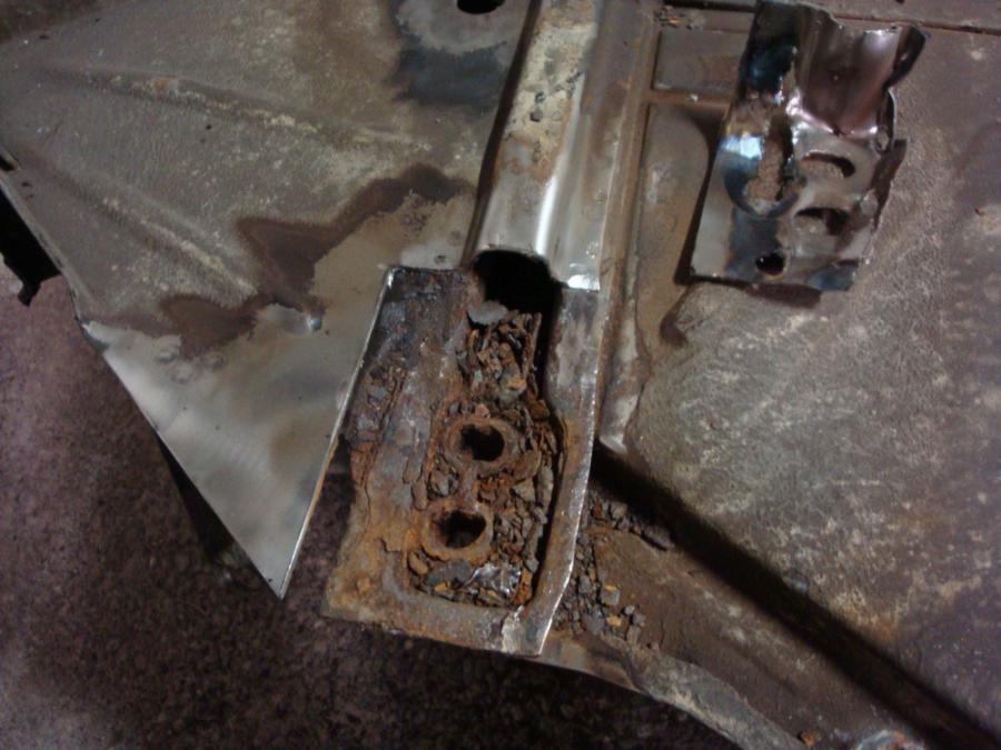

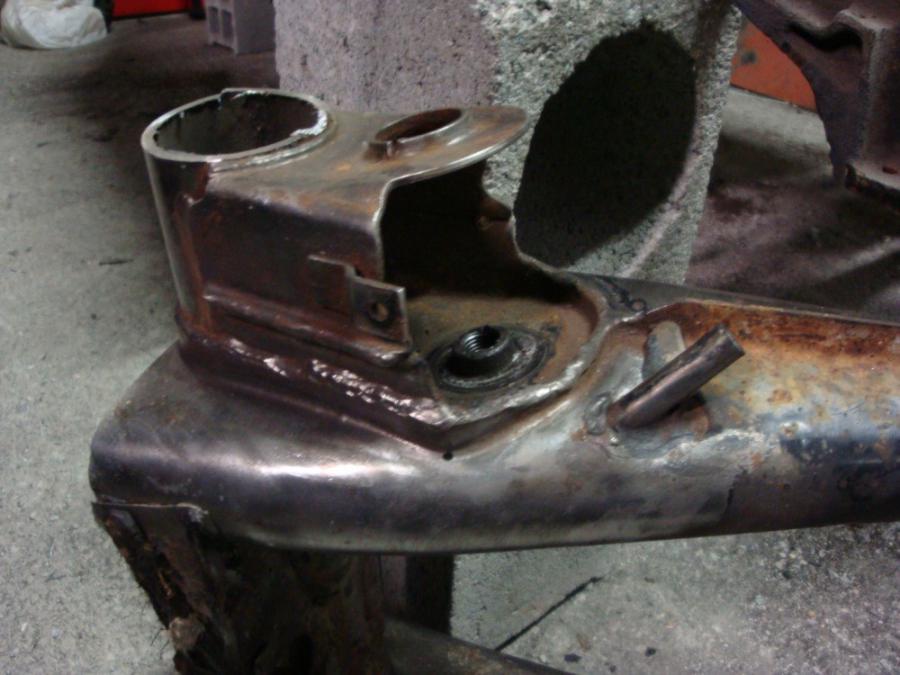

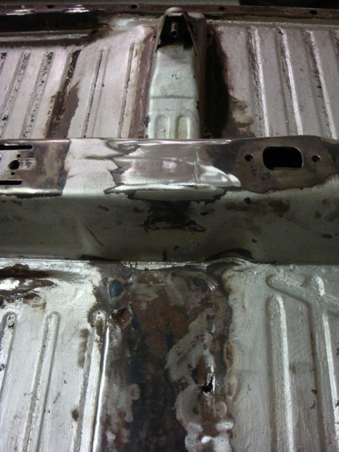

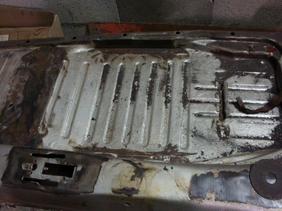

Benoit est venu a semaine dernière faire un peu de vide sur le châssis:
Il à viré les glissières des sièges. Dégagé le dôme passagé. Enlevé également les support pour le réglage des sièges. Déposé sa 902 à coté de sa cousine. Puis soir, j'ai fait un peu d'étincelles aussi pendant un moment. La semaine prochaine, c'est soudure!
