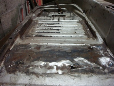

				Suis venu faire quelques repères et prises de côtes ce soir,
mais suis désolé, Benoit, la meuleuse à dérapé
J'ai été obligé de trouver un bout ailleurs pour boucher le trou
Bientôt l'autre côté

Benoit est venu a semaine dernière faire un peu de vide sur le châssis:
Il à viré les glissières des sièges.
Dégagé le dôme passagé.
			-  Merci Benoit, y'avais pas assez de trous!!!
Enlevé également les support pour le réglage des sièges.
Déposé sa 902 à coté de sa cousine.
Puis soir, j'ai fait un peu d'étincelles aussi pendant un moment.
La semaine prochaine, c'est soudure!
