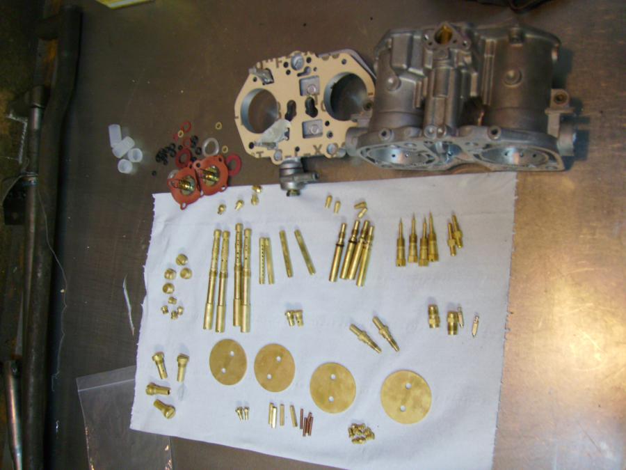

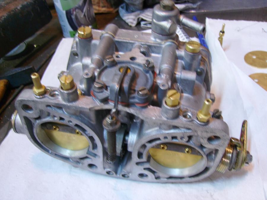

Bon finalement j'ai acheté un bac à ultrason pour refaire les carbus de Marc et ça marche très bien. Tous les joints, les roulements ont été changés et les gicleurs reconfigurés.
Les 2 carbus sont finis et remontés, reste plus que l'echappement pour le refaire tourner et régler tout ça avant de le mettre dans la 914.

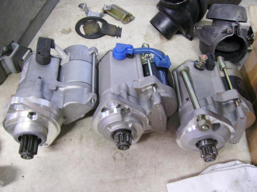

On a enfin trouvé le bon démarreur Hi-torque! Le gagnant est celui du milieu. :cheers:

t as du stock là, y en a qui vont peut etre en avoir besoin ....

propre les carbu :thumb:

Après un passage aux ultra-sons ça sort aussi propre, comme sur la photo directement?
tu as une photo avant?
Re: New projet... une 914!
J'ai pas de photos avant mais ils ont passé pas mal de temps dans le bain quand même. Ce n'est pas de l'eau pure, il faut y ajouter un produit spécifique aux matériaux et à ce qu'on veut faire. Le couvercle de pompe de reprise a passé moins de temps dans le bain c'est pour ça qu'il est plus terne je pense. Les pièces en laiton sont sortie plus belles que des gicleurs neufs!

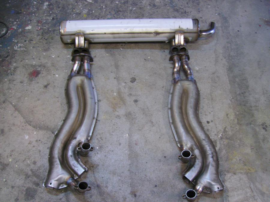

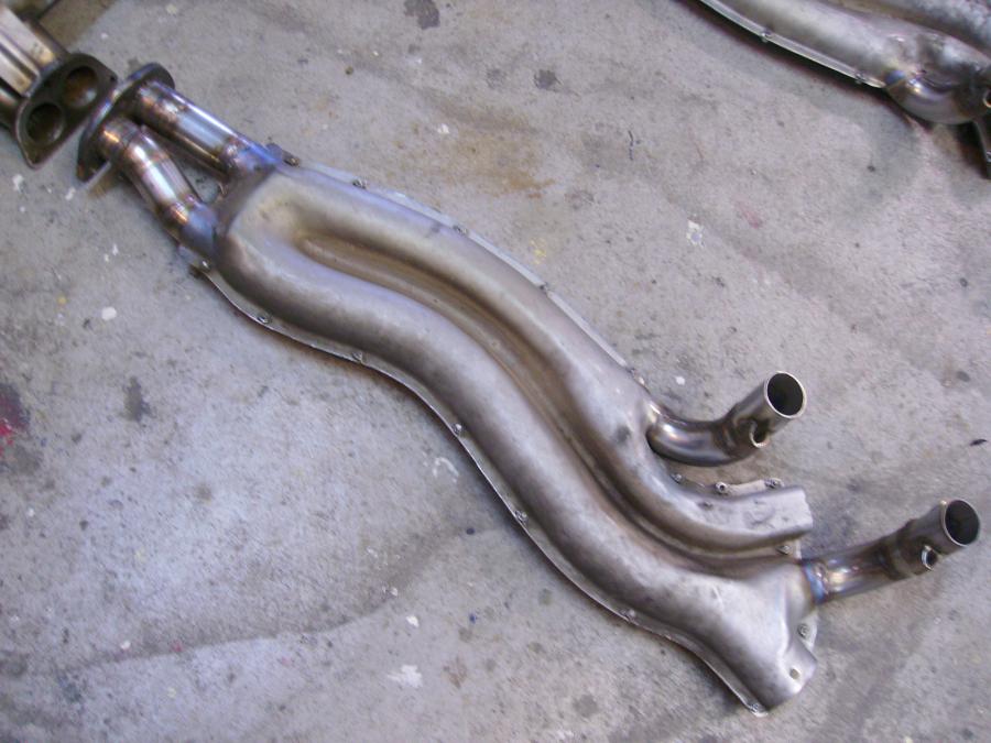

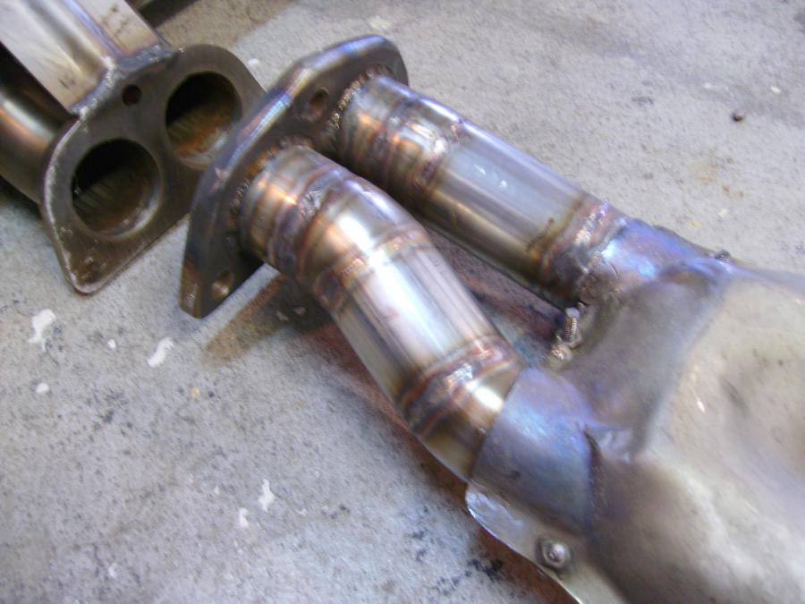

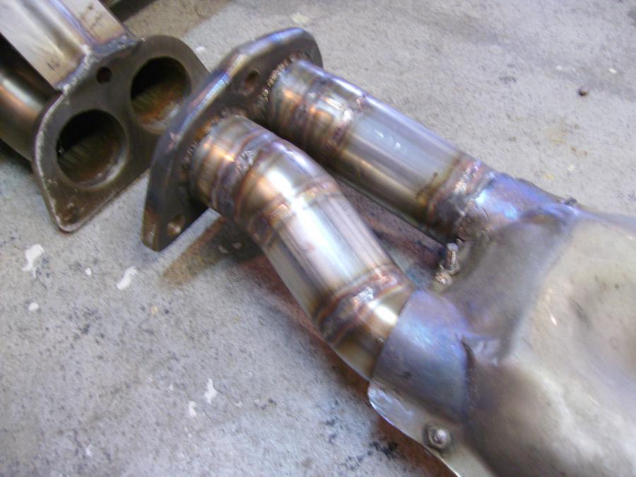

Ca y est les boites de chauffage made in Belgium sont arrivées Le diamètre int. est de 39,5mm au lieu des 34,7mm d'origine et tout en inox, ça devrait respirer avec ça. :mrgreen:
PS: Merci Kevin
Avec le silencieux
Avec le silencieux
La "peau" est démontable
Détail
Détail
Hum c est beau !
