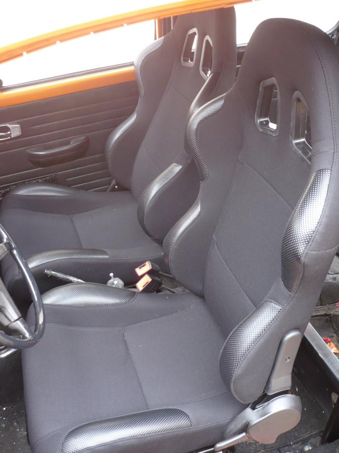

Allez, hier matin, opération achat de baquets... Une fois ceux-ci chargés dans la voiture de madame
, direction le brico du coin pour acheter de quoi les monter
et ce matin j'ai attaqué !
Comme je savais parfaitement où j'allais
, j'ai fini après déjeuner et tadan...
Je suis plutôt content du résultat
, ça commence à ressembler à quelque chose
Voilà, je file continuer à poncer mes tôles de moteur

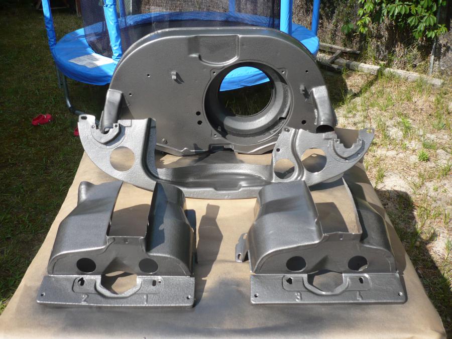

Et bien une autre étape de faite, j'ai terminé ce matin le décapage des tôles moteur, un ponçage, un bon déraissage et je les ai mise en peinture et ma foi, j'étais sceptique sur la qualité de la bombe de peinture achetée, mais finalement ça le fait plutôt bien
Je vais attendre le durcissement total de la peinture avant de commencer à remonter tout ça. Je vais essayer de passer un max de visserie en BTR, ça fera plus mieux

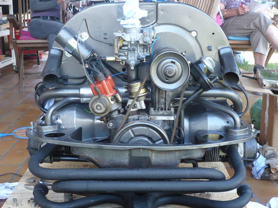

Sinon, j'ai fini ma journée comme ça :
Encore quelques bricoles à faire, mais le montage approche à grands pas

il manque un carbu la
non sérieux c'est propre, tu vas bientot pouvoir rouler!!! et tu as regardé pour ton bouchon de remplissage sur la boite?

Moi dirai qu'il manque surtout une tubulure au dessus du carbu qui part depuis l'échappement...
