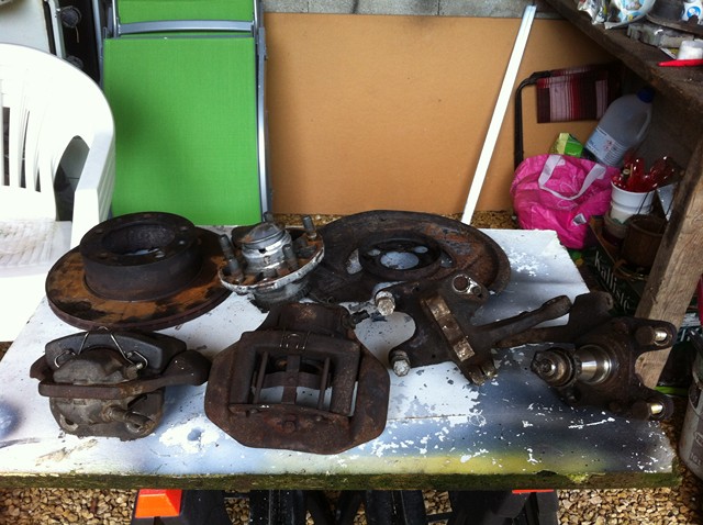

Bonjour à tous
voila j'ai mes freins avant
Bon le truc c'est que je me rappel plus si il s'agit de phase 1 ou 2 mais je pense que c'est des phase .
Maintenant faut que je potasse pour l'adaptation sur mes jambes de forces.
Comme j'ai une 1302 je suis en montage A, je souhaiterais passer par la suite en combinés filtés mais je vais attendre de me refaire une petite santé bancaire
D'ailleurs j'ai trouvé pas mal de post sur le montage B mais rien sur le A.
En tout cas les étriers ont bien besoin d'un coup de jeune je vais regarder du coté de rose passion.
Si quelqu'un à des infos je suis preneur

Re: White lady
Désoler pour toi, c'est du Ph2!! Plus compliqué à adapté!!white lady a écrit :Bon le truc c'est que je me rappel plus si il s'agit de phase 1 ou 2 mais je pense que c'est des phase .
Et laisse le montage A de coté et passe en B directe!!!
