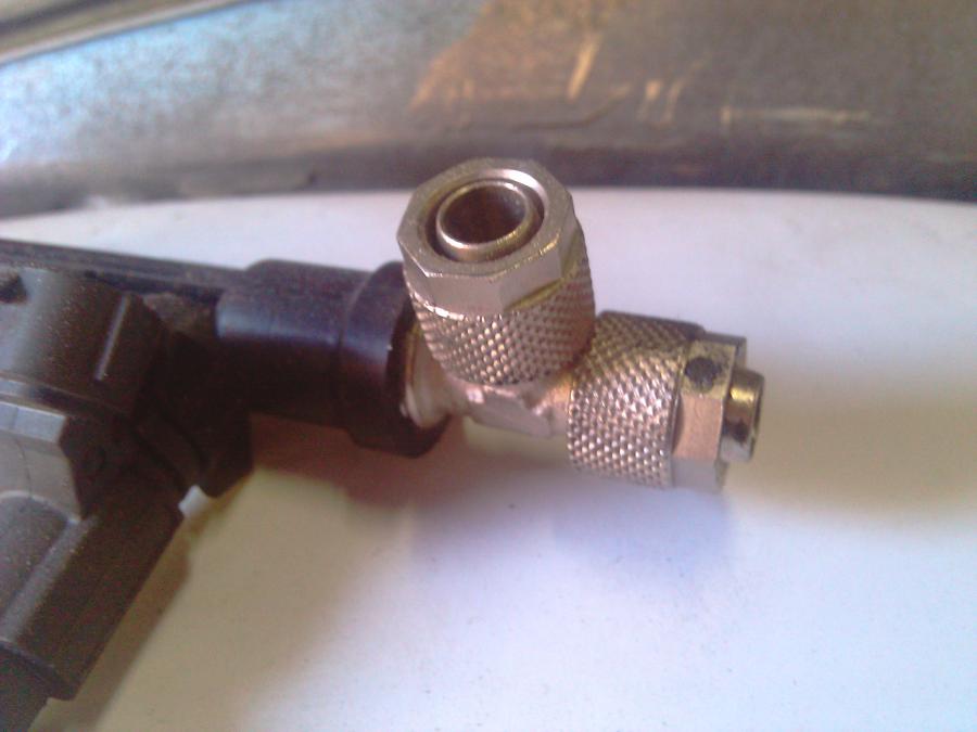

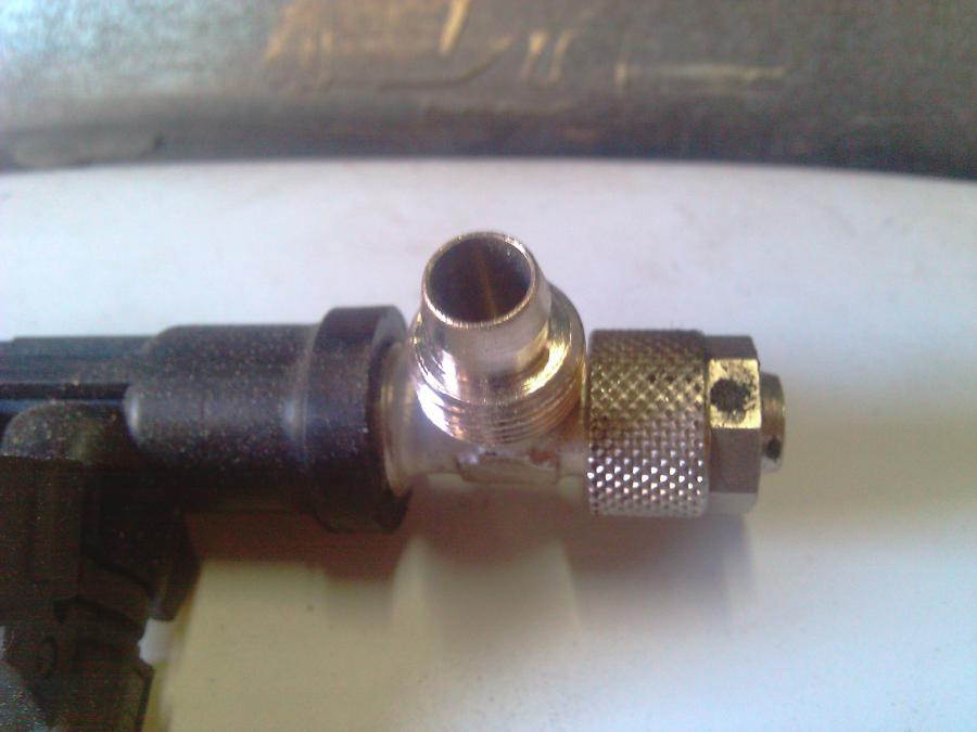

Je vois que tu as des raccords automatiques sur ta ligne, oublie-les de suite, jette-les dans la poubelle, ça fuit au bout de deux semaines un mois.
Il te faut des raccords vissés comme ça:
Ceux-là, je te les garanti sans fuite pendant 30ans, désolé j'ai pas plus de retour sur expérience...
Le fait est qu'ils n'ont pas de joint, c'est l'écrasement du tuyau qui fait étanchéité, au serrage ça
créé une gorge de retenue au bout du tuyau qui le verrouille définitivement.
Après, tu peux monter et démonter le tuyau, ça ne fuira jamais.
