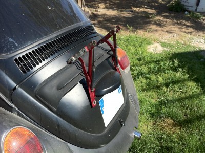

ca sent bon le petit aileron !!!
Re: 1303 orange black white
Posté : 01 juin 2012, 10:55
par fenix
Posté : 01 juin 2012, 14:48
par prototix
les verrins cest pour te faire un spoiler façon porsche?
Posté : 01 juin 2012, 15:00
par tham
apparemment oui
Posté : 01 juin 2012, 15:36
par fenix
oui de la meme facon que l'on referme un capot normal avec une butté pour l' ouvrir ou le fermé , le tout incruster dans le capot arriere
