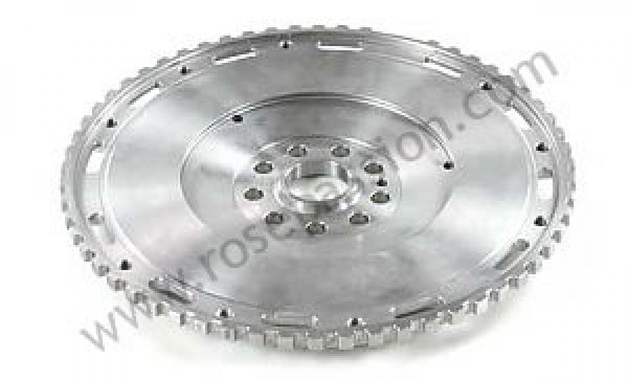

pour les pieces d'adaptation moteur le kit existe bien chez rose passion
http://www.rosepassion.com/fr/cat/piece/P116245
le kit de P.motorsport avec l'embrayage competition etant un peux chere !

euh 3.6 kg c'est bon ca!!!!
on est dans les 13 kg à l'origine (avec embrayage je crois)
