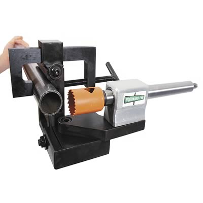

Toi qui usine comme un chef, tu pourrais facilement te fabriquer un truc du genre (en mieux) pour les assemblages de tube. Et surement avec une fraise plutot qu'une cloche... et ça s'appelle un "tube notcher", ça tombe bien...

J avais vue ce genre de machine sur le net , c est vrai ça donne des idées :boire:
en plus le nom y a pas mieux pour moi :D
Re: NOTCH TURBO
Posté : 28 nov. 2013, 08:38
par Xav
Avec la cloche ça marche très bien!

Benoit a écrit :...Et surement avec une fraise plutot qu'une cloche...
Je pense qu'il vaut mieux une cloche en fait : la cloche doit faire le diamètre du tu sur lequel le tube que tu coupe vient se connecter. Du coup, là, tu peux changer la cloche en fonction des différents diamètres de tubes... Si tu dois avoir des fraises en gros diamètres comme ça, il va falloir vendre tes organes! :-D
