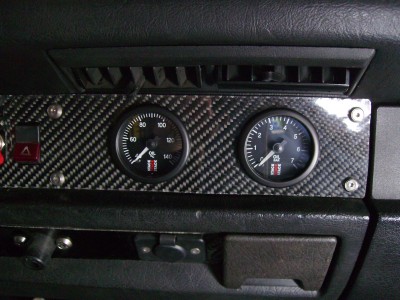

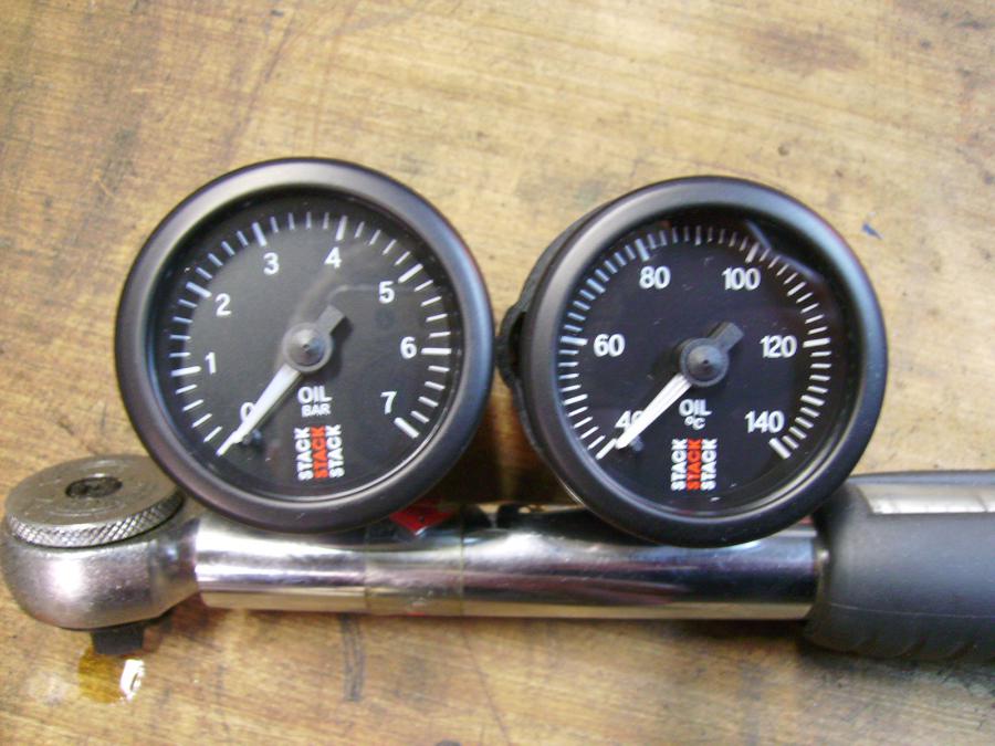

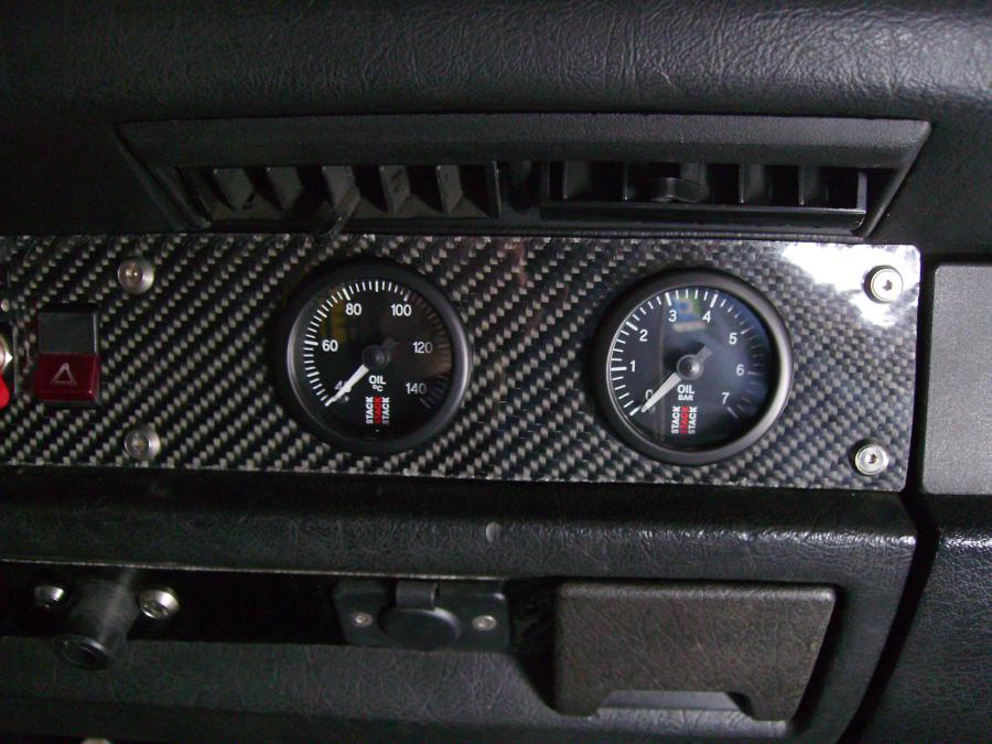

Ca avance doucement par ici, le moteur est vidangé et je m'occupe de l’esthétique.
Avec le nouveau moteur je voulais des manos plus précis que les VDO qui servent pas à grand chose alors j'ai pris des Stack comme ça je peux adapter les sondes pendant que le moteur est sur la banc.
Re: Superflo's 1303
Les vdo ne sont pas fiables?
Re: Superflo's 1303
Le mano de pression est tellement lent qu'il est impossible de diagnostiquer un problème de pression d'huile et celui de tempé à ses graduations trop rapproché et la température est illisible autour de 80-90°c
Sur les stack l'aiguille à 270° d'amplitude alors que VDO environ 90°, les stack sont beaucoup plus lisibles.

prototix a écrit :Quelles sondés de chez stack as tu pris? Car je sais'qu il y a deux modèles, mais le prix est du simple au double...
J'avais pas le choix lors de la commande. Celle de pression est badgée autometer et celle de température est une 2 fils (1 pour la vdo) avec filetage 1/8" NPT.

Je viens d'aller voir ton site et quand tu choisis les produits que j'ai pris il ne donne pas le choix de la sonde, uniquement la couleur du fond. J'ai lu que les manos gradués en °c et bar étaient livrés avec des adaptateurs NPT/métrique, c'est ce que j'ai eu mais je ne vais pas m'en servir.

STACK, c'est un très bon choix, de très loin les meilleurs du marché !!!
ce modèle de mano est équipé de moteur pas à pas ultra précis et les sondes sont vendues avec

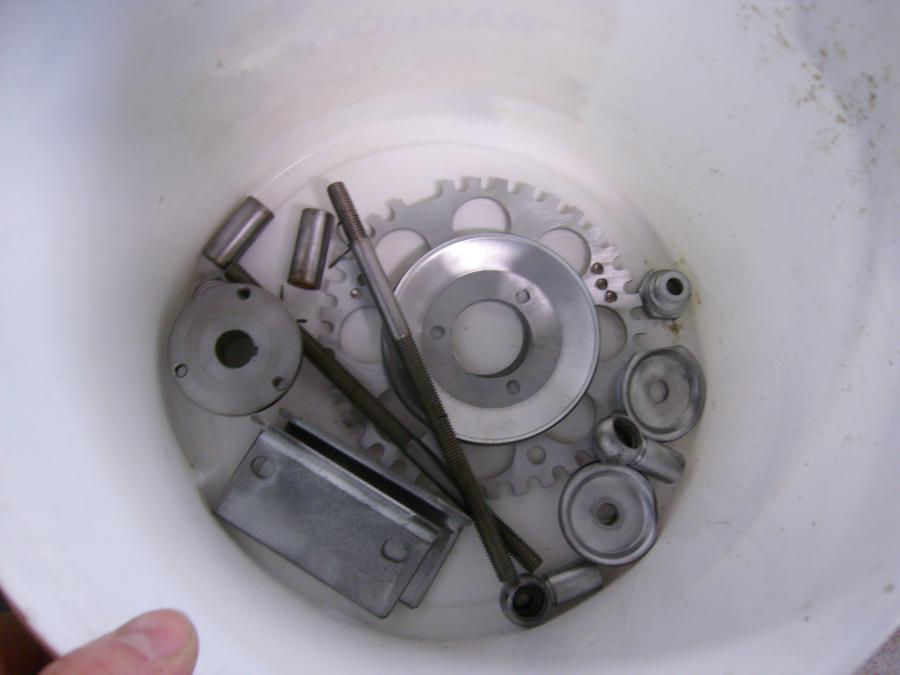

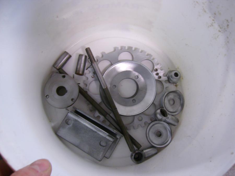

Les pièces qui vont aller au traitement de surface commencent à s'accumuler.

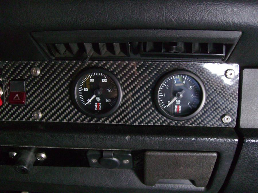

Sobre et racing les manos, cool ;)
Tu vas faire quoi comme traitement des pièces?
