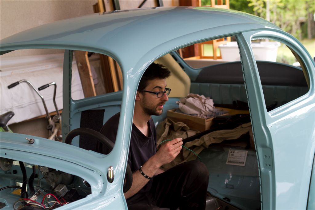

Youhou l elec est fini pour la partie avant les deux cligno Klaxon sont monté et fonctionnel.
J ai commencé les mastics du capot avant. Demain je fini de câbler l arriere et j attaque les apprêt du capot avant.
Ça fait du bien de la voir se remonter.

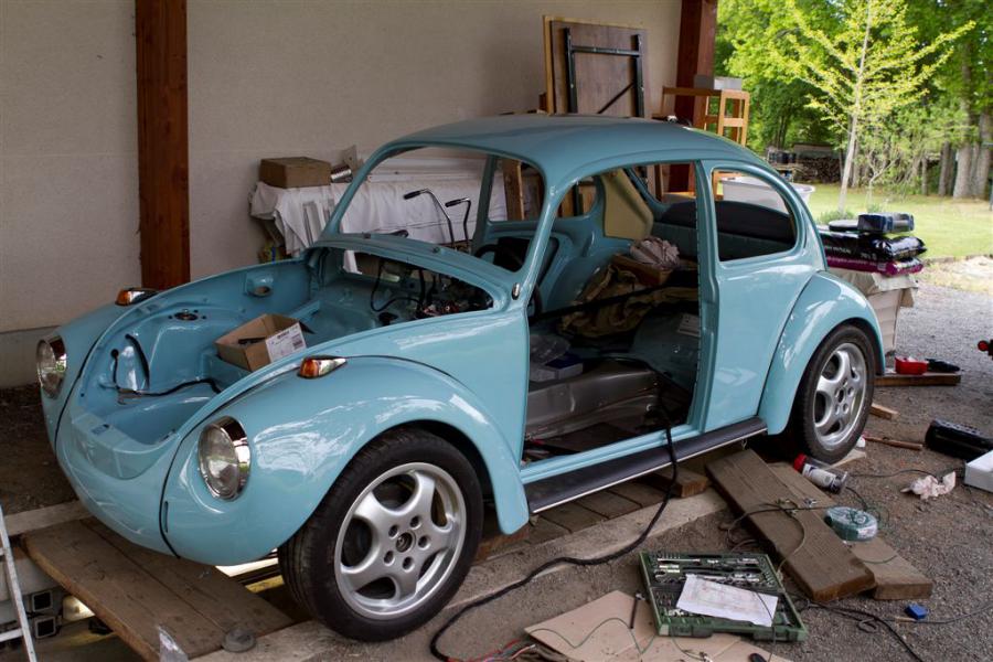

Je viens juste de finir de poncer mes premiers mastic sur le capot avant demain j en refait quelques un et zou apprêt phosphatant.
Je fini l elec pour la partie arriere, je reçois mes cardans demain normalement.
Il faut que je retombe la boîte car j ai une fuite que j arrive pas a trouver.
J ai aussi dut modifier ma fourchette de boîte car avec ma butée d embrayage ça ne se passait pas bien mais c est résolu.
Oui ça avance ca fait bizarre de bosser dessus maintenant et de pas avoir les main toutes noires a la fin de la journée :-).

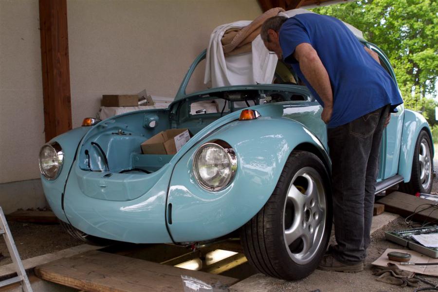

Bon j en aurais chier jusqu au bout avec e putain de faisceau électrique. Un fois complètement fini je réalise que j ai oublié de passer le fil pour le voyant d huile.
Aujourd hui il est fini a 95% me reste juste a passer les fils pour l éclairage du plafonnier.
Par contre j ai une question, au niveau du train avant je suis en combinée fileté montage B avec fusée de 944 par contre par ou je peux passer le câble du compteur???
Car j avais fait usiner ma fusée mais j ai pas réalisé que j avais l amortisseur qui passe devant, y as t il une solution ?

Trouvé sur le blog de dangerous il a été confronté au problème, j'ai fais la même chose que lui c'est a dire agrandir le trou d'origine pour que le câble de compteur cox passe et le faire sortir sur le coté avant les 2 boulons de fixations en usinant une sortie.

Nikel merci pierrot :-)
C est la solution de j envisagais mais je préférais avoir un avis plus professionnel. Et je suis d accord avec toi le blog de dangerous et une vrais mine d or, très complet et très bien détaillé.

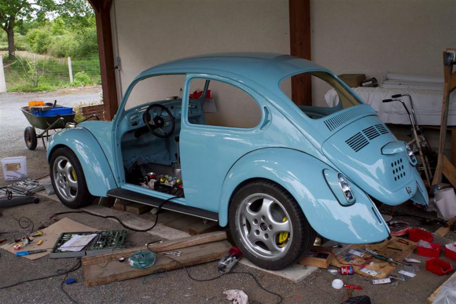

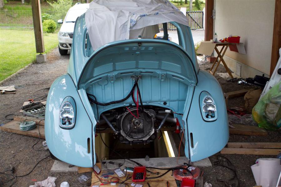

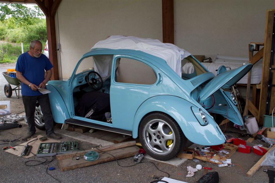

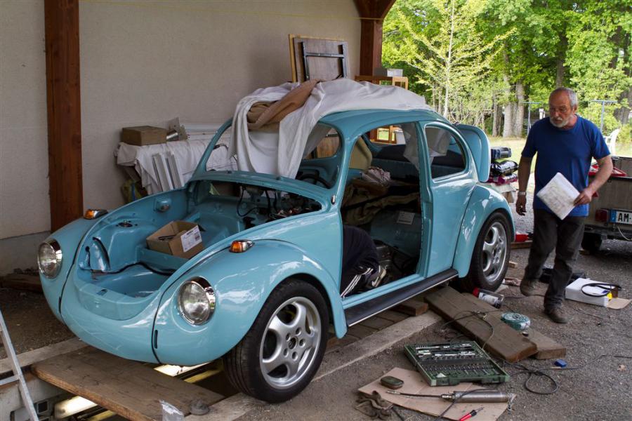

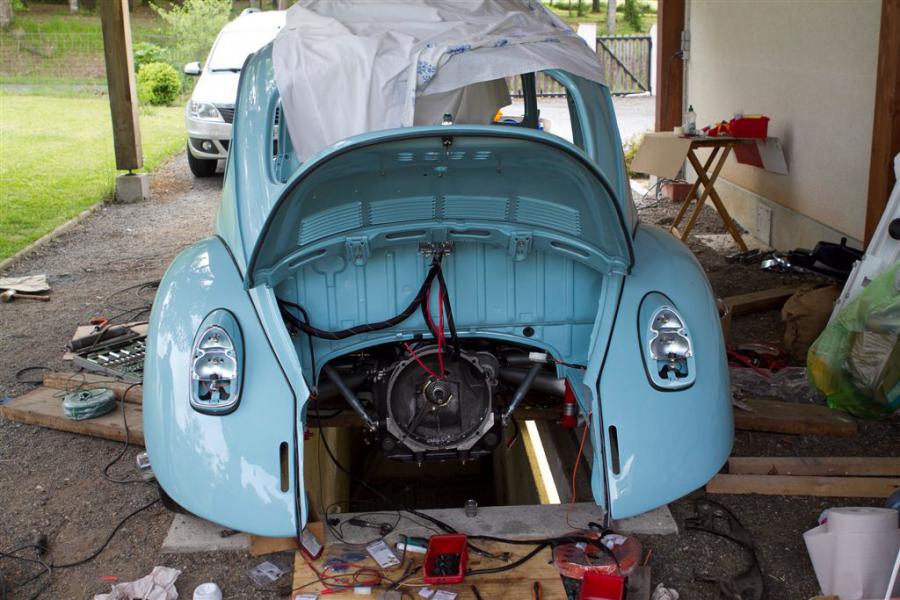

Les vacances touchent a la fin :-(
La bleue continue de se faire remonter, je met un dernier coup de collier ce soir histoire d avoir l esprit tranquille.
Le châssis est complet, tout est serré, les freins sont purgé et fonctionnels.
La coque se remonte petit a petit je fini de mettre les portières ce soir, l électricité est finie il me reste que le plafonnier a câbler, la jauge a carburant et le moteur. Demain matin si j ai le temps et le courage je jette le moteur sur la boîte :-)
J aurais pas des masse de photos par contre.

C'est cool, encore quelques efforts et tu seras récompensé !!!
C'est quoi les dimensions de ta monte pneumatique ?

tu lui as mis les portes depuis ?
Ca doit claquer grave avec les portes !
plus que l'intérieur à finir, les vitres, le capot avant et roulez jeunesse !
Tu as eu le courage de mettre le moteur sur la boîte ?
